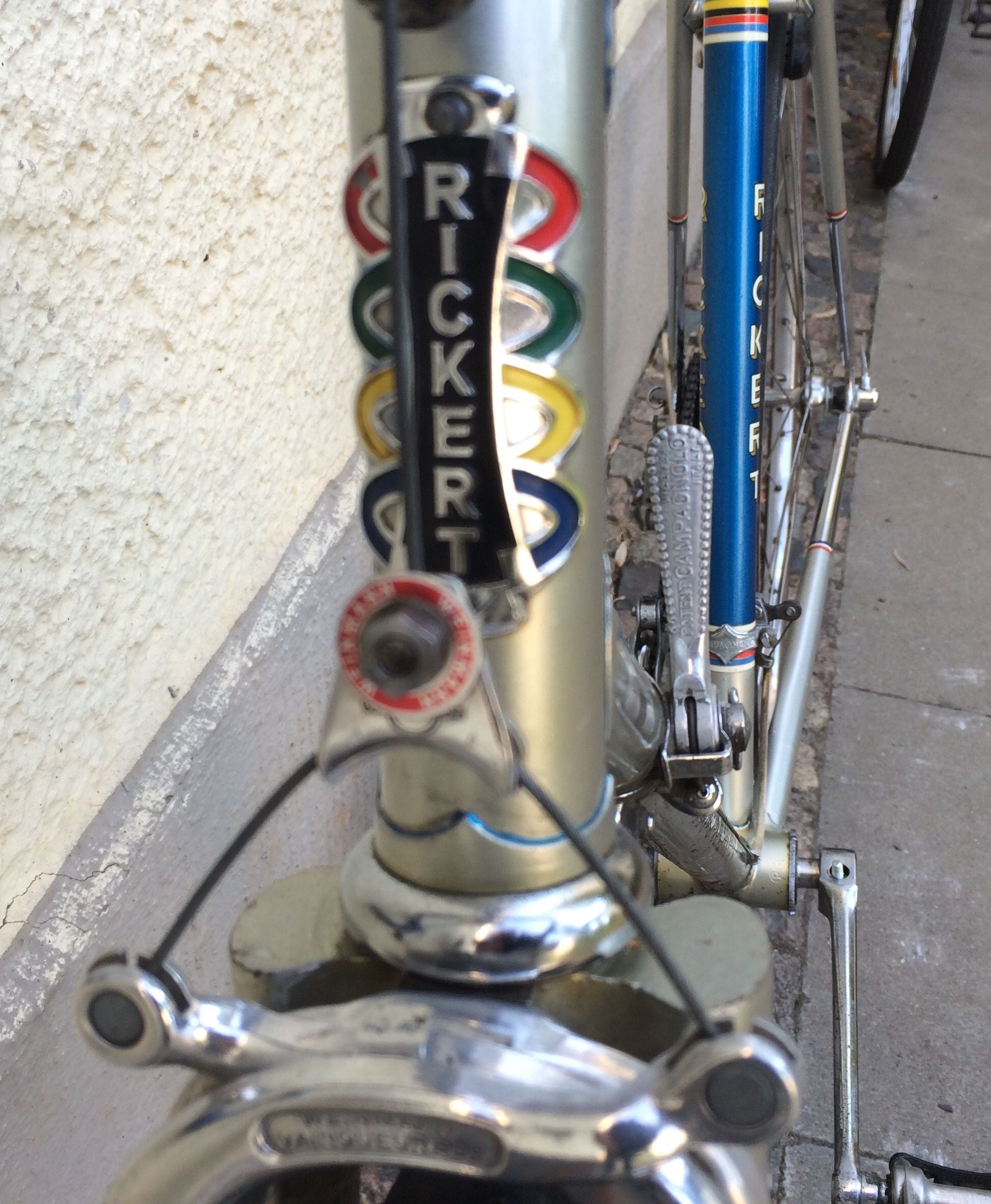

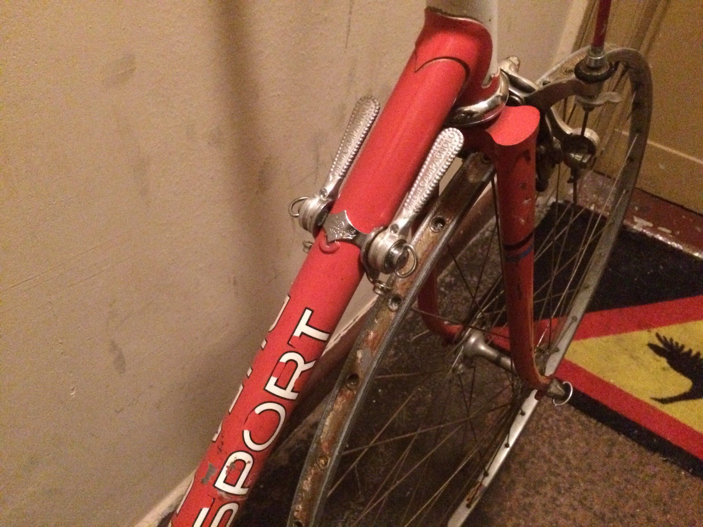

Mmmmhhh. Könnte natürlich sein. Irgendwie scheint es mir aber, dass die Ausststattung noch weitgehend original ist. Vielleicht gibt der Reynolds-Kleber nähere Auskunft?

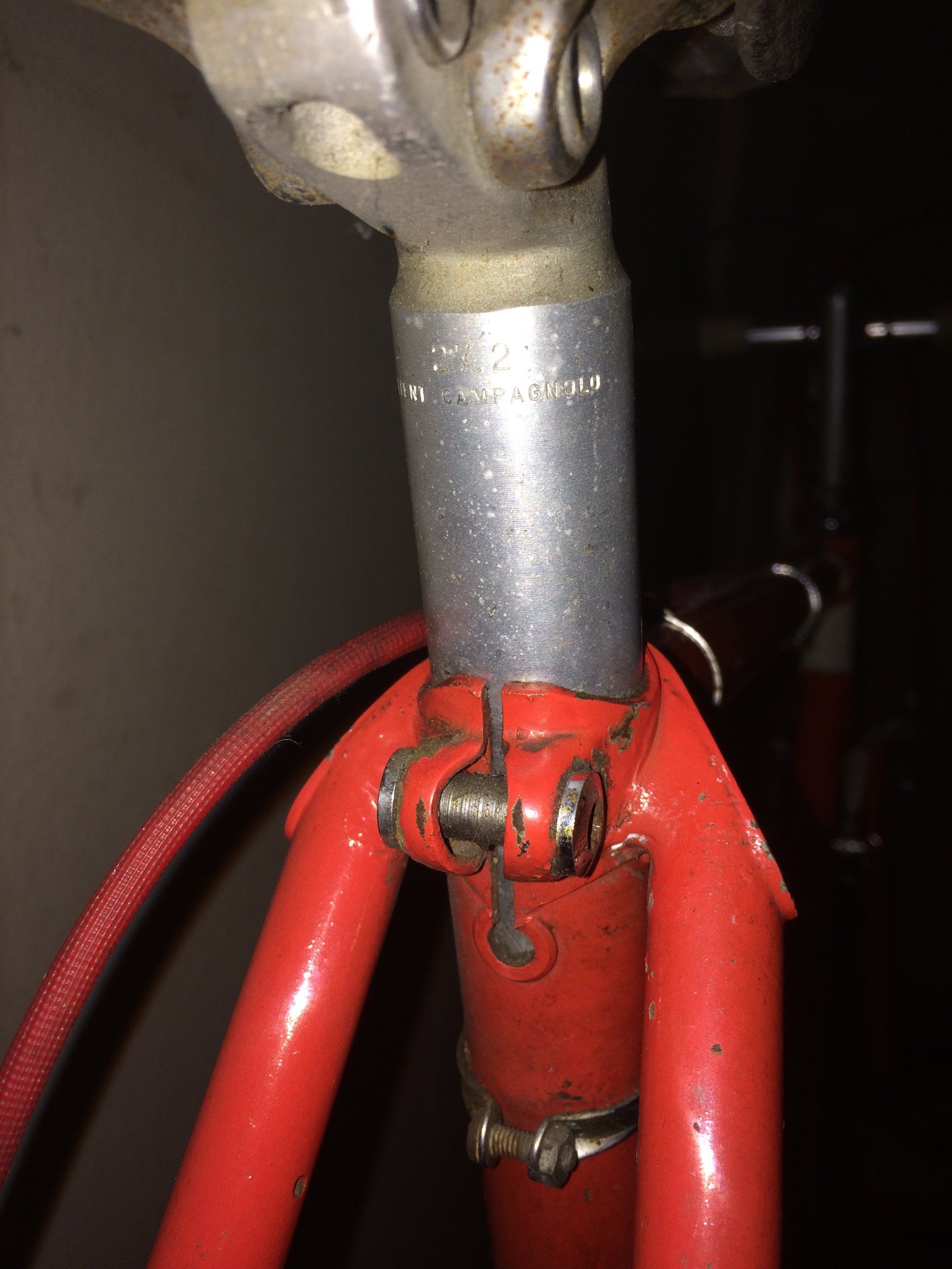

Sattelstützmaß 27,2 mm deutet auch auf die Siebziger...
Die Bremsen haben kurzes Schenkelmaß - auch eher typisch Siebziger...
Irgendwie vom Dekor noch in den Sechzigern angesiedelt und trotzdem schon Siebziger. Ein richtiger Hybrid![]()
Anhang anzeigen 383637 Anhang anzeigen 383636

27,2 ist es auf jeden Fall.

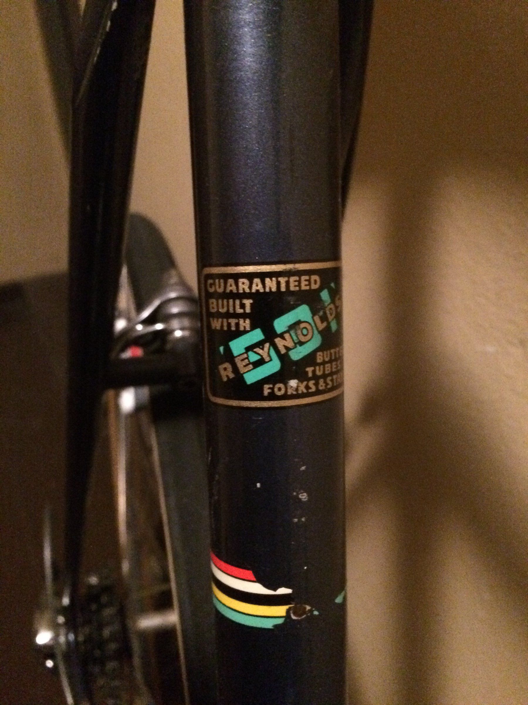

Laut Hlloydcycles wurde 1973 um die Reynolds-Aufkleber der goldene Rahmen gelegt. Kenne Ende 70er Reynoldsaufkleber auch nur mit diesem Rahmen.
Zum Vergleich:
bis 1973:
ab 1973:

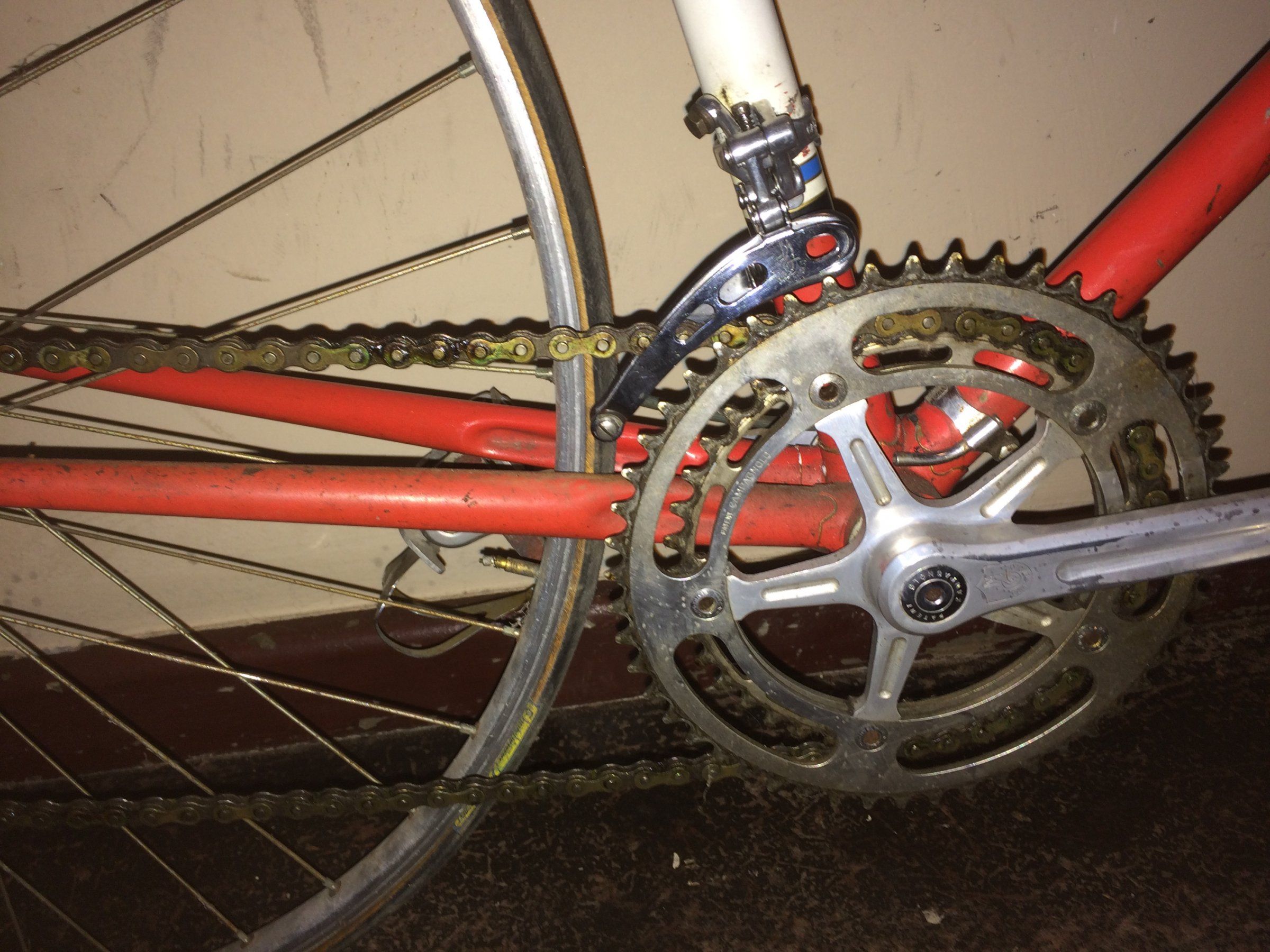

P.S. Die Kabelführung mit "Röhrchen" von Simplex war 1977 schon längst out. Das war so ziemlich die erste Führung von Simplex. Gab es Anfang der 60iger schon (Bauzeitende Anfang der 70iger).

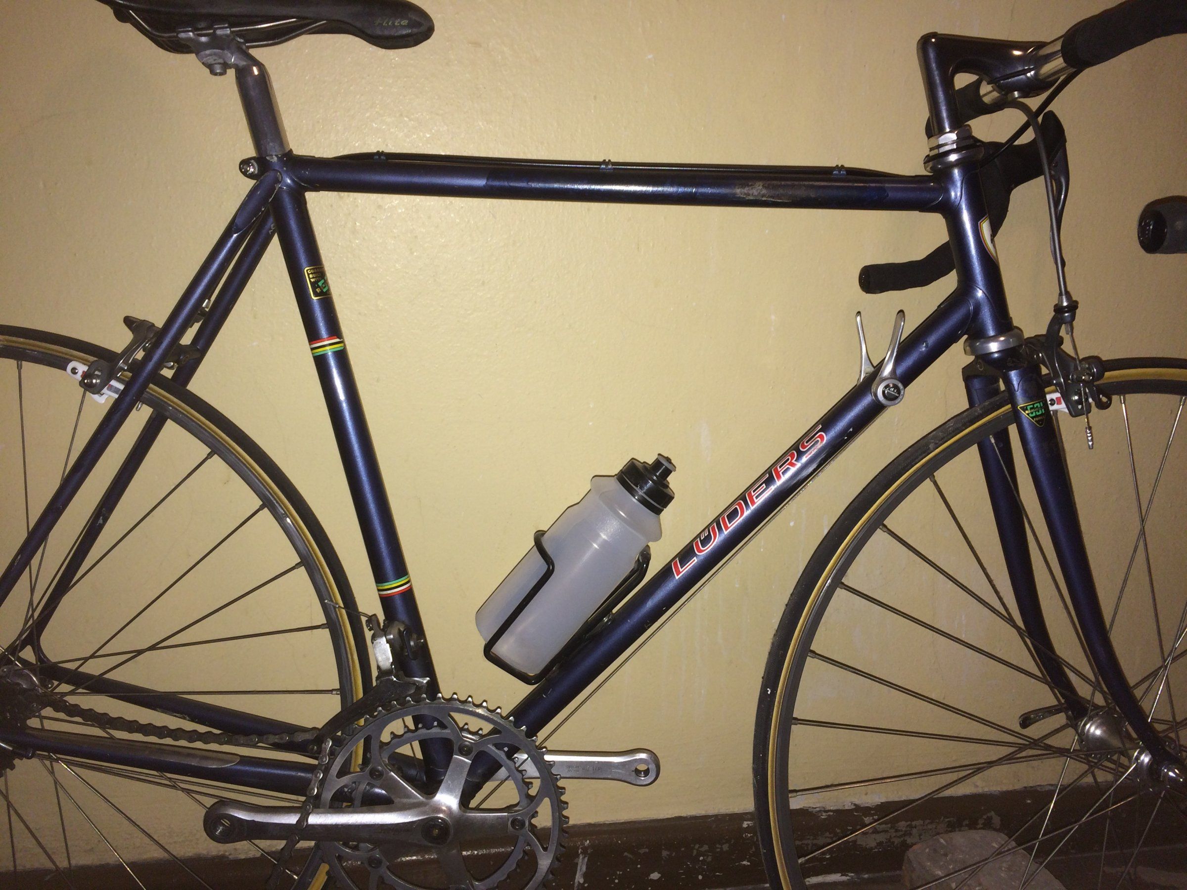

Also das mit den Klebern wundert mich doch sehr. Bei meinem Lüders, das bestimmt nicht vor 1973 ist, sind auch die "alten" Kleber drauf.

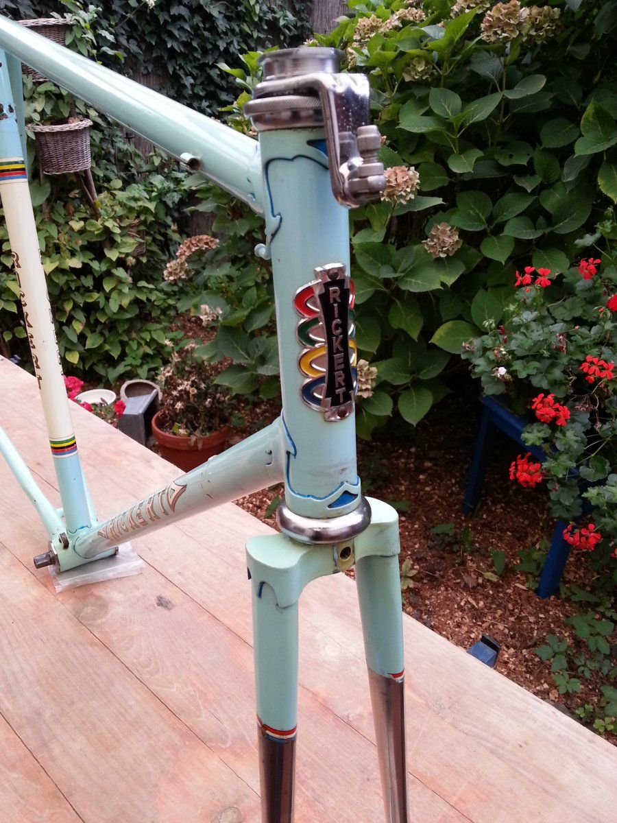

Ich sehe das genauso.Also bei deutschen Rahmenbauer mit geringen Stückzahlen, kann man die Aufkleber meiner Meinung nach nicht zur Datierung heran ziehen, und im Vergleich zu Lüders , hat Rickert deutlich mehr Rahmen gemacht, und da habe ich die dollsten Kombis an Decals die auf die Rohrqualli hin wies erlebt.
Das ist bestimmt Doris schuld!Also bei deutschen Rahmenbauer mit geringen Stückzahlen, kann man die Aufkleber meiner Meinung nach nicht zur Datierung heran ziehen, und im Vergleich zu Lüders , hat Rickert deutlich mehr Rahmen gemacht, und da habe ich die dollsten Kombis an Decals die auf die Rohrqualli hin wies erlebt.
