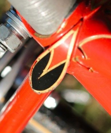

Hier noch etwas zum Thema RUFA, zumindest mir war dies bis gestern nicht klar:
Ich hatte gestern auf der Börse in Köln ein nettes Gespräch, Auslöser war das RUFA Sport am Stand von @steelbike. Mein Gesprächspartner kannte sich sehr gut mit RUFA aus, er hat "Rudolf Fauss früher des öfteren beim Rahmenbau über die Schulter geschaut". Fauss hatte anscheinend bis Anfang der 60er Jahre die Strebenanlegung mit einem rundlichen Deckel ausgeführt, bis er auf die bekannte Methode mit der Strebenfixierung an der Sitzrohrmuffe mittels der M5er Schraube und den zur Mitte zulaufenden Deckelchen übergegangen ist. Ältere Rahmen aus den frühen und mittleren 50er Jahren kann man wohl an den Blech- Ausfallenden (nicht ausschließlich, "für'n Zehner mehr hat der Rudolf da wohl auch Campa eingelötet") und anderen Muffen (keine Nervex Pro, Muffentyp ist mir nicht bekannt) erkennen. Unser 'Gesprächsauslöser' hatte diese älteren Muffen, vielleicht kann @steelbike ja noch ein paar Bilder organisieren? Leider haben mein Gesprächspartner und ich gestern weder Namen noch Kontaktdaten ausgetauscht ...
Ausführung bis Anfang der 60er (Danke an @derMicha für's Leihen des Bildes ;-))

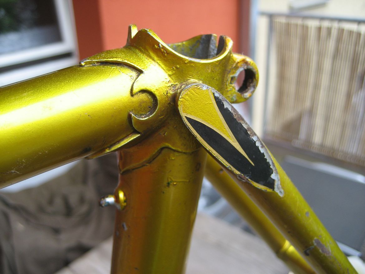

Ausführung ab Anfang der 60er

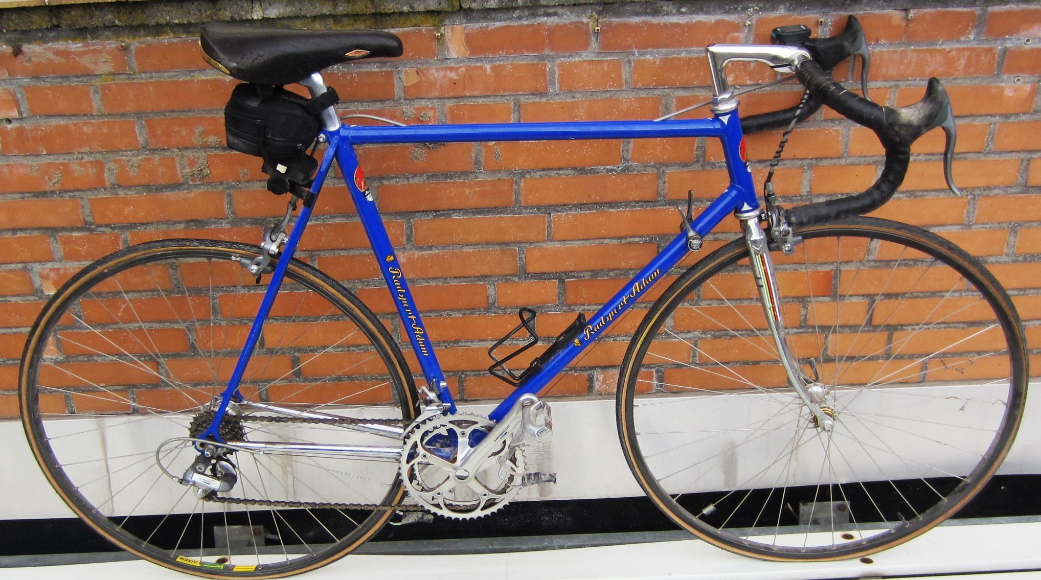

Nachdem sich gesten in Köln Porz anscheinend alle anderen außer mir total vertagesfangt haben,
dachte ich mir, der späte Vogel...
:crash: nee, hatte nicht geklappt. :p
Darum heute das da angeguckt:
also das da einen Eimer Wasser später:
Nur angeguckt ist natürlich untertrieben...
:rolleyes:
Ich stell mal mein GIOS daneben, obs nen Farbunterschied gibt...
:cool:
Richtig gut :daumen: Und bis auf die Kettenstrebe siehts so aus als ob wenig Rost dran sei, oder? :eek:
kein Rost,
das ist nur in 30 Jahren Keller angewachsener trockener Gnatz, der beim ersten Waschgang mit kaltem Wasser ohne Seife und Spülbürste noch nicht weg ging.
Nicht nur kein Rost, auch kaum Kratzer oder Abplatzer bis auf die Anlehnspuren an den Sattelstreben.
Kein Rohrsatzaufkleber, aber flach gefeilte Muffen, Rohr für den Bremszug im Oberrohr versenkt, Gabel und untere Ausfallstreben in Chrom, ttt-Nupsie noch im unverkratzten langen Vorbau, Laufräder v+h gleich, 600er Tricolore komplett.
Ausfallenden habe ich vergessen, kannte ich nicht, und die SaStü muss ich noch messen.

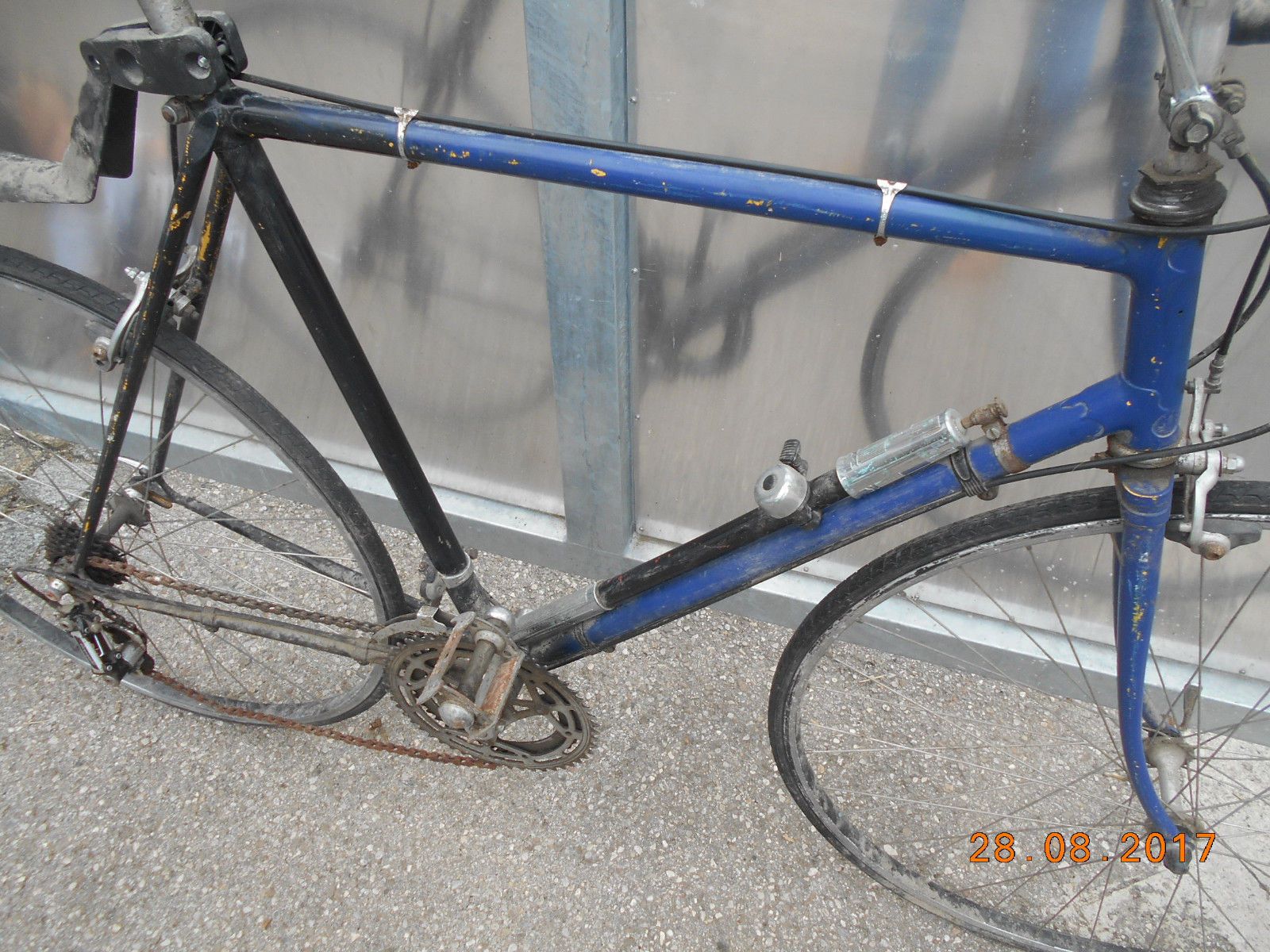

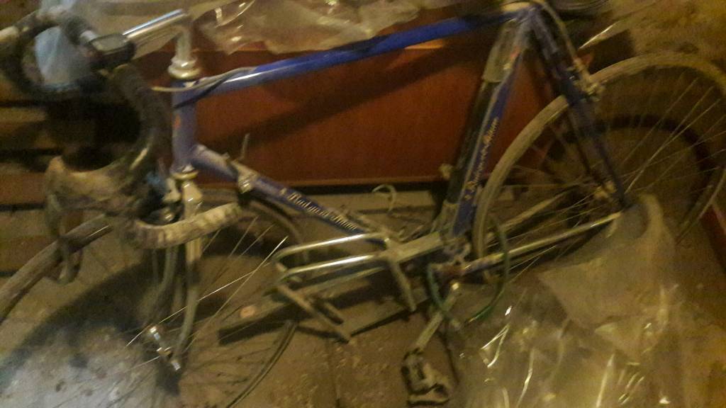

Wird Zeit, dass ich mich mal um dieses hier kümmere:
/QUOTE]
Dieser alte Rahmen wurde irgendwann mal neu lackiert und "Rufa" gelabelt, und zwar von der zweiten Firma "RUFA", die nichts mehr mit Rudolf Fauss/Ru-Fa zu tun hatte. Rudolf Fauss verkaufte irgendwann in den 70ern das große Geschäft auf der Ecke Hansaring/Kümpchenshof und zog sich zurück in ein kleines Ladenlokal um die Ecke auf die Maybachstr. gleich gegenüber dem CINEDOM, früher Güterbahnhof Gereon.
Das große Geschäft wurde von einem Hr. Blum geführt, er labelte in den 80er/90er zugekaufte Rahmen ebenfalls "Rufa'', aber mit dem Schriftzug wie auf dem oben zitierten Blauen. Er zog mit seinem Geschäft irgendwann ende der 90er oder anfang der 2000er nach Dormagen-Horrem in einen Neubau, wo es noch heute existiert. Die Rufa Aufkleber des blauen sind definitiv vom Blum´schen Rufa Laden.

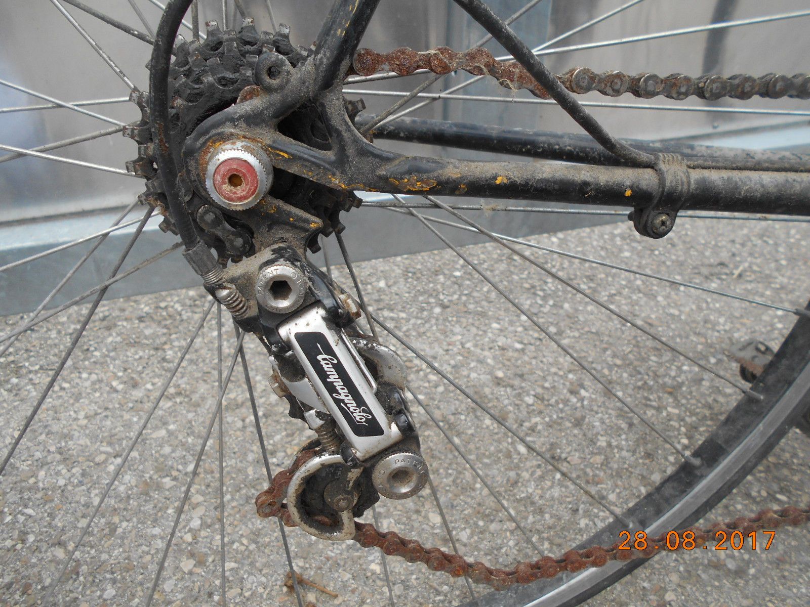

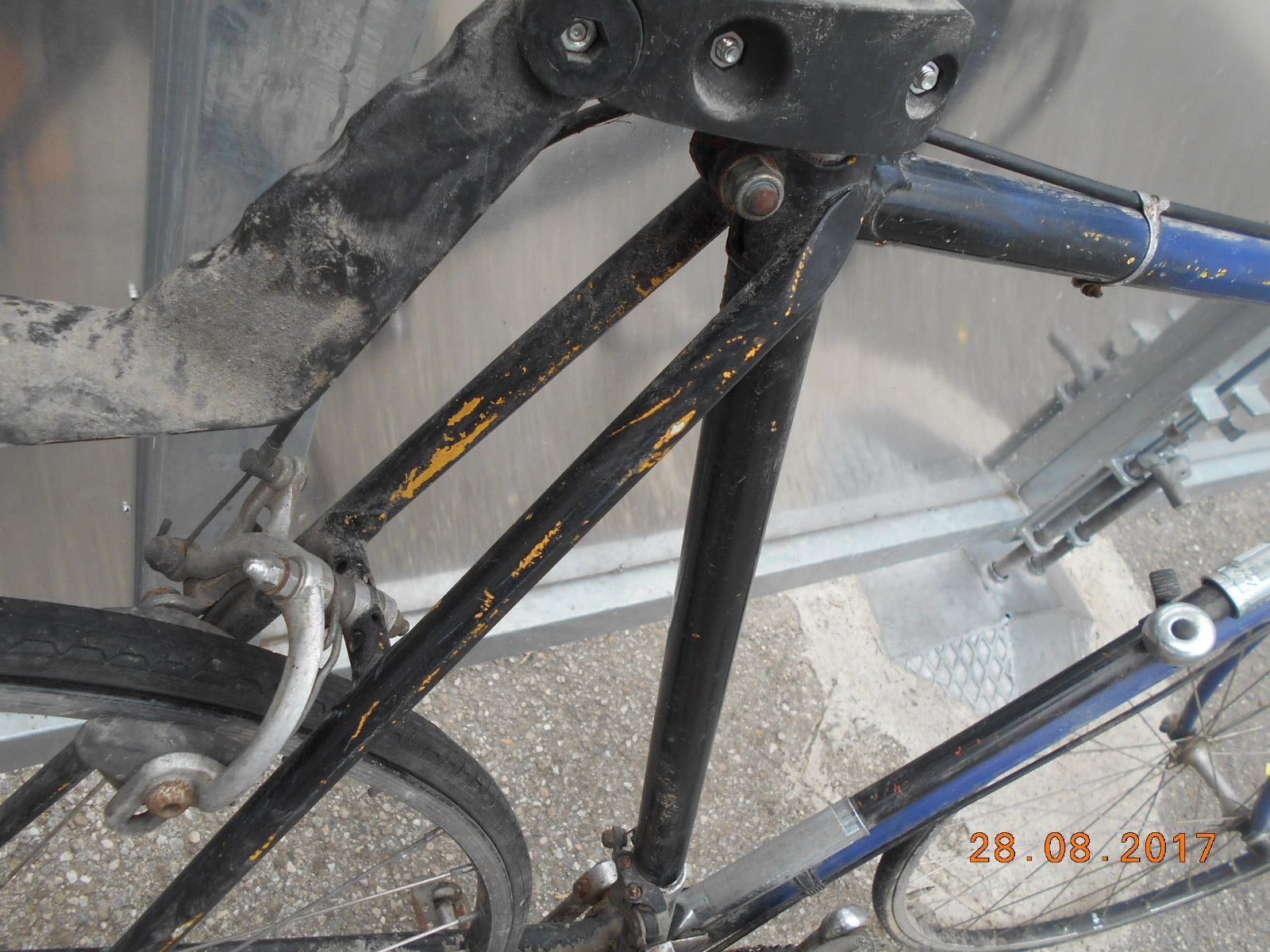

zu RUFA: dieses Radl ging jüngst in der Bucht übern Tisch... hatte ich versucht zu beschreiben @fightfooter neulich. scheint mit den Bahnmaschienen von @derMicha und mir identisch zu sein... bis auf die Ausfallenden hinten...
Anhang anzeigen 489106 Anhang anzeigen 489107 Anhang anzeigen 489108
http://www.ebay.de/itm/VINTAGE-ITALIENISCHES-RENNRAD-/311951912279?_trksid=p2047675.l2557&ssPageName=STRK:MEBIDX:IT&nma=true&si=wuaFwekakpBYzkmXulfYasyaf0s%3D&orig_cvip=true&rt=nc
Ja, da gibt es eindeutige Parallelen. Auch die Form des Verstärkungsbleches am Bremssteg ist gleich zum Bahnrahmen von @derMicha, habe ich sonst in der Form auch noch nicht gesehen. Müßte man mal in den Katalog von Hübner & Koch schauen ob das Standardteile waren ...
