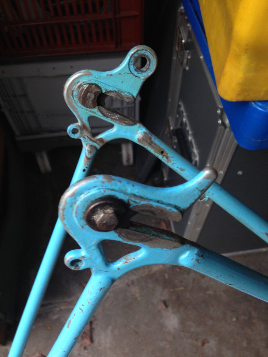

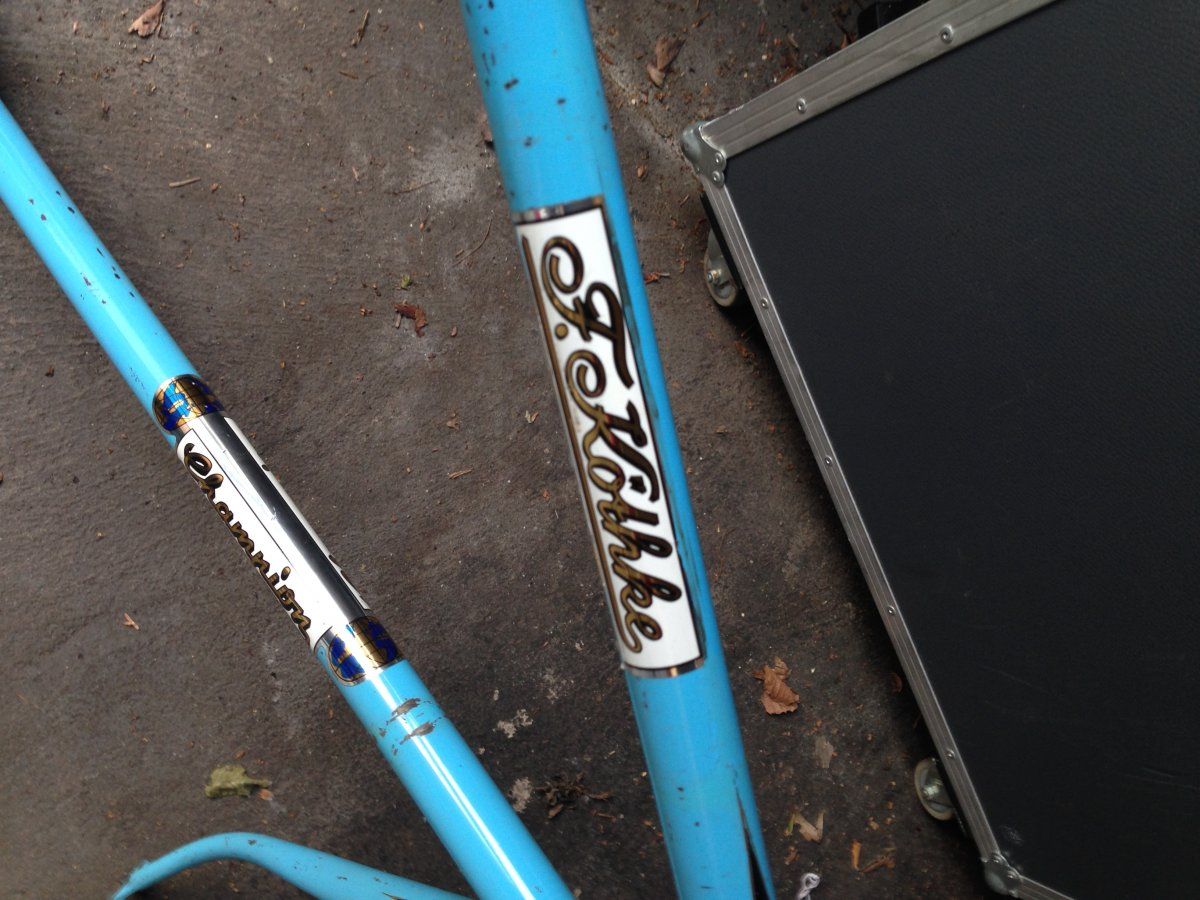

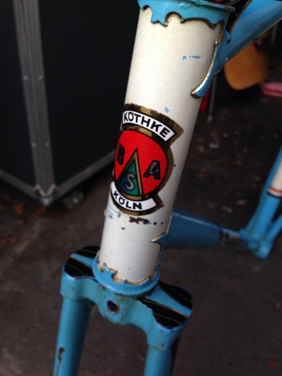

Hallo liebe Spezialisten
Hier mein Fang aus Rommerskirchen bei dem ich inzwischen vermute, dass es kein echter Köthke, sondern ein PX-10 ist.

Bitte ein Foto der Sitzstrebenanlegung. Könnte ein PX10 aus den 60igern sein. Der Rahmen hat französische Gewindemaße?

Was auch immer es ist, die beinahe perfekt erhaltenen Folienaufkleber heben sich tatsächlich verdächtig vom Zustand des Lackkleides ab (in dem der Rahmen aber immer noch sehr ansehnlich dasteht).
Fotos mache ich morgen nochmals schönere, die Aufkleber sehen nicht so unversehrt aus. Die Gewindemaße habe ich noch nicht überprüft.
Wie ich oben schrieb habe ich ein sehr ähnliches PX10 Köthke, entweder hier oder im Nachbarforum gesehen, konnte es bisher aber nicht wiederfinden. Glaube sogar, dass es die gleiche Farbgestaltung hatte.
Wenn Köthke den (die) Rahmen roh zugekauft hat, vielleicht direkt von Peugeot oder einem Zwischenhändler, halte ich es für wahrscheinlich, dass er die Gewinde auf britisch geschnitten hat.

Das halte ich für sehr unwahrscheinlich, ich denke wenn überhaupt wurde er mal bei Köthke lackiert nach einer Reparatur, oder nur so.
Hätte er Rahmen von Peugeot zu gekauft , würden mehr von den Dingern auftauchen, es war unter den Rahmenbauern weit verbreitet, einen Fremdrahmen nach Reparatur umzulabeln, zumindest kenne ich das so von den Dortmundern.

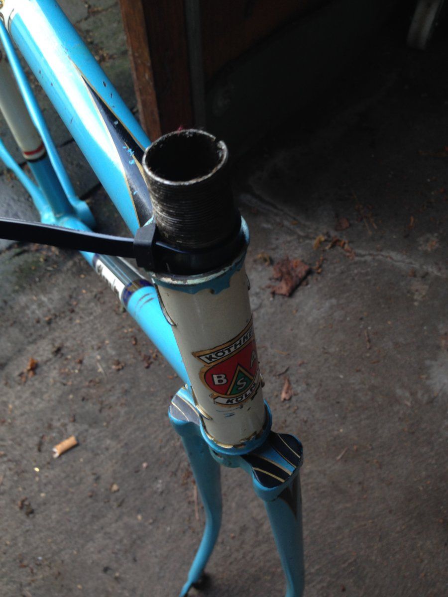

Glaube nicht dass ein halbwegs begabter Rahmenbauer ein FRA Gewinde in BSA umschneidet. Das ist nämlich Murks. Welche Schweißnaht meinst du? Gabelschaft bitte auch ausmessen. Bei 22.2 würde ich ein PX beinahe ausschliessen.
Also, Gabelschaft ist 22, der Holzkorken steckt im unteren Ausgang des Schafts, soweit, so PX10.
Das Tretlager rechts hat aber ein Linksgewinde, die Chorus Lagerschale konnte ich von Hand bis zum gezeigten Bild eindrehen. Die hat sitzt satt und hat kein Spiel. Soweit ich das erkennen kann, ist das Gewinde im Tretlager nicht über ein anderes geschnitten.
Könnte es noch ein Schweizer Gewinde sein, oder hatten frühe französische Lager Linksgewinde?

Hat das Gewinde denn metrischen Durchmesser und Steigung? Dann würde ich auch sagen, Schweizer Standard.

BSA ist ja 34,8 x 1,058 (linksgew.)
Franz. 34,8 x 1 (rechtsgew.)
Schweiz 34,8 x 1 (linksgew.)
Würde ja stimmen, dass das BSA zunächst reingeht, dann aber zunehmend Widerstand bekommt?:confused:
M 35 x 1 um genau zu sein. Durch Messfehler und Fertigungstoleranzen kann man aber auf eine falsche, zöllige Fährte gelockt werden (umgekehrt latürnich ebenso). Aber wegen der nicht passenden Steigung kommt man damit nicht weit.
Deshalb: Nie eine Lagerschale ungefettet in ein verdrecktes Tretlagergehäuse einschrauben. Niemals nie nicht! Damit man mißtrauisch wird, wenn es schwer geht...
PS: , wenn es von Hand schwer geht...
Erst links probieren, das ist immer Rechtsgewinde. Und im Zweifel an die seltenen Ausnahmen rechts denken

M 35 x 1 ist Metrisches Gewinde 35 mm Außendurchmesser - am Gewindegrund der Mutter bzw hier Tretlagergehäuse. Der Außendurchmesser der Schraube ist kleiner, weil die Spitzen der Gewindeflanken abgerundet sind. Bei den Schalen ist das 34,8 mm - und damit tatsächlich gleich wie BSA. War mir entfallen, hab ich schon ewig nicht mehr gemessen. Ich habe je eine alte Schale mit ordentlichem Gewinde, die ich als Lehre nutze.
Die BSA Schale kann ich, wie gesagt, so von Hand einschrauben, allerdings nicht bis zum Anschlag, aber das muss ja so sein, sonst wäre sie zu locker, oder?
Nein. Zur Klarstellung: Die passende Schale musst Du von Hand bis zum Anschlag reinschrauben können, bzw versenken wenn es die mit Konterring ist. Sauberes, geöltes ¹ und intaktes Gewinde voraus gesetzt. Wenn das nicht leicht geht, gibt es 3 Möglichkeiten:
1.: Das Gewinde im Rahmen ist zu kurz geschnitten, bzw die neuen Schalen als Ersatz sind länger als die alten,
2.: Das Gewinde ist vermackt. Nachschneiden (lassen)
3.: Das Gewinde passt nicht, wie unterschiedliche Steigung zwischen BSA und FRA. Ich probier heut' abend mal, wie weit das geht.
¹: Zum Ausprobieren nehm ich vorzugsweise Öl, das ist flutschiger. Zum Montieren möglichst zähes Fett oder Montagepaste.
