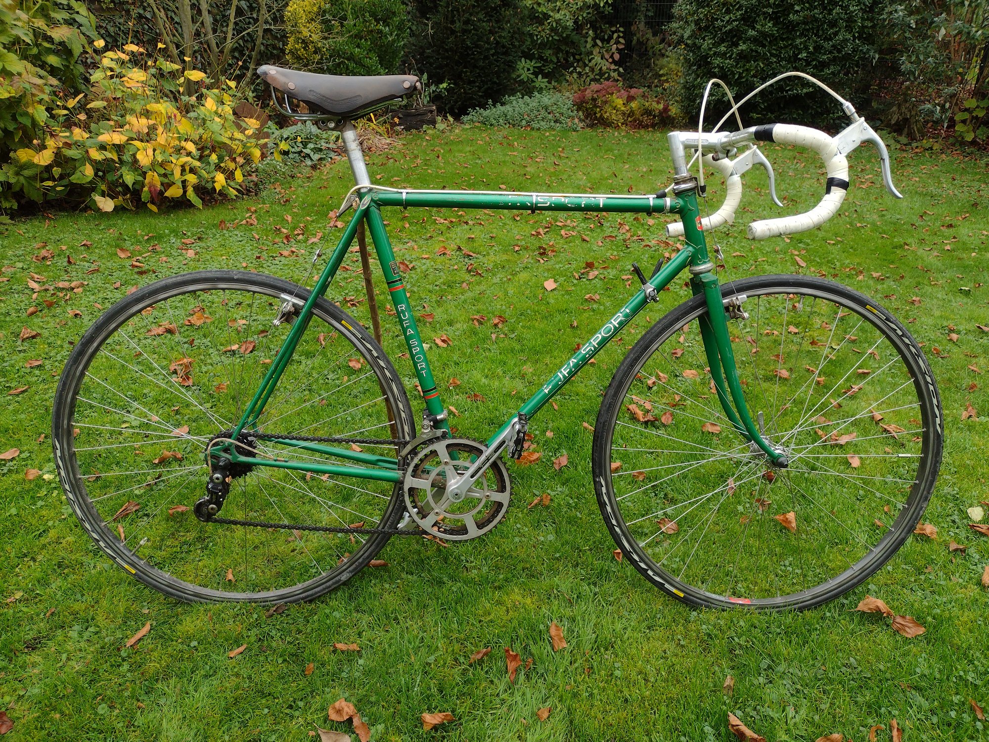

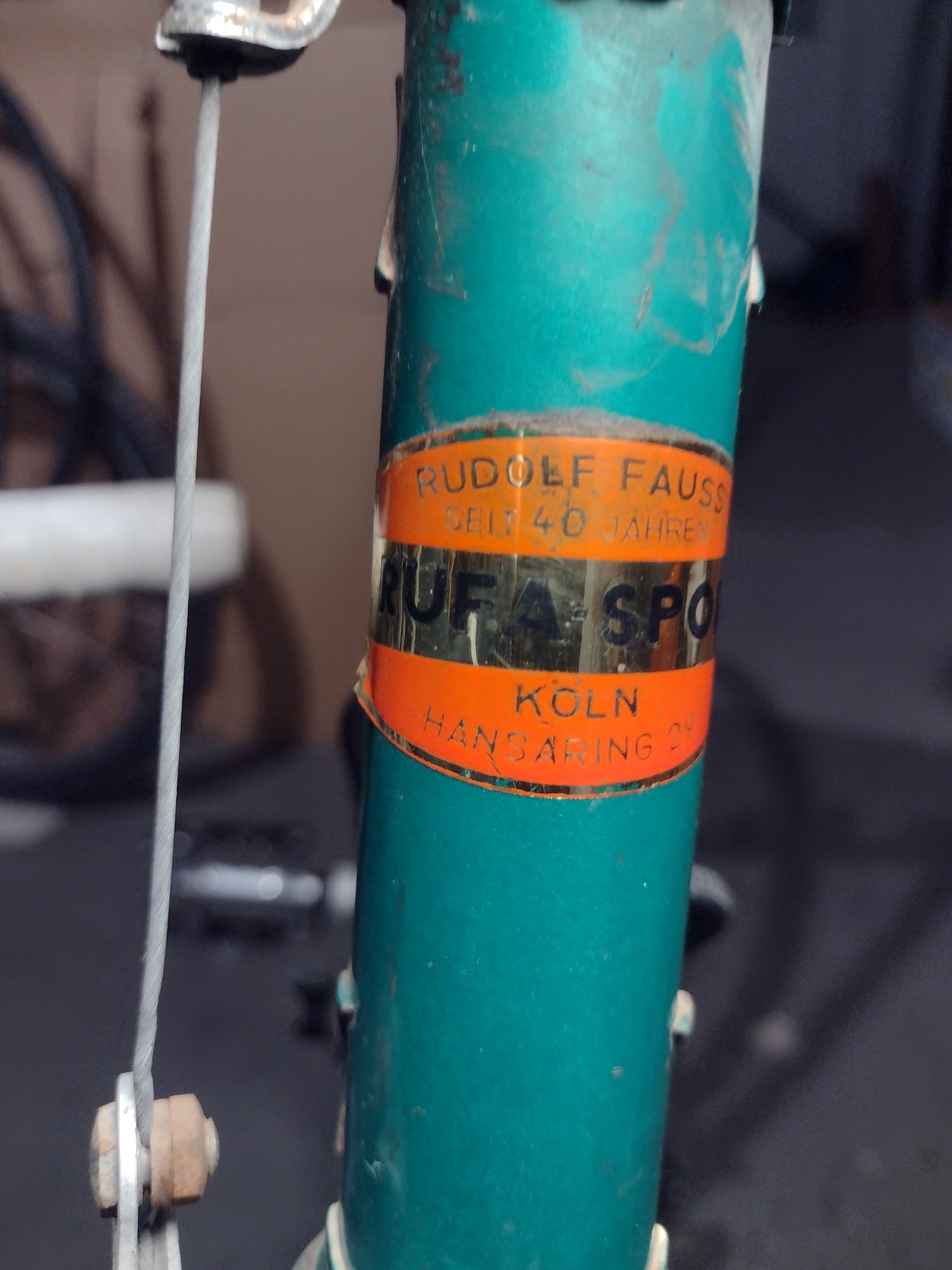

Ist das RuFa wohl ein Rahmen von Fauss?

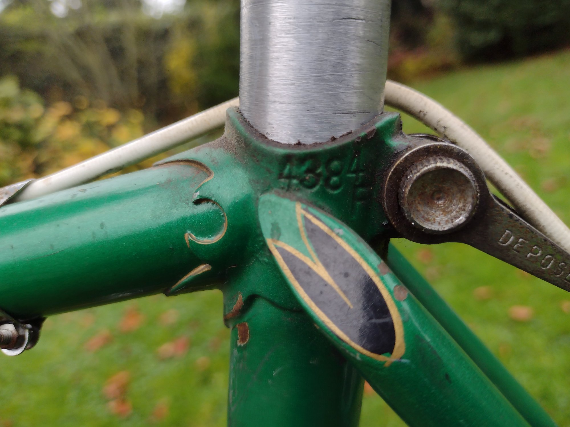

Kann man aufgrund der Nummer am Sattelrohr auf das Baujahr schließen, und steht das F vielleicht für Fauss?
Auf dem Schild am Steuerrohr steht seit 40 Jahren, was ja dann wohl 1964 ist?

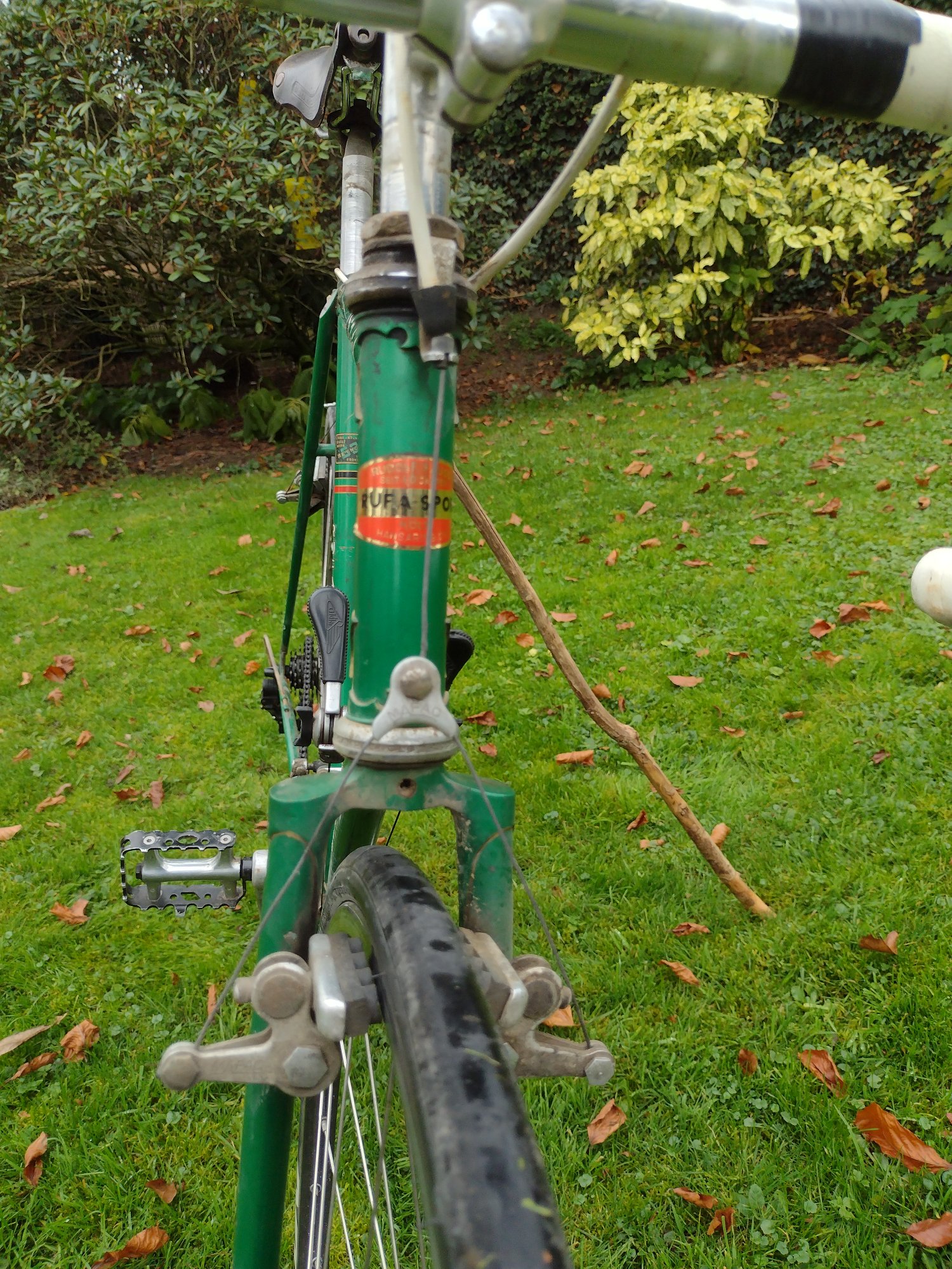

Ein Zufallsfunde und wie auch immer, bei cantis am Renner werde ich immer schwach. Und diesmal scheint es, nach erster kurzer Testfahrt , auch von der Größe her zu passen.
Bilder:
Anhang anzeigen 1530255Anhang anzeigen 1530256Anhang anzeigen 1530253
Und jetzt seit ihr dran...

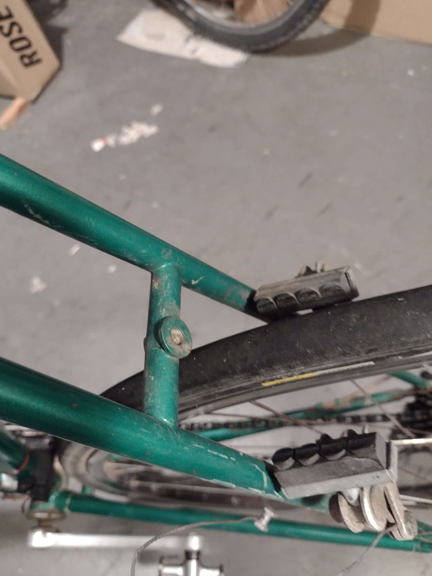

Hast Du mal ein Foto vom Bremssteg? Nur um sicher Rickert ausschliessen zu können zumal es gerade bei Rickert oft auch Cantis gab. Dagegen sprechen für mich bis jetzt die Art der Schaltzugösen an der Kettenstrebe.

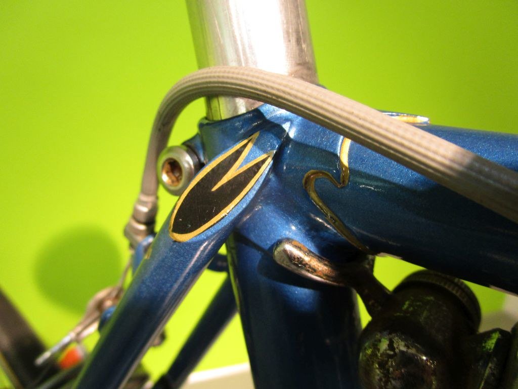

Wenn für Herrn Fauss persönlich die Verschraubung der Sattelstreben entscheidet ist, scheidet er auch aus. Auch die äussere Form des Anschluss an die Muffe sieht, nach erster Sichtung dieses Fadens, für mich nicht soo typisch aus. Nun ja.

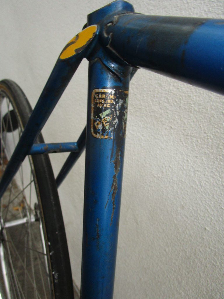

Gelabelt ist er nur am Sattelrohr mit 531.

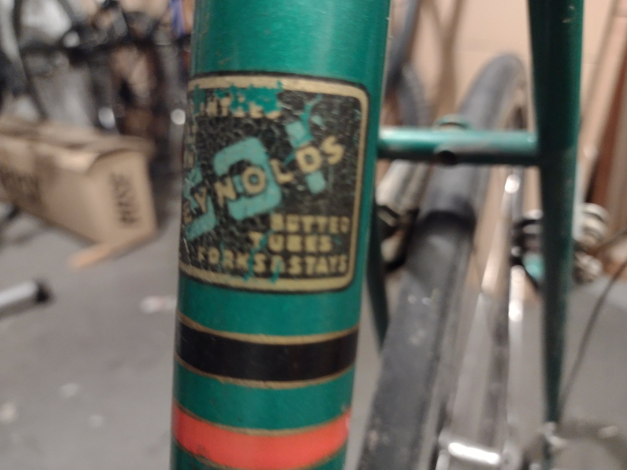

Ach ja, das Schildchen am Steuerrohr, ist das irgendwie bekannt?

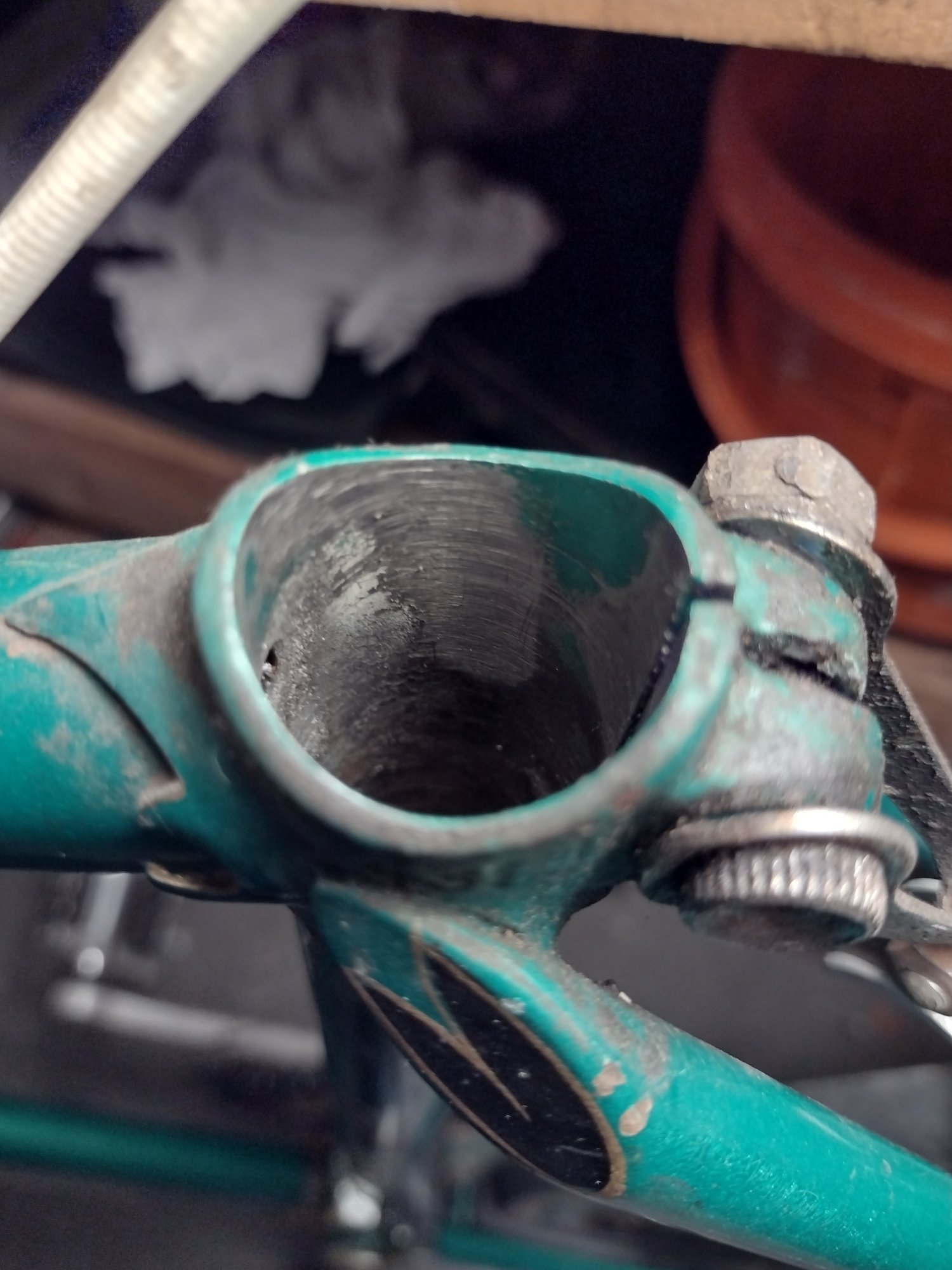

Hier die Bilder dazu:
Anhang anzeigen 1530500Anhang anzeigen 1530499Anhang anzeigen 1530501Anhang anzeigen 1530502
so das war's erst mal...
Danke dann biege ich such nach Frankreich ab und werfe Mercier in den Raum.
Herr Stier aus Stuttgart hat bspw auch bei Mercier zugekauft, nach der Rickert Ära.
Den Anschlagnupsi hat Fauss auch mal so gemacht. Die Strebenenden hinten an den Ausfallern und der Bremssteg passen gar nicht.
Die Lackierung ist sicher Cronsbein (Köln).
Der Fauss hat den vermutlich dort lackieren lassen und dann gelabelt. Wie so oft.
Ich finde ungewöhnlich, dass die Strebenanschlüsse an den Ausfallern vorn und hinten sehr verschieden sind.
Danke! Schumacher hatte oft einen Nupsi, aber einen solchen hab ich da bisher nicht gesehen. Vielleicht Köthke? Wenn es ein Auftrag von Fauss war würde es erklären, dass kein Köthke auf dem Strebenabschluss steht. Nupsi passt, Art der Anlegung / Deckelchen auch. Nummern hat Köthke auch in die Sattelmuffe gehauen, und eine Verbindung welcher Art auch immer gab es auch, mein Köthke z.B. wurde von Fauss gebaut.

Rufa!
Vielen Dank für eure Hinweise.
Ein Rufa von Köthke mit Nupsi von Fauss, Lack von Cronsbein, also alles kölsche Jung, das ist doch schon mal eine schöne Geschichte.

Meine Meinng:

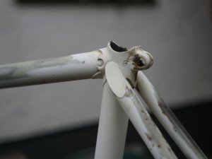

Rahmen Peugeot, Gabel etwas anderes. Kettenstreben/Sattelstrebenspitzenform am Ausfallende läßt mich das vermuten, Strebenspitzen an Sattelmuffe passt auch zu Peugeot.
Vielleicht Rahmen roh v. Peugeot gekauft, Gabel selber gelötet und Umbau auf Cantisockel für einen
Kunden der ein günstiges Quer(feldein) Rad benötigte...

Interessante These, was gegen Peugeot spricht, sind die Campagnolo Ausfallenden, die Peugeot mit Nervex Pro kenne eigentlich nur mit Simplex Ausfallenden 🤔.
