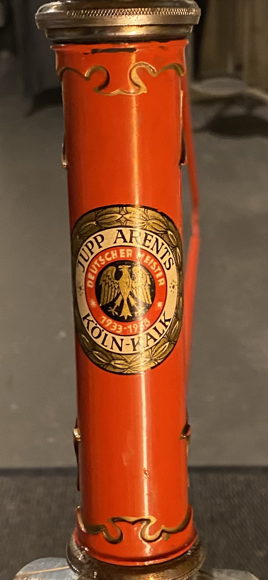

Und zu dem Schildchen am Steuerrohr, gehört tatsächlich eher an Unter- oder Sattelrohr.
Nach dem Zerlegen, wenn ich an die Grundreinigung gehe, werd ich es vorsichtig ablösen und hoffentlich dann passend wieder dran machen.

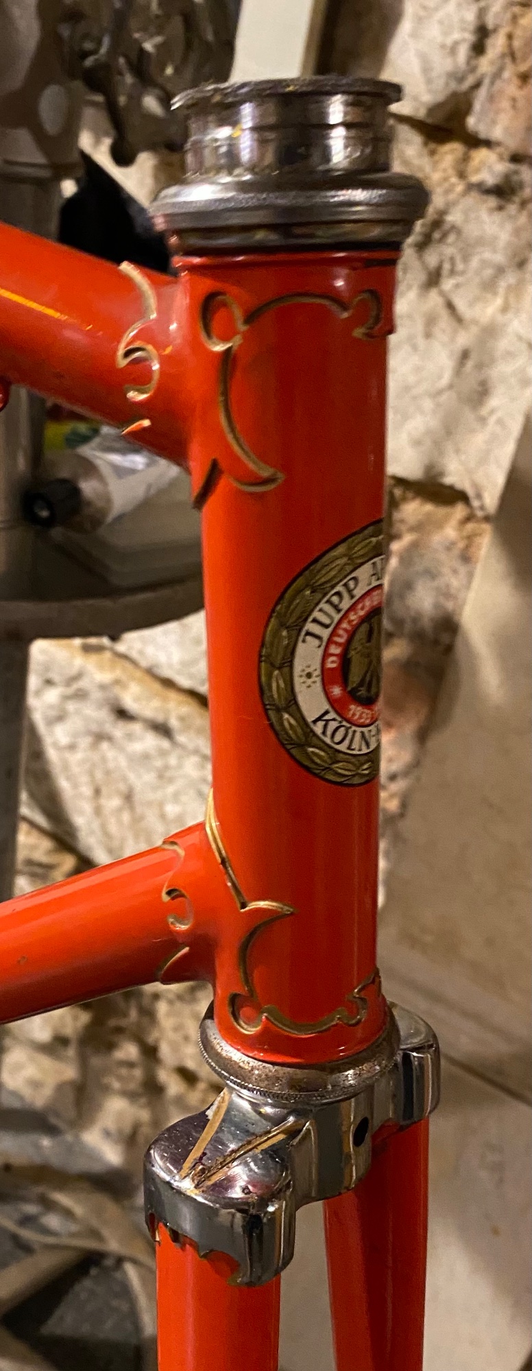

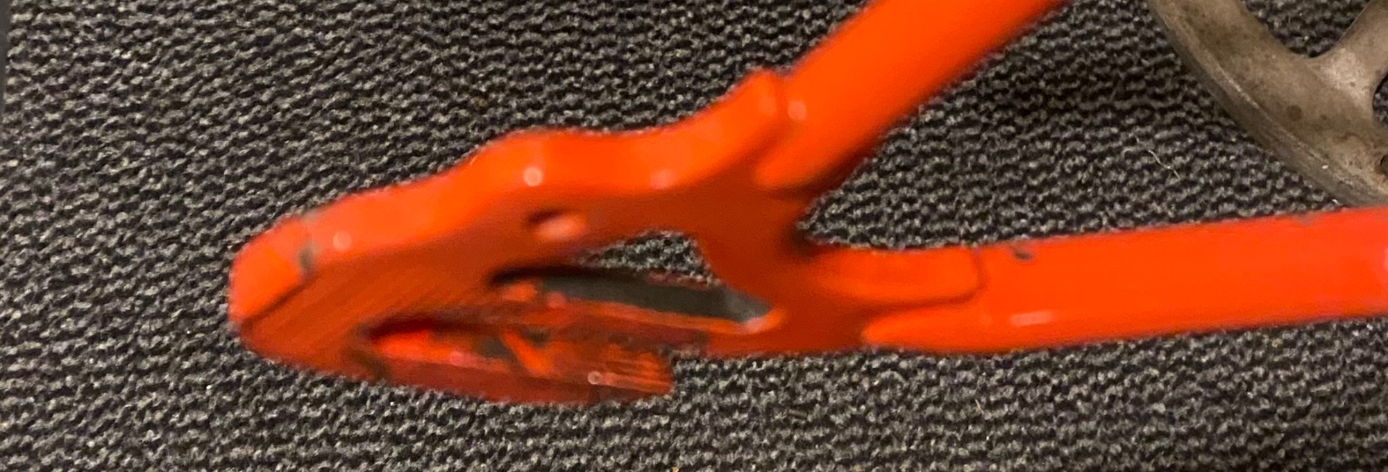

Was könnte das für ein Rahmen sein? Jupp hat bestimmt nicht selbst gelötet. Ich tippe auf was französisches.
Sattelstütze 26.4

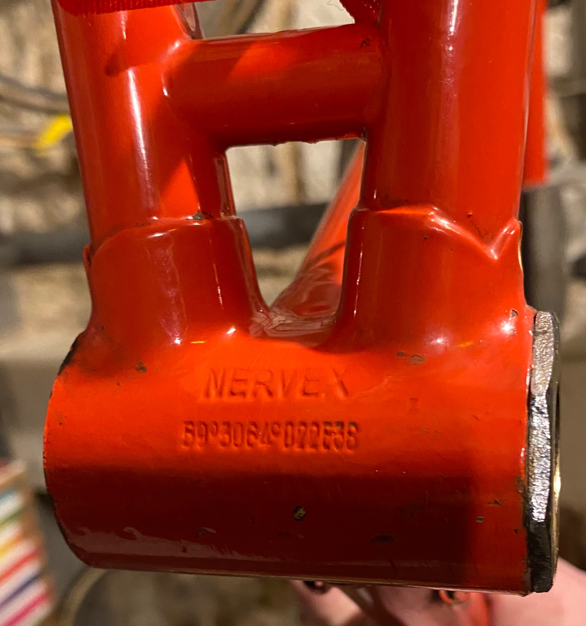

Nervex Lugs (entspr. Stempel am Tretlagergehäuse vorhanden)
Ausfallenden Modell Traktorenbau 😂😂😂

Da solltest du uns mal noch ein paar mehr Detail-Fotos machen:
Bremsteg, Tretlager von unten, gibt es einen "Gegenhalter" für die Schalthebelschelle und das Steuerkopfschild in voller Pracht 😃
Gar keine Nr. irgendwo oder Gravur? Gabelschaft schon angeguckt?
Was hat er denn für Gewinde im Tretlager und Steuersatz?

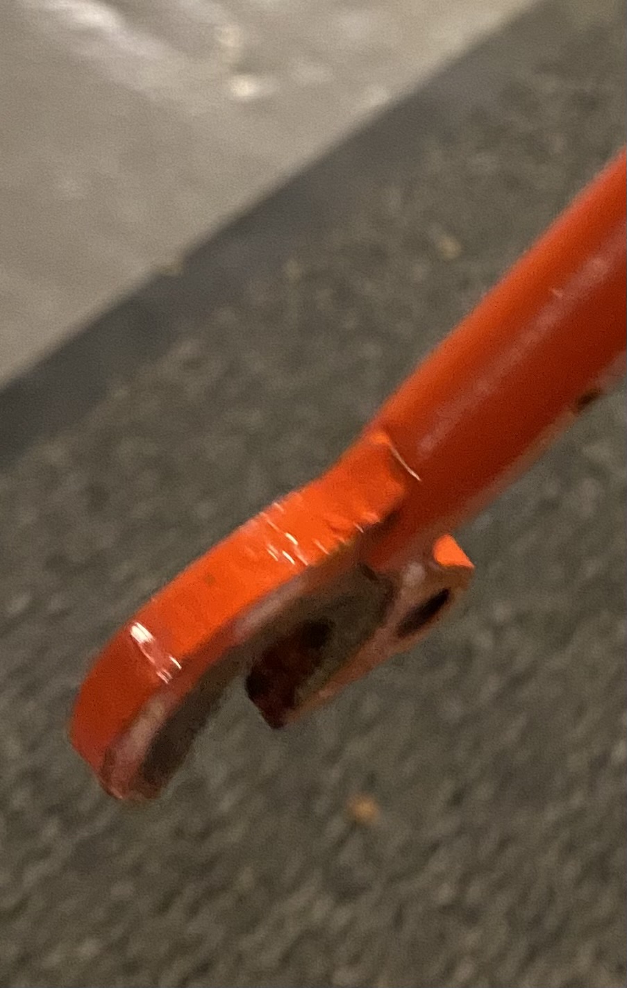

Die Ausfaller sehen tatsächlich nach "Eigenbau" aus. Das habe ich schon öfter bei Kölner Rahmenbauern gesehen (50er Jahre)... aber eher bei einfacheren Sport- oder Damenrädern.

Bitte schön. Die Ausfallenden sind wirklich der Brüller. Gegenhalter für die Schalthebelschelle jibbet nit.
PS: Ich erwarte jetzt nicht, dass mir einer bestätigt, es wäre ein René Herse😂😂😂. Ich hab’s gekauft, weil ich es einfach schön und ungewöhnlich fand/finde😍

Habe die ausfallenden schon irgendwo gesehen aber wo?🤷‍♂️🤔
Da war ein Simplex-Schaltwerk mit "Hänger" verbaut... Ich denke zumindest, es ist dieses Rad ;)
https://www.kleinanzeigen.de/s-anzeige/rennrad-philippe-jupp-arents/2892707527-217-5425
Die verbauten Teile, die Geo und die teils einfache Verarbeitung lassen doch eher auf einen Alltags-Renner der 60er Jahre schließen. Vermutlich hat in diesem Fall jemand unter dem großen Namen "Jupp Arents" in den 60ern in Köln-Kalk einfache Rennräder verkauft. Auch wenn an anderen Stelle gut gearbeitet wurde (schicke Muffen, Lack- und Deko), bezweifle ich, dass es aus einer der besseren Radschmieden in Köln (ala Köthke, Rufa) kommt. Einen Franzosen sehe ich da aber nicht unbedingt.
Eine Identifizierung auf diesem Wege wird m.E. schwierig. Es könnte höchstens jemand mit Expertise zu "Jupp Arents"-Rädern was Genaues zu sagen... Hat @marcfw mittlerweile ein Arents-Rad oder weiß dazu was?
