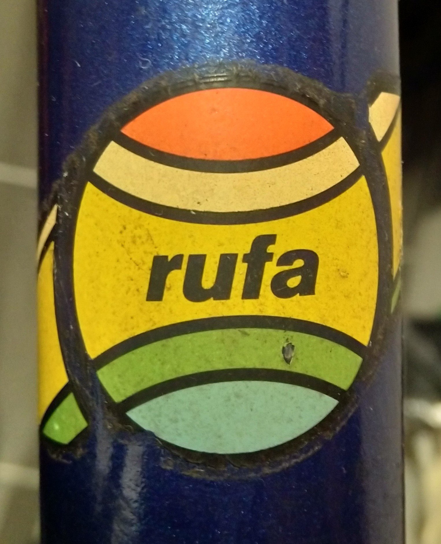

Rufa Trinkflasche vielleicht etwas für die Kölner Rahmenbauer-Ecke ,:ob die original ist weiss ich nicht .

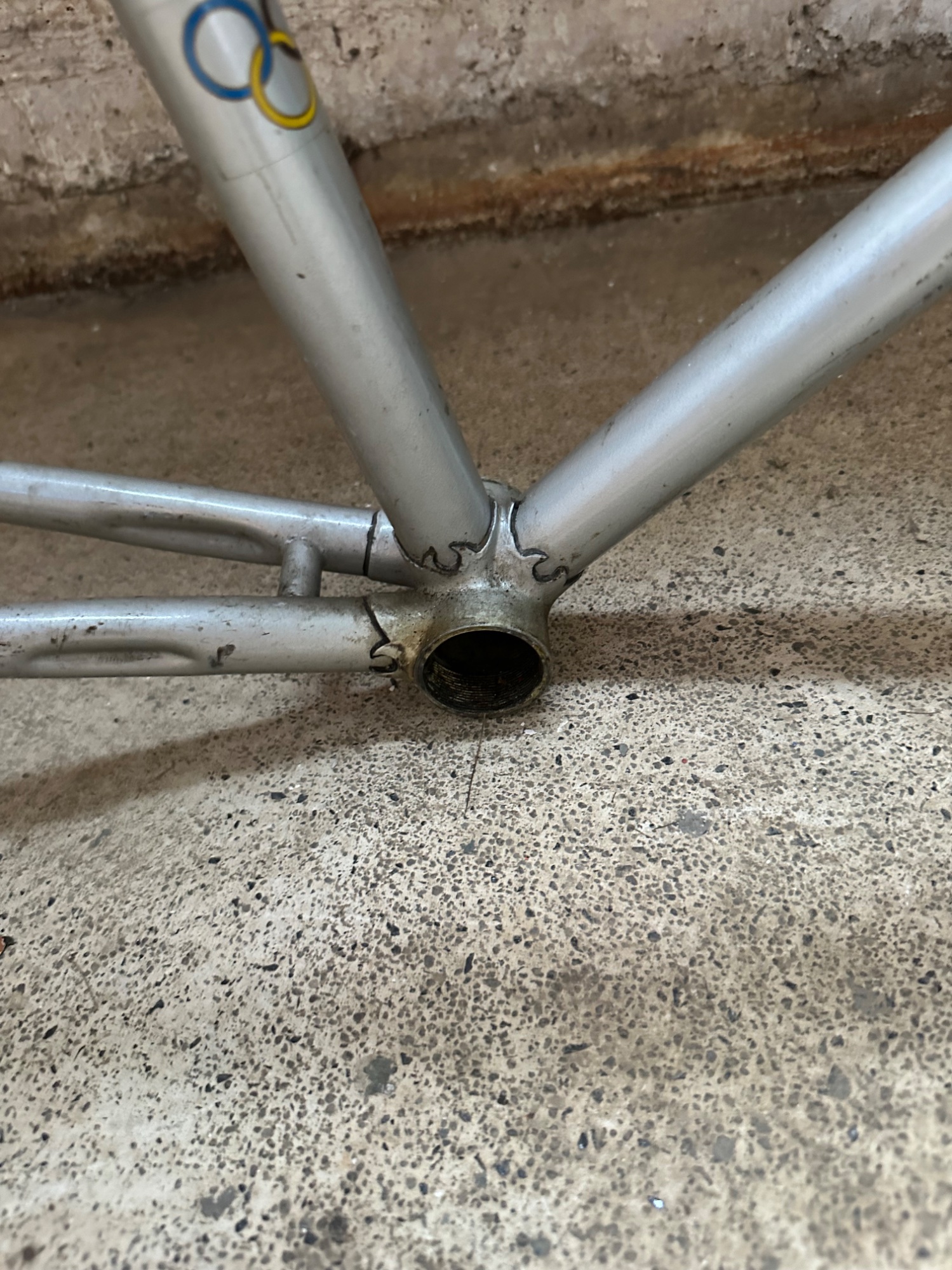

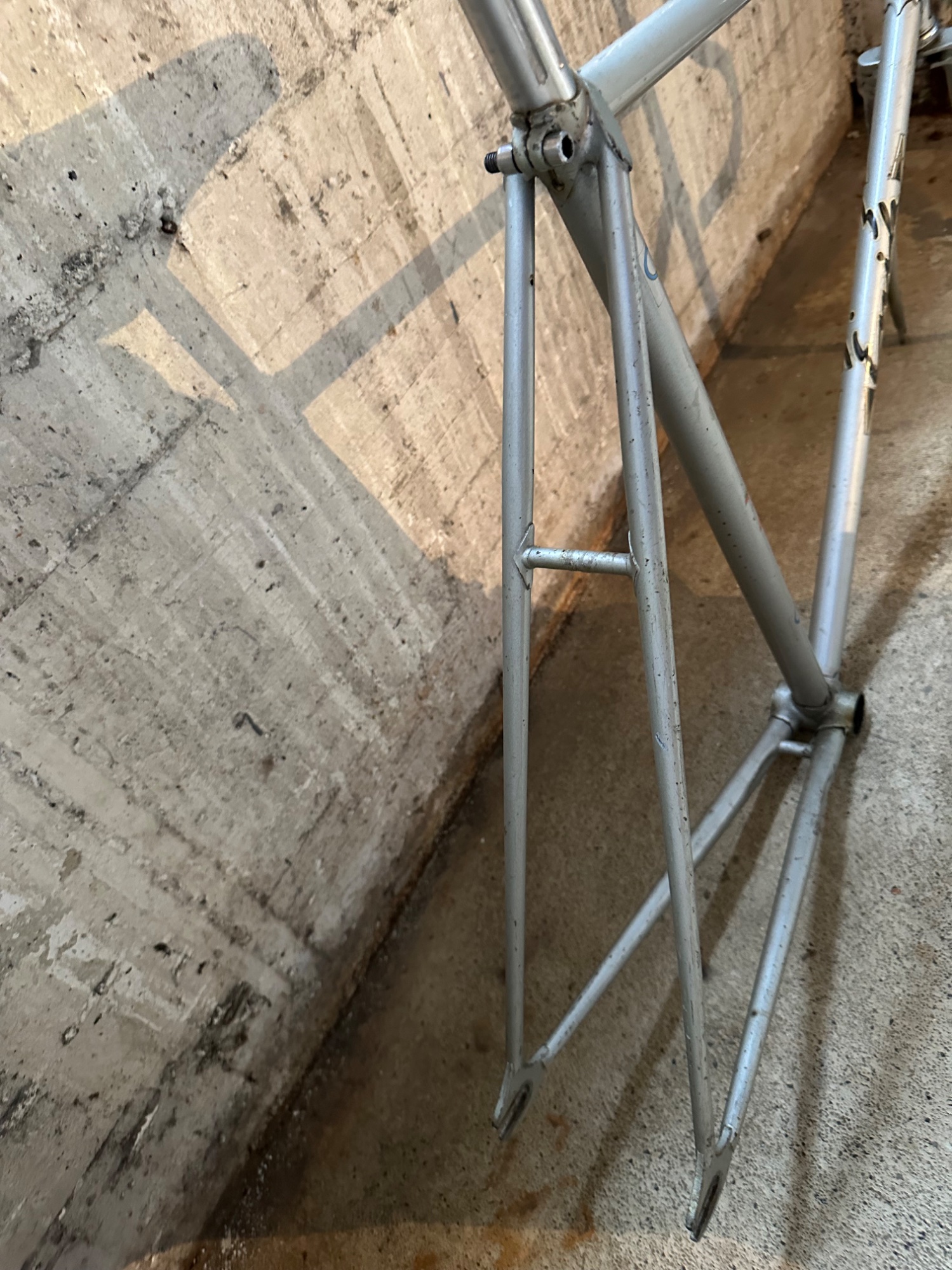

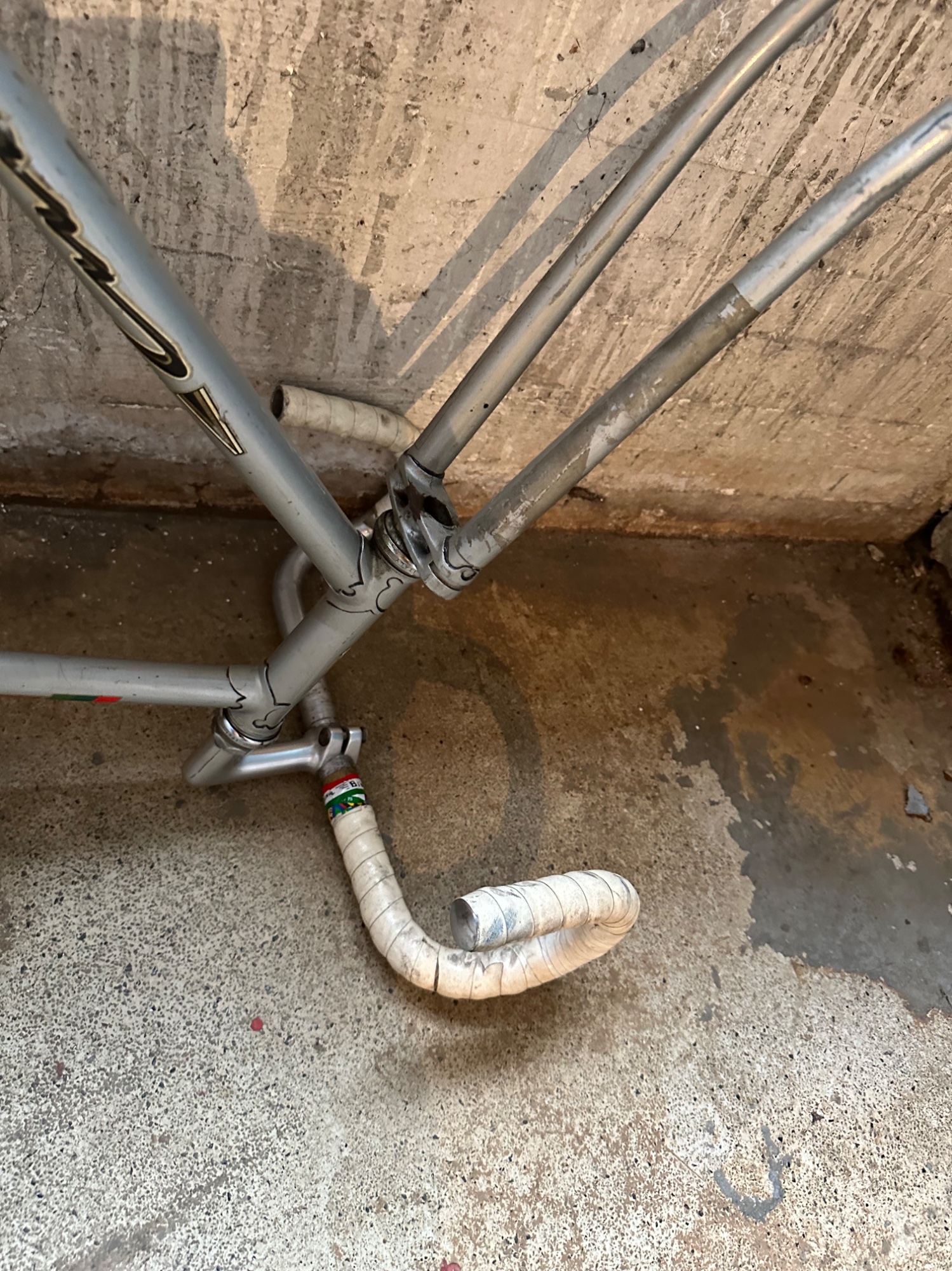

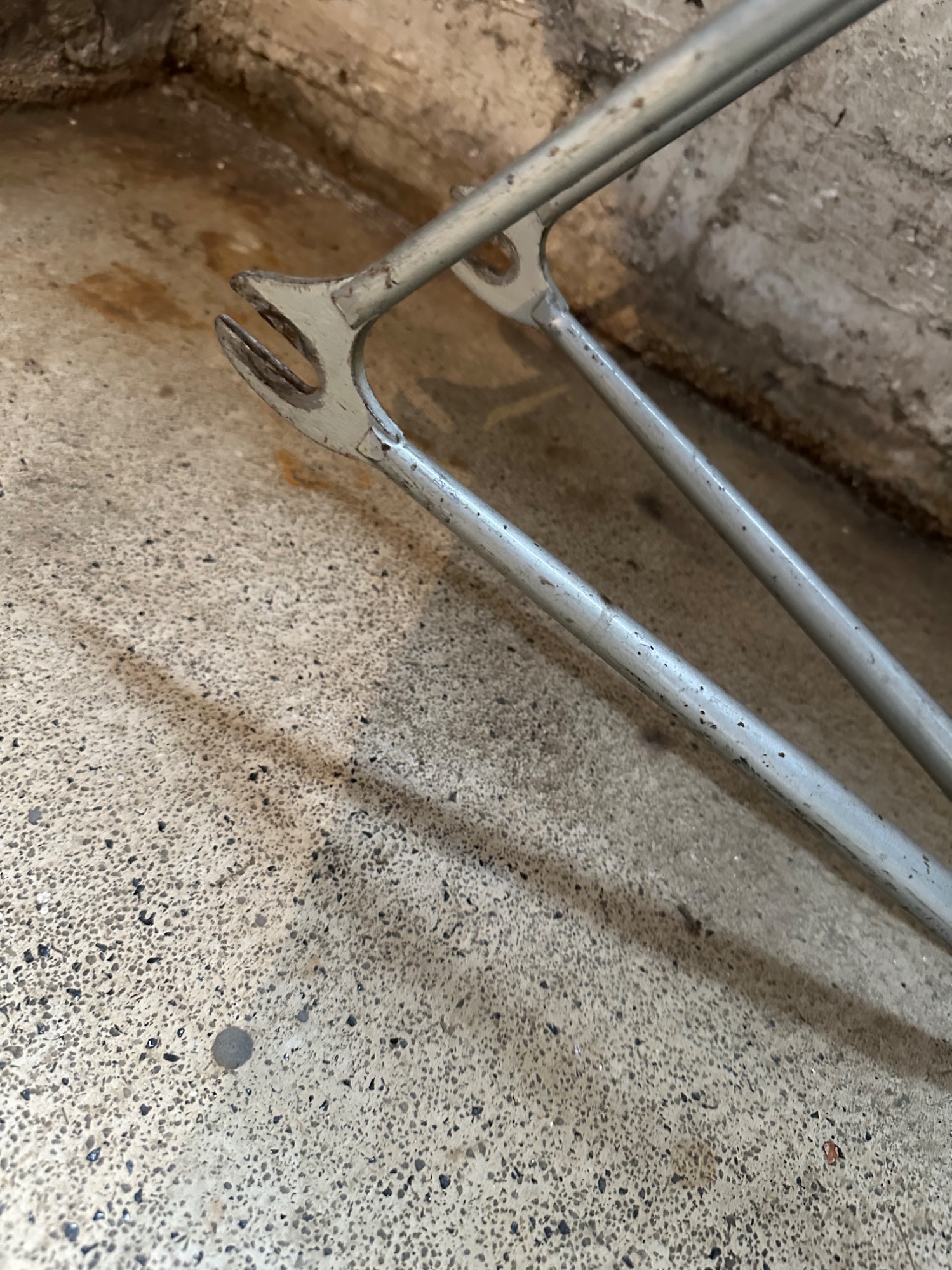

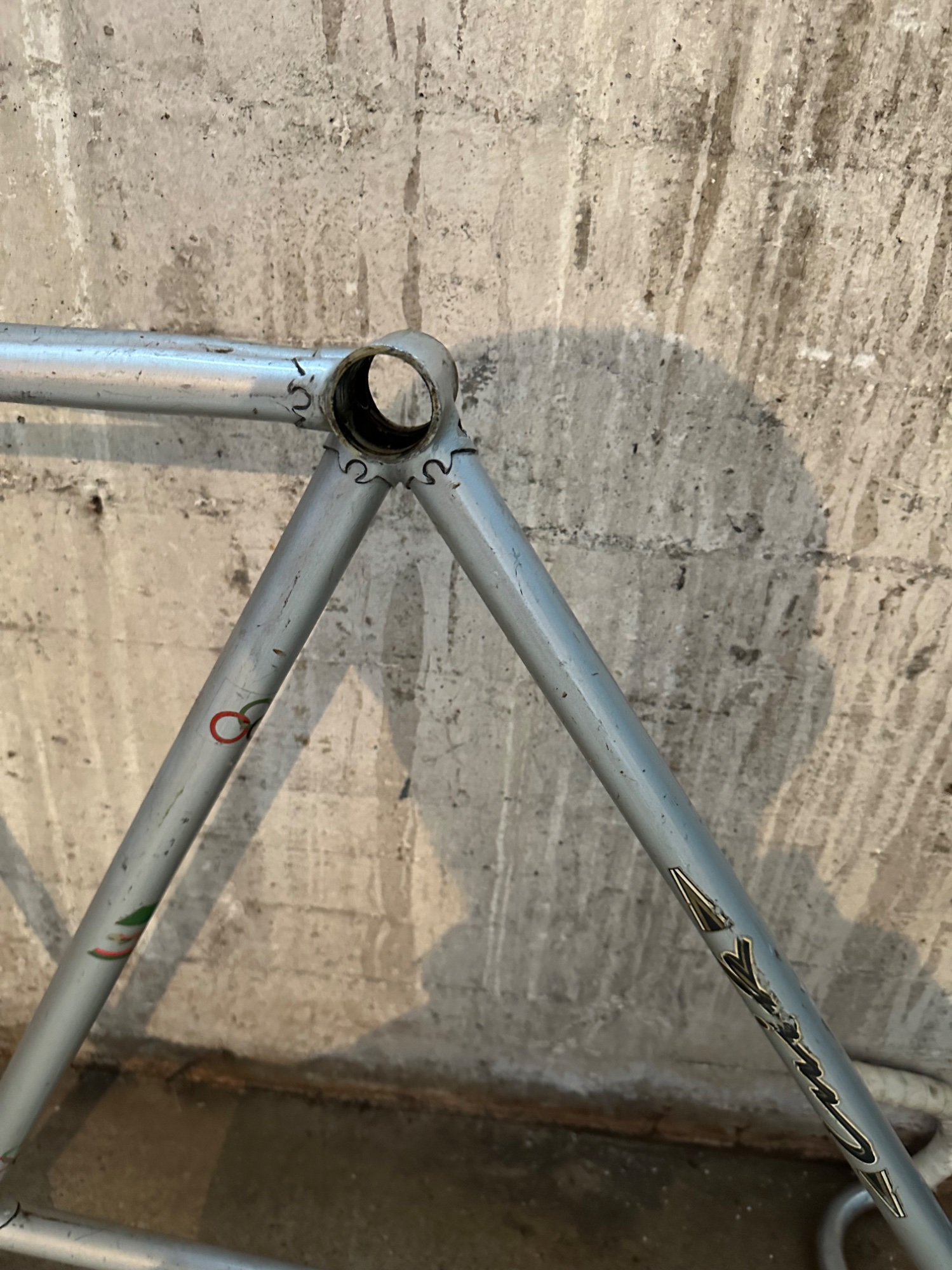

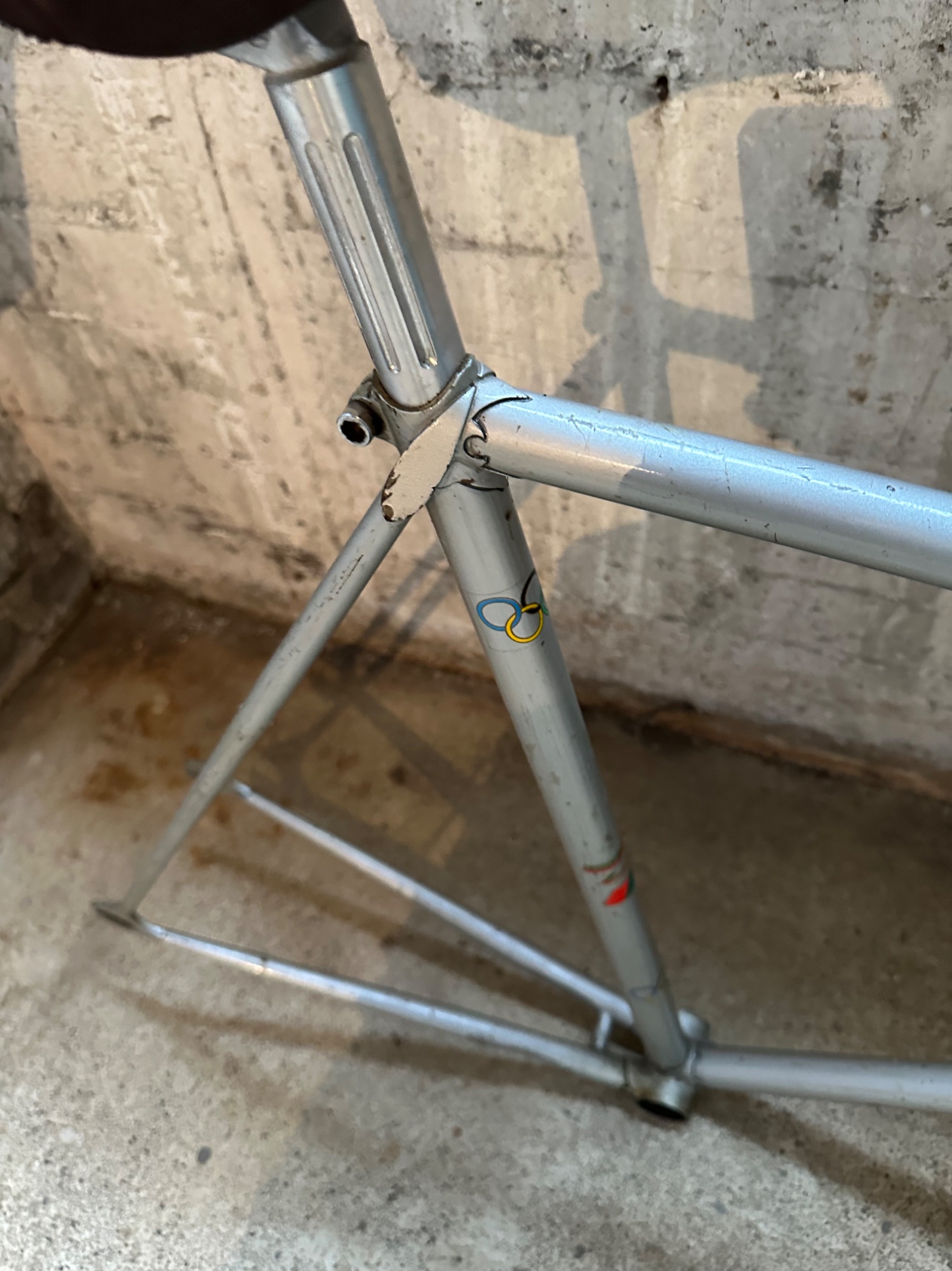

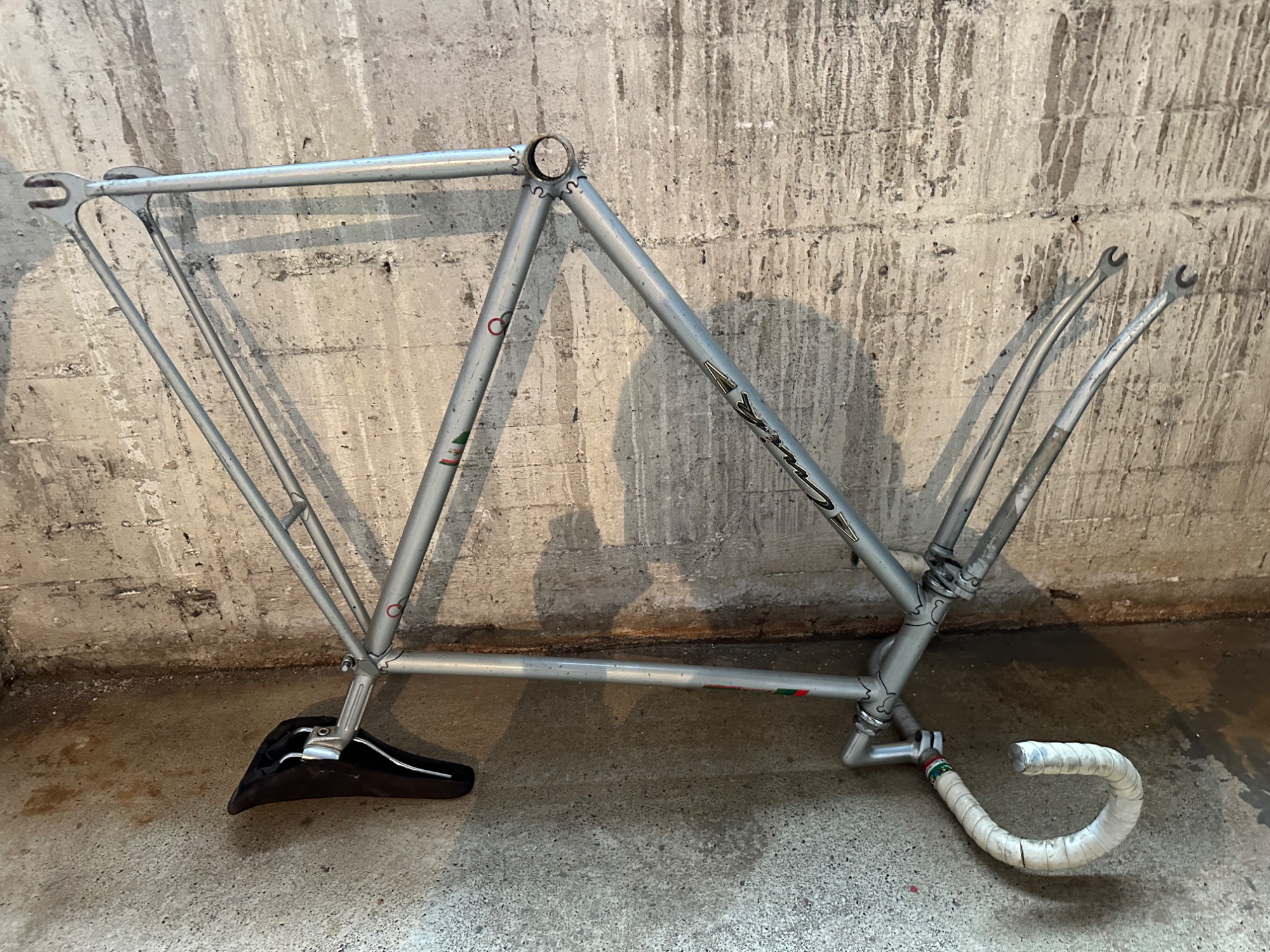

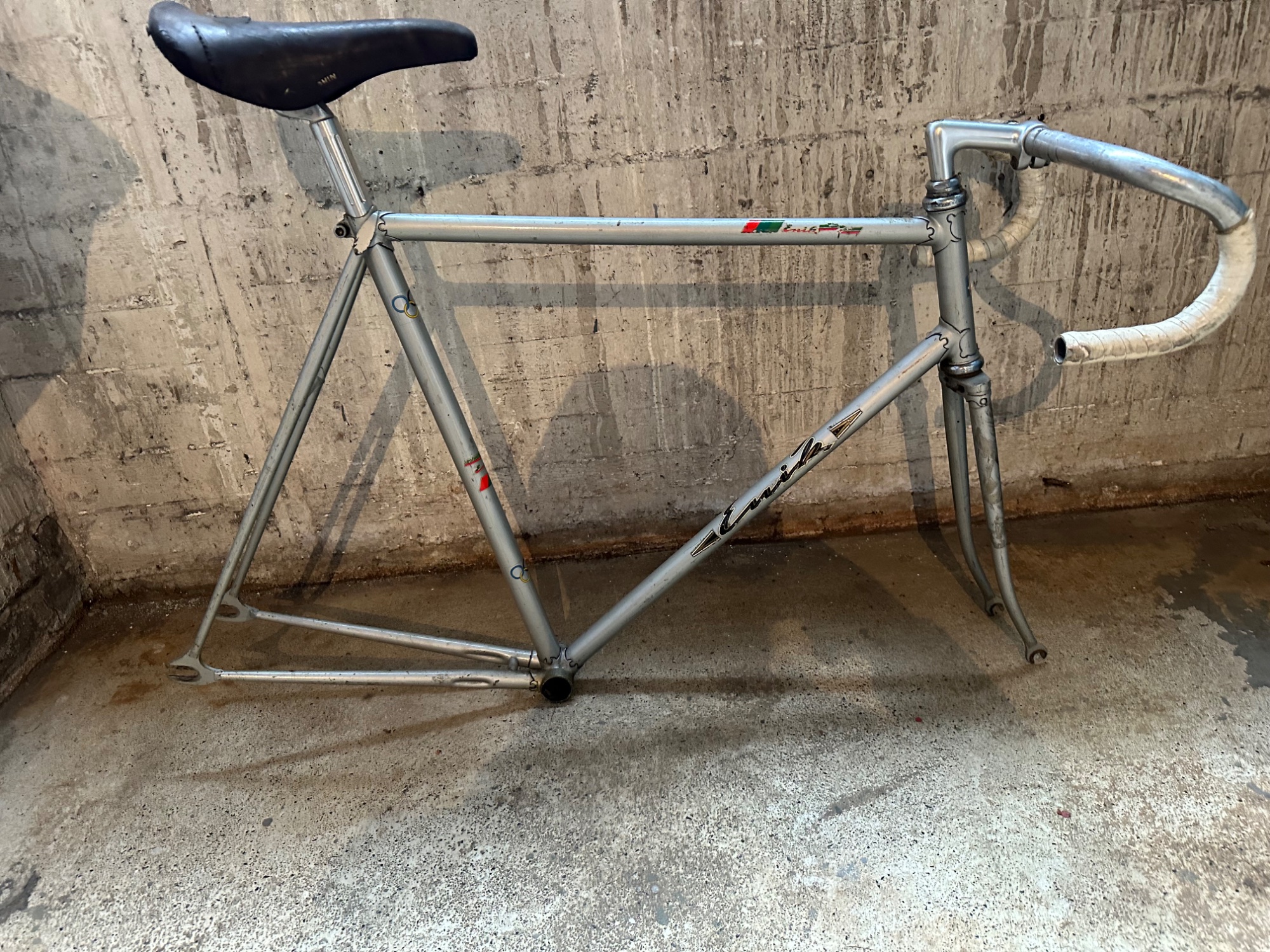

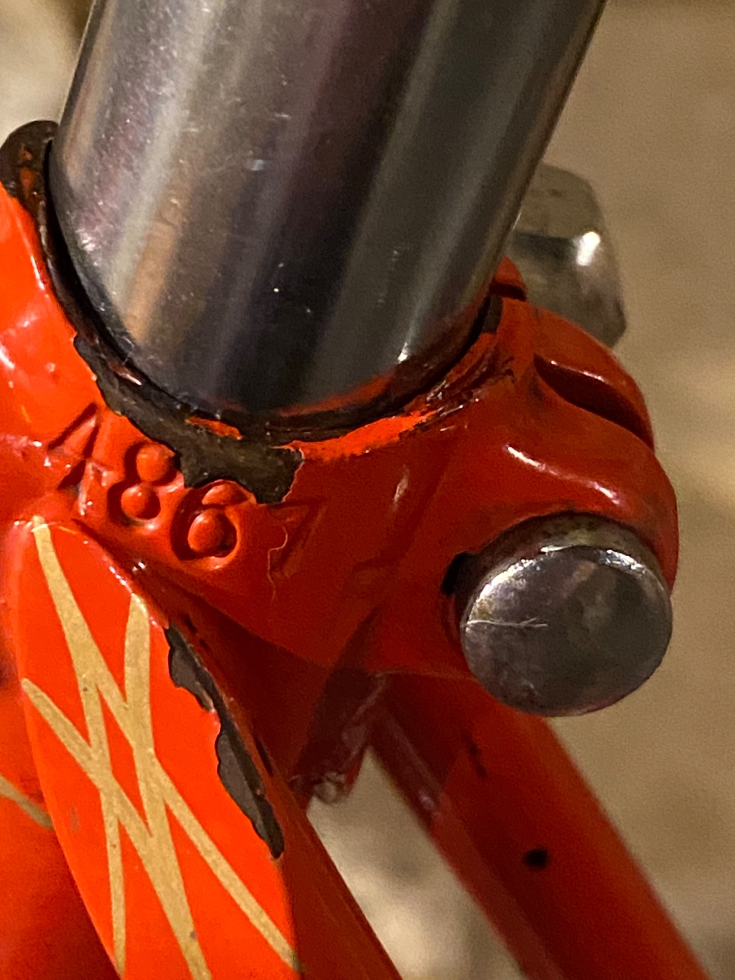

Ich frag hier mal die Fachleute aus der Domstadt:
Was könnte das für ein Rahmen sein? Jupp hat bestimmt nicht selbst gelötet. Ich tippe auf was französisches.
Sattelstütze 26.4
Nervex Lugs (entspr. Stempel am Tretlagergehäuse vorhanden)
Ausfallenden Modell Traktorenbau 😂😂😂
Letzter Versuch: Woher könnte der Rahmen stammen?
Gabelschaft eingraviert Nervor (große, dünne Schrift, vergessen zu fotografieren 😢)
Sattelrohr oben links an der Muffe Nr. 4861.
Kurbel Way Assauto (Ok, für die Frage des Rahmens weniger zielführend 😂)

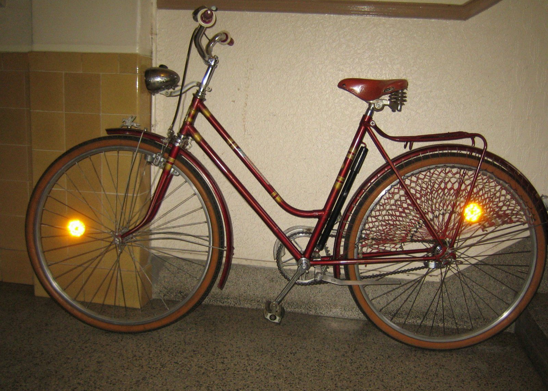

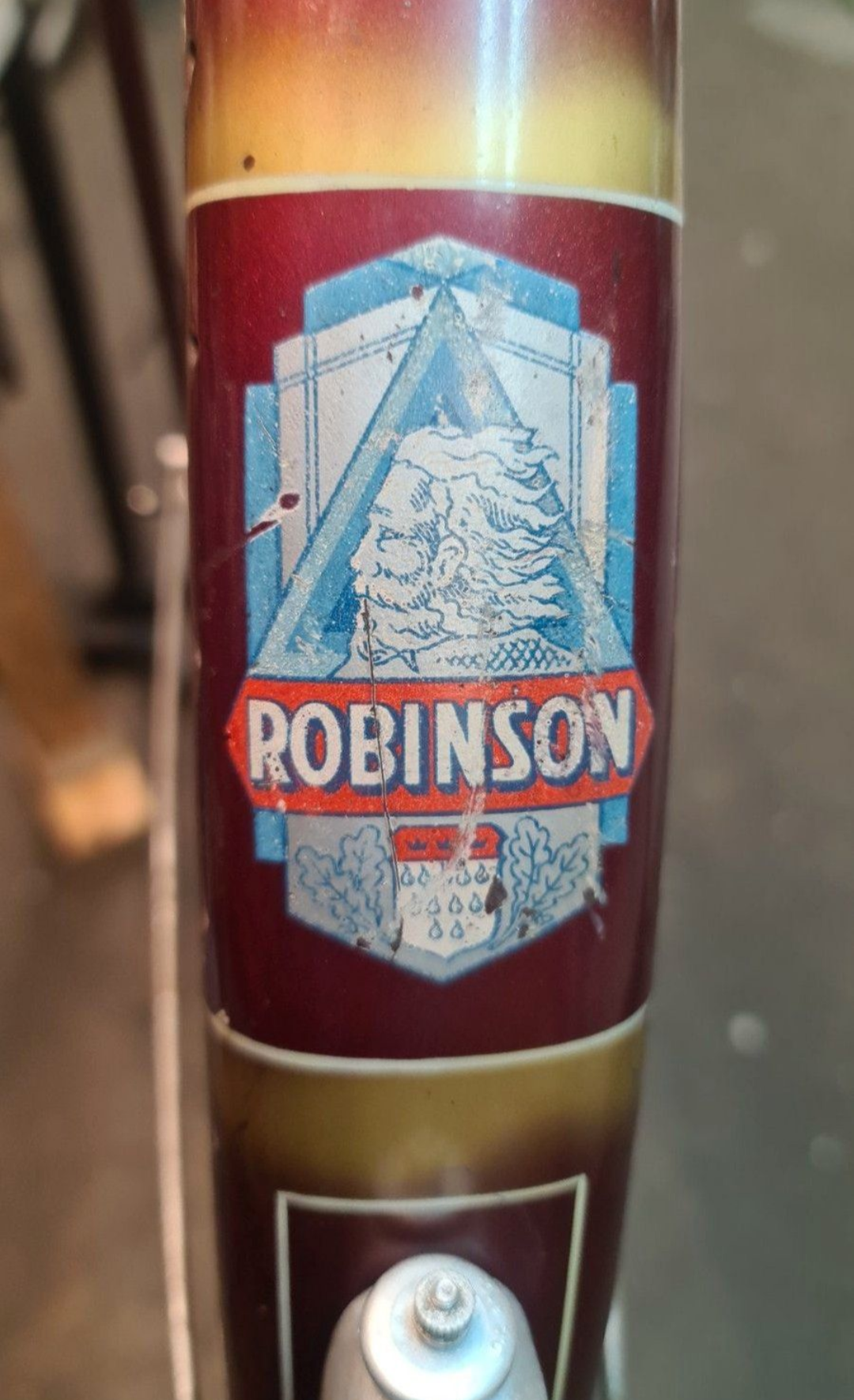

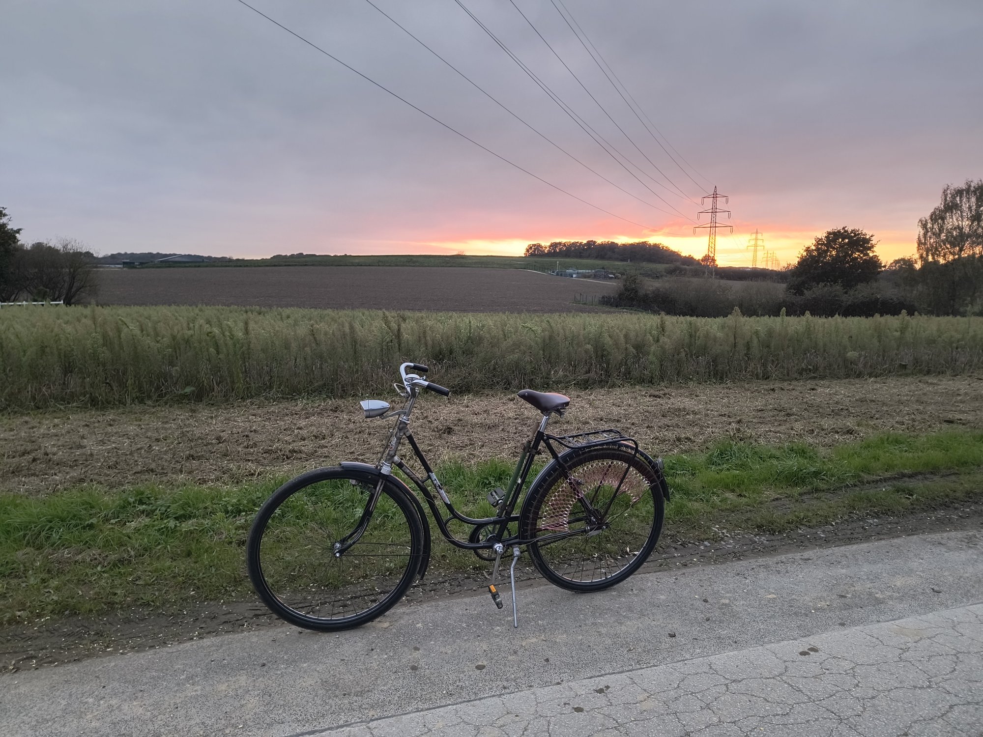

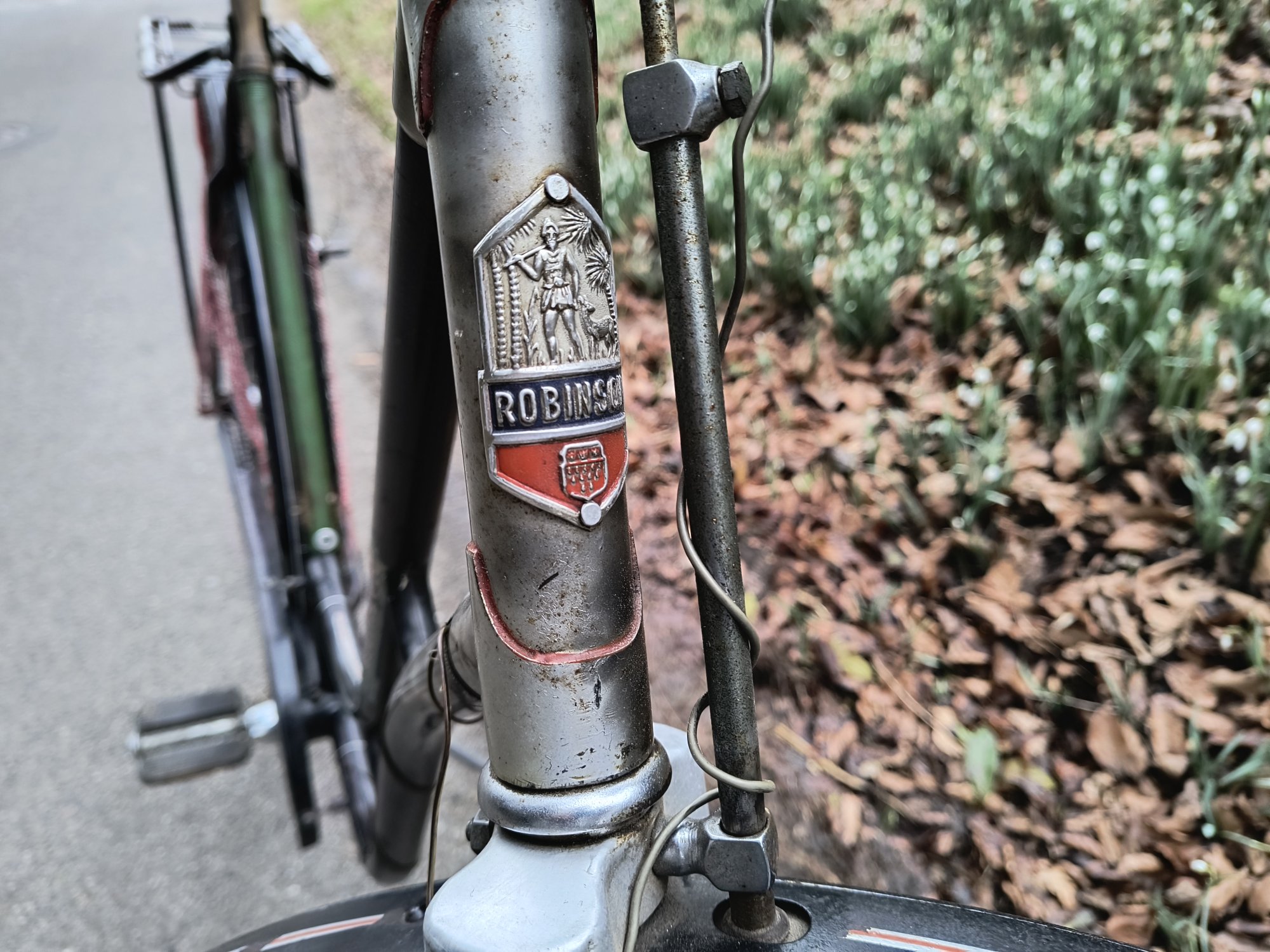

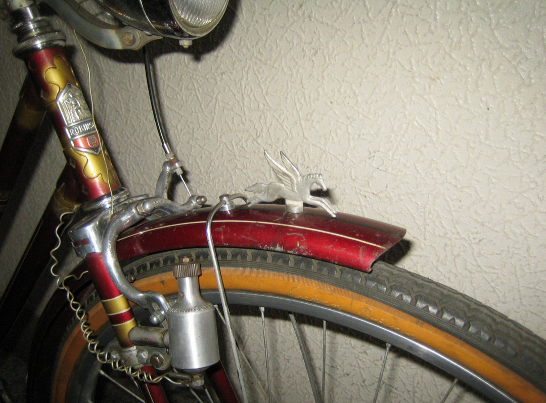

Mir ist gerade eingefallen, dass ich mein Robinson Baujahr 1961 hier noch gar nicht vorgestellt habe. Seit zwei Jahren dient es mir treu als entspannter Cruiser am Wochenende, letztens bei Frost auch einmal als Drifter :D
Keine Panik, das Rad wird natürlich gut behandelt und das dankt es mir mit Zuverlässigkeit und seidenweichem Lauf. Zur Geschichte von Robinson wurde hier schon mal was geschrieben (gehörte zur Marke Lindlau). Ob diese die Rahmen eingekauft oder selbst produziert haben, keine Ahnung. Auf letzteres deutet die Rahmennummer von unter 70.000 und die besondere Halterung des Kettenschutzes hin:
Decals und SKS sehen so aus:
Ansonsten ist das einfach ein ganz normales Fahrrad aus der Zeit, in der die klassische Bauart mit Stempelbremse, Schwanenhalsrahmen und Glockenlager langsam durch die moderneren, bunten Räder der 60er abgelöst wurde.

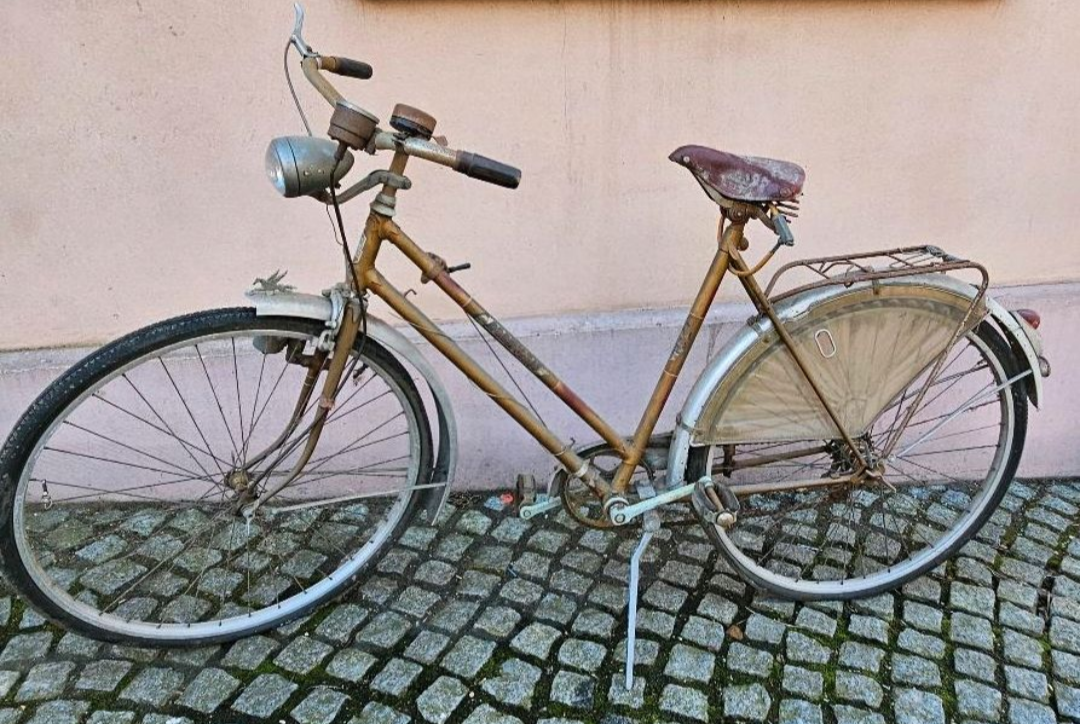

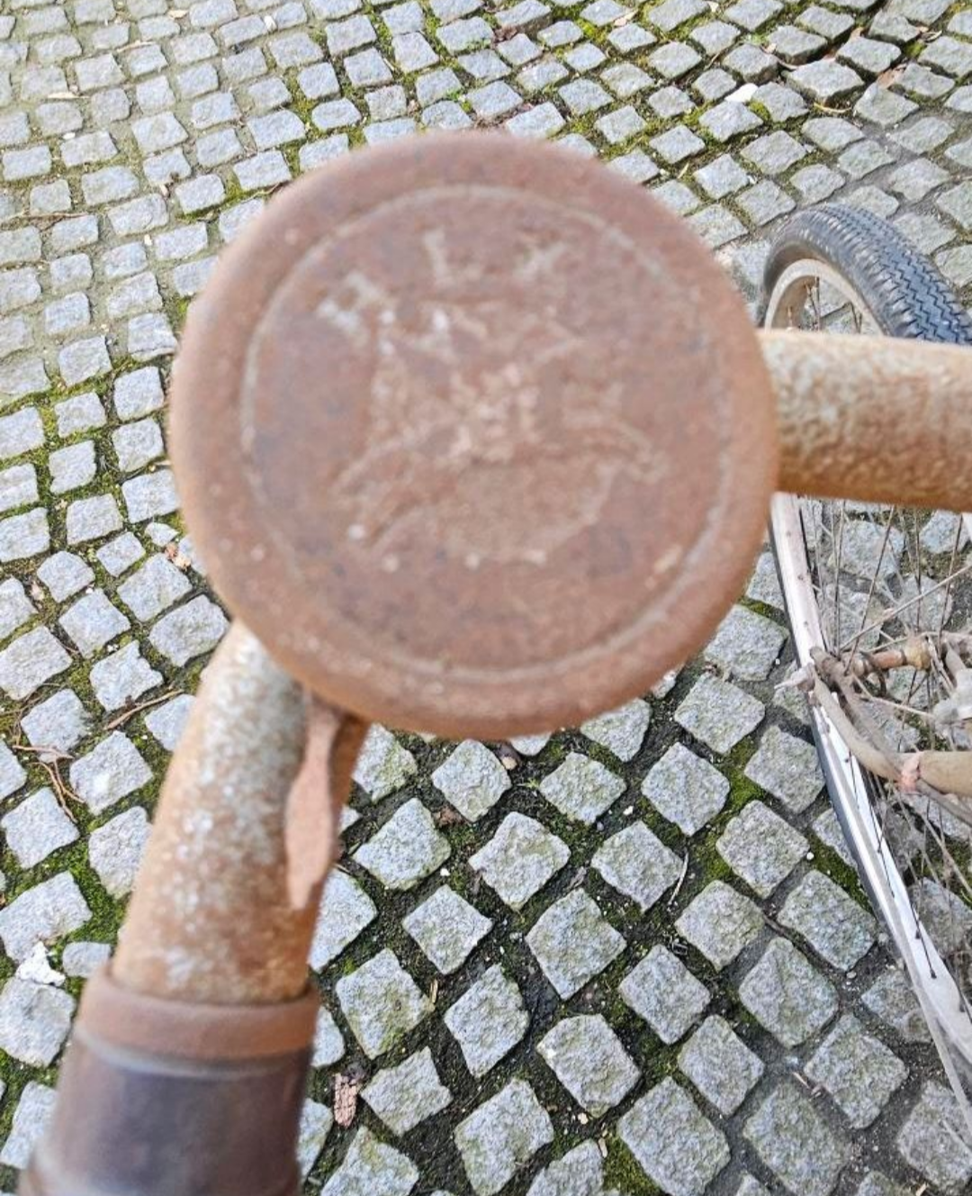

und weil das hier ja ein Sammelthread ist, noch ein paar Bilder von Robinsons die mal so in der Bucht aufgetaucht sind, falls das irgendwann mal irgendwer braucht.

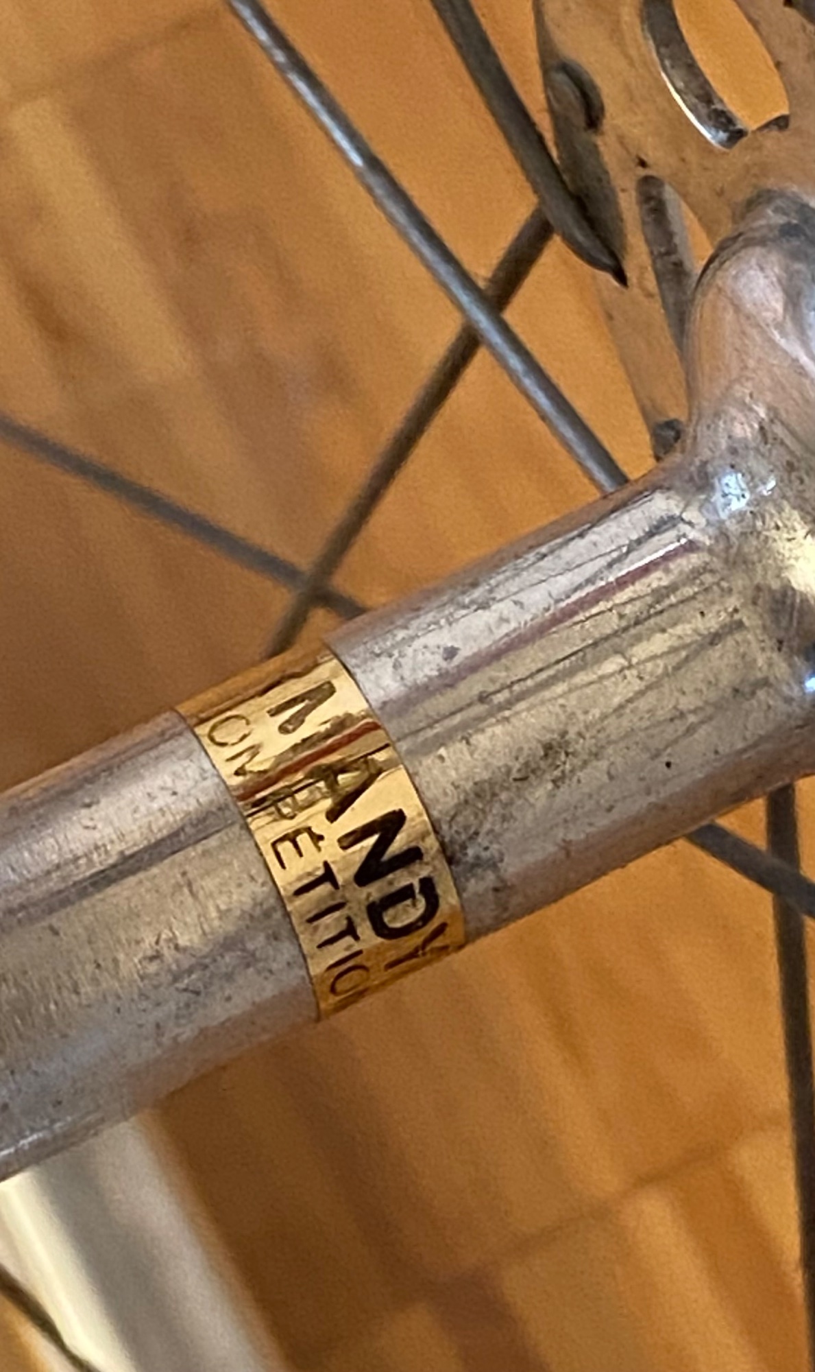

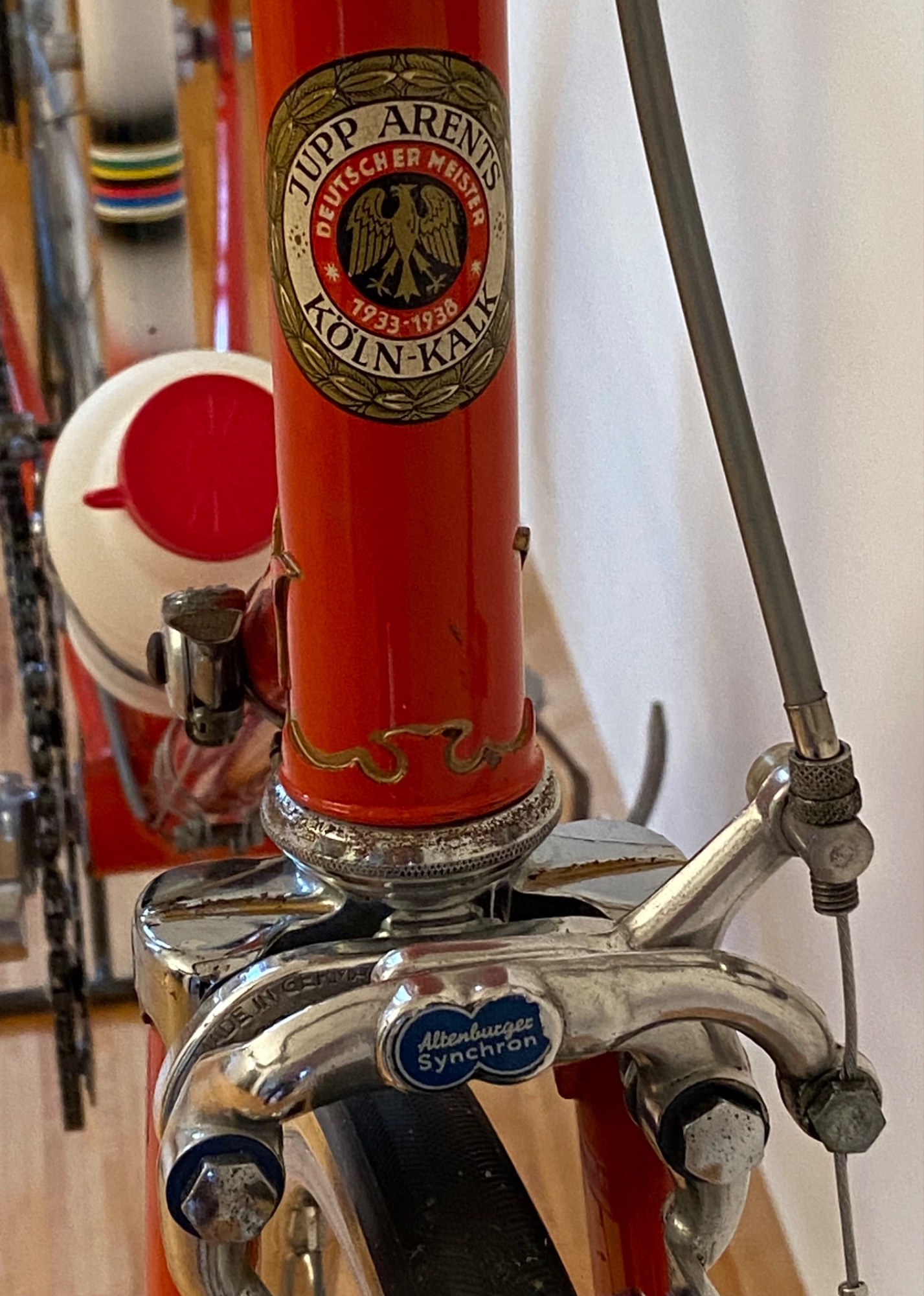

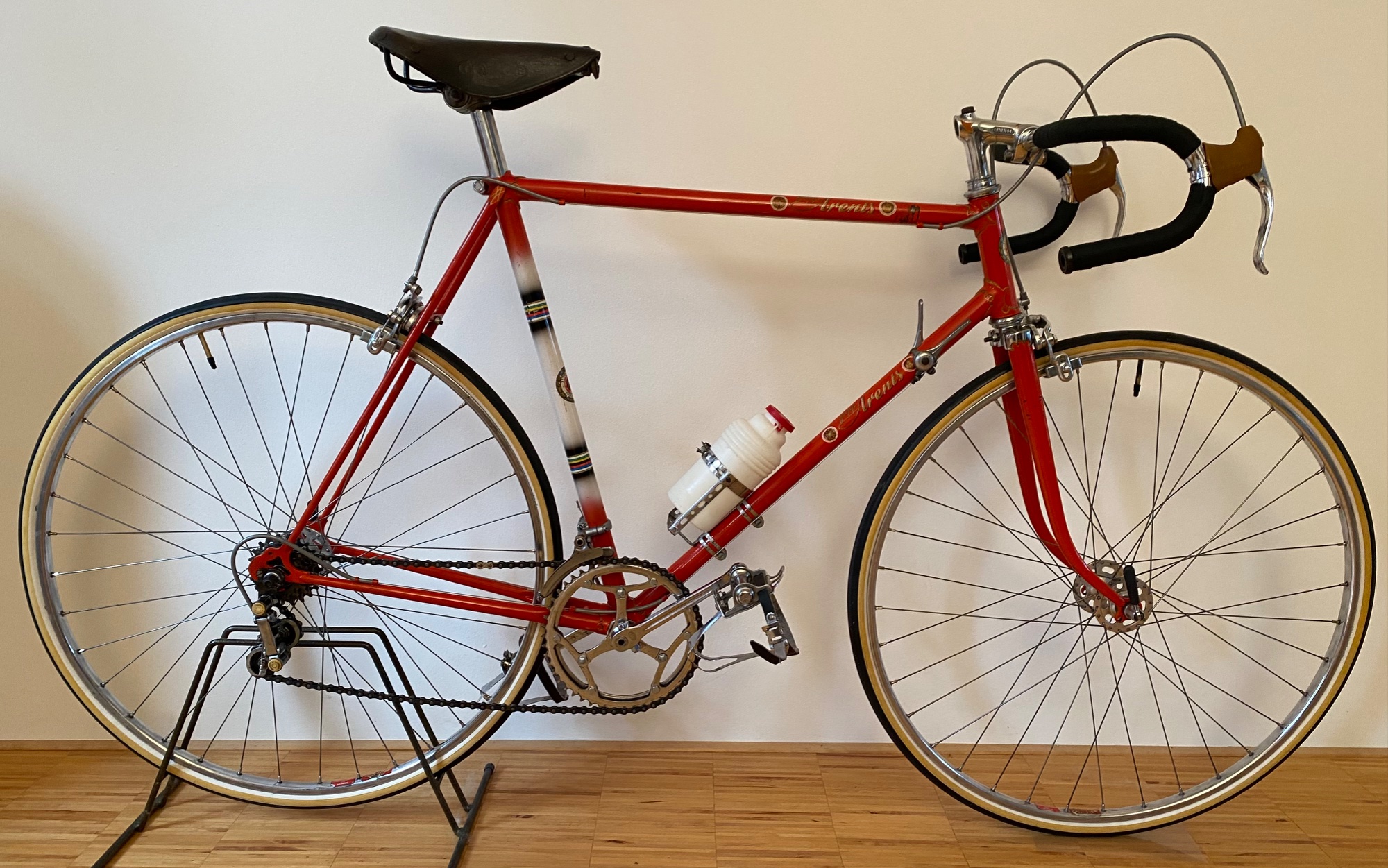

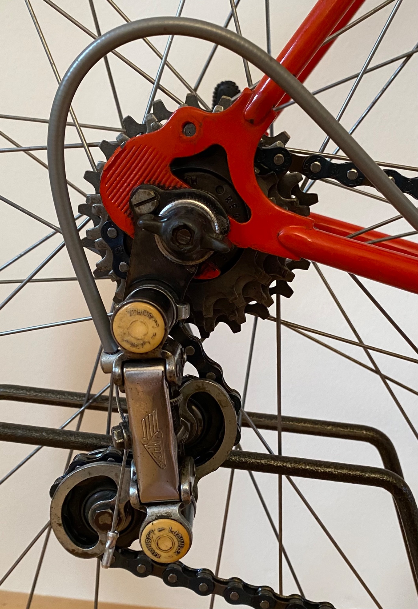

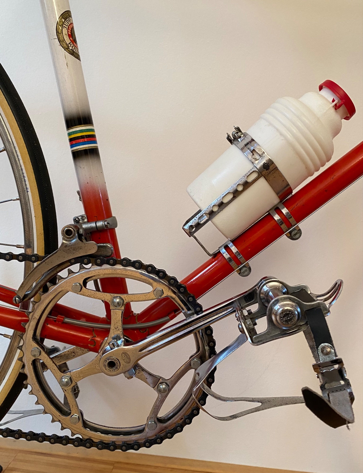

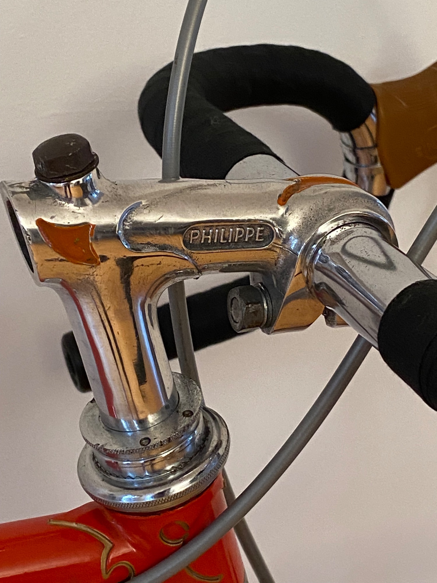

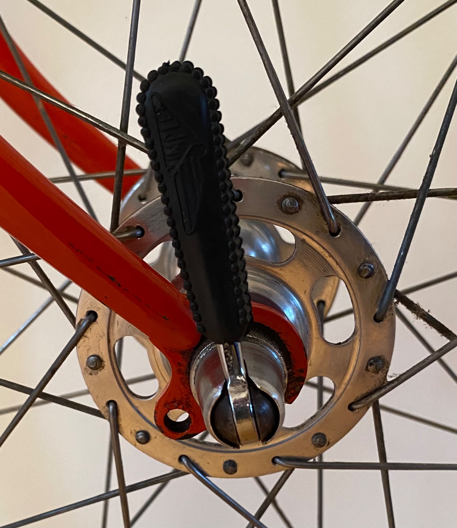

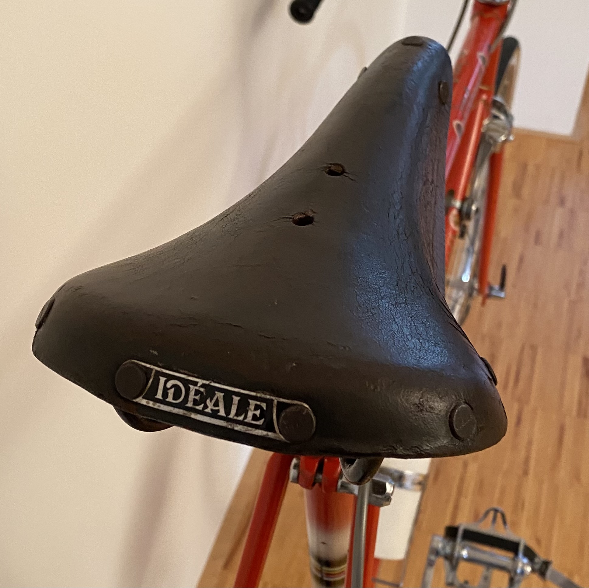

Das Jupp Arents ist fertig:
Rahmen unbekannt (ließ sich auch hier nicht klären, ich bleibe bei französisch w/26,4 mm Sattelrohr und 22,0 mm Gabelschaft)
Vorbau: Philippe (von 22,2 mm auf 22,0 mm runtergeschliffen)
Lenker: Philippe Stahl
Sattelkerze: Stahl, unbekannt
Bremsen: Altenburg Symetric blue label
Bremshebel und -hoods: Weinmann
Naben: Maillard Competition gold label
Felgen: Mavic Championat du Monde
Schnellspanner: Simplex
Schraubkranz: Regina Extra
Pedale: Lyotard M23
Pedalhaken: Riviera
Steuersatz: Torevess
Tretlager: Torevess
Kurbel: WayAssauto
Umwerfer: Simplex LJ23
Schaltwerk: Simplex RaidExport 32 (2. Version)
Schalthebel: Simplex
Flaschenhalter: REG
Flasche: unbekannt, Made in France
Sattel und -kloben: Ideale 43
Ich hatte das Fahrrad schon vorgestellt, gekauft in der ehemalig kleinen Bucht.
Das Fahrrad kam weitestgehend so, incl. der lustigen Bremsen/Bremshebel-Kombi.
Ich hab’s so belassen, auch wenn zeitlich passende 730er Weinmann im Fundus vorhanden sind; die Hoods sind ergänzt (eher aus den 70ern).
Die Laufräder incl. Schnellspanner habe ich ergänzt. Vor einiger Zeit auf Verdacht (vermutlich von einem hier) erworben (und aufgearbeitet).
Die Pedale und -haken stammen aus dem Fundus.
Der Schraubkranz stammt ebenfalls aus dem Fundus.
Ich meine, dass es jetzt komplett zeitgenössisch, nämlich Stand 1962/63 aufgebaut ist. Für dieses „Baujahr“ sprechen das Schaltwerk und die „62“ markierten Bremsen.
Auch die Naben und Felgen gab es nach dem Schruba-Katalog jedenfalls 1963 schon (auch wenn diese hier tatsächlich aus 1971 stammen dürften, denn so ist eine Felge markiert).
Fährt super🤗.
PS: Und auch wenn ich - absoluter - Campa-Fan bin (und zwar einer, für den markenunabhängig alles jenseits der Campa-Bronze-Ära neumodisches Teufelszeug 🤨 ist und nicht gesammelt, sondern (schlagt mich) entsorgt 😳 gehört, na gut mit Ausnahme des 76er PX10 😇):
Ja, es tut weh, ist zudem blasphemisch, aber die Schaltung (und übrigens auch die vielgescholtene 532 Delrin-Variante, die ich auch besitze) schaltet besser und läuft vor allem um Klassen ruhiger als die zeitgenössischen Campa Gran Sport/Record-Bronze-Varianten.

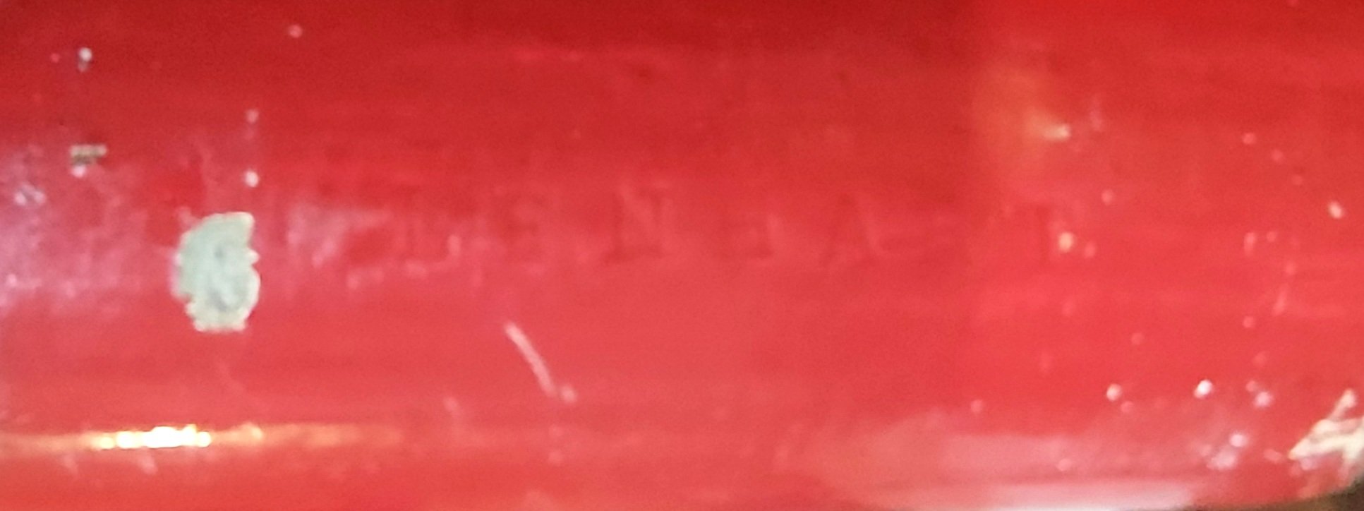

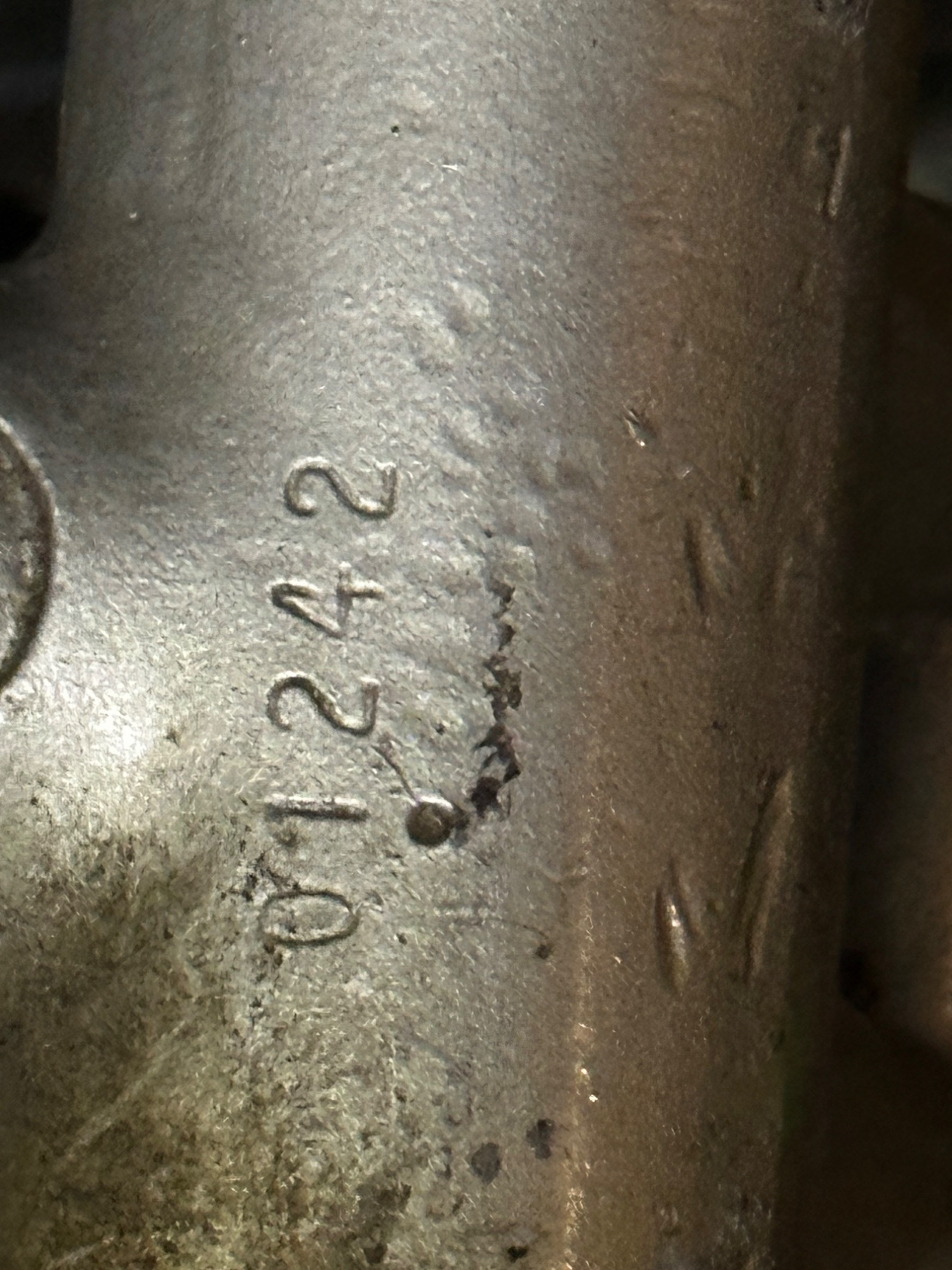

Ich habe hier ein Köthke (schätzungsweise aus den 1960ern), unter dessen Tretlager "LENHART" steht. Leider unter dem Lack kaum zu erkennen und noch schwerer zu fotografieren:
Was könnte das bedeuten? Name des Käufers? Oder was anderes?

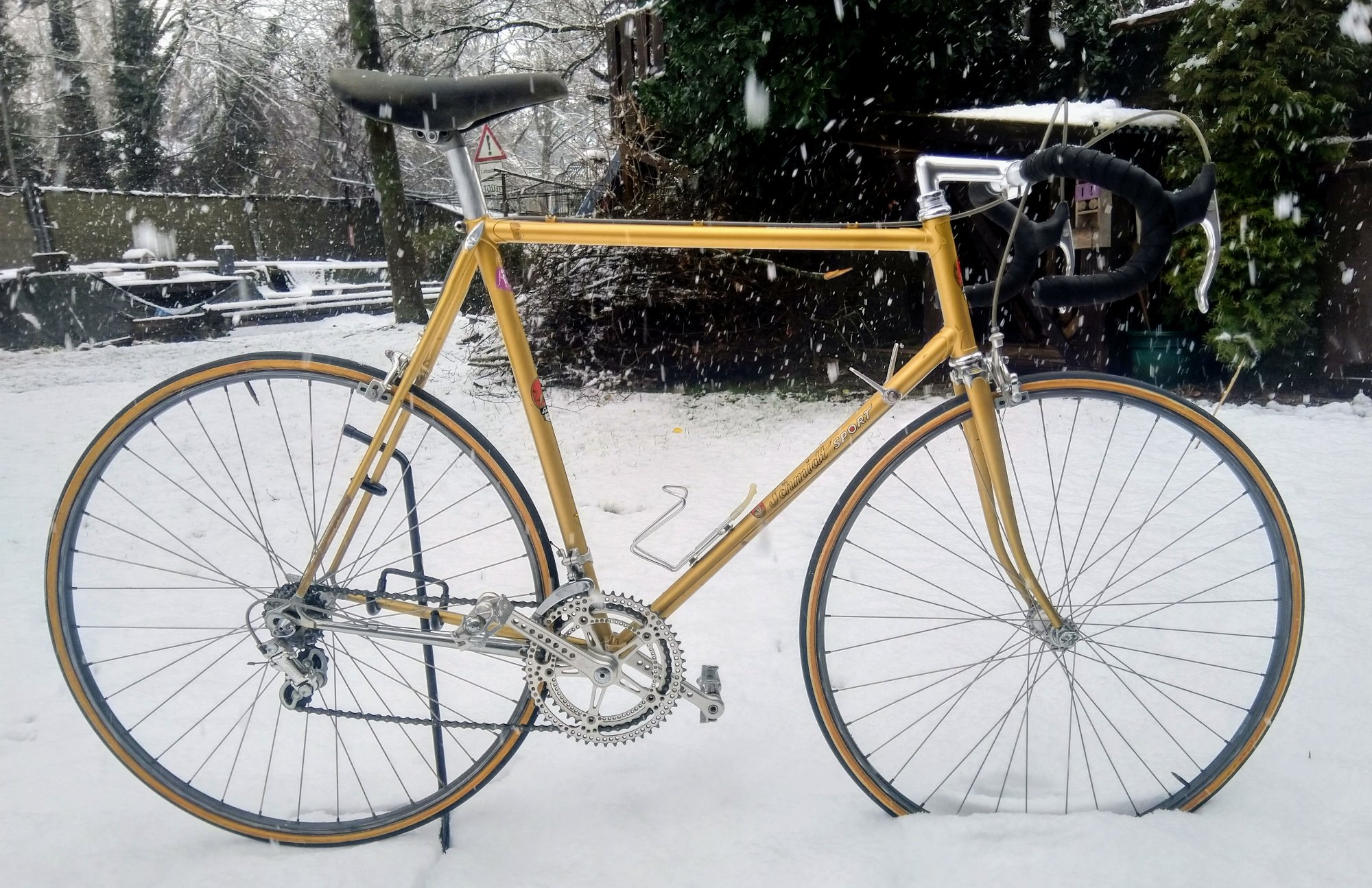

Jestern luhr isch innet Nez un denk für misch
Watt es datt dann?
Ja watt hammer dann do?
Datt is doch ä Rädsche vum Schmidte Läi.
Datt wör doch jet für misch.
Sig aach Wooche om Maat, äver käiner vun üsch hät mir jet dovun verzallt, ihr Sackjeseechter.
Aangerofe, aanjelurt, afjehullt un afjeweesch.
Drop jesez un hädd och bahl Droppe in dä Boz jekkräje, su e Leckersche is datt.
Do weed isch beschdemp vill Pläsier met hann.
Schön gülden! :) Ich hatte es auf Kleinanzeigen auch gesehen, wurde davor auch schonmal inseriert allerdings ne Ecke teurer. Ich denke mal du hast nun einen fairen Preis bezahlt. Viel Spaß damit! Wie viele Schmidts hast du jetzt eigentlich und wie vielen kannst du noch ein neues zu Hause geben? ^^
Ab jetzt wieder auf deutsch.
Ich schwör, ich gestern voll random am swipen. Dann den post mit dem Rad gespottet und instant den Typ gecallt. Wegen der pics konnte ich predikten, dass das ein Banger ist, mehr als nur nice.
Danach meeting offline, ey Digga, ich schwör, voll krass, so face to face. Hatte aber genug skills um das zu surviven, Bro.
Und jetzt kann ich meine tools usen und euch im KdM hitten. Alles andere wäre ehrenlos, Wallah!
Maybe auch nicht.

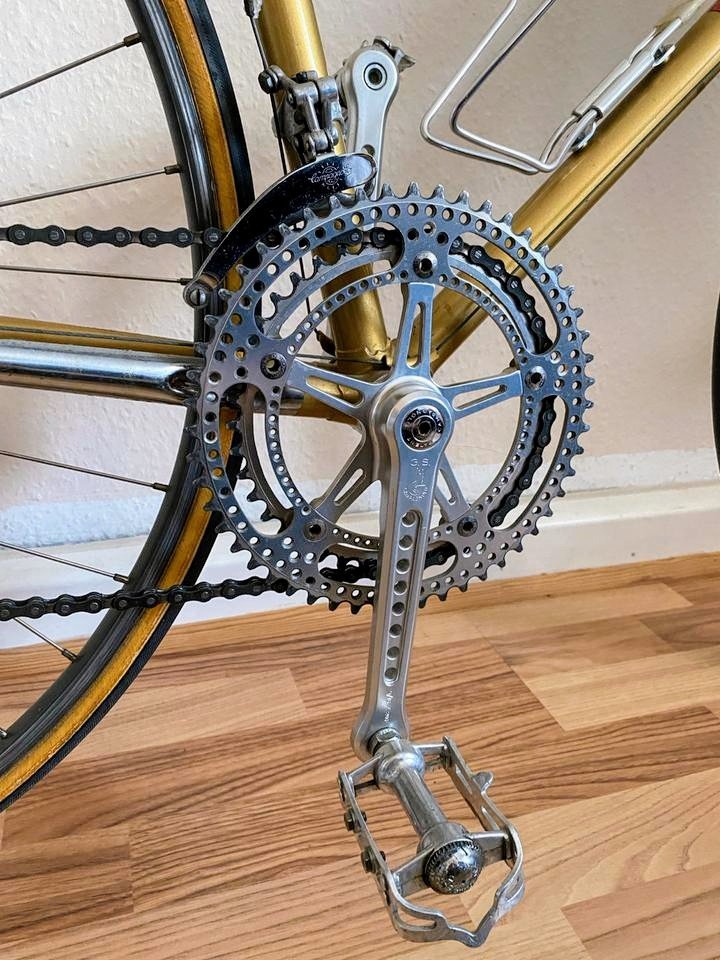

Gestern als erstes Sattel-, Lenkerhöhe und -winkel korrigiert und mich vorm Kamin daneben gesetzt.
Kettenblätter, Kurbel und Schalthebel sind gedrillt.
Der LRS ist wahrscheinlich nicht original, Dura Ace statt Campa Naben.
Die Hoods wurden durch Schwarze ersetzt.
Rahmen/Gabel aus Ishiwata 022er Rohren, leider ohne Schmidtausfaller. Dafür aber LS auf den verchromten Sattelstrebenspitzen und das Kölnwappen auf dem Gabelkopf samt LS.
Gleich hänge ich zeitgemäße und Campa-benabten Laufräder mit Schlauchies rein, setzte mich wieder vor den Kamin und sehe das Rad an.
Achso, passen tut es auch noch.
