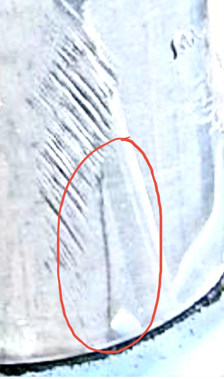

Untere Steuerrohrmuffe rechts :
Ist das ein Kratzer oder ein senkrechte Riß?
Die Anschlüsse der Sitzstreben enden bei Dir stufig abgesetzt und nicht kegelig wie z.B. bei dem Super Carbonio, den ich im nächsten Beitrag als Beispiel angehängt habe. Da kenne ich mich mit den Evolutionstufen aber nicht so aus.
Glaube Du meinst diese Stelle...
Das sieht sehr verdächtig und nicht nach Kratzer aus.
Wünsche natürlich das alles toppi ist.
Unglaublich... was man aus so einem Foto rausholen kann.
Aber das sieht ein wenig so aus also ob dieser Riss oder Kratzer nicht bis nach unten geht, und das würde gegen einen Riss sprechen.
Das sollte am besten Nelson selber sehen und beurteilen können.
Hoffe das alles ohne Riss ist...wäre ärgerlich

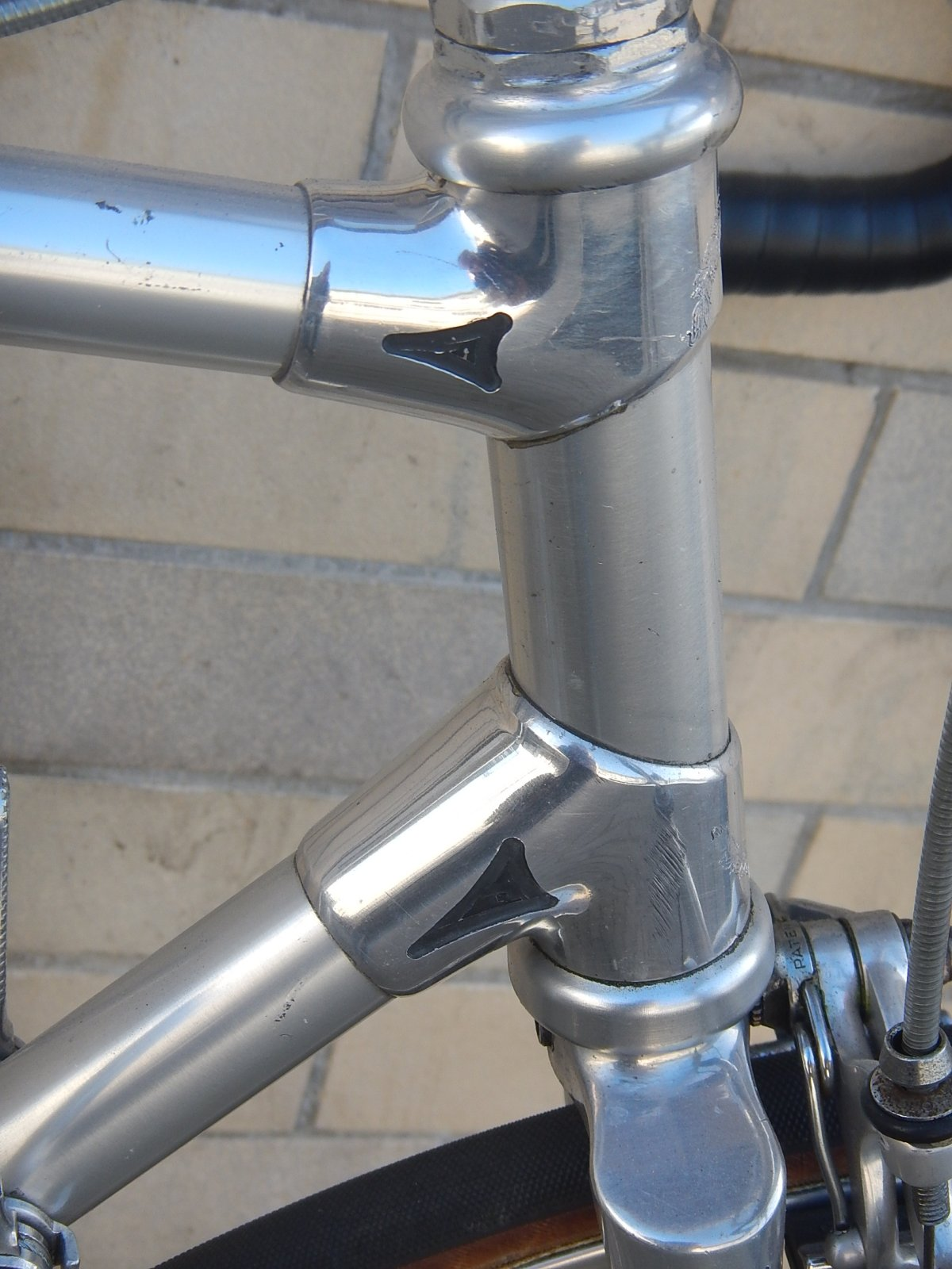

Bild 2:
deshalb kommt für mich kein Aluminium ALAN in Frage - ich hab' diese Risse in den Steuerrohrmuffen schon zu oft gesehen ... ist ein bekanntes Problem und das schlimmste viele der Verkäufer ignorieren das und sind zudem noch beleidigt wenn man sie darauf anspricht ... deshalb schaue ich auch schon nicht mehr auf Börsen
Aluminium ist in dieser damaligen Legierung einfach zu spröde und die Rohre arbeiten ständig aufgrund der ALAN-Spiral-Klebetechnik gegen die gegossenen Muffen, und ganz besonders am Steuerrohr.
@Nelson-wav - aber ein sehr schönes nackiges resp "cleanes" ALAN Record mit Campa SR stimmich aufgebaut - ohne Fehl und Tadel das Du uns da zeigst - Kompliment
Edith meint - wir hätten noch schwarze Unterrohr- und Sitzrohraufkleber, sowie WM-Streifenbandarole , ob sie die in vielleicht einen Umschlag stecken soll ...
deshalb kommt für mich kein Aluminium ALAN in Frage - ich hab' diese Risse in den Steuerrohrmuffen schon zu oft gesehen ... ist ein bekanntes Problem - Alu ist einfach zu spröde und die Rohre arbeiten ständig aufgrund der ALAN-Spiral-Klebetechnik gegen die gegossenen Muffen, und ganz besonders am Steuerrohr
@Nelson-wav - aber ein sehr schönes "cleanes" ALAN Record mit Campa SR stimmich aufgebaut - ohne Fehl und Tadel
Einen hab ich selbst gekillt weil ich die Steuersatzschalen mit einem Schraubendreher allzu sorglos rausgeklopft habe....die Crossrennen die der Vorbesitzer damit bestritten hat konnten dem Rahmen bis dahin nichts anhaben.
...sicher ein Grund, da ich aber auch schon unversehrte Alans mit hoher Laufleistung gesehen habe denke ich, dass es auch oft an einer zu engen Passung der Steuersatzschalen liegt.
Also bei Alu-Alans lieber untermaßige Schalen montieren und mit 2K Epoxikleber einsetzen.
Deswegen ist beim gezeigten ein A9 drin, den muss ich nie mehr wechseln dank der Grosspackung an Innenleben die es mal bein Fietsenmaker gab.

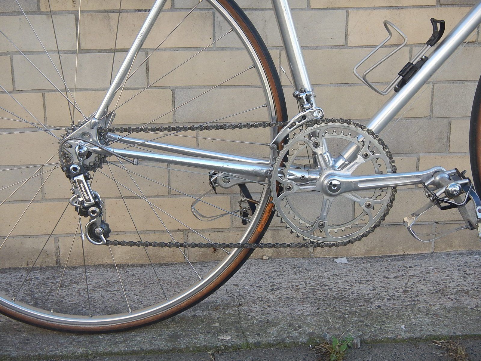

@gridno27 : Richtig, das ist ein schönes Alan. Aber Nelson sollte mal die Stelle mit dem Riss nochmal genauer zeigen. Und ohne Fehl und Tadel?? ...da sollten wir mal seinen Kumpel ThomThom fragen. Ich könnte mir vorstellen, das der war an der hier wirklich fehlenden Endkappe an der Schaltzugspirale zu bemängeln hätte. Von den fehlenden Endkappen auf den Bremszügen... wollen wa ma nicht so kleinlich sein. Hat der ThomThom einfach nicht gesehen. Weiter habe ich jetzt nicht geguckt. Die Kette könnte noch zu kurz sein! Ist ja hinten noch nicht auf dem größten Ritzel!
