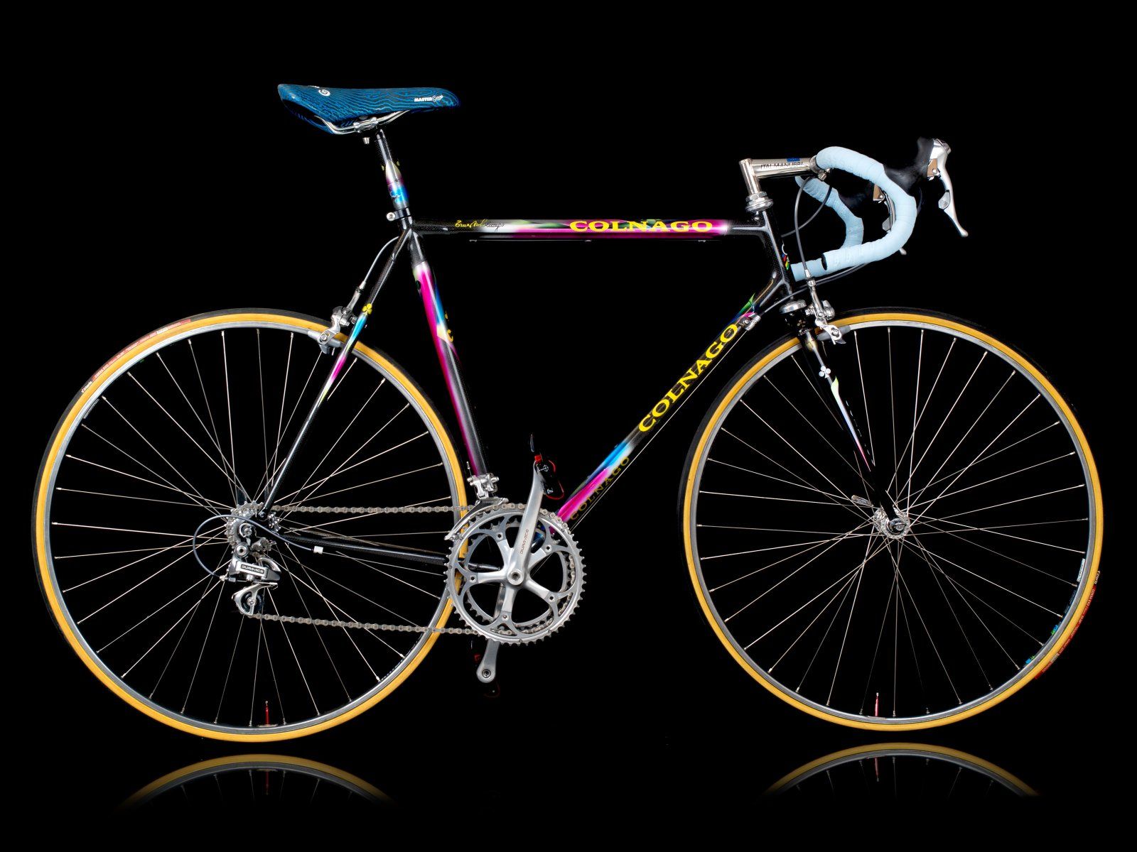

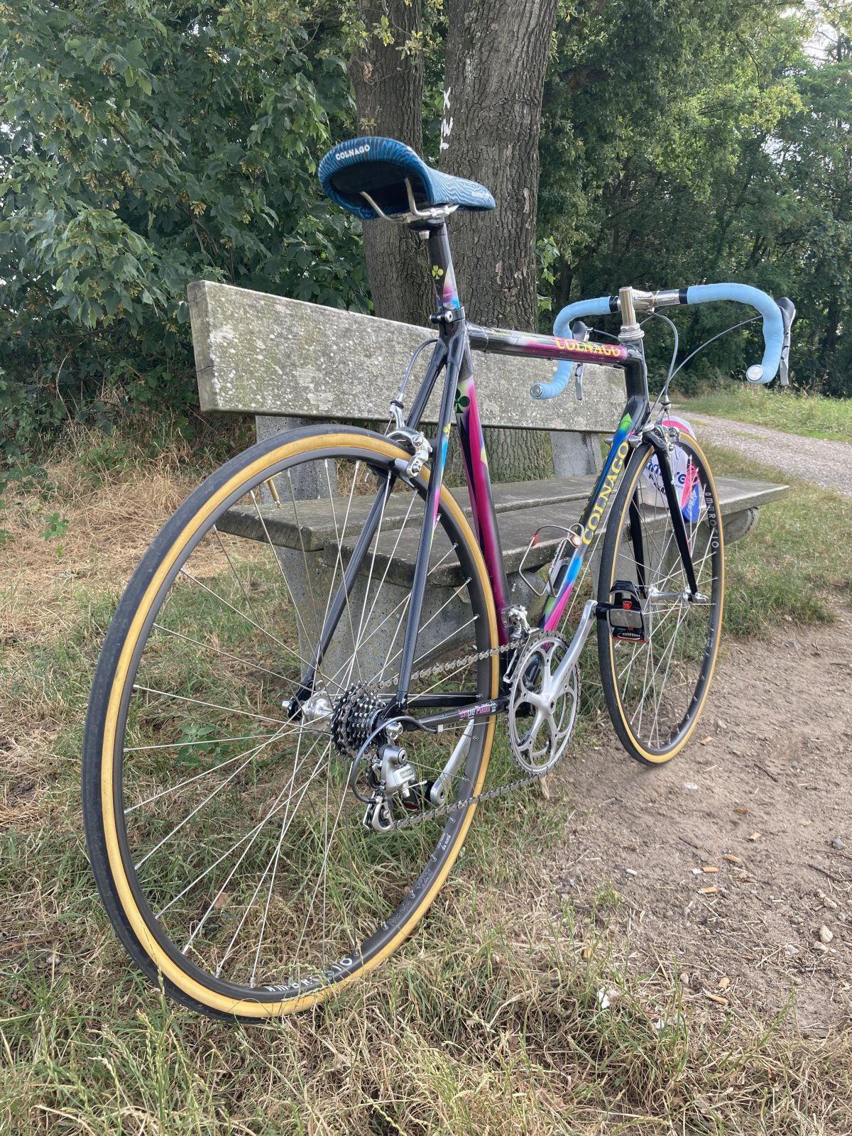

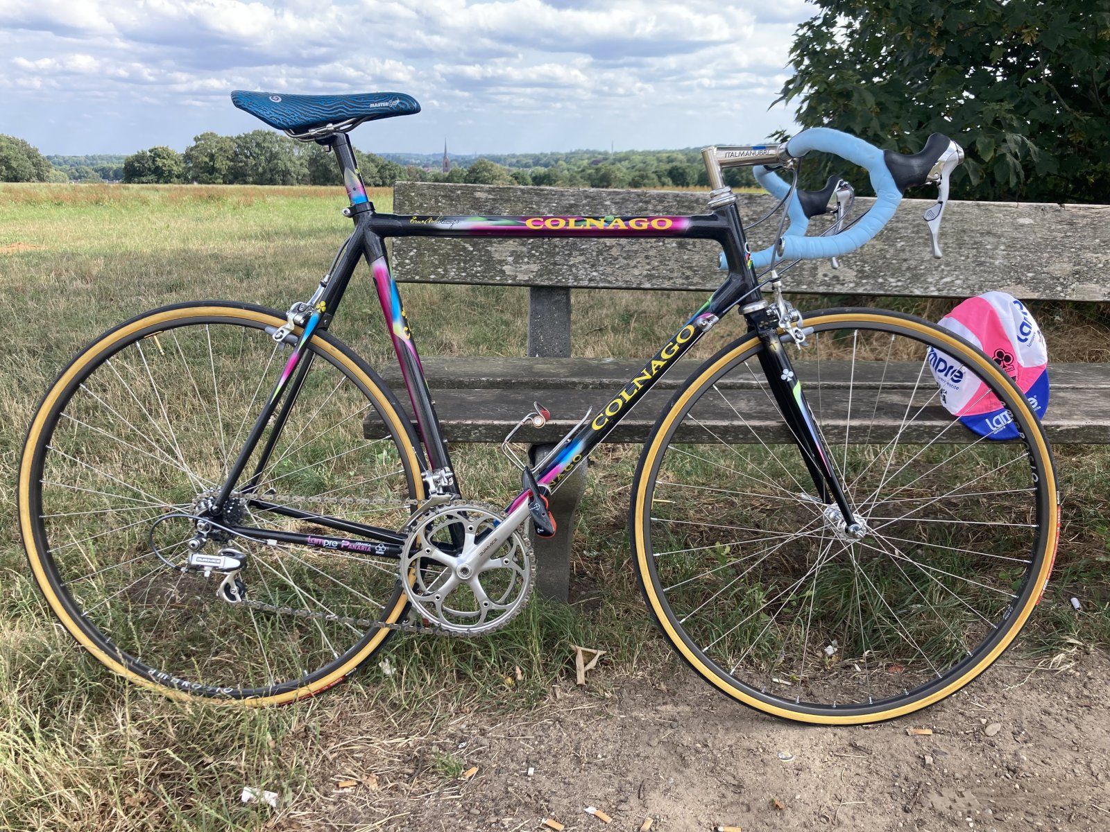

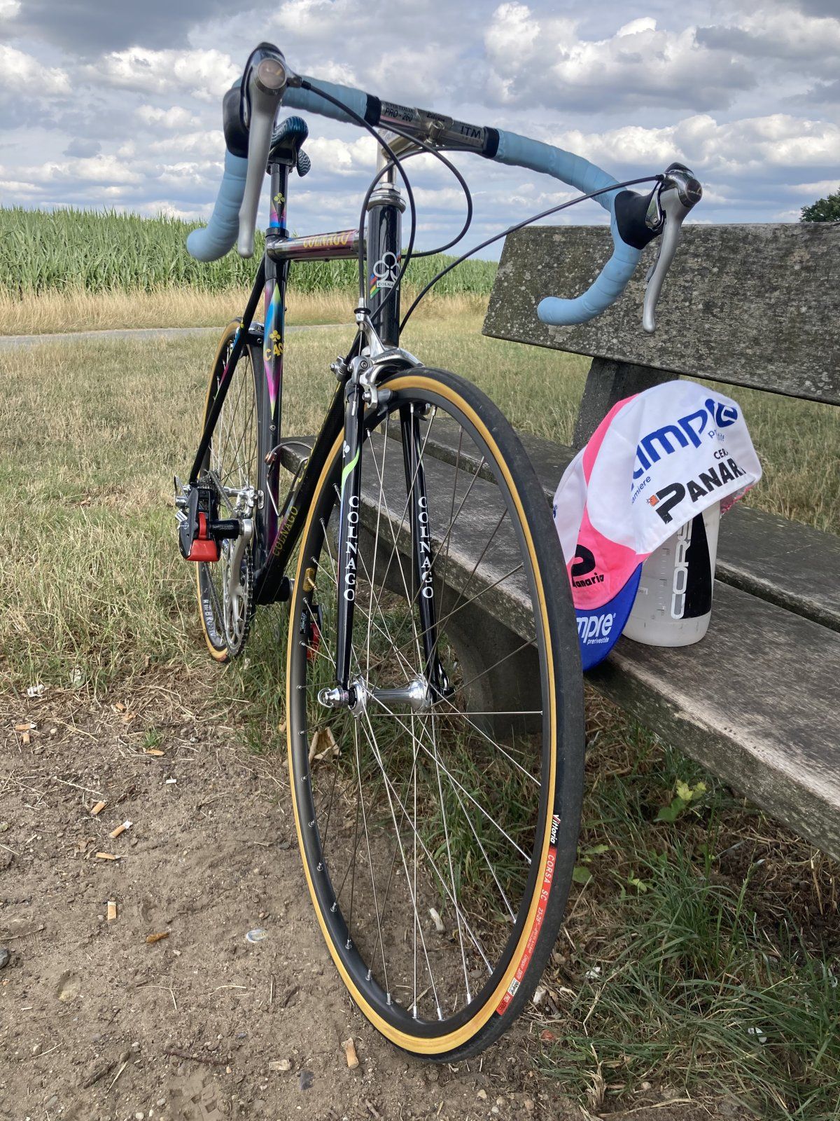

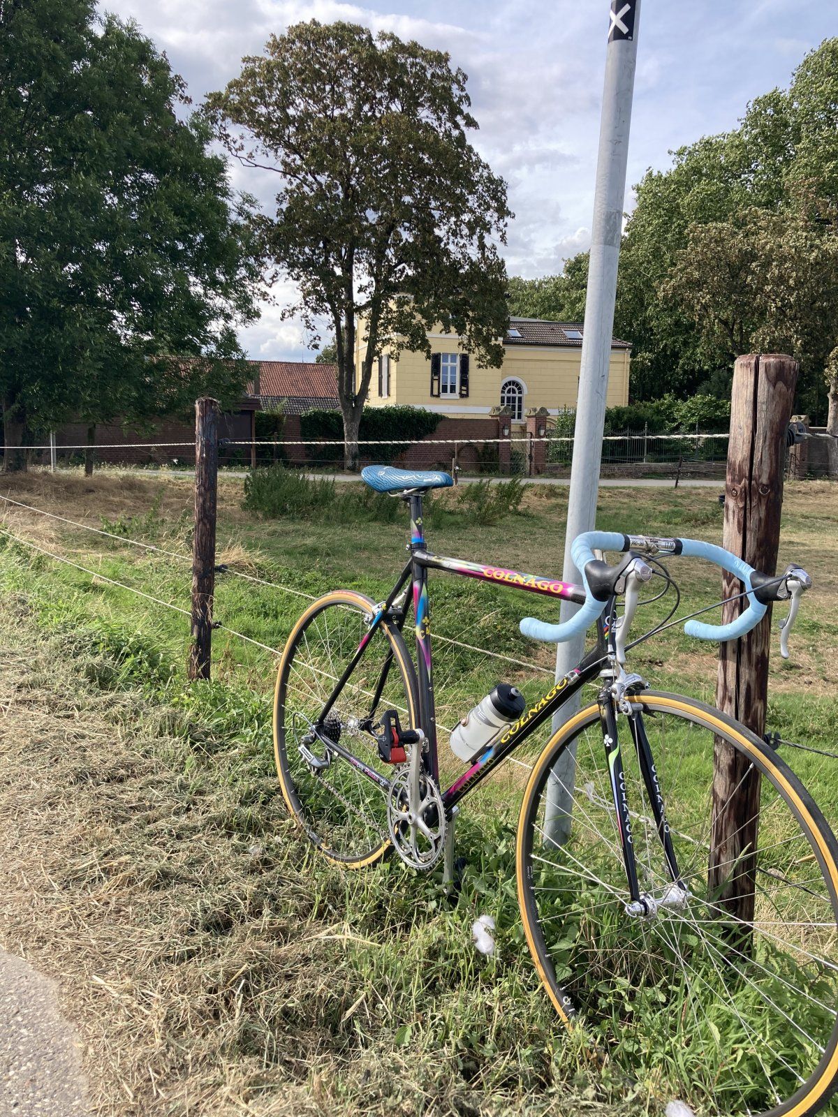

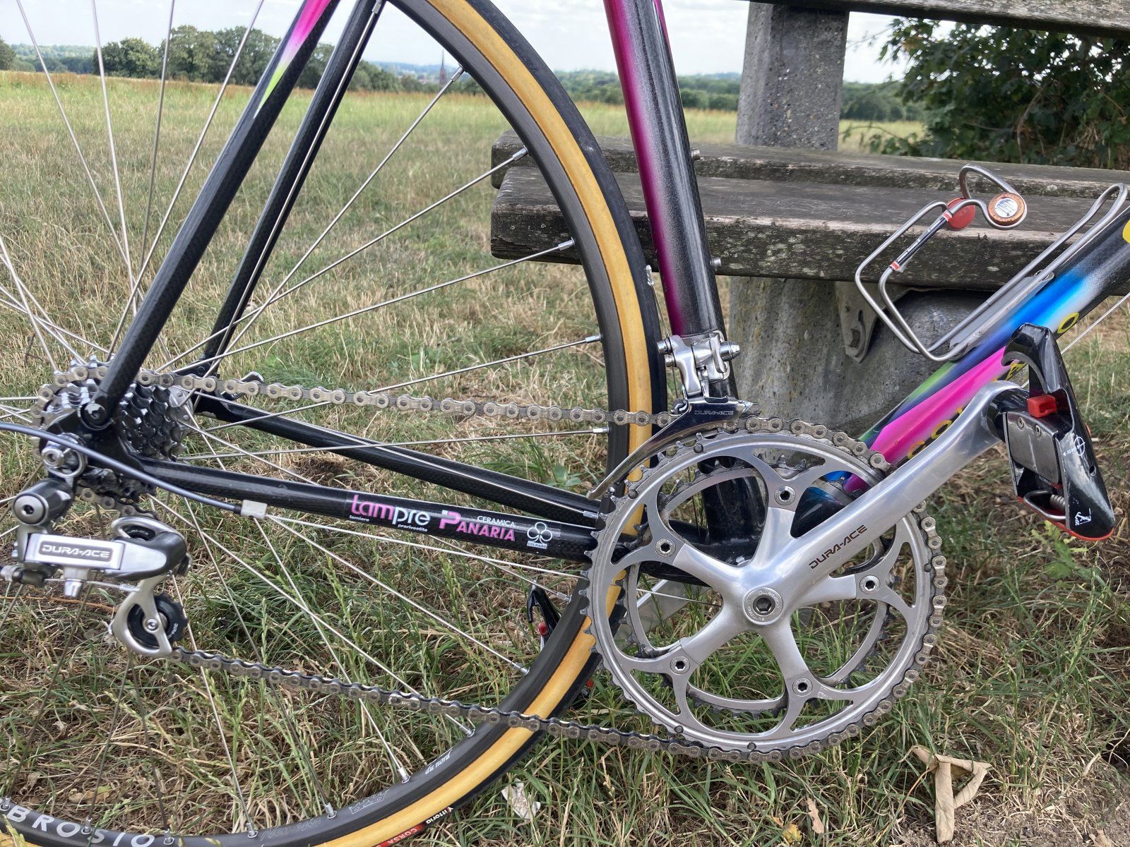

OK - einige werden es bereits erkannt haben - was haben wir jetzt für August 2023 - zum einen in meinen Augen die wohl schönste Carbon-Creation aus Ernestos Bastelbude in Cambiago. Das Colnago C40 in seiner Urversion, noch mit den dünnen Spaghetti-Rohren wie manche sagen, die übrigen ebenfall wie die berühmten stählernen Octa-Rohre diese Einkerbungen haben mit den klassischen Aufnahmen für die Rahmenschalthebel am Unterrohr. einfach Bellissima
Und dann in der Version des italienischen Lampre-Team, genau genommen Lampre-Panaria von 1994/95. Passend zu den Farben des Teams dessen Farben, die damals als man sich in den 90ern entschloss ein Profi-Team zu unterstützen von der Donna di Lampre wie folgt entschieden gewählt wurden das "Azzurro der Squadra Nationalé" und das "Maglia Rosa" des Leadertrikots des Giro d'Italia in Kombination.
Beides in einer Symbiose mit der damals wohl besten am Markt befindlichen 8-fach Gruppe Shimano DURA ACE 7400. Der Aufbau wie immer in einer möglichst authentischen TechSpec des Teamrades von damals, als es Radsportgrößen wie Maurizio Fondriest oder dem talentierten Russen Pavel Tonkov über die stradas, chaussees und straats sowie die Passos der Dolomiten oder den Cols der Alpen hinauf bewegt wurde.
Ich selbst habe diese Kleinod damals einem Fixie-Fahrer abschwatzen können und konnte es somit wieder seiner wahren Verwendung als eine der schönsten und berühmtesten Rennmaschinen der 90s zuführen.
Ernesto Colnago war einer der wenigen Italiener, die damals im Zuge des aus Frankreich kommenden Rahmenleichtbaus, die Zeichen der Zeit erkannte und zuerst mit dem C35 und dem Carbitubo bereits in 1989 und dann für mich als Krönung seines Schaffens im 40ten Jahr des Bestehens von Colnago das aus Rohren aus Carbonmaterial in kunstvoll gearbeitete Carbonmuffen verklebte Colnago C40 auf die Räder stellte.
So nun aber Bilder den die sagen meist mehr als Worte zuerst die Profi-Aufnahme von unserem @freemind1
anläßlich unseres Tour-FORUM Kalenders

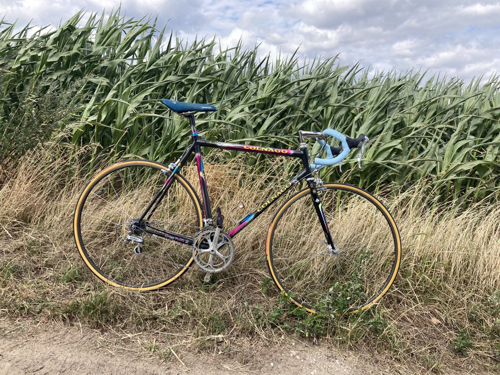

... im übrigen wird auch dieses Rad wie alle Räder meiner kleinen Sammlung regelmäßig bei Ausfahrten benutzt - und inzwischen mit einem silberenen ITM Super Italia Pro Lenker mit orignal light-blue Colnago Lenkerband anstelle des vormaligen Deda
und hier Bild vom damaligen Teamrad mit Maurizio Fondriest ... diese Socken suche ich noch
Beides in einer Symbiose mit der damals wohl besten am Markt befindlichen 8-fach Gruppe Shimano DURA ACE 7400. Der Aufbau wie immer in einer möglichst authentischen TechSpec des Teamrades von damals, als es Radsportgrößen wie Maurizio Fondriest oder dem talentierten Russen Pavel Tonkov über die stradas, chaussees und straats und die Passos und Cols hinauf bewegt wurde.
Ich selbst habe diese Kleinod damals einem Fixie-Fahrer abschwatzen können und konnte es somit wieder seiner wahren Verwendung als eine der berühmtesten REnnmaschinen der 90s zuführen.
Ernesto Colnago war einer der wenigen Italiener, die damals im Zuge des aus Frankreich kommenden Rahmenleichtbaus, die Zeichen der Zeit erkannte und zuerst mit dem C35 und dem Carbitubo bereits in 1989 und dann für mich als Krönung seines Schaffens im 40ten Jahr des Bestehens von colnago das aus Rohren aus Carbonmaterial in kunstvoll gearbeitete Carbonmuffen verklebte Colnago C40 auf die Räder stellte.
anläßlich unseres Tour-FORUM Kalenders Anhang anzeigen 1302826
Anhang anzeigen 1302817Anhang anzeigen 1302818Anhang anzeigen 1302820Anhang anzeigen 1302821Anhang anzeigen 1302822Anhang anzeigen 1302823Anhang anzeigen 1302824Anhang anzeigen 1302825

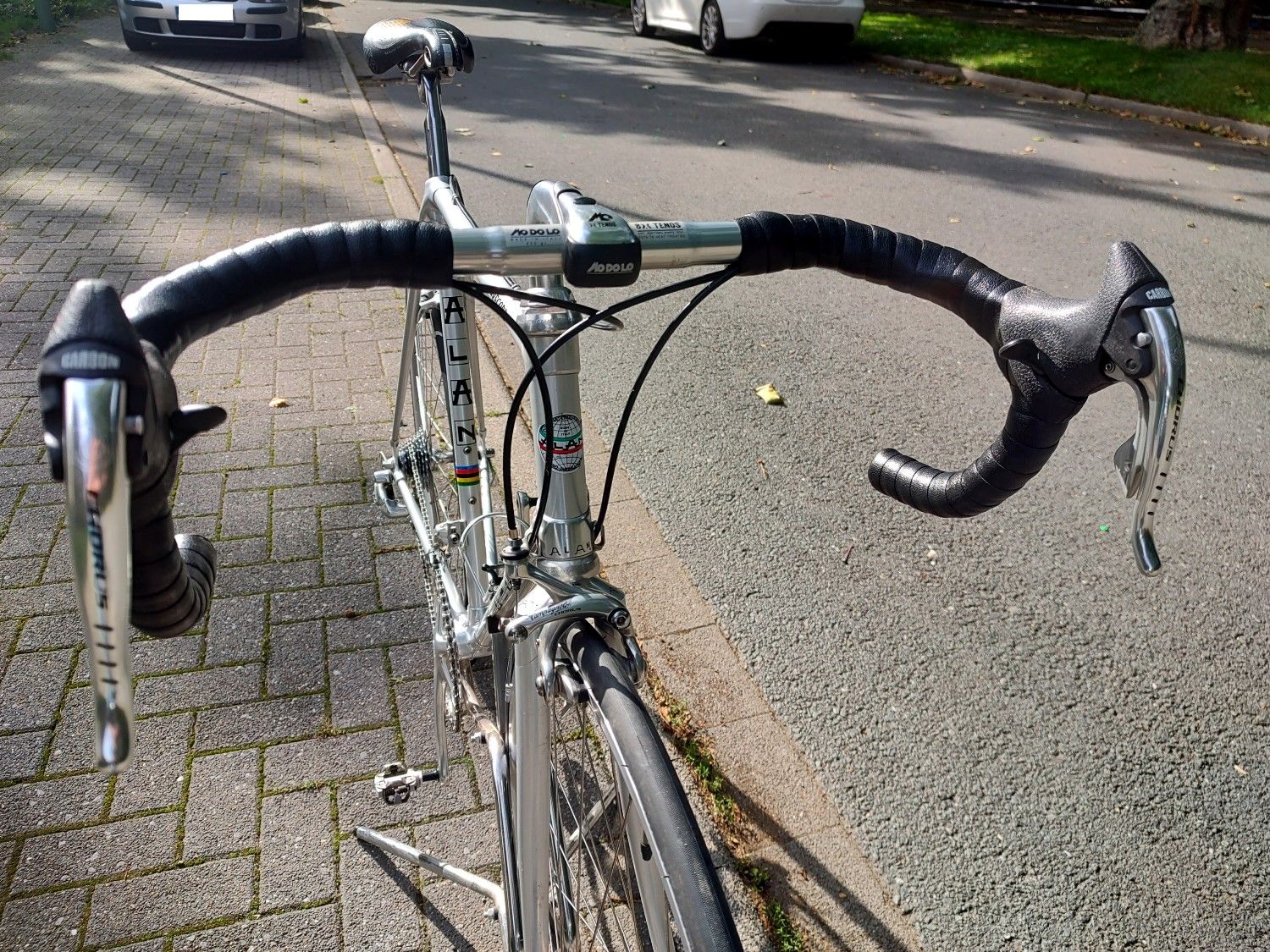

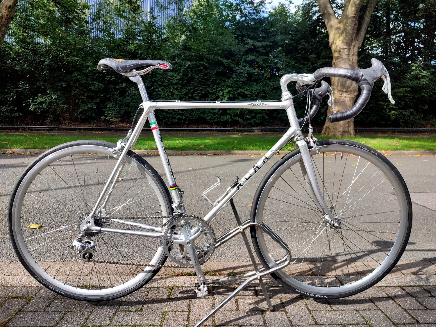

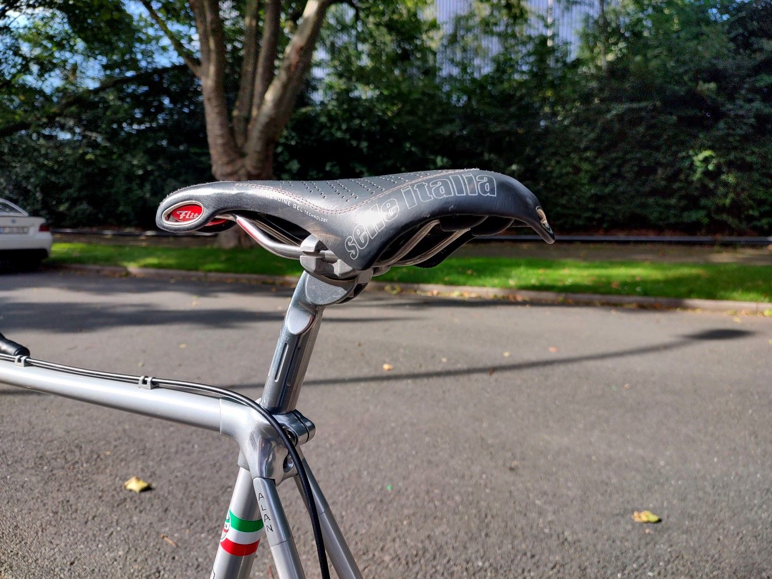

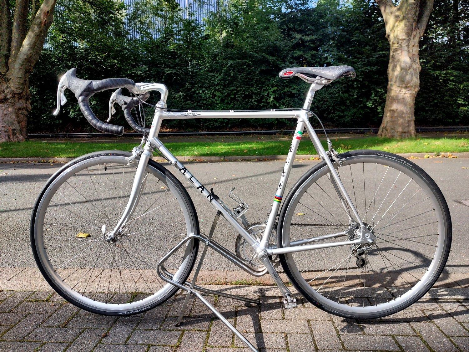

Ich wollte eigentlich mit einem anderen Rad mitmachen, aber damit bin ich noch nicht ganz fertig bzw. mir fehlen noch Teile. Aber ich wollte schon lange ein anderen Rahmen endlich fertig stellen...und das habe ich nun gemacht. Einige von euch haben den Rahmen auch schon in echt gesehen, denn ich habe diesen auf der letzten Börse in Amsterdam in letzter Minute gekauft gehabt. Ich glaube sogar das ich den damals im Börsen Thema als "Fang" gezeigt hatte. Es handelt sich um ein Alan Record Rennrad. Nun habe ich das gute Stück endlich aufgebaut und mache damit beim Klassiker des Monats mit. Es ist ein schöner "Silberpfeil" geworden. Ich freue mich auf eure Beurteilung. :)
Von dem Rad habe ich wieder ein Video gemacht.
Ich hoffe es gefällt euch:
Anhang anzeigen 1302678Anhang anzeigen 1302679Anhang anzeigen 1302680Anhang anzeigen 1302681Anhang anzeigen 1302682Anhang anzeigen 1302683Anhang anzeigen 1302684Anhang anzeigen 1302685Anhang anzeigen 1302686Anhang anzeigen 1302687

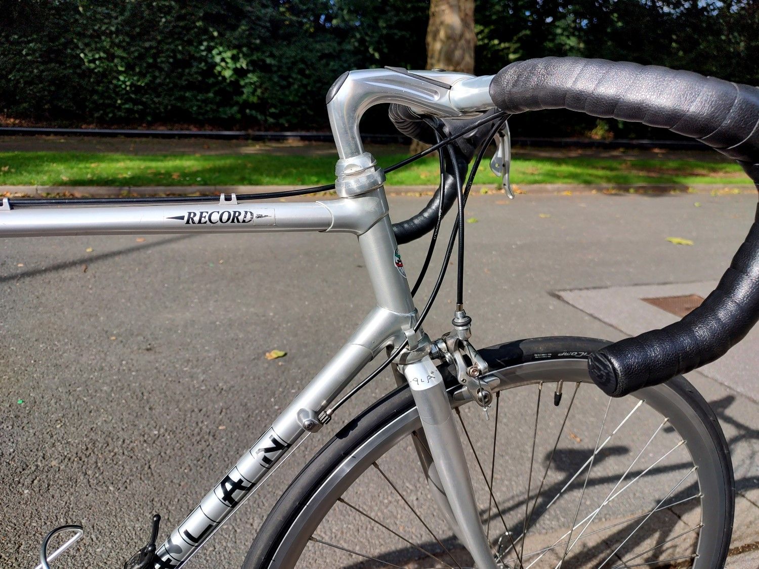

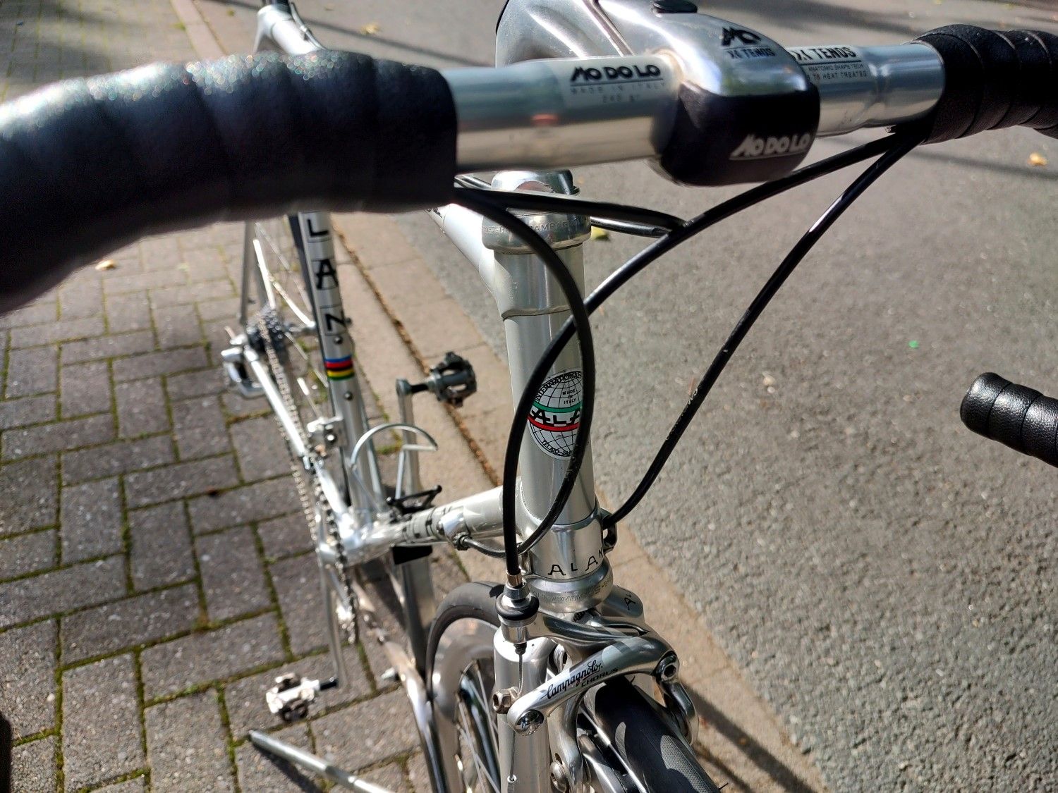

Laufräder sind falsch herum eingespeicht, vordere Schalthüllenendhülse der Schaltspirale fehlt , Lenkerband an der Lenkermuffe unterschiedlich weit gewickelt, Brems-und Schalthüllen vor dem Lenker schlecht sortiert.
Sattel, Kette, Reifen und Lenkerband passen zeitzonenmäßig nicht.
Edit. Bei dieser Alanausführung sollte unbedingt geklärt werden, ob die Gabel einen Aluminiumschaft hat.
Für diese 1"-Aluminiumschäfte mit Gewinde gab es eine Rückrufaktion wegen wegbrechender Schäfte-Lebensgefahr!

der sattel ist mir auch zu neu, und das lb würde ich andersherum wickeln.
Laufräder sind falsch herum eingespeicht, vordere Schalthüllenendhülse der Schaltspirale fehlt , Lenkerband an der Lenkermuffe unterschiedlich weit gewickelt, Kette, Reifen und Lenkerband passen zeitzonenmäßig nicht.

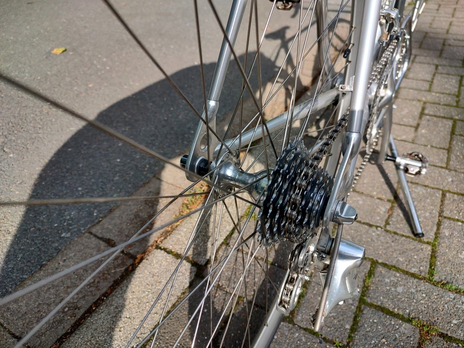

Die Laufräder sind falsch herum gespeicht?😅 Kläre mich auf, ich lese gerade ein Buch über Laufradbau und muss meine Augen trainieren...
Das Ventil sollte zwischen 2 parralelen Speichen sitzen damit möglichst viel Freiraum für die Pumpe da ist.
Am HR passt es am VR nicht. Ich kann mir immer nicht merken wie die Köpfe für die Zug- und die Druckspeichen zu platzieren sind, aber ich vermute mal darauf spielt @Thomthom an.
LRS Bau hat für mich etwas mit Sorgfalt zu tun und wenn ich schon vom Bild sehe da passt was nicht, dann stelle ich das ganze LR in Frage.

Schade das man nicht mehr durchs Ventilloch schauen kann, da gibt es ja auch noch ein wichtiges Detail was laut Forum zu beachten ist :rolleyes: 😂, nein eigentlich eher schon ein Okkult :rolleyes:🥳,Leute kommt mal wieder runter!
Also das sollte keine Kritik am Rad sein, sondern nur sachliche Tips zum LR Bau, weil ja danach gefragt wurde. Den Quatsch mit dem Ventilloch und der Schrift auf der Nabe mache ich auch, aber das ist ganz klar für mich Spielerei. Ventile an parallelen Speichen nicht, da gibt es höchstens den Grund bei unverschweißten Stoß und 32 Loch davon abzuweichen.
Das mit den Ventil an parallelen Speichen ist klar,aber das ist auch nur eine optische Geschichte, die Pumpe passt auch sonst da zwischen, das habe ich überings schon früher öfters bei maschinell eingespeichten LRS gesehen.
Ah ok, dann ist es nichts, was ich nicht wusste. Ich glaube tatsächlich, dass das am Vorderrad auch passt. Das sieht hier für mich ziemlich ordentlich aus (siehe Bild).
In dem Buch, welches ich aktuell lese (von Roger Musson) steht, dass Vorteilhafterweise die Druckspeichen die Köpfe außen haben sollten am Hinterrad, damit, wenn die Zugspeiche bricht, diese durch die Druckspeiche vom Schaltwerkskäfig weggedrückt wird. Gerade bei modernen Rennern gibt es seiner Meinung nach allerdings auch Gründe, das andersherum zu machen (hat was mit Scheibenbremsen zu tun, wenn ich mich recht erinnere). Ich hoffe ich habe das jetzt korrekt wiedergegeben. Offtopic aus. ;)
@FSD ich finde es schon nicht gut von dir, dass du bei deinem Erfahrungsschatz hier das Gerücht verbreitest, Laufräder würden auch rund laufen, wenn du durch das Ventilloch nicht das Logo auf der Nabe sehen kannst. Also wirklich....schäm dich was, die armen Leute hier ins Messer laufen zu lassen.... :D
Da habe ich mir genau das falsche Bild ausgesucht um meine ( wie ich nun weiß) falsche Behauptung bezüglich des Ventillochs an VR aufzustellen.
Aber bei der Zughülle überzeugt mich ein Video im Showroom nicht...
Natürlich bekommt man es hin daß das schaltet, nur man baut sich unnötig Probleme ein. Lineare Zughüllen lassen sich deutlich weniger komprimieren. Wenn ein Rad nicht nur bei 20 Grad und schönem Wetter gefahren wird nervt das m.E. wenn man andauern eine katternde Schaltung justieren muß. Aber natürlich darf hier jeder montieren was er möchte. So wie man auch mit unrasierten Beinen RR fahren darf.
Und es ist naürlich auch nicht gesagt daß die Schaltung mit der Zughülle Probleme machen wird.
Zu einem von mir bemängelten Riss im UR kurz hinter der Steuerrohrmuffe meinte der Verkäufer auch nur:
"Bei mir fuhr es immer Einwandfrei."
Ist zwar eine ganz andere Sache, aber das Video zeigt es uns ja auch : das Alan schaltet einwandfrei.
