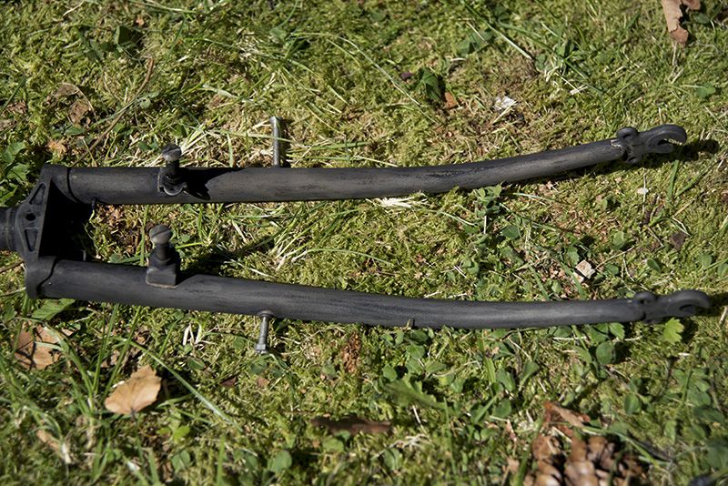

Das stimmt, letztendlich ist es ähnlich. Die Gabel hatte ich allerdings über Nacht in einen Eimer mit verdünntem Fertan eingelegt, sie ist fast schwarz.
Ah, jetzt seh ich's auch.
Mal sehen, wie lange das hält. Der Bootslack macht aber einen recht guten Eindruck. Den hab ich auch schon beim sitzrohrlosen Bianchi verwendet. Der schwimmt sogar in Milch, äh: Der hält sogar auf Chrom.

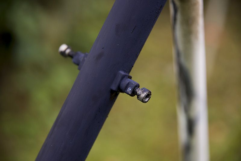

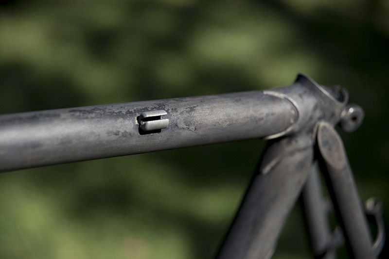

Nachdem ich den Rahmen noch mal mit Bremsenreiniger enfettet hatte, hab ich das Fertan draufgepinselt.
Wie in der Anleitung beschrieben hab ich nach 1 Stunde den Anstrich nochmal mit Wasser angefeuchtet. Dann stand der Rahmen über Nacht. Am nächsten Tag hab ich's sicherheitshalber noch mal angefeuchtet und wieder über Nacht stehen lassen.
Das Ergebnis sah dann so aus:
Vorher hatte ich alles abgedichtet, damit nix in den Rahmen läuft.
Die schwarzblaue Schicht soll dann wieder abgewaschen werden.
Das hab ich dann auch gemacht. Vieleicht war ich ein wenig zu eifrig aus Furcht, dass mir die Särue den Rahmen wegfrisst.
Nun zitiere ich mal @Knobi (und hoffe, dass es ihm Recht ist):
Nach dem Abwaschen sollte die matte Schicht weitgehend verschwunden sein und der Stahl selbst irgendwie dunkelgrau aussehen. Das reicht als ganz flüchtiger Rostschutz bzw. als Grundlage für Lack oder Wachs. Sollte die Schicht irgendwo schwarz, hart und glänzend sein, muss sie dort wirklich wieder weg, weil darauf kein Lack hält. Das passiert manchmal, wenn Fertan schneller trocknet, als es wirkt.
Dann kam das dabei raus (schwarze, harte und glänzende Stellen gab es auch einige):
Knobi meinte, dass das Ergebnis an seinem Rahmen dunkler aussähe, und dass ich vielleicht noch einen 2. Durchgang machen sollte.
Das hab ich dann an ein paar gut zugänlichen Stellen versucht. Aber nach dem Abwaschen war praktisch keine Veränderung zum 1. Durchgang erkennbar. Drum hab ich dann auch nicht mehr weiter gemacht.
Bin auch gespannt, ob das so richtig war und wie haltbar der Rostschutz ist.
