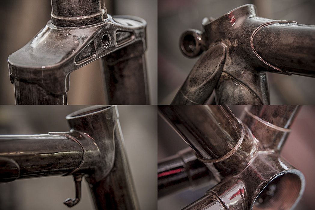

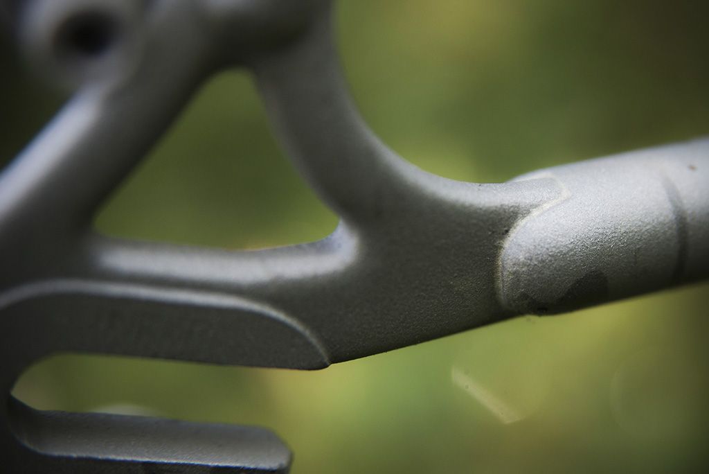

Hier mal ein paar Details von den Lötungen, die, wie ich finde, ab Werk sehr sauber ausgeführt sind.

Der ist wirklich schön gelötet, das stimmt! Kildemoes wurde meiner Meinung nach ja generell unterschätzt. Da gab es schon Hinterräder mit gemischter Einspeichung radial/gekreuzt, als Mavic von Systemlaufräden bestenfalls geträumt hat - bei Citybikes.

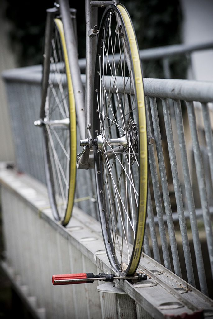

Bei genauerer Betrachtung des zusammengesteckten Rahmens hat sich gezeigt, dass die Laufräder nicht mittig in Gabel bzw. Hinterbau stehen.
Das konnte man beim ersten Testlauf mit 23er Reifen nicht auf Anhieb erkennen, aber mit den 35er Reifen war es deutlich zu sehen.
Erst mal alles auseinander…
Mit der "Fadenmethode" konnte ich feststellen, dass der Hinterbau nicht mit dem Rahmendreieck fluchtete. Das ließ sich aber schnell und sehr genau nachjustieren. Die Gabel hab ich auch vermessen. Sah OK aus, also nix verbogen.
Eine weitere Messung brachte die Ursache des Schiefstands. Eine der beiden Gabelscheiden war etwa 1,5 mm länger als die andere. Gleiches bei den Sitzstreben. So fluchteten zwar die Laufräder zueinander aber nicht mit dem Rahmen. Rumbiegen am Rahmen wäre wohl sinnlos gewesen. So hab ich zur Feile gegriffen und die Ausfaller so weit abgetragen bis die Räder mittig standen.
Zur Sicherheit, dass alles ordentlich fluchtet, habe ich noch @Knobi s L-Profilmethode angewendet. Danke für die Beschreibung dafür. Sehr nützlich.
Zwar hatte ich keine L-Profile zur Hand, aber die Aluleiter im Garten erfüllte denselben Zweck;-)
Passt!

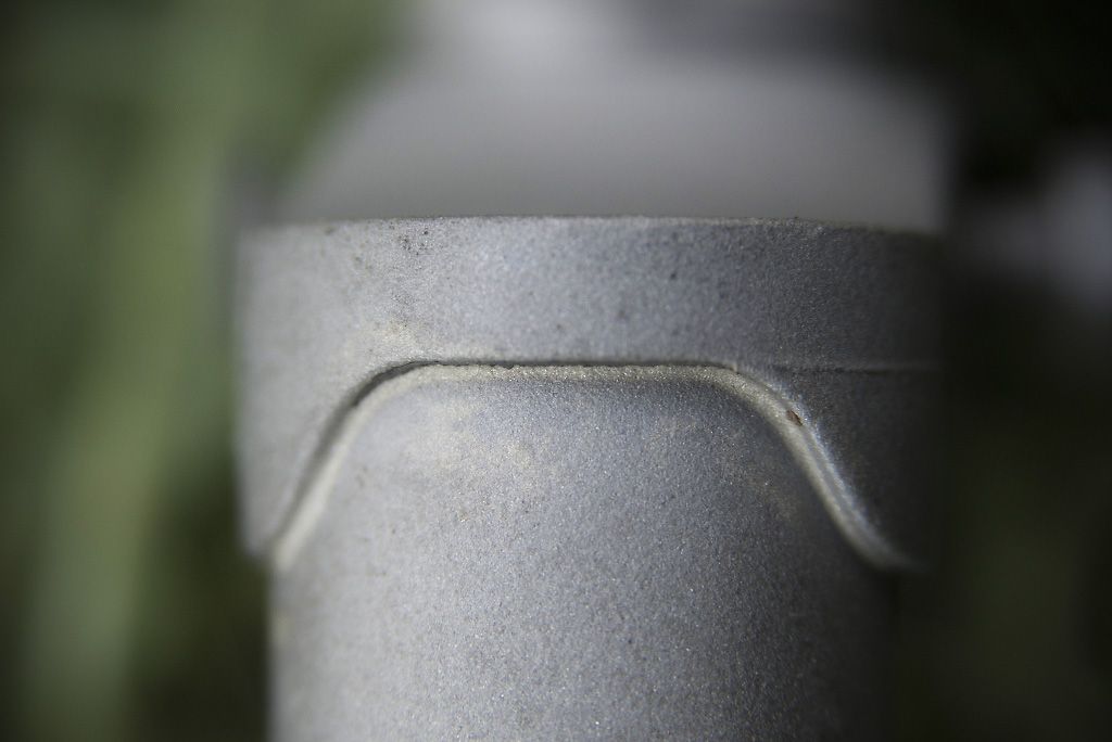

Sieht auch eher nach Glaskorn als nach Perle aus.
Dadurch hast Du die Nagelfeilen-Oberfläche bekommen, die man auf den Bildern gut sehen kann.
Das wiederum hat aber eine erhebliche Schwächung der Struktur durch Kerbwirkung zur Folge.
Gerade bei hochfesten und gleichzeitig dünnwandigen Bauteilen wie Deinem Rahmen.
Nö, das waren feine Perlen. Sieht nur auf den Bildern nach Nagelfeile aus. Vermutlich zu stark nachgeschärft.

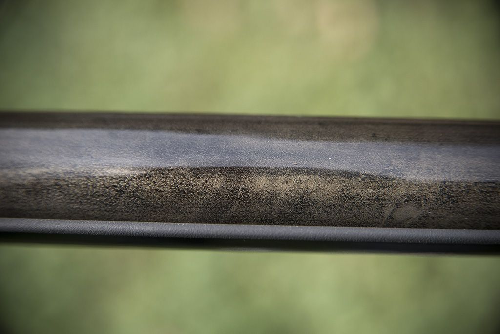

Da die Bastelei an einem unlackierten Rahmen wegen der Rostfinger wenig Spaß macht, eine Lackierung aber erst nach erfolgreichem Setup in Frage kommt, wurde der Rahmen zunächst einmal mit Fertan behandelten anschließend mit Le Tonkinois bepinselt.
Über die Fertanbehandlung hab ich mich „hinter den Kulissen“ kurz mit @Knobi unterhalten. Das war wie üblich sehr aufschlussreich.
Er meinte, dass die Fertanergebnisse eigentlich etwas „schwärzer“ aussehen sollten. Vielleicht hab ich zu viel wieder abgewaschen aus Angst, dass mir die Säure den Rahmen zerfrisst.
Allerdings brachte eine 2. Fertanbehandlung keine großartige Änderung am Ergebnis.
Le Tonkinois ist eigentlich für die Behandlung von Holz gedacht, wird aber auch zu Konservierung von Stahl eingesetzt. Der Tipp kommt von @kasitier. Dank dafür.
Die Interims-Obeflächenbehandlung sieht erst mal so aus.

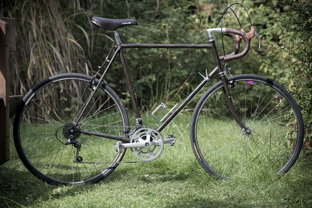

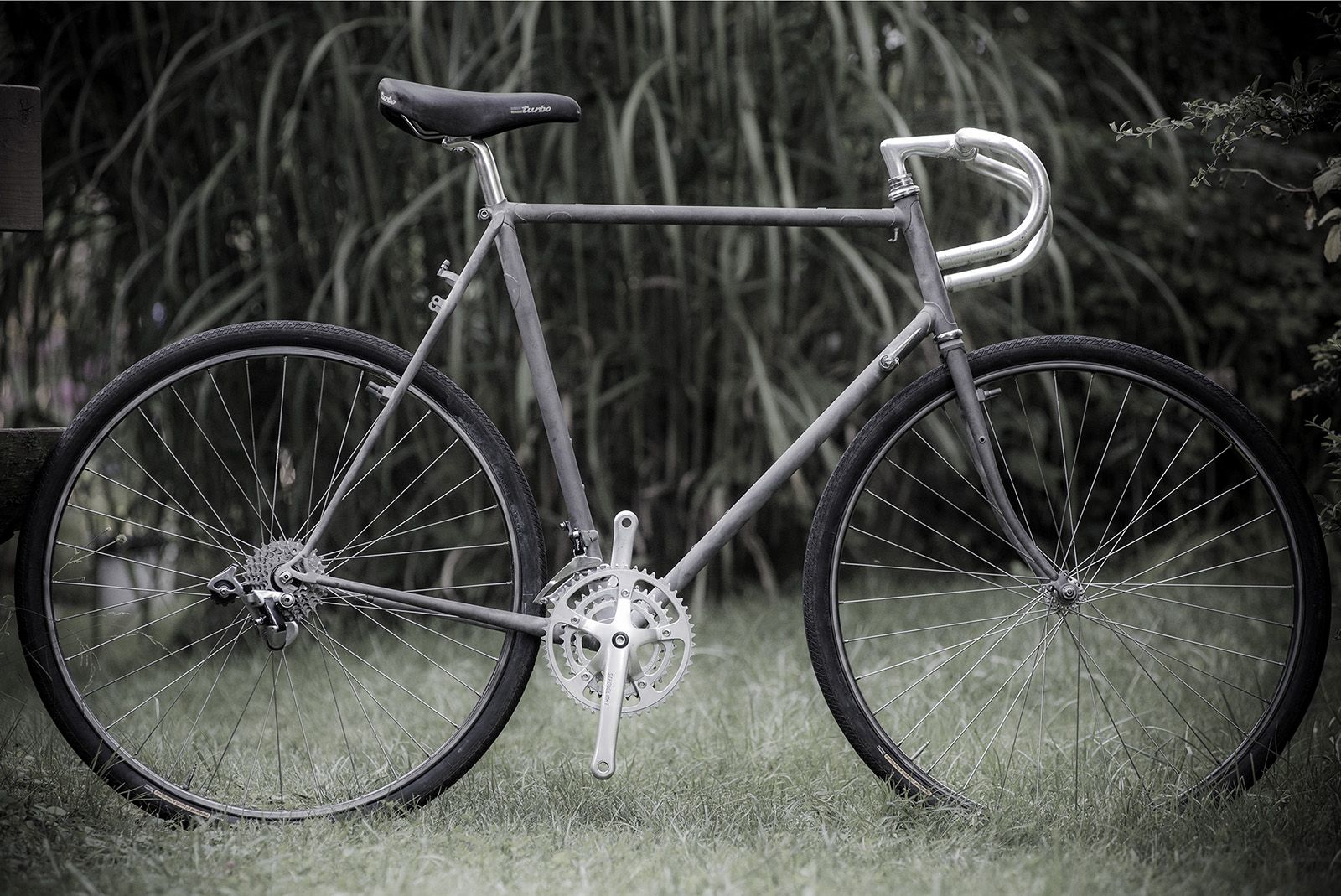

Nachdem ich die Kruschkisten geplündert hatte, stand das Radl in der ersten Ausbaustufe so da:

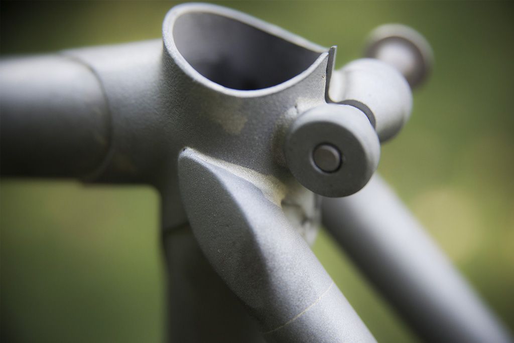

Oberrohr Oberfläche (eigentlich sehr schön)

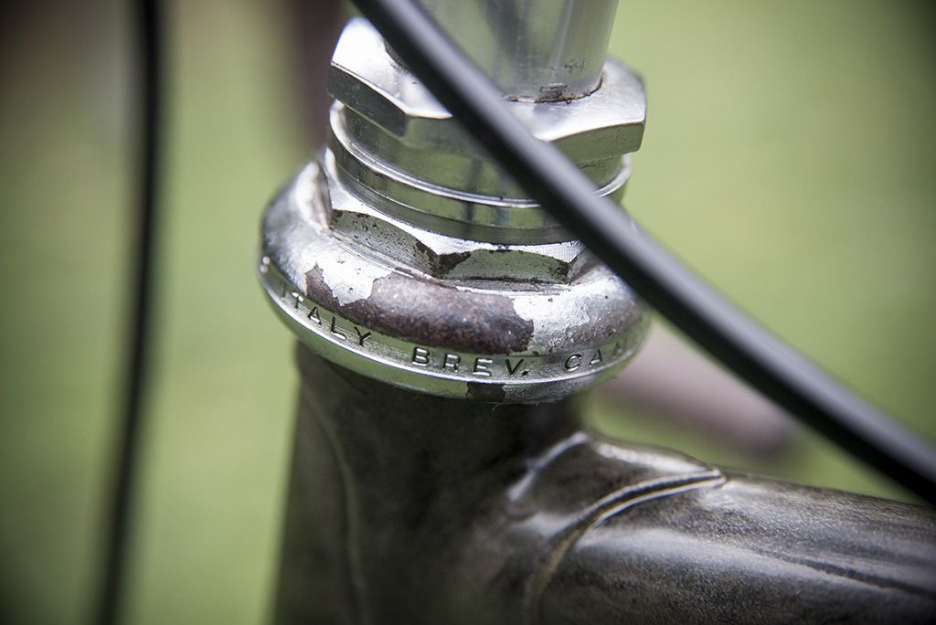

Der Steuersatz, aus mindestens 4 verschiedenen Lagern zusammengewürfelt, ebenso. Und sogar das Design passt zum Rahmen;-).

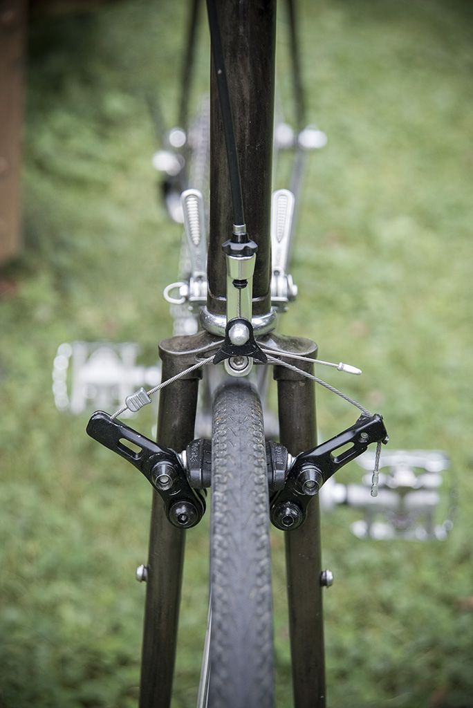

Nur die Vorderbremse machte anfangs etwas Ärger.
Die Cantisockel stehen extrem nahe zusammen (passt nur eine Rennradfelge dazwischen), sodass aus den Cantis schon beinahe Froglegs wurden. Und das Zugdreieck ist sehr, sehr flach.
Das geht nicht anders wegen des verwendeten Zuggegenhalters. Die Hänger im oberen Teil des Steuersatzes sind bei weit eingeschobenem Rennradvorbau nicht optimal für die Zugführung.
Zu meiner Überraschung beißt die Bremse super, nur war zunächst ein starkes Ruckeln beim Bremsen sehr unangenehm. Das lag aber an der Felge. Nachdem ich recht lange (erfolglos) rumexperimentiert hatte, brachte Polierpaste (Elsterglanz) auf der Felge und anschießendes Fahren mit gezogener Bremse (ca. 2 km) die Lösung. Funktioniert bestens und lässt sich auch noch recht gut dosieren.

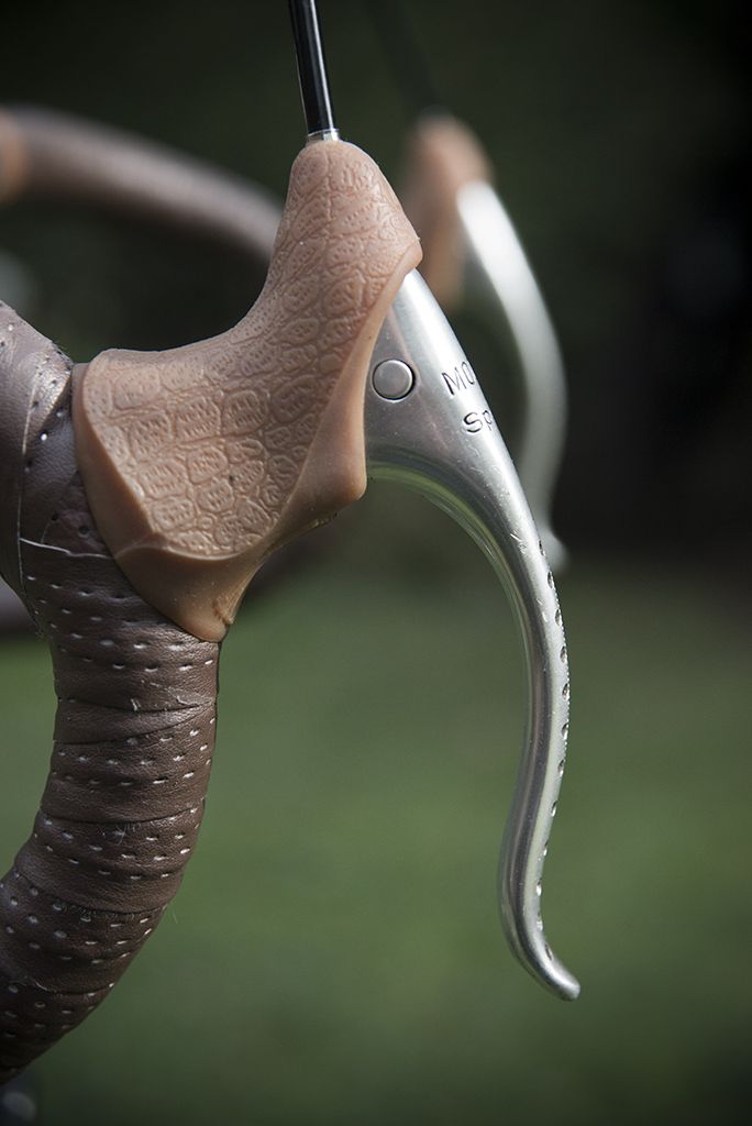

Bremshebel sind Modolo Speedy.

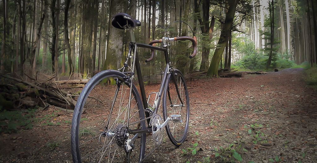

Bei der ersten Probefahrt hab ich den Esel eineinhalb Stunden durch den Wald gejagt. Läuft super, geradeaus sowieso, geht gut in die Kurven, schaltet und bremst einwandfrei.

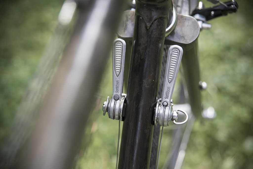

Schaltung Shimano LX mit SunTour Fraktionshebel auf 600er 6-fach Schraubkranz. Funktioniert in der Kombination mit Stronglight 3-fach-Kurbel auf Anhieb absolut perfekt.
Das geht nicht anders wegen de verwendeten Zuggegenhalters. Die Hänger im oberen Teil des Steuersatzes sind bei weit eingeschobenem Rennradvorbau nicht optimal für die Zugführung.

Schaltung Shimano LX mit SunTour Friktionshebel auf 600er 6-fach Schraubkranz. Funktioniert in der Kombination mit Stronglight 3-fach-Kurbel auf Anhieb absolut perfekt.
Die Felgen (Wolber auf Campa-Nabe) werden aber wohl doch noch getauscht, weil der Felgenstoß sowohl vorne als auch hinten nicht sauber ist. Dort ruckelts noch einmal pro Umdrehung.
Vorläufig passt das aber.
In der nächsten Ausbaustufe wird eine Glocke angebracht (ganz wichtig), dann folgen noch Schutzbleche und ein Lowrider.
Wenn das Rad mit Gepäck immer noch derart begeistert, dann denke ich mal über eine fest installierte Lichtanlage nach. Zum Schluss vielleicht über den Neulack…
Schönen Sonntag noch,
Grüße
Klaus
Ich würde eventuell noch einen Zuggegenhalter ans Steuerrohr, für die Vordere Bremse löten.
MfG Jens
Würde auch nicht neu lackieren. Der Rahmen sieht so absolut cool aus. Kommt ein bisschen Steampunk mäßig rüber. :daumen:
Finde die aufgelöteten Deckel stören bei dem Look auch nicht. Sieht sehr stimmig aus das Rad. :bier:
