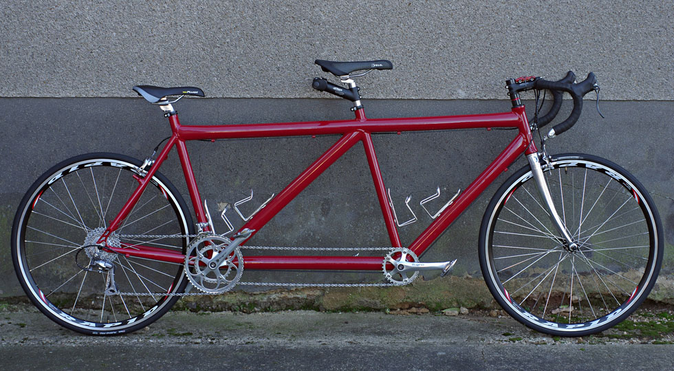

Mal eine technische Frage:
Warum sind bei einigen Tandems die Schaltketten normal lang, wie beim Monoposto, und bei anderen, sogar sehr guten und teuren, extra lang ausgeführt, also vom vorderen Kettenblatt bis zum Hinterrad, während die linke Kette kurz ist?
Bsp. 1
Bsp. 2:
Ich kann dieser Lösung nix Positives abringen. Man braucht ja da mindestens 2 Ketten mehr als normal nötig, außerdem hängt die lange Kette unter dem Eigengewicht immer durch bzw. hat auch mehr seitliche Flexibilität, so dass dem Hintermann sicherer die Hose eingeschmiert wird. Also was soll das? Gibt es da einen plausiblen Grund dafür?
Mein erstes selbstgebautes Tandem ( mit 16 ) hatte rechts eine Kette von über 4m Länge und Torpedo 3 Gangnabe.Vor und hinter dem hinteren KB mit Spann/Führungs/Anpressrollen:cool:War zwar hinten kein Freilauf für den Stoker,aber das Ding lief wie Teufel.

Dann schau dir mal genauer den Umwerfer an. Der wird über einen Hebel bedient. Und wenn der Kaptän schalten will soll er den Umwerfer vorne montieren.
Da hätte mann bei gleichem Gewicht auch ein Gestänge anfertigen können.
Lange Kette ist aber einfacher mit Werfer von der Stange.
was ich mich frage, verheddert sich der stoker beim pedalieren nicht ständig mit der schlackernden kette.... sieht extrem unpraktisch aus.
Wenn der Hintermann keine flatternde Hose trägt, funktioniert das trotzdem. Bei zu sehr schlackernder Kette bestand allerdings öfter mal die Chance, dass die Kette vom Blatt fiel.
Obige Lösung erscheint mir tauglicher.

Der Werfer ist nicht das Problem - es gibt genug Herse und Singer mit diesem Setup und seilzugbetaetigtem Werfer.
Mich hat das auch mal beschaeftigt. Unser Bruegelmann hat ein Setup wie das Ciocc:
Eigentlich scheint diese Loesung nur Vorteile zu haben, aber ausgerechnet die traumhaften Singer- oder Herse-Tandems verwenden oft die langkettige Version und die Jungs sollten eigentlich gewusst haben, was sie tun.
Haben sie auch - bei der kurzen Variante, insbesondere mit 3 Blaettern musst du ziemlich haeufig den Umwerfer nachjustieren - trotz nur 6 Ritzeln hinten. Mit der langen Kette ist der Schraeglaufwinkel geringer (bei gleichem absoluten Schraeglauf) und die haeufige Justage des Umwerfers faellt weg.
Gleichzeitig halbierst du quasi den Kettenverschleiss. Die doppelt lange Kette laengt sich zwar insgesamt auch doppelt, aber relevant ist ja die Laengung einzelner Glieder (und damit auch der Verschleiss der Ritzel/Zahnraeder). Nachteilig sind natuerlich das Gewicht, die Fuehrung der langen Kette und der fuehlbar indirektere Antrieb.
Andere Frage:
Wie ist es denn mit der Einwirkung der Kraefte auf den Rahmen bei Volllast? Da bin ich mir nicht sicher, welche Annordnung die guenstigere ist. Da schmeisse ich auch noch eine dritte Variante (beide Ketten rechts) in den Ring, die vor allem durch Verwendung von Standardkomponenten punkten kann:
http://www.radplan-delta.de/renntandem/renntandem.html
(Im Uebrigen finde ich das Delta-Tandem echt schick. Bei einer Neuanschaffung waere das ein ganz heisser Kandidat)
Die Längung de rKette betrifft ja nicht die Glieder, sondern die Gelenkbolzen und -buxen. Ich gehe ja eher davon aus, dass der Verschleiß höher sein sollte bei einer längeren Kette, weil sich ja mehr Verschleiß"punkte" aufaddieren als bei einer kurzen, was sich negativ auf die Zahnabnutzung auswirken wird. Der Zug auf der Kette ist ja nicht weniger, also ist der Verschleiß pro Glied (Längung pro Glied) etwa gleich, absolut wird die Längung damit wesentlich mehr, wegen der Addition.
"Ketten rechts" ist natürlich eine interessante Alternative. Ich hole das Bild von Radplan-Delta mal her:
(http://www.radplan-delta.de/renntandem/renntandem.html)
Abgesehen davon, dass hier die rechte Seite schwerer wird und ein 4fachblatt (für 3fachantrieb) diffizil zu realisieren ist, eine sehr elegante Lösung.
Deshalb verwendet der "Eifeler" auch LK 110 und MTB-Kassetten.
Da muesste man jetzt wissen, wie sich der Verschleiss einer Kette anteilig aus dem reinen Zug auf der Kette und aus der Reibung an den Ritzen/Zahnraedern zusammensetzt. Der Verschleiss durch Reibung/Glied(oder Gelenkbolzen) verteilt sich, da seltener im Eingriff bei langer Kette. Beim Verschleiss durch reinen Zug haengt es davon ab, ob ich ein Glied als kleines Federelement oder als starr betrachte. In tendiere zu starr, und dann ist's dem einzelnen Glied/Bolzen egal, ob die Zugkraft, die auf es wirkt zuvor ueber 20 oder 40 Glieder weitergeleitet wurde.
