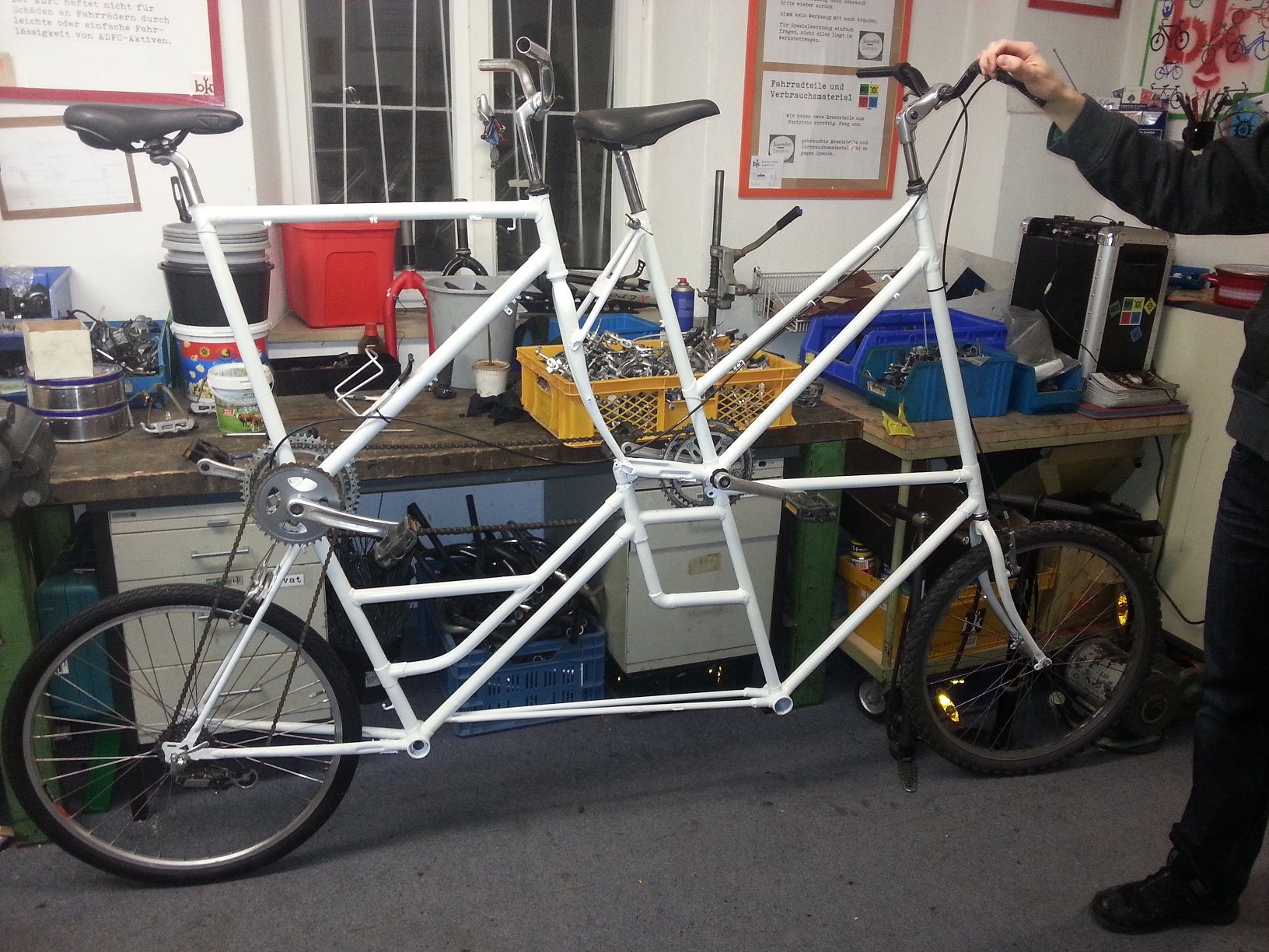

hi das haben wir bei uns in der bikekichen gebaut als wir um winter mal bissal zeit hatten.
der tandemrahmen war warscheinlich ein eigenbau macht richitg spaß zu fahren.
