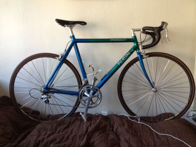

Hier das letzte Indoor-Foto dass ich poste.
Leider muss ich arbeiten sonst hätte ich mich mit Kamera und Rad auf die Suche nach einem schönen Fotosetting gemacht.
Das Rad ist jetzt fertig, danke an shizzlefx für Schuhe und passende Pedale (PD7401).
sehr schick. aber: der aussenzug hinten an der schaltung scheint mir deutlich zu lang.
In der Realität sieht es glücklicherweise nicht so schlimm zu lang aus wie auf dem Bild ;-)
