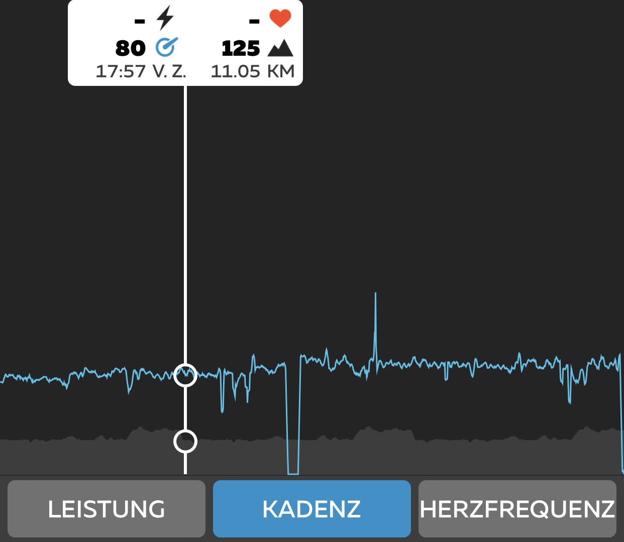

Bisher war mein Sattel nach dem Kniewinkel eingestellt. Das passte allein von der Höhe her auch gut nach der 109% Methode.
Heute mal schlicht 10mm runtergestellt auf einem Recovery Ride. Wir reden von 990mm bei einer Schrittlänge von 935mm. Man sieht die kurze Pause in der Kadenz, während ich den Sattel runtergestellt habe.
Kadenz um 5 Umdrehungen höher. Bisher habe ich mich immer schwer getan überhaupt über 85 zu kommen. Mit dieser Sitzposition konnte ich sogar kontrolliert (!) auf 130 Umdrehungen kommen.
Ging vorher auch, aber es hat alles bereits ab 100 u/min gewackelt.
Sattel ist derzeit noch vorn. Damit bin ich mir noch nicht sicher, ob mir das so sehr zusagt. Über eine Stunde gehts schon auf die Hände und man merkt eine Disbalance. Nicht vergessen, dass wegen der Race Geometrie die Stack Höhe recht gering ist im Vergleich zu einem Endurance Rad.
Eine Möglichkeit die mir dabei noch zur Verfügung steht ist ja auch den Vorbau umzudrehen.
Letztlich denke ich, dass mir die etwas gestrecktere Position am besten gepasst hat. Ich denke ich werde das nochmal mit der etwas niedrigeren Sitzposition ausprobieren.
