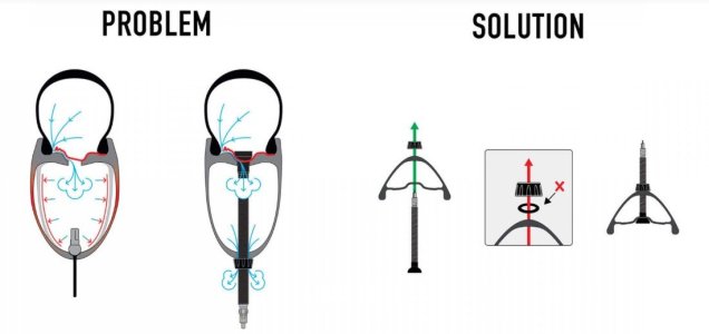

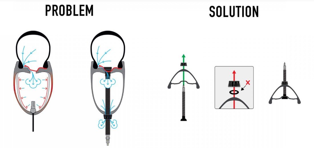

Wir fassen zusammen, Tubelessband schlecht geklebt, euer Fehler, allerdings habt ihr da auch kulant repariert. Fehler des users ist aber weiter zu pumpen während es schon knackt. Was ich mich frage, normalerweise haben Carbonfelgen Wasserauslauflöcher an den Seiten. Damit wäre das nicht passiert. Ist dass dann doch nicht der Fehler der zwei zuvor genannten sondern ein Designfail von Enve?
Tubelessband ist schon mehrfach neu geklebt worden, um Zuge der anderen Ventile. Damit haben wir nichts zu tun. Tape bekommt man auch nur selten zu 100% Luftdicht geklebt, das richtet die Milch.
Die Enve haben keine Entlüftungslöcher, sondern eine spezielle Ventilmutter (man kann als theoretisch anderen Ventile als die Originalen nehmen, muss aber die "pressure relieve nut" mitnehmen).
Der Fehler ist hier also, nicht die mitgelieferten original Ersatzteile zu verwenden, sondern irgendwas anderes.
Nur so war es erst möglich, die Felge aufzupumpen und zu sprengen.
Gruss, Felix
Gruss, Felix
Versteh ich nicht welche Intelligenz und Funktion soll diese Ventilmutter haben um die Löcher in den Seitenflanken ersetzen zu können? Da besteht doch gar kein Zusammenhang.
