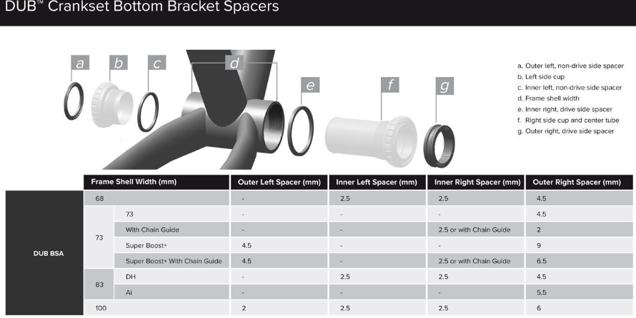

Hallo ich habe ein Radon ZR Team 2015 27,5 5.0 mit 3x9 Deore/Alivio und einem Vierkant Shimano Tretlager. Ich würde gerne auf eine 12x NX/SX Gruppe wechseln, kann ich ein DUB BSA Tretlager laut dieser Grafik verbauen?
Vielen Dank im Vorraus!
