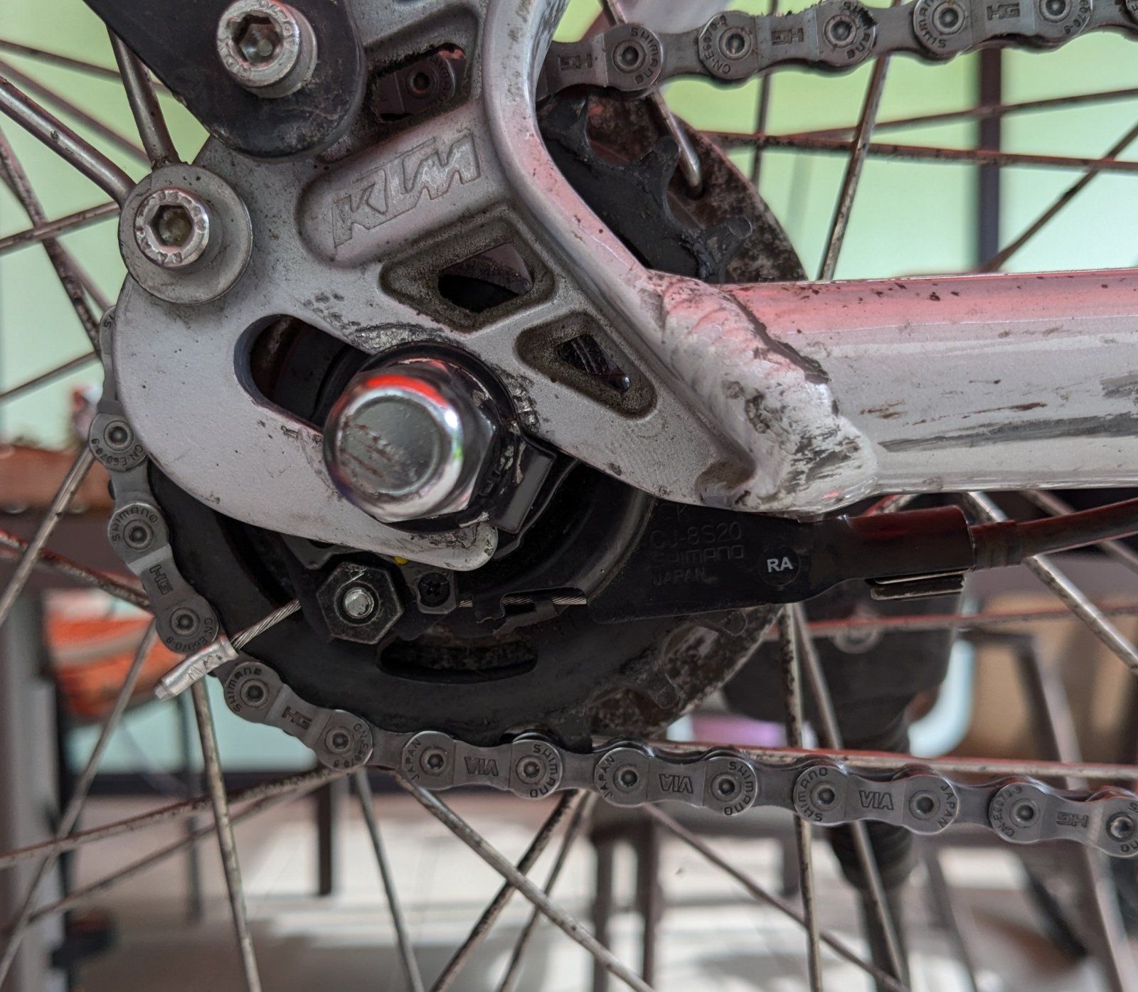

Ok, ich bin etwas irritiert. Die Kette sollte an das Pedelec meiner besseren Hälfte. Ist das noch ok so oder zu knapp? 2 Glieder mehr war sehr labberig, ganz nach hinten in den Ausfallenden.Shimano 9fach Ketten haben keine Laufrichtung, oder?
Haben beidseitig Beschriftung...
Er passt an die Welle der GRX Kurbel, ist aber nicht soweit nach außen gekrümmt. Darum kann der Platz zur Kettenstrebe knapp werden. Auch weil bei Gravelbikes wegen der fetteren Reifen die Kettenstrebe weiter außen ist. Und dann auch noch der Kasten von Stages.ich habe einen Ultegra r8100 Stages Kurbelarm, passt der an eine GRX Gruppe?![]()
Bei mir hat es gepasst, an Cube Nuroad. Die 2,5mm Q Faktor habe ich mit Unterlegscheiben ausgeglichen.Er passt an die Welle der GRX Kurbel, ist aber nicht soweit nach außen gekrümmt. Darum kann der Platz zur Kettenstrebe knapp werden. Auch weil bei Gravelbikes wegen der fetteren Reifen die Kettenstrebe weiter außen ist. Und dann auch noch der Kasten von Stages.
Korrekt, bei 9-fach gabs noch keine Ketten mit Laufrichtung. Zur Kettenspannung: Die Kette sollte so gespannt sein, daß sich beim Drehen der Kurbel kein Moment ergibt wo es deutlich schwerer geht. Kettenblatt und Ritzel sind oft nicht 100% zentrisch, deswegen variiert die Kettenspannung beim Treten.Ok, ich bin etwas irritiert. Die Kette sollte an das Pedelec meiner besseren Hälfte. Ist das noch ok so oder zu knapp? 2 Glieder mehr war sehr labberig, ganz nach hinten in den Ausfallenden.

Danke.Korrekt, bei 9-fach gabs noch keine Ketten mit Laufrichtung. Zur Kettenspannung: Die Kette sollte so gespannt sein, daß sich beim Drehen der Kurbel kein Moment ergibt wo es deutlich schwerer geht. Kettenblatt und Ritzel sind oft nicht 100% zentrisch, deswegen variiert die Kettenspannung beim Treten.
