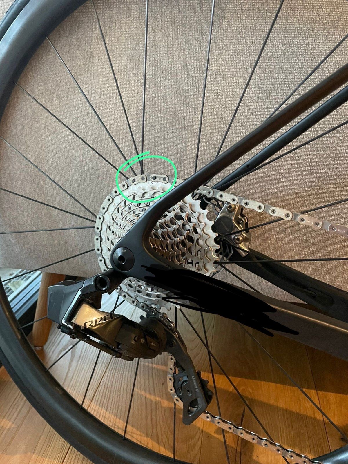

Habe meine SRAM Red 12-fach Kette leider um ein Glied zu viel gekürzt.
Nun habe ich 2 kettenschlösser hintereinander montiert. Meint ihr das geht und ist problemlos oder sollte ich besser eine neue Kette organisieren?
Alles abseits von Single-Link-Ketten kann man nicht um ein Glied zu viel kürzen sondern immer nur Doppelglieder. Mehrere Kettenschlösser sind völlig ok. Wird bei Liegerädern mit Heckantrieb häufig gemacht wo 2-3 Ketten aneinander gehängt werden.
