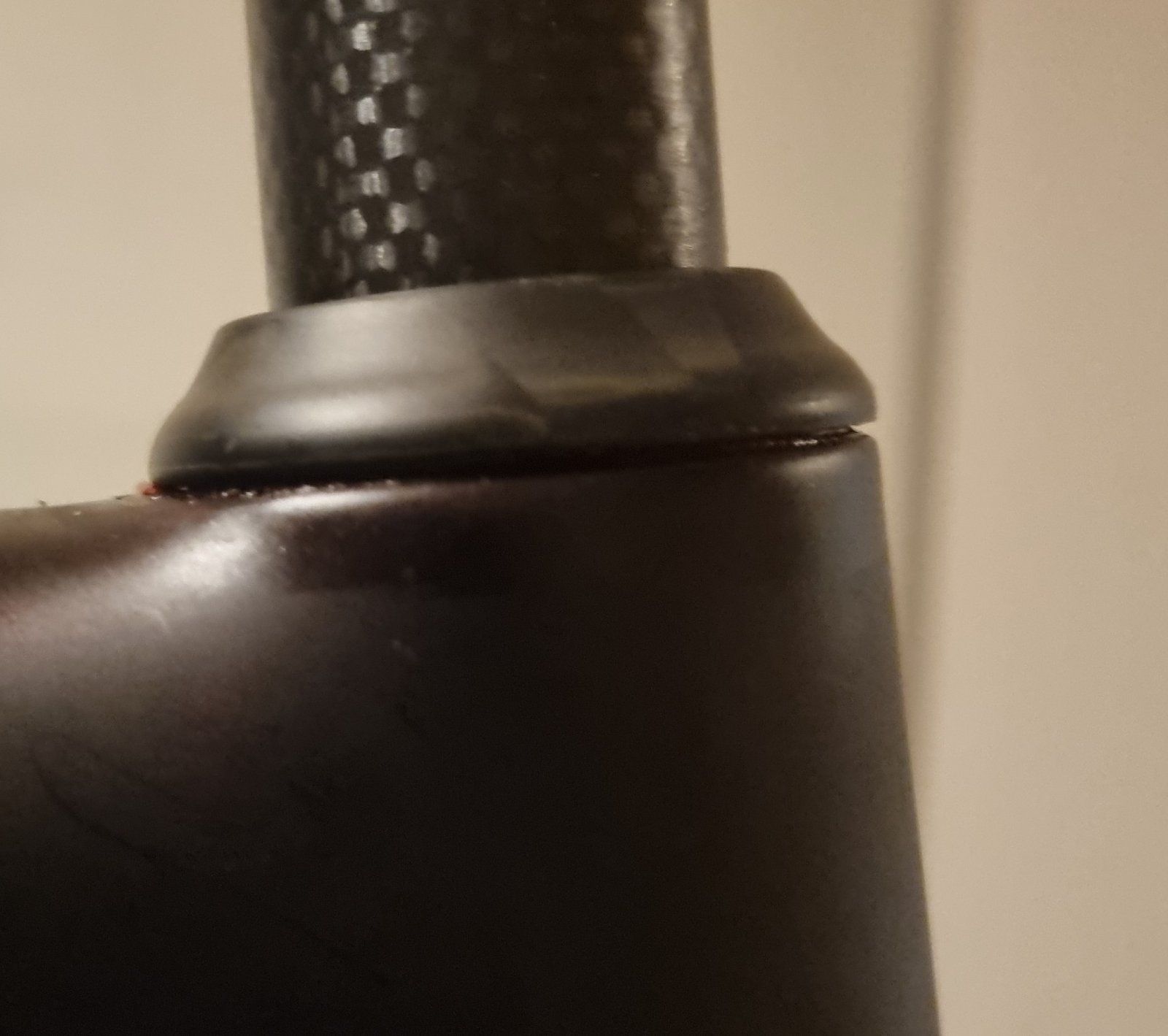

Ist so eine Lücke zwischen "Headset Cover" und Rahmen normal / akzeptabel?
Ich meine vor dem Tausch des Lagers war da noch keine so grosse Lücke. Die Höhe der Lücke fehlt jetzt quasi natürlich oben, der Vorbau ist nun ganz leicht höher als der Expander Plug. Problem?
Kann ich da noch was besser machen? Das Lager kann ja eigentlich nicht zu wenig drin sein. Der Compression Ring genauso, da kann man ja nichts mehr reindrücken.
Du hast zwei Möglichkeiten:
  • erstmal vollständig zusammenbauen und Steuersatz einstellen. Da ist noch was drin
  • neues und altes Lager vergleichen, zB Höhe.
Das soll doch so sein. Wie willst du sonst das Spiel einstellen, wenn die Aheadkappe schon auf dem Expander aufliegt.
#45 – "a single 5mm spacer must always – always – be stacked above." 😬
Das erzähle mal den Erfindern von den einteiligen Aerocockpits.
Dann passt das gar nicht so schlecht, denn mein einteiliges Aerocockpit ist fast 5mm höher als der Expander.

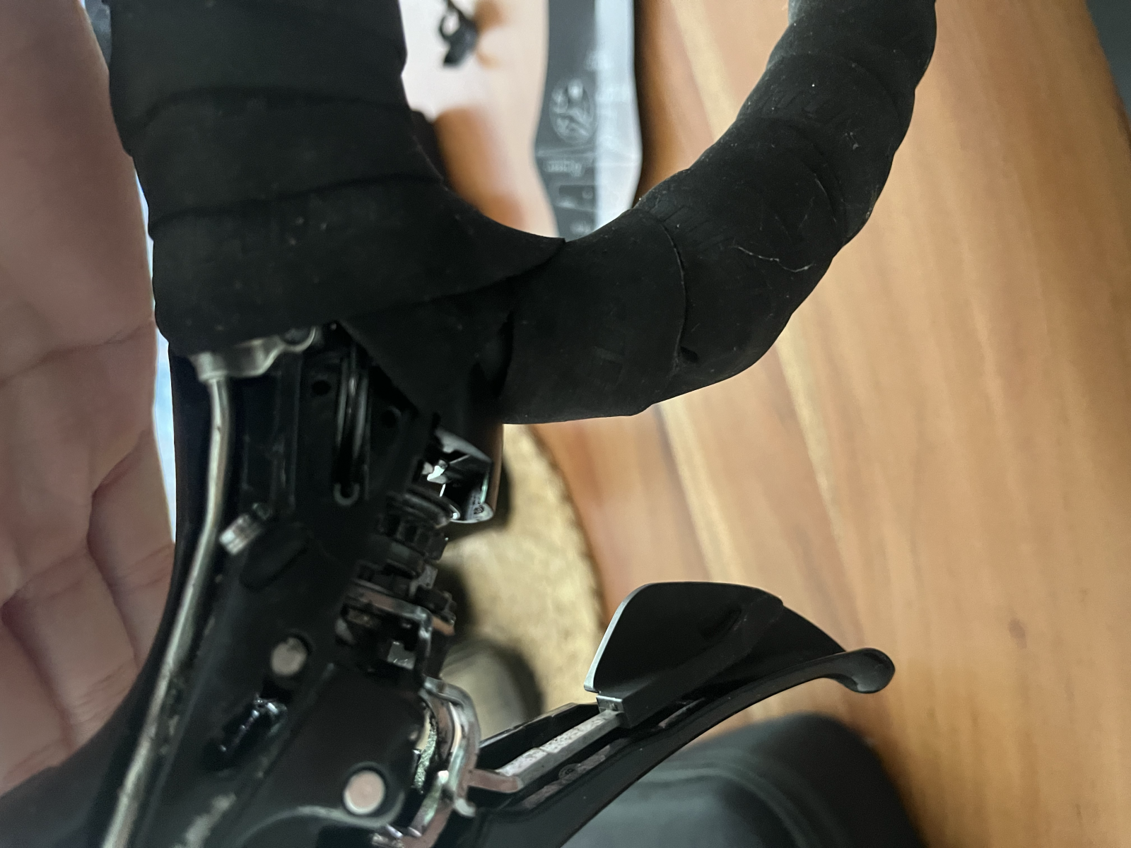

Bei meiner Shimano ST-RS685 ist ein Stück Plastikabdeckung abgebrochen (siehe Foto). Weiß leider nicht wieso. Glaube aber, dass das nicht dramatisch ist (oder?)
Leider hab ich in dem Zuge das Griffgummi mit einer Schere entfernt, da es eh schon sehr alt und abgenutzt vom Vorbesitzer war.
Nun suche ich Ersatz - es gibt leider keine mehr zu bestellen. Nirgendwo. Gibt es eventuell ähnliche, die auch passen? Bin über jede Hilfe dankbar.

https://www.google.com/search?q=Griffgummi+6800 Ich seh da einige 😉

Hier sind die noch Lieferbar
https://www.sjscycles.co.uk/brake-levers/shimano-strs685-bracket-covers-y07x98080/?geoc=DE

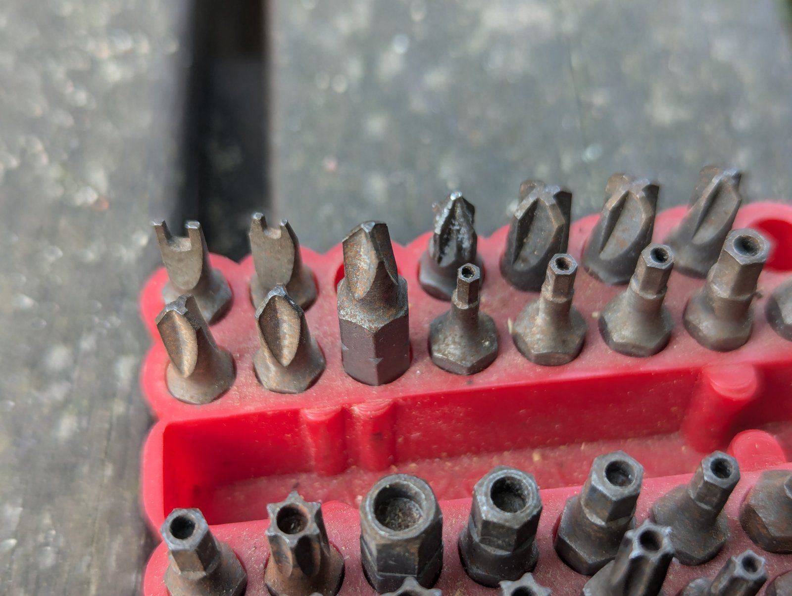

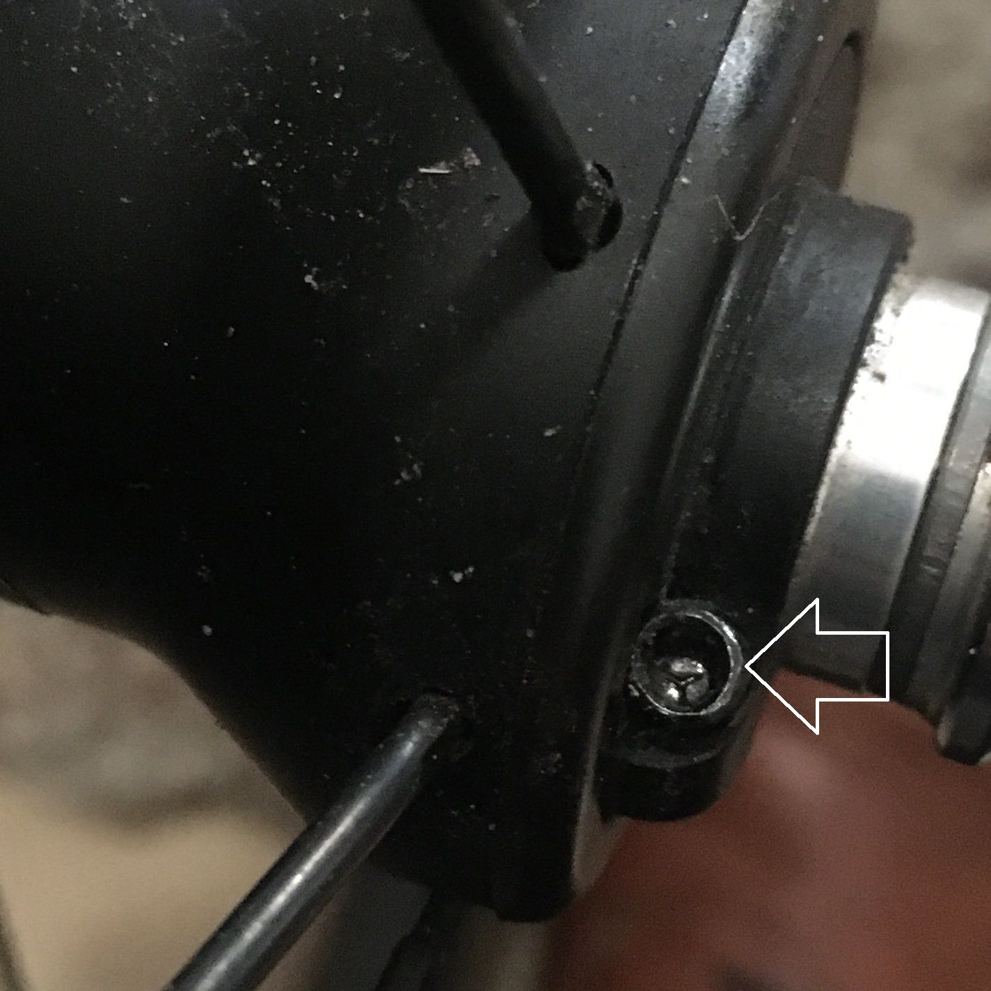

ich habe an einem Campa Zonda Hinterrad (Felgenbremse) ein ganz leichtes Lagerspiel. Das Laufrad ist von 2023. Ich wollte, wie gewohnt den "Einstellring" auf der linken Seite nachdrehen. Früher lies dieser sich immer mit einem kleinen Inbus öffnen. Scheinbar hat Campa von Inbus auf "Dreischlitz" umgestellt und ich brauche einen speziellen Schraubenzieher. Hab ich vorher noch nie gesehen. Wenn man in das angehängte Bild reinzoomt, sieht man, was ich meine. Der Pfeil zeigt auf die Stelle.
Also: Im Baumarkt etc. einen passenden "Dreischlitz-Schraubenzieher" finden und dann, wie gewohnt den Einstellring über die Schraube öffnen, etwas nachdrehen und wieder über die Schraube festziehen.
Richtig so?
