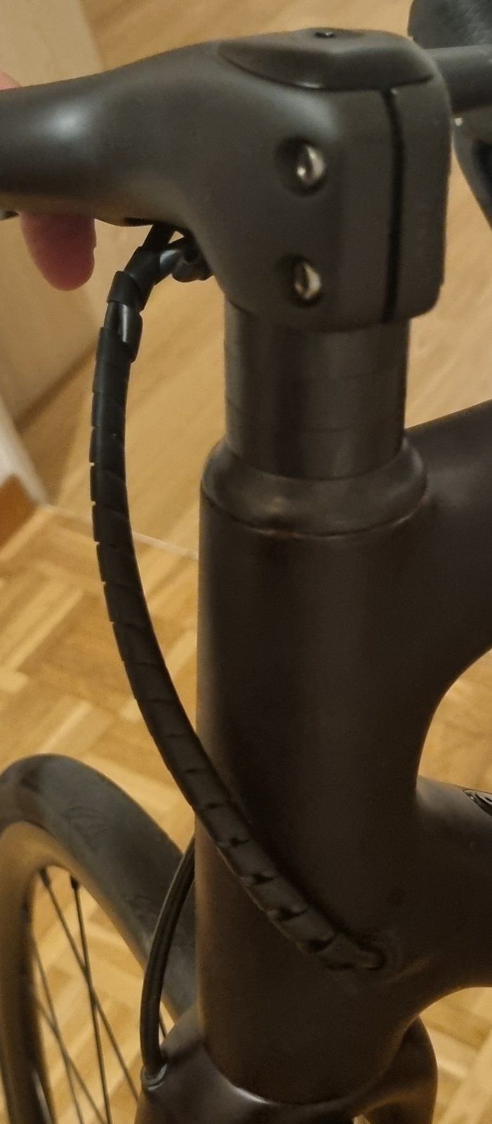

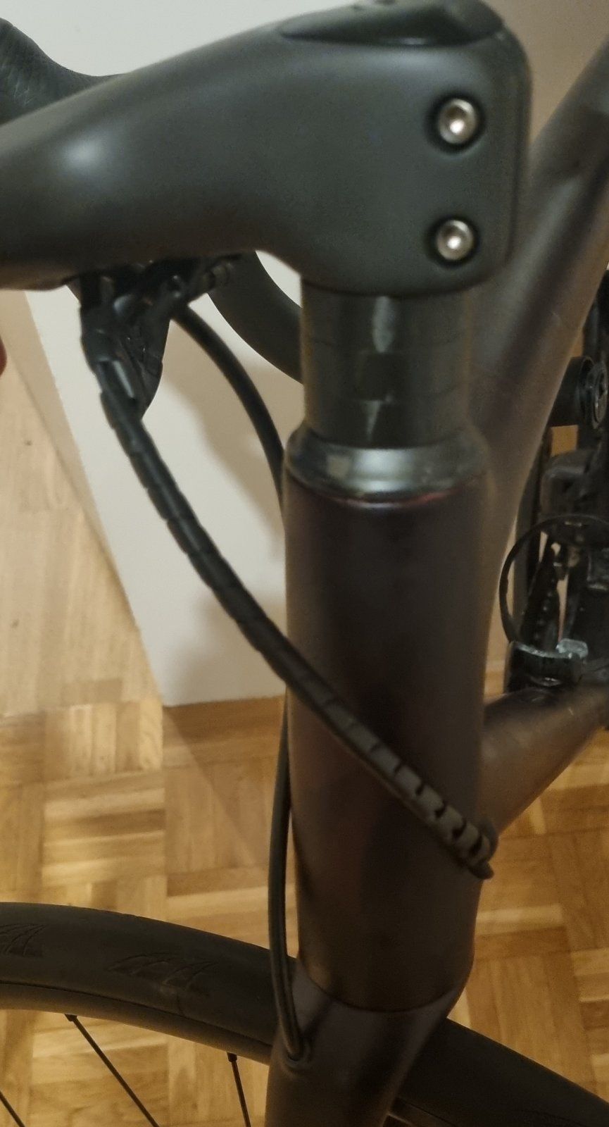

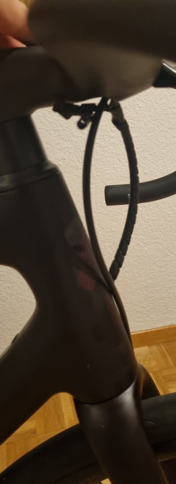

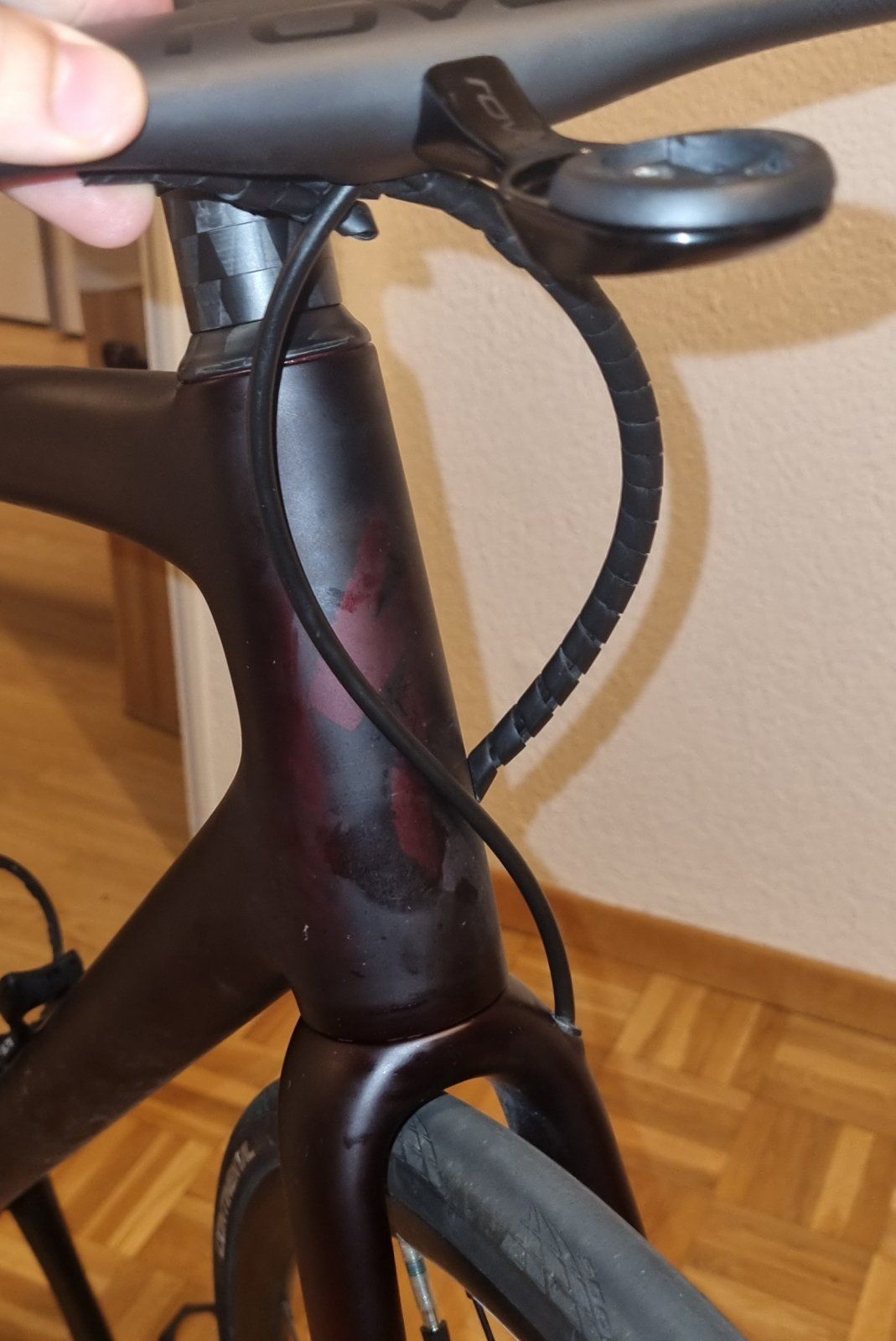

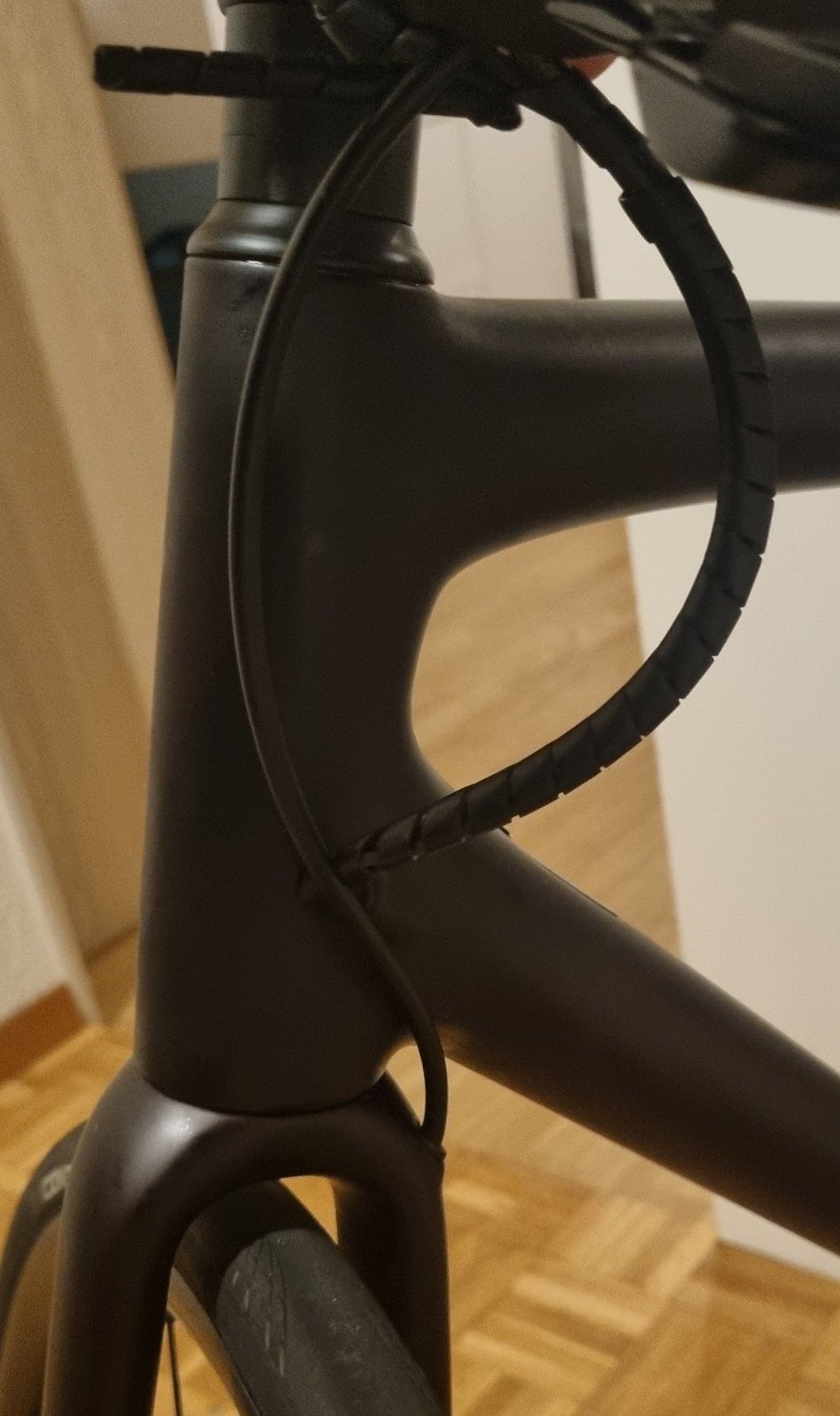

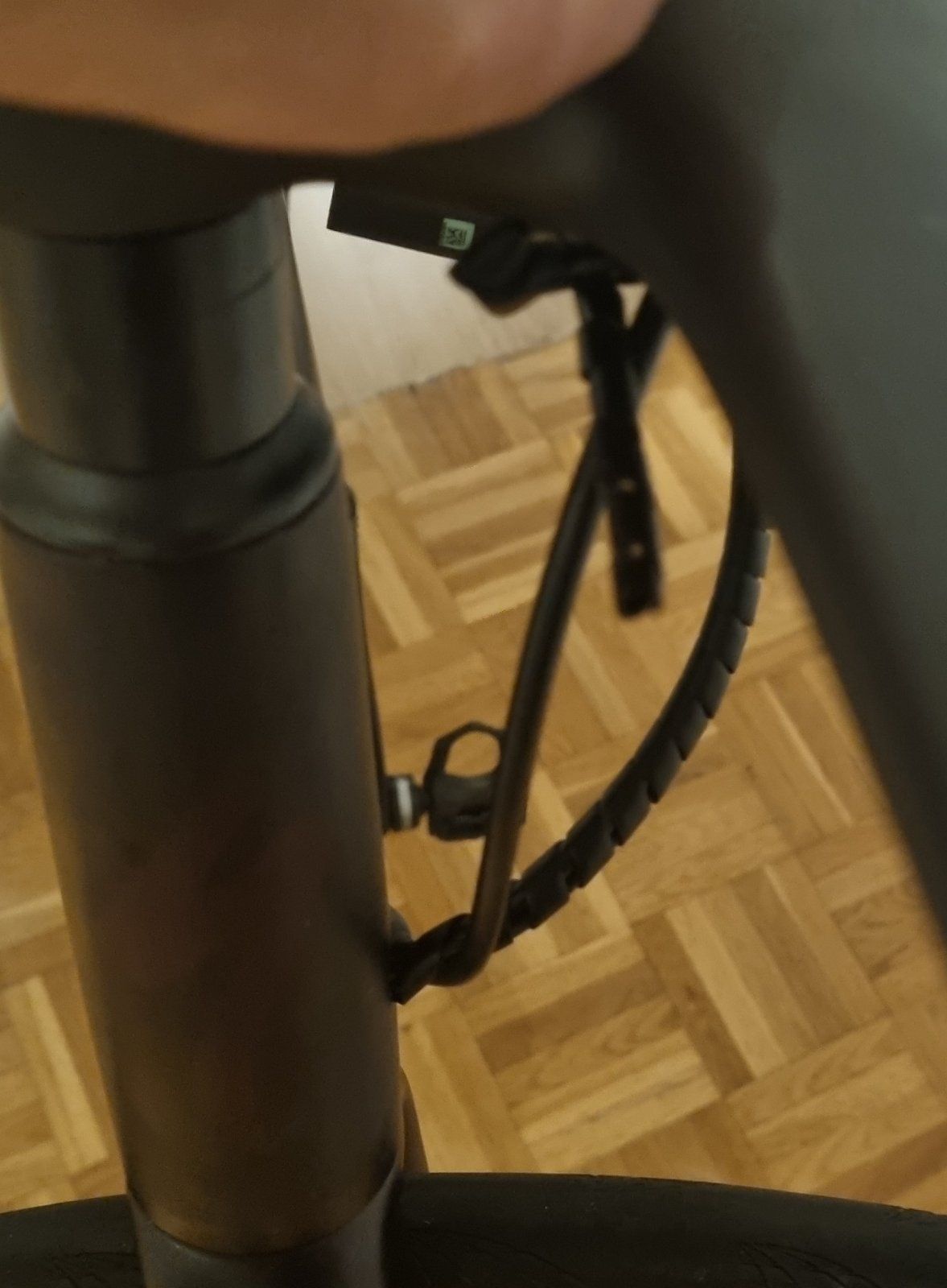

So, hoffe es ist meine letzte Frage zum Umbau meines Lenkers / der Reparatur des Steuersatzes.
Sind diese Bremsleitungen nun zu kurz? Würde selber sagen es ist sehr knapp.
Geradeaus (Bild 1+2) kommt die offene Leitung am Rahmen an. Bin aber nicht sicher ob das mit einer längeren Leitung besser ist, da halt der Eingang am Lenker sehr nahe am Steuerrohr ist.
Voll nach Links gelenkt (Bild 3+4) bleibt die offene Leitung an der eingefassten Leitung etwas hängen. Zug gibt es dabei aber noch keinen würde ich meinen.
Voll nach Rechts gelenkt, ist die eingefasste Leitung schon am eher Anschlag bezüglich Länge und verläuft dann am Rahmen entlang.
Leider ist nach dem notwendigen Kürzen und dem nicht-funktionieren des teuren Shimano Tools (schnitt schräg ab) nicht mehr übrig geblieben. Wenn das nicht reicht muss ich eine Leitung komplett ersetzen.
Vielen Dank!
lässt sich der Lenker in beide Richtungen voll Einschlagen? Wenn ja passt die Länge schaut hat Scheixxe aus. Wenn nein weist ja was zu tun ist. Oder du lässt es so weil du dir sagst ich schlag beim Fahren ehe nie so weit ein.
Vielen Dank!
Ja, das geht bis der Lenker am Rahmen ankommt.
Nach links geht es ab 90 Grad Lenkung etwas schwerfällig, weil die eine Leitung an der anderen "festhängt". Ein- und Ausgang sind einfach etwas doof platziert, vermutlich wäre es aber mit einer längeren Leitung schon besser.
Nach rechts sind erst so die letzten cm mit leichtem Widerstand.
Es wäre sicher "besser" die Leitungen zu ersetzen. Aber gerade die hinten ist natürlich mühsam durch den Rahmen durch. Vorne muss ich mich noch entscheiden... Gefährlich ist es ja nicht, Zug ist eigentlich keiner drauf.
