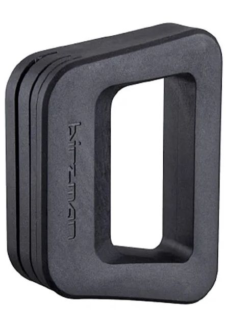

Von Birzman z.B gibts Gegenhalter mit verschiedenen Breiteneinstellungen.
Erst mal den probieren… Erfahrung im Zentrieren hast du?

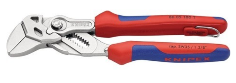

Was sich zum gegenhalten von Messerspeichen sehr gut eignet ist sowas:
Knipex Zangenschlüssel. Für diesen Zweck in eher kleiner Größe verwenden.

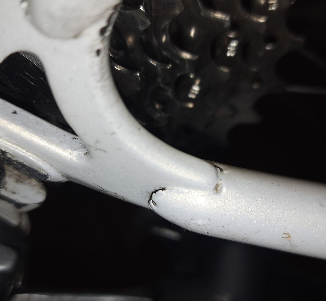

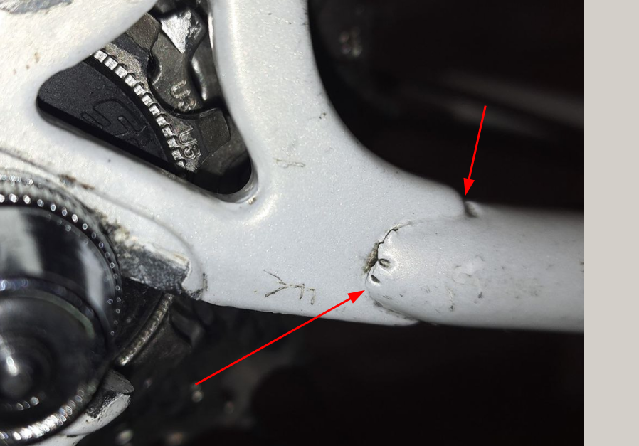

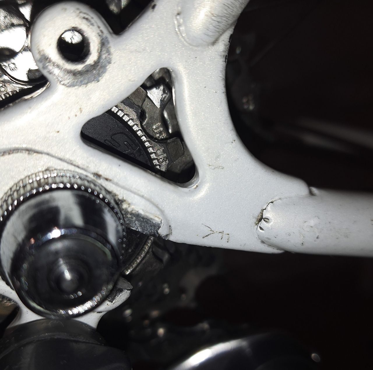

Sieht die angehängte Nahtstelle an meinem Stahlrahmen problematisch für euch aus? Mir ist das schon früher aufgefallen. Jetzt, nachdem ich ein Foto gemacht habe, sieht die Stelle etwas krasser (für mich) aus, als sie ohne die Vergrößerung durch das Foto scheint.

Sieht für mich angerissen aus. Diese Stelle zwischen rechter Kettenstrebe und Ausfalllende ist meiner Erfahrung nach eine der besonders anfälligen Stellen an gelöteten Stahlrahmen. Ich würde das mal beobachten und rechtzeitig einschreiten wenn sich der Riss erweitert.
Hey, vielen Dank für das Feedback. Die Stelle ist eigentlich schon immer dagewesen (in meiner Zeit, d.h. ca. 2 Jahre) und hat sich bisher jedenfalls nicht verändert. Angenommen, die Stelle ändert sich nicht: Ist es verantwortbar, damit weiterzufahren, ohne dass das Risiko zu groß ist, dass es den Rahmen irgendwann während des Fahrens zerreißt? Jedenfalls behalte ich das (sowieso) mal im Auge 🙋‍♂️
