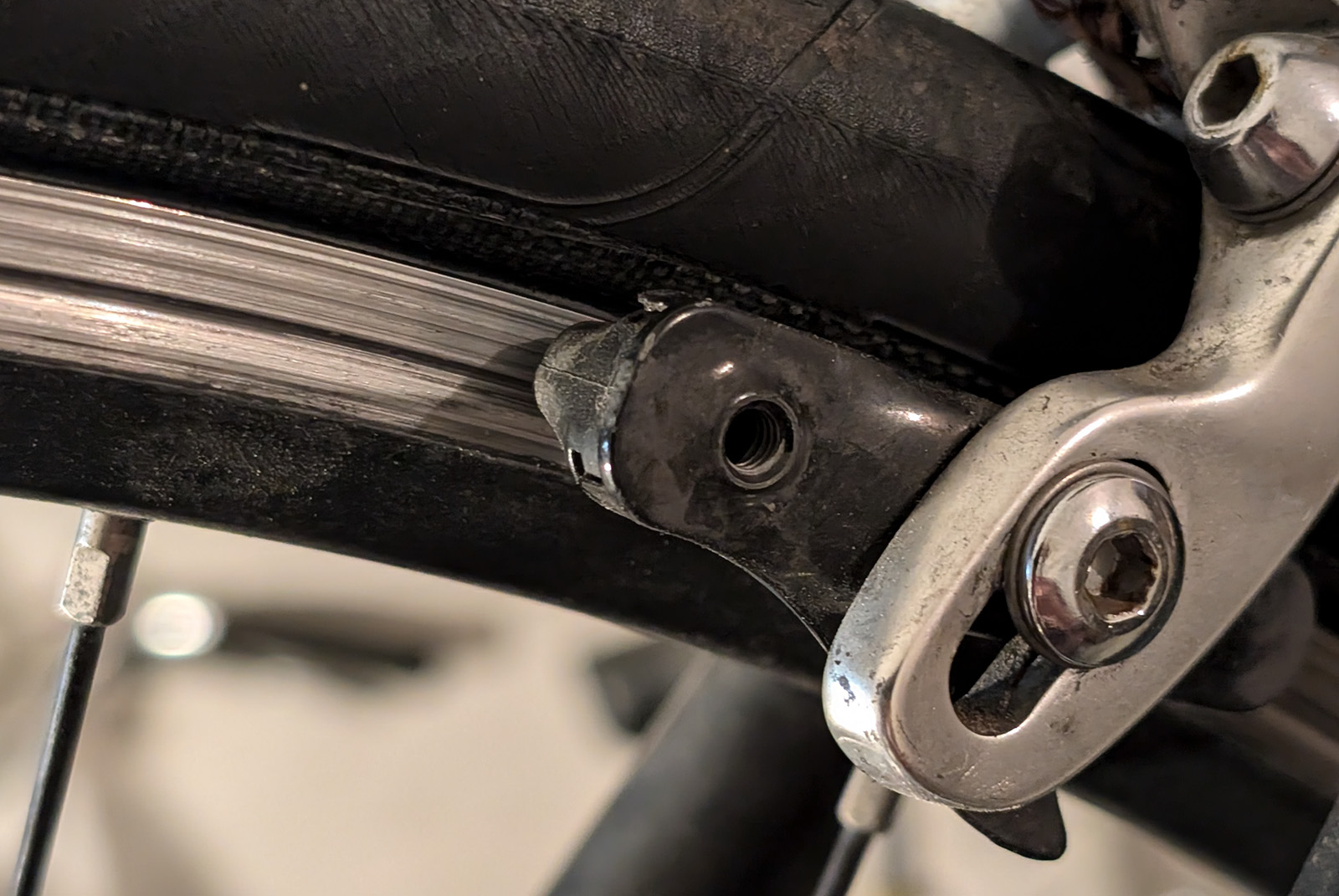

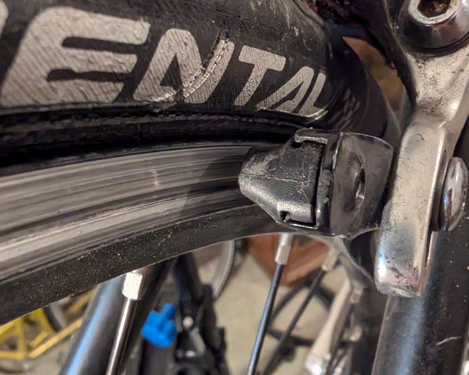

Ich habe vor zwei Wochen zwei neue GP5000 28mm installiert und nun festgestellt, dass die Seitenwand an der Naht auseinanderreißt. Meint ihr, dass das ein (reklamierbarer) Materialfehler ist oder entsteht sowas nur durch äußere/innere Einwirkung? Ich habe den Reifen einmal auf 7 Bar aufgepumpt und gefahren wurde er mit 4,5 Bar für insgesamt ca. 120km, bis es vor der nächsten Ausfahrt aufgefallen ist.
Sieht für mich aus wie ein zu hoch eingestellter Bremsbelag der die Reifenflanke aufgeschlitzt hat.

Also ich habe mir das jetzt angesehen. Der rechte Belag sitzt nach meiner Einschätzung schon relativ weit oben, aber hat beim Ziehen der Bremse trotzdem keinen Kontakt zum Reifen. Und viel weiter unten sollte er auch nicht sitzen, oder?
Hier auf den Bildern ist jetzt schon wieder der alte 23er Mantel montiert, aber der 28er wird ja auch erst nach außen hin dicker.
Vom Händler (bike-components) habe ich noch keine Rückmeldung. Im Zweifel betrachte ich es als Lehrgeld.
Sieht im Stillstand erstmal unverdächtig aus. Wenn die Bremse nicht ganz mittig sitzt, dann kommt der Bremsschuh, der weiter von der Felge weg ist, mit dem Gummi höher.

so sieht es bei Shimano aus bzgl. Abstand der Bremsgummis zur Oberkante der Felge
