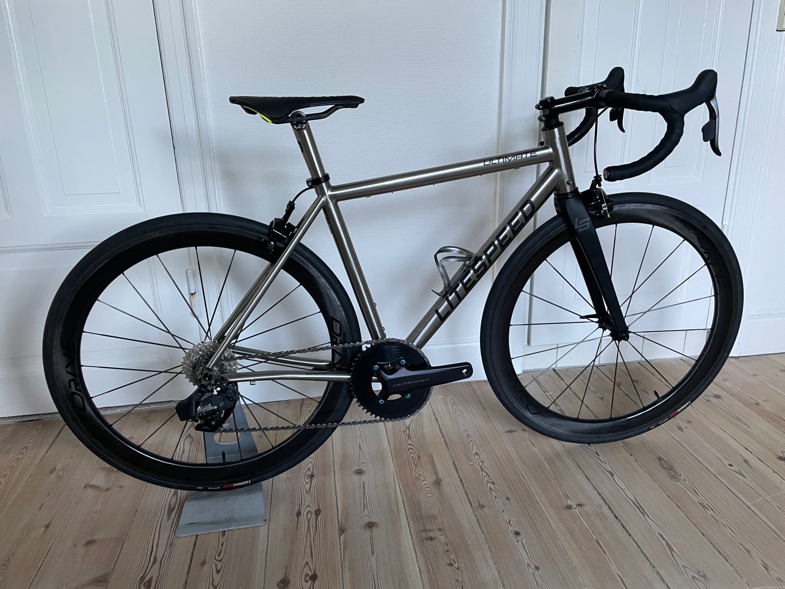

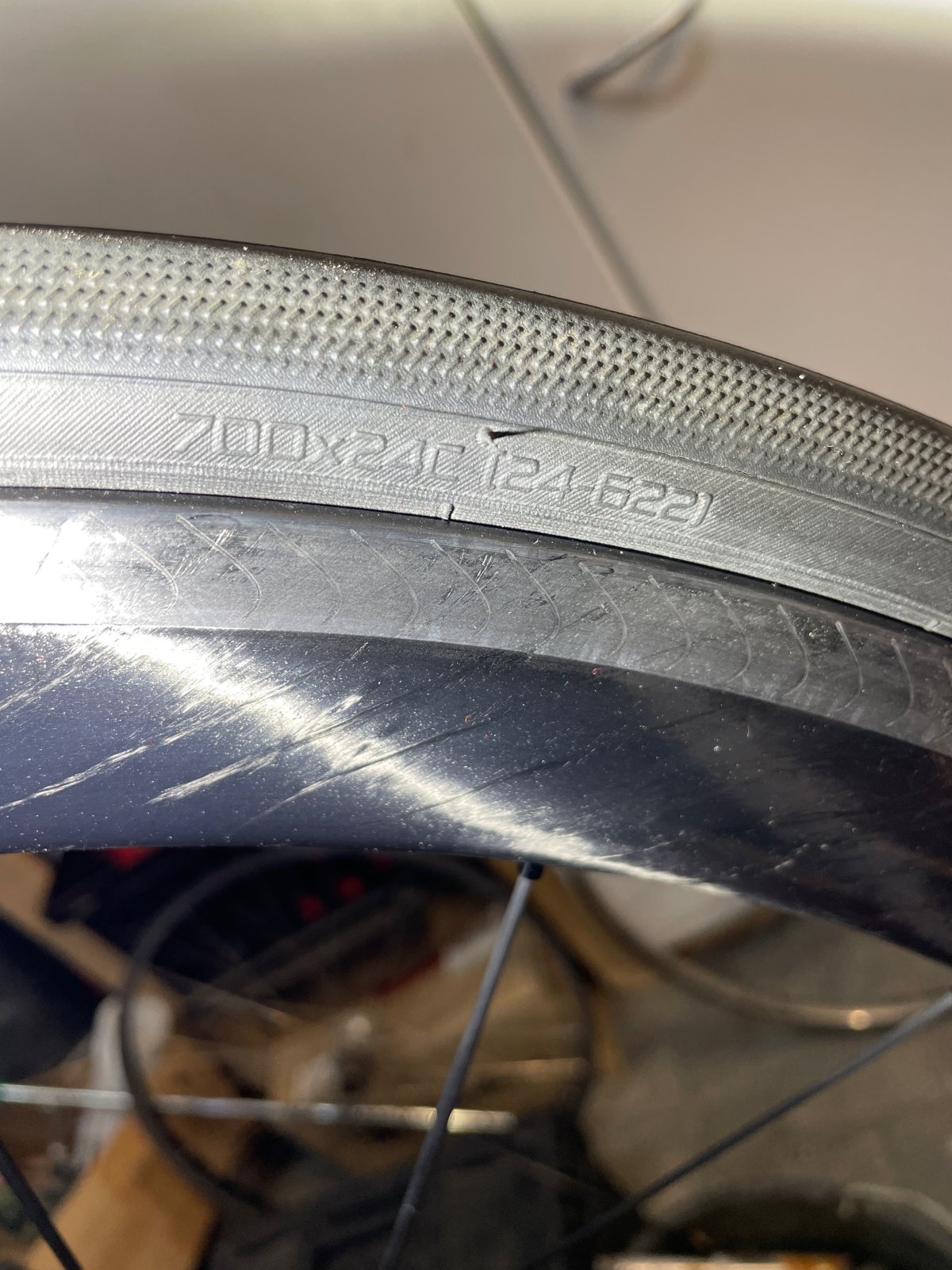

Moin,
es geht um die Reifenfreiheit/sinnvolle Reifenbreite bei einem gebraucht gekauften Rennrad. Lt. Vorbesitzer geht wegen der Felgenbremse nicht wirklich viel mehr, kommt mir seltsam vor.
Felgen: Elitewheels Drive 50V, also 19mm Innen, 28mm außen
Bereifung derzeit: 24-622
Der Rahmen/Gabel gibt noch was her.
Da ist doch die Felge außen schon breiter als der Reifen? 🤔
Ich hätte gerne ein paar andere Reifen mit Tan-Wall und ich dachte an 28-622.
Was denkt Ihr?
Danke,
Björn

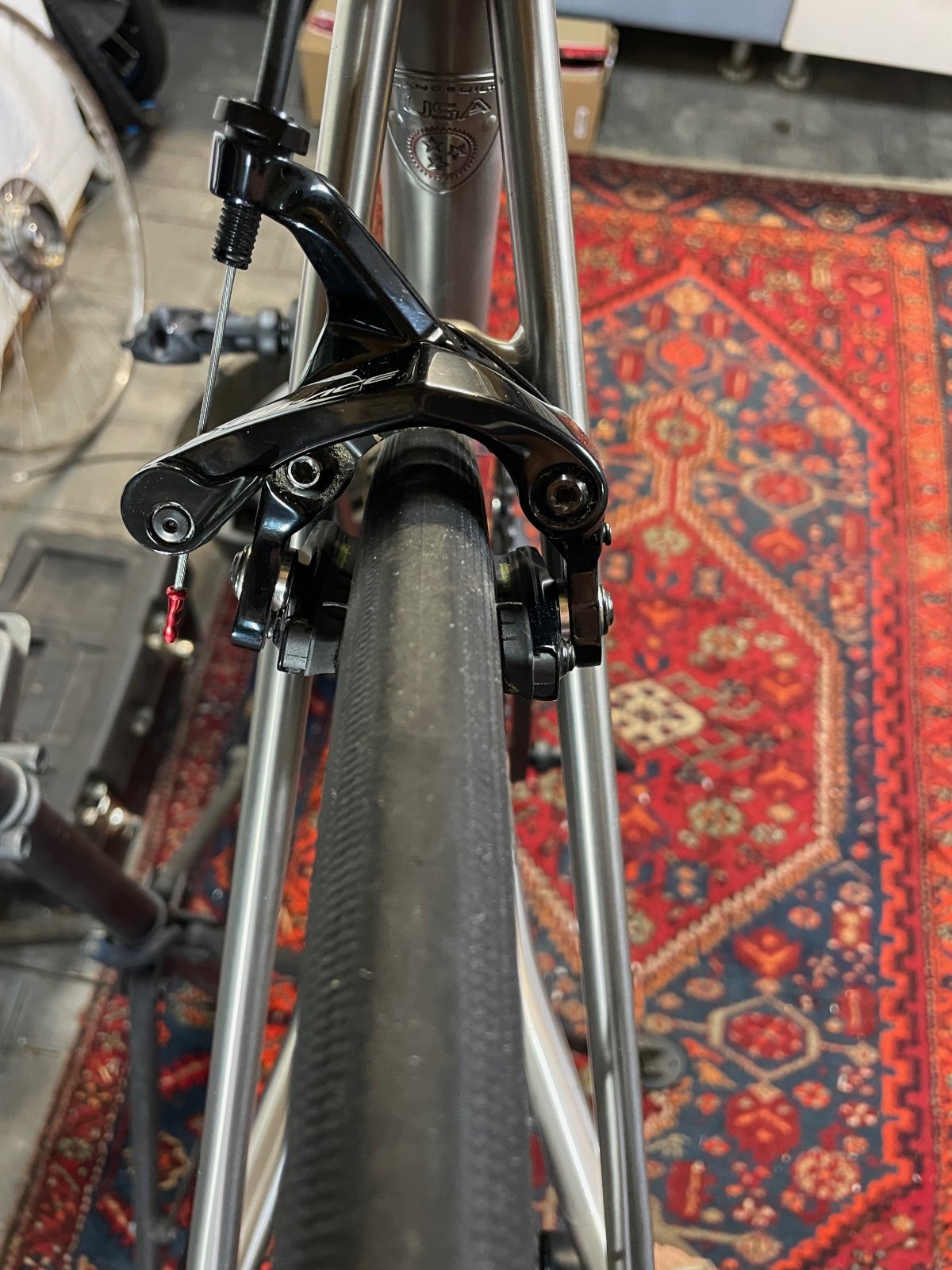

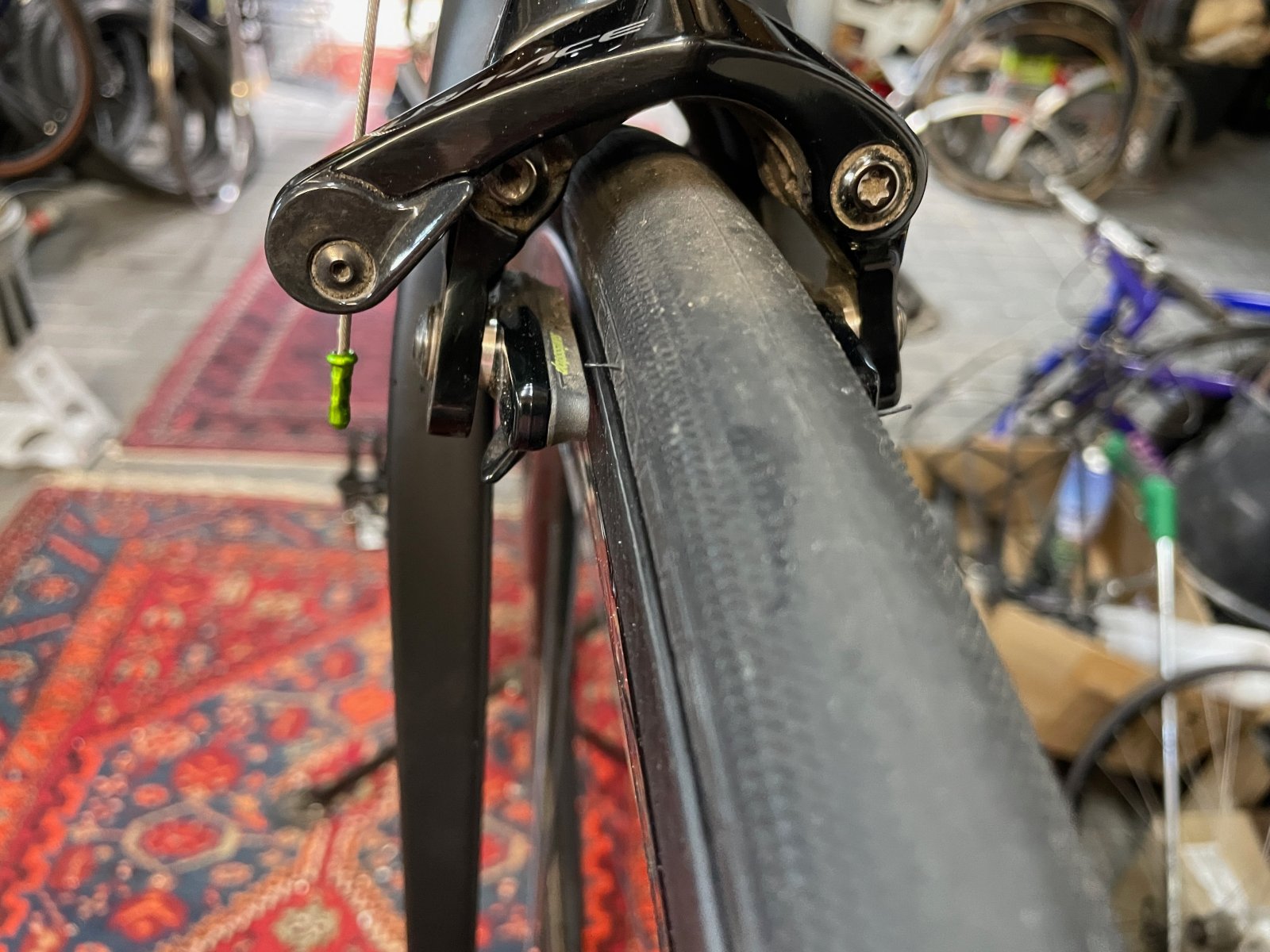

Bei mir scheiterte der Umstieg von 25mm auf 28mm nicht wegen der Breite der Reifen, sondern wegen der Höhe. Da war dann der Abstand zum Bremsensteg sehr klein. Auch war der Einbau das Laufrades mit 28mm Reifen fast nicht möglich, weil er dabei am Sattelrohr angestoßen ist.

Es gibt doch einige Reifen in 26mm Ausführung, schau mal nach ob darunter welche mit Tanwall.
Edit: zum Bleistift Pirelli PZero Race, die ich in all Black fahre.
https://r2-bike.com/PIRELLI-Reifen-P-Zero-Race-Classic-28-700-x-26C-schwarz-braun
Ich schaue mal in meiner Gegend nach einem paar abgefahrenen Reifen und probiere die Größen einfach mal aus. Gerade den Bestand in der Garage durchforstet, da sind nur 25-622er.
Wenn die 25er schon etwas älter sind (z.B. Conti GP 4000), gehen sie real sicher Richtung 28. Meine GP 5000 sind auf 19C-Felgen 26,5 mm breit.
Durch die Bremse gehen 28er Reifen problemlos, der Abstand zum Sitzrohr und evtl. zur Umwerferschelle ist da eher ein limitierender Faktor.

Danke. Umwerfer gibt es nicht und der Abstand zum Sitzrohr macht mir auch wenig Sorgen. Die 25er sind wirklich schon etwas älter, aber irgendwelche Schwalbe .... (vergessen). Ich probiere mal.
