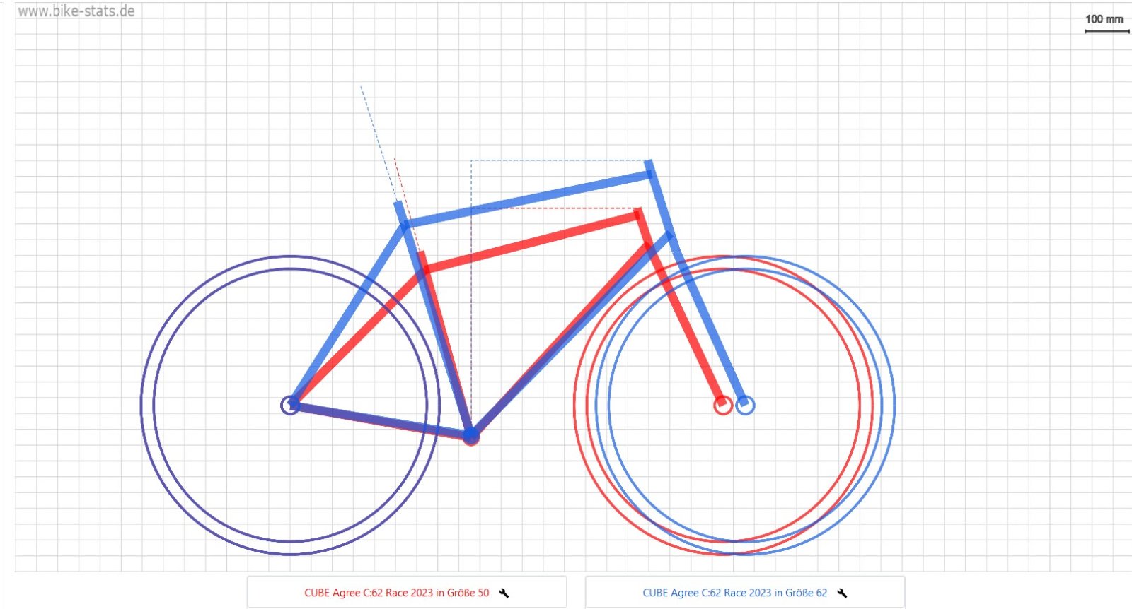

Weis zufällig jemand ob verschiedene RH gleiche Kettenlängen haben?
Als Beispiel das Cube Agree in RH 52 und 58 am Hinterbau sollte ich eigentlich nichts ändern da die Reifengröße ja bei beiden gleich ist oder?
Ich bin mir nicht ganz sicher...
Aber die haben doch auch verschiedene Radstände.
Reifengröße hat doch nichts mit der Kettenlänge zu tun....
Klar Bauartbedingt kann diese durch die Reifengröße ja nicht kleiner werden, größer ginge theoretisch.
Sehr gut danke, dann sollte nur noch die Übersetzung gleich sein damit die kettenlänge passt.
