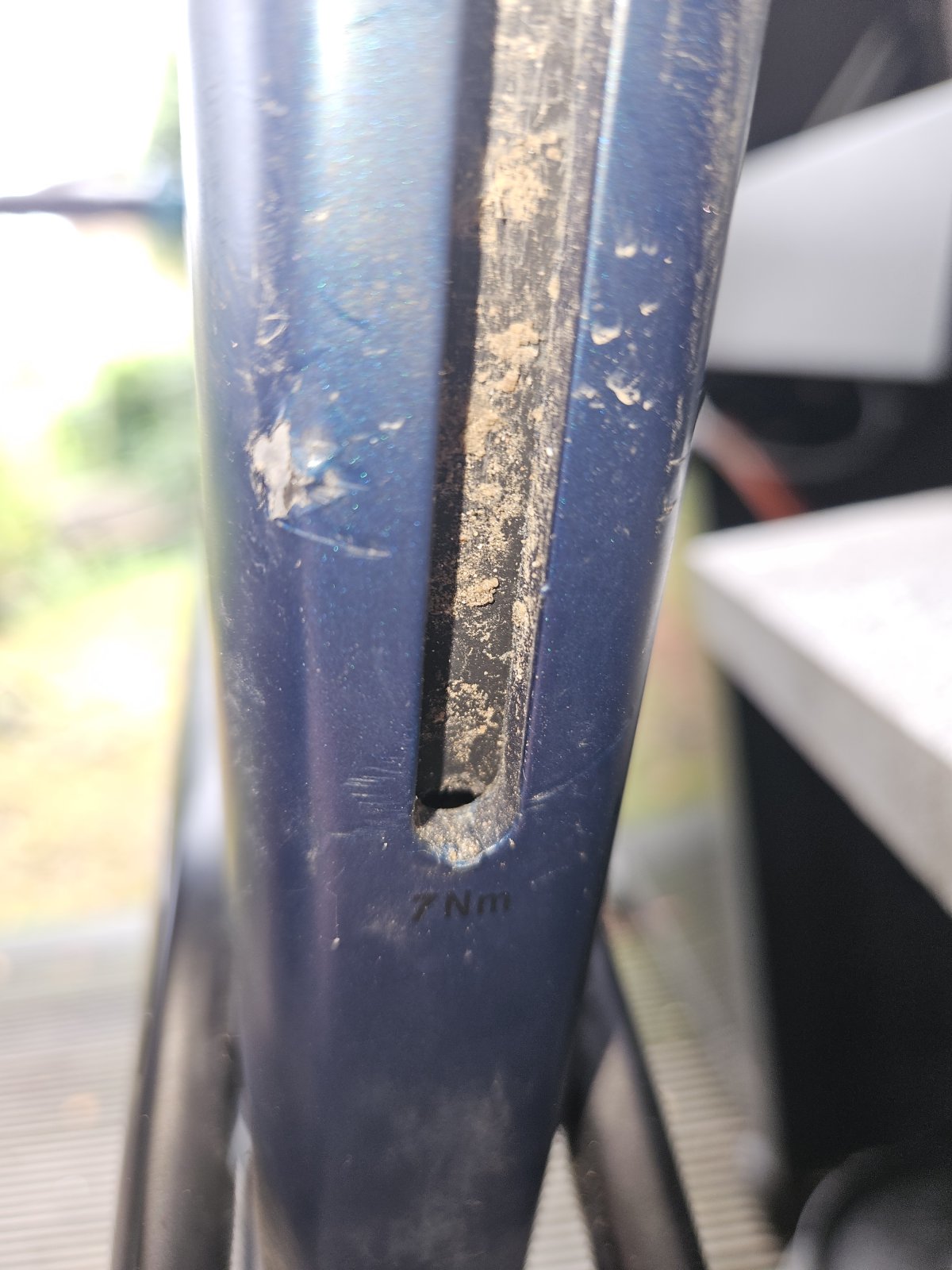

Moin,
ich hab ein kleines Problem mit meinem Trek Domane (Sattelstütze) was meint ihr?
Trek empfiehlt mir den örtlichen Händler, der hat aber fast keine Termine.
Gruß aus Bochum,
Chappi

Es geht um die Verstellschraube, die Öffnung seht ihr noch ein wenig unten am Langloch, ist halt reingerutscht.
Und ja, ich putze am Sonntag mal;)
