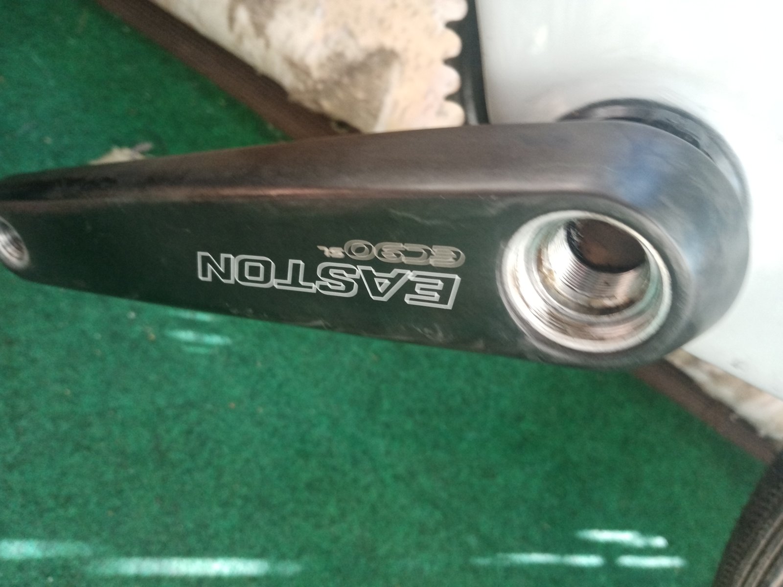

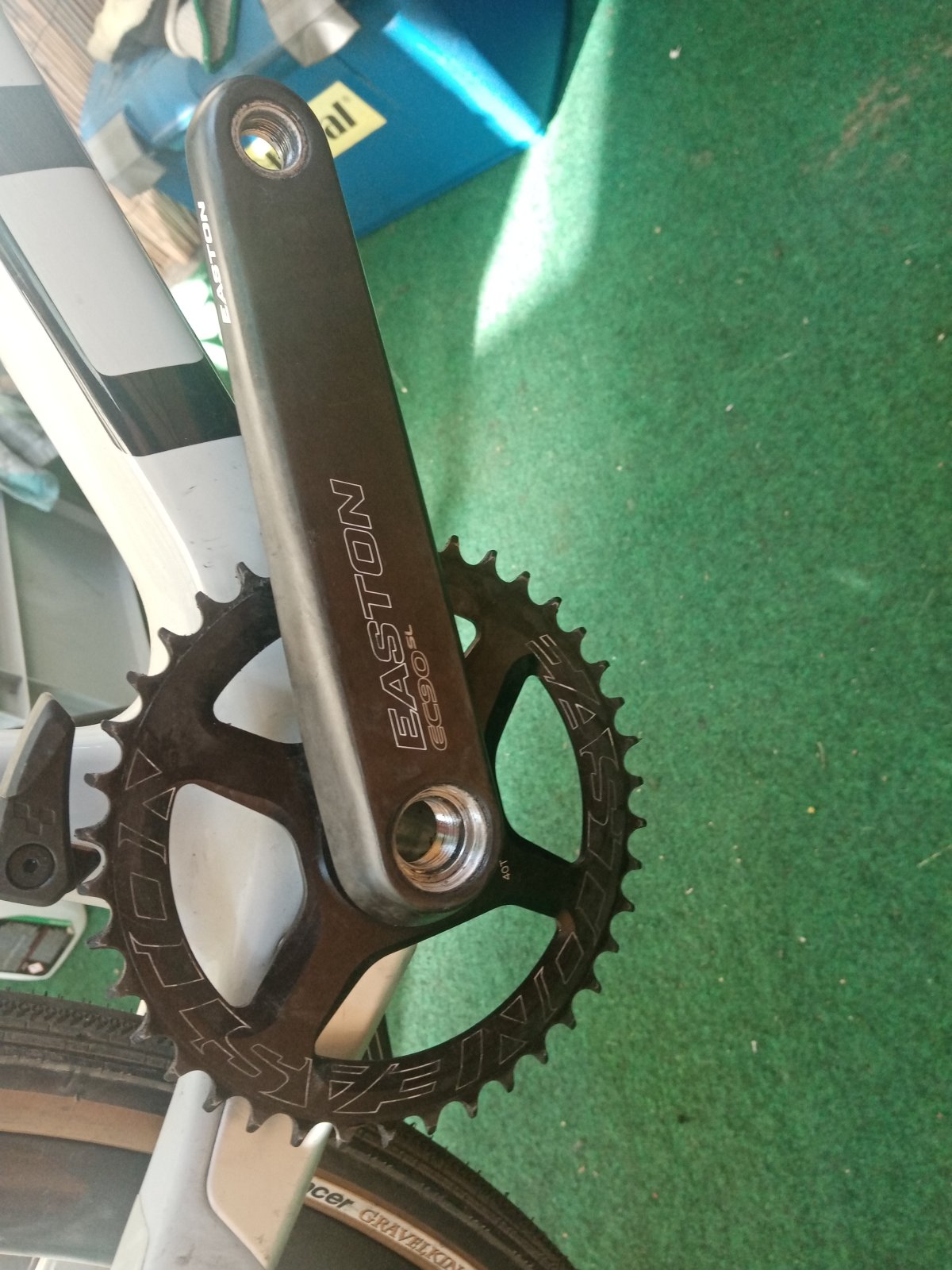

Hallo, kann mir jemand sagen wie ich meine Easton EC90 SL Kurbel von dem Innenlager bekomme? Habe alle möglichen Schrauben gelöst. Diese sitzt aber fest auf der Tretlagerwelle. Wie kann ich hier vorgehen? Habe zur Demontage bisher keine Infos finden können. So sieht es jetzt aus:
Hallo, kann mir jemand sagen wie ich meine Easton EC90 SL Kurbel von dem Innenlager bekomme? Habe alle möglichen Schrauben gelöst. Diese sitzt aber fest auf der Tretlagerwelle. Wie kann ich hier vorgehen? Habe zur Demontage bisher keine Infos finden können. So sieht es jetzt aus: Anhang anzeigen 1490627Anhang anzeigen 1490628
Einen Kurbelabzieher verwenden. Gibt es im Fachhandel, teilweise im Baumarkt, oder eben bei Ama**n.
Zeig mal alles was du weggeschraubt hast. Nicht das da eine Abziehvorrichtung dabei ist.
So wie hier am Beispiel einer GXP Kurbel
