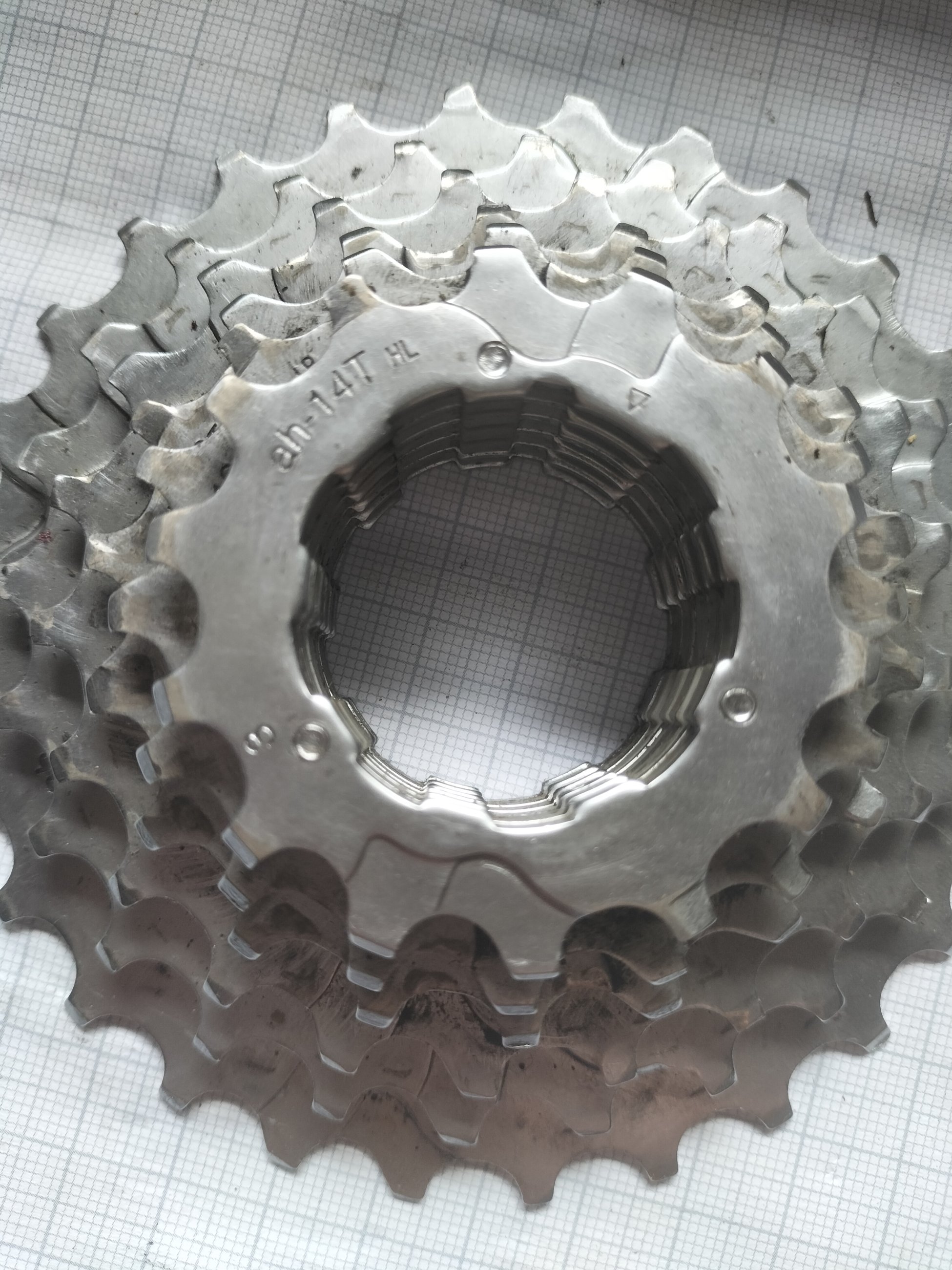

Ist das ein 6fach, oder fehlt der 7 oder8te? Und ist der gesucht? Ich brauche das 30siger. Sonst wird er getrennt🤔
Ich denke da fehlt was!
Wo sollte sonst der Verschlussring greifen.
Dürfte eine achtfach Kassette sein.
Eine 7-fach 13-30ger HG 70 „könnte“ das sein. Fehlt imho nur das 13er Ritzel und der Verschlussring.
Hat fast jeder der seit der 7-fach Ära fährt sicher noch welche zuhause.
Musst nur beim rausnehmen auf die Markierung achten, das die HG Vertiefungen richtig ineinander greifen.
Edit: Hinweis.
ah war 8-fach 11-28 Shimano-Kassette. Die beiden letzten haben einen "eingebauten" Zwischenring und entsprechend nicht mit verschraubt. Logischerweise heissen sie ah11 und ah12.
Andere Abstufungen etwa 11-30 brauchte andere Schaltweichen, waren (glaube ich) "an".
Bei Rose konnte man für rund 2,50DM jedes einzelne Ritzel kaufen. Was für goldene Zeiten.....
