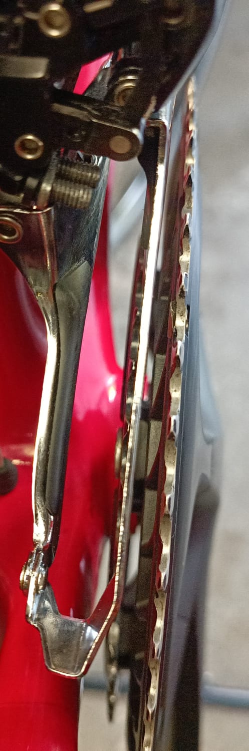

Hier tut sich das Problem auf:
Wenn ich das äussere Leitblech via L-Schraube so ausrichte, dass das vordere Ende genau über dem großen KB steht, dann ragt das hinere Ende bereits ÜBER das große KB hinaus und nicht wie gewollt noch licht nach innen. Auch habe idhc die L-Schraube bereits recht deutlich angezogen, bis über ahut das vordere Ende genau über den größeren KB steht.
Das Problem ist aber auch insofern''absehbar'' als das das das äusser Leitblech bereits bei Schritt 1 genau parallel zu den KBs steht ,. nur halt über dem kleinen KB, nicht über dem Großen.
Sprich Schritt 4, das hintere Ende via Stützschrauber parallel über das große KB stellen ist schon nicht mehr möglich.
Hier nochmal die Fotos des Zustands nach Schritt 2:
Nochmal: Vorderes Ende der Kettenführung steht über dem großen KB, hinteres Ende ragt bereits über das große KB hinus.
L-Schraube ist schion recht stark angezogen.
Ich hoffe jetzt ist verständlich, wo / wieso ich nicht weiter komme...
Woran liegt es ?
Wenn sich der Umwerfer nicht parallel zum Umwerfer ausrichten lässt, dann liegt das an dem Umwerfersockel. Manchmal lässt sich der Umwerfer daran nicht so befestigen, dass das Leitblech leicht nach innen zeigt und man dann mit der Stützschraube den Umwerfer exakt ausrichten kann.
L Schraube rausdrehen, "linksrum" dann wandert der Umwerfer nach innen. Die ist doch viel zu weit drin.
L und H haben nichts mit dem Winkel/Parallelität zum Kettenblatt zu tun.
H, L und Stützschraube komplett lösen, dann Umwerfer am Sockel so klemmen, dass das hintere Ende des UW leicht nach innen schaut und dann mit der Grundeinstellung beginnen.
Man soll ja deswegen den Umwerfer so montieren, dass der Käfig leicht schräg steht. Dafür hat die Befestigungsschraube am Sockel absichtlich Spiel. Sprich der Umwerferkäfig wird erst durch die Stützschraube gerade/parallel hingedrückt.
"das vordere Ende parallel" ist zugegeben eine unglückliche Formulierung. Es fluchtet.
Und ich bin der gleichen Meinung wie Uli73, du hast den Käfig eh schon zu weit außen.
Mhm, also ich drücke mich scheinbar wirklich unverständlich aus, ich probiere es einfach nochmal.. :-D
Das Foto mit der L Schraube dokumentiert Schritt 2 der Anleitung, dass die Schraube eigentlich schon viel zu weit drinn ist hab ich ja auch selber gesagt.
Natürlich habe ich L H und Stütz komplett draußen, wenn ich den Umwerfer an den Sockel anbringen ( Schritt 1 der Anleitung ).
Das Problem ist nach wie vor :
Man muss die Klemmschraube ja zumindest so fest anziehen, dass der Umwerfer nicht auf dier KBs fällt.
Ist dies gegeben bei richtiger Höhe des Umwerfers, dann steht äußere Aussenblech bereits komplett über dem kleinen KB, siehe Foto:
Will ich jetzt mit Schritt 2 der Anleitung weitermachen und die untere Einstellschraube L betätigen, um das vordere Ende des Außenblechs über das große KB zu bringen, dann funktioniert das logischerweise nicht wei gewünscht, da das hintere Ende ja ''mitwandert'' und dann im Endeffekt nicht leicht nach innen steht , sondern auch genau über dem großen KB bzw schon darüber hinus.
Entsprechend kann dann Schritt 3, Parallelstellung des hinteren Endes via Stützschraube auch nicht funktionieren....
Nochmal in einem Satz ausgedrückt: ich bekomme den Umwerfer nicht so geklemmt, dass das hintere Ende des Außenblechs leicht links vom kleinen KB nach innen ragt.
