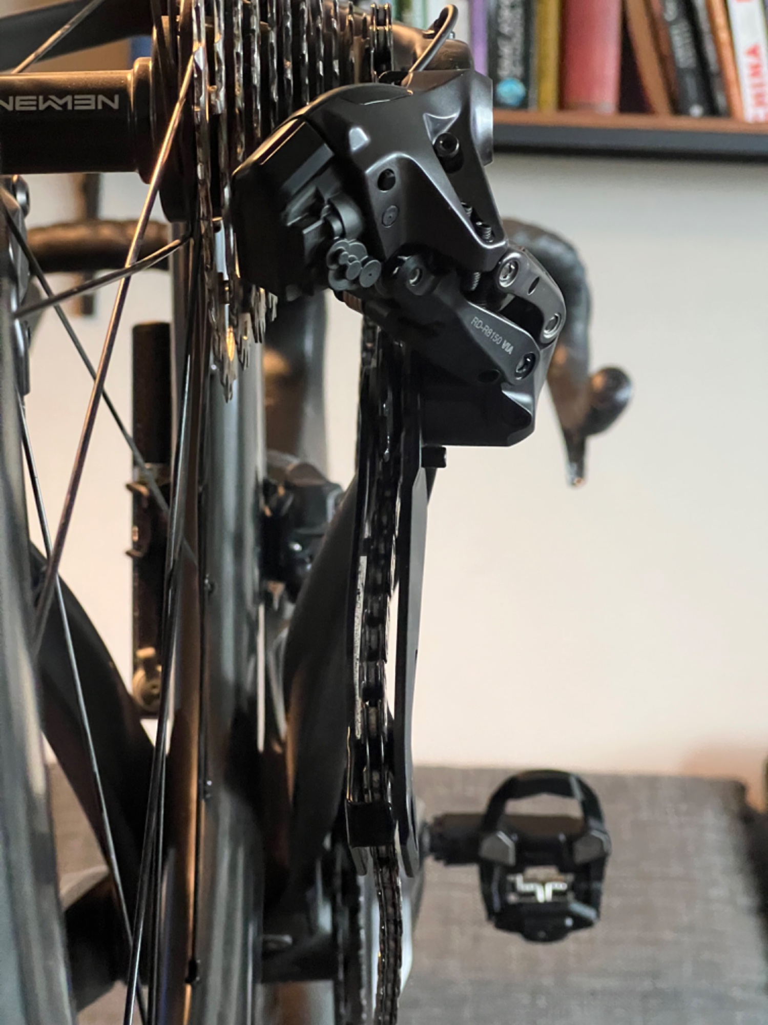

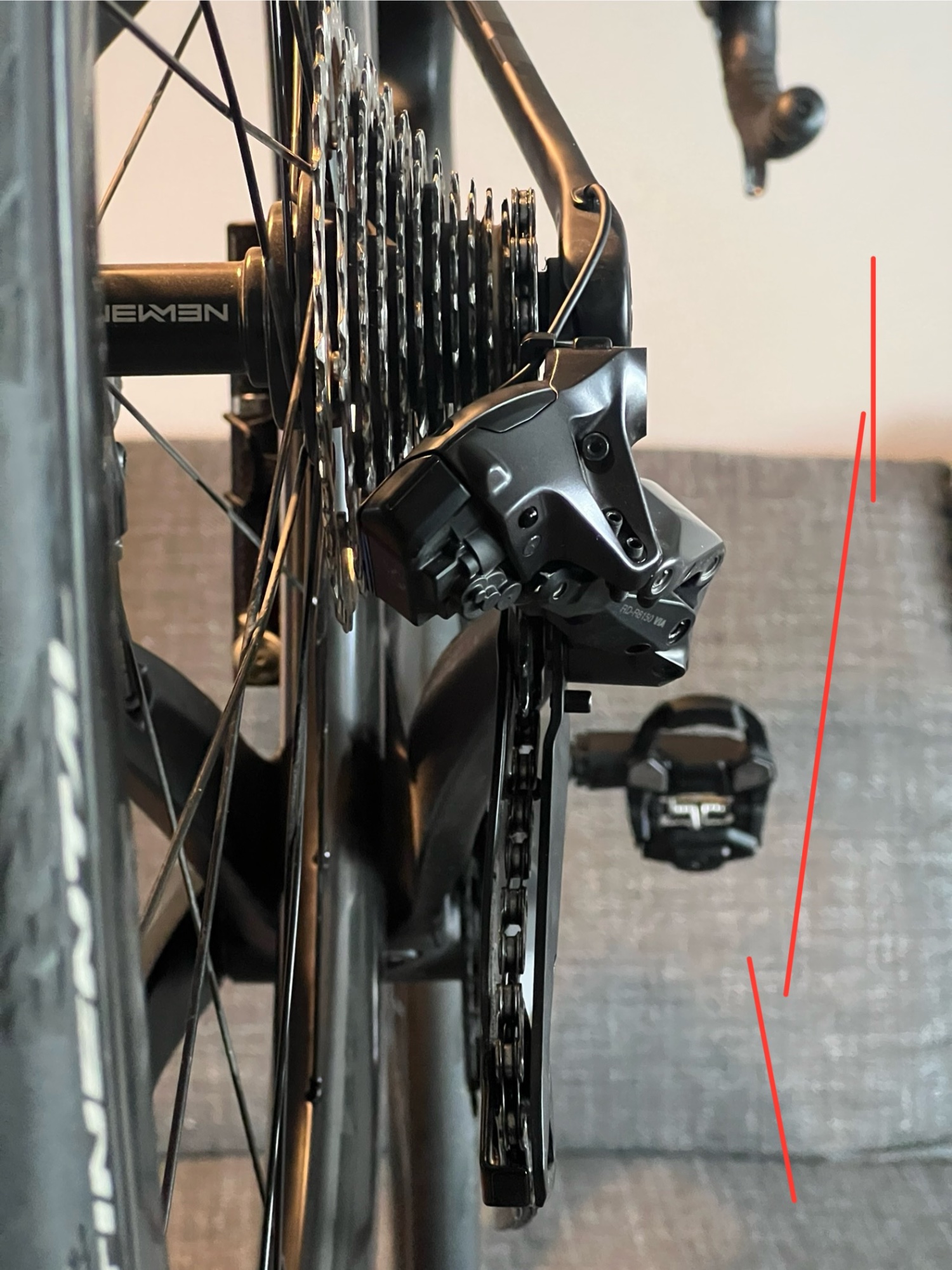

Mir ist mein Rad kürzlich im stehen umgefallen.
Ist dieser Knick in der Kettenlinie normal oder hat sich hier etwas verbogen?
lG und Danke

Nein, ist ein Cube Agree 2025, Ultegra DI2.
Edit: Hier war gerade noch eine Antwort auf meine Frage, welche nun gelöscht wurde 🤷🏻‍♂️
Ist so schwer zu erkennen. Ich meine, das Schaltwerk (Schaltauge) ist etwas nach innen gedreht.
Lass die Ausrichtung des Schaltauges kontrollieren.
Bild direkt von hinten, Höhe Nabe, bitte. (Fahrrad richtig rum stehend)
Oder so wie das RR jetzt steht, direkt von oben. Man sollte erkennen können, ob der Schaltwerkskäfig parallel zu den Ritzel steht oder nicht.

Das Schaltauge ist verbogen.
Kannst Du mit einem Richtwerkzeug ausrichten, z.B. https://www.rosebikes.de/cyclus-tools-schaltauge-kontrolllehre-22550
Oder bei einer Fachwerkstatt vorbeischauen und einen Schein in die Trinkgeldkasse geben.

Guten Morgen,
danke für die Antworten.
Ich hab nochmal versucht bessere Fotos zu machen und darzustellen, wie es für mich hier aussieht.

Keine Probleme beim Schalten. Rein Optisch.
Bin Anfänger und am Lernen. Zumindest dass man sein Bike standfest abstellt, hab ich schon gelernt.. 🫣
Wenn ihr jetzt gesagt hättet, dass das eine gerade Linie bilden soll, wäre es klar gewesen. Aber scheint ja nicht so zu sein.
Wirkliche Gewissheit kann dann wohl nur die Werkstatt bringen.
Oder holst dir halt so ne Kontrolllehre.
Lohnt sich, ist eine Anschaffung fürs Leben und passt an alle Fahrräder.
Meins war nach einem Unfall leicht verbogen, aber das habe ich beim schalten gemerkt und mit so einer Lehre wieder gerade gebogen.
