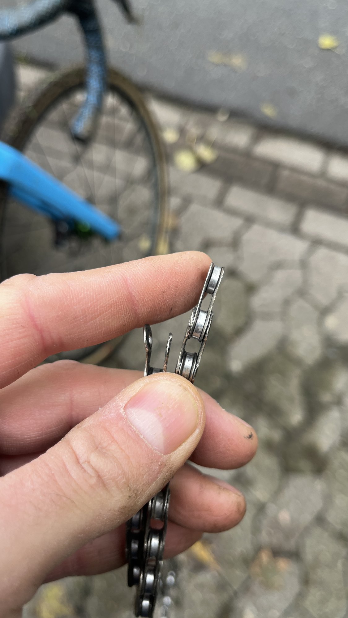

Moin, beim Zielsprint (Cyclocross) ist mir die Kette gerissen. (Das erstemal seit ich RR fahre.)
Die Kette ist eigentlich noch gut. Neues Kettenschloss (oder Niete) setzen oder lieber doch gleich ne neue Kette?!

Ist das eine ernst gemeinte Frage?? Was kostet eine neue Kette.. was kostet ein vielleicht Sturz, wenn sie an der schon geschädigten Stelle noch mal reißt?
Der Stift/Bolzen ist raus. Die beiden Aussenlaschen im Foto links, wo auch dieser Bolzen verankert war sind verbogen, evtl. der andere Bolzen dieser beiden Aussenlaschen auch. All das käme beim Einsatz des Kettenschlosses ja weg.

Nur einen Niet setzen auf keinen Fall. Die Außenlasche ist doch verbogen. Wenn die Kette noch nicht zu alt ist, dann evtl ein Ketten-schloss verwenden.

In diese Kette hätte ich kein Vertrauen mehr, würde bei jedem Wiegetritt daran denken müssen...also ich würde wechseln. Auch können die benachbarten Vernietungen schon überlastet worden sein.
Die Aussenlaschen müssen auf jeden Fall weg, beim Nieten ist die Kette dann mindestens 2 Glieder kürzer.

Klares Urteil: Kette wird ersetzt!

Wer sagt mir denn dass die direkt daneben liegenden Glieder durch den Schlag nicht auch schon was abbekommen haben? Beim Speichenbruch geht man auch davon aus, dass die Nachbarn mit beschädigt wurden...
Bei den Speichen müssen die Nachbar die Last der gebrochenen Speiche aufnehmen. Bei der Kette ist das nicht der Fall. Wenn die Laschen nicht verbogen sind, was soll dann sein? Die betroffenen Lasche und die zwei daran hängenden Niete werden bei einem Ketten-schloss entfernt.
Ich glaube nicht, dass man Kettenglieder und Speichen so vergleichen kann. Beantworten können kann nur der Fragesteller, aber er hat sich ja schon für eine neue Kette entschieden.
