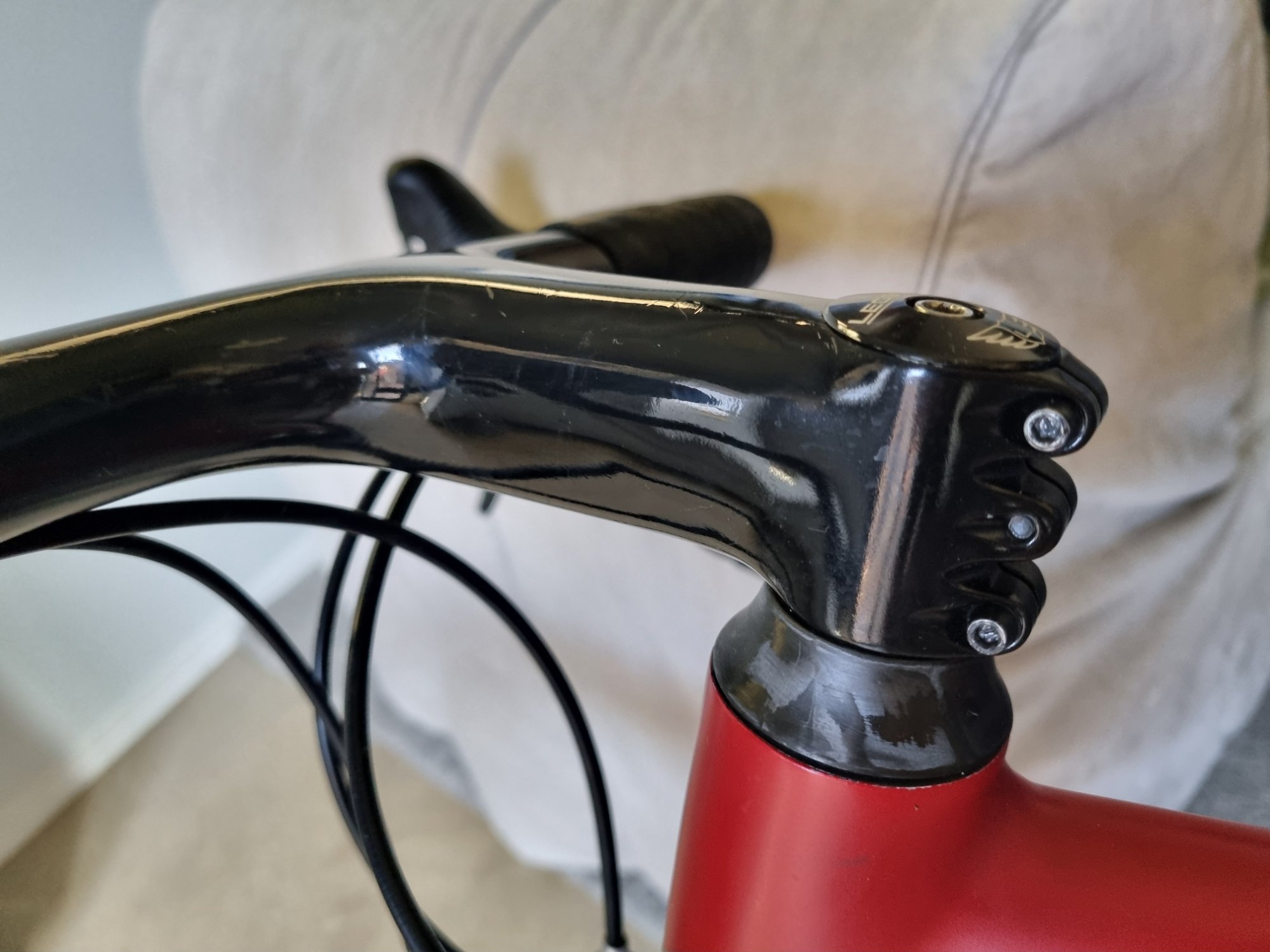

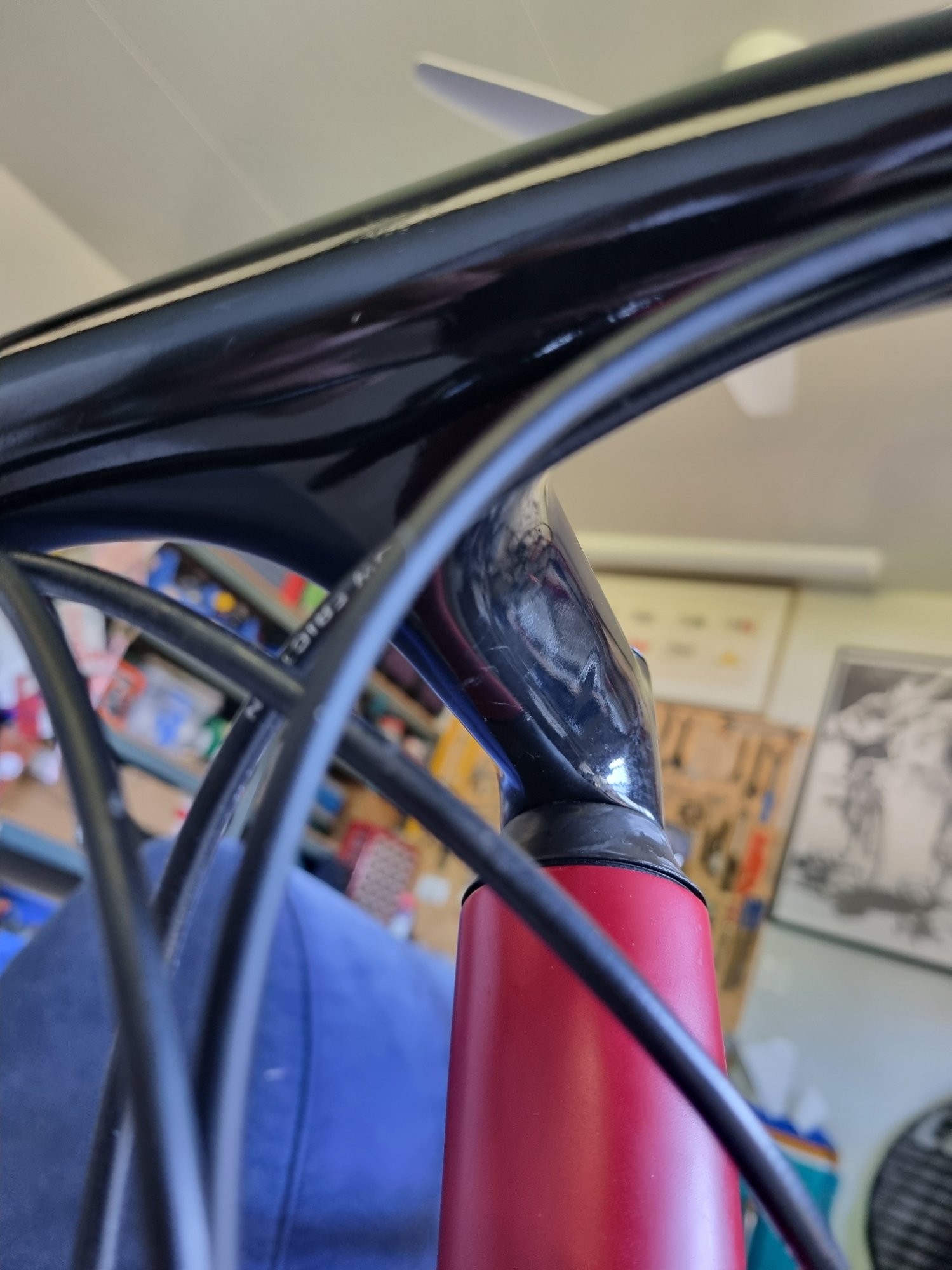

Weiß jemand, was das für ein Cockpit ist?
War an einem Gebrauchtrad und obwohl ich sonst nicht viel von solchen Kombis halte, taugt mir die Ergo sehr gut.
Das Ding wiegt knapp 370g bei 42/110, vielleicht gibt die Tropfenform des Vorbaus und die 3-fach Schraubenklemmung einen Hinweis. Ist vermutlich so 5-10 Jahre alt und hat keinerlei Öffnungen, nur Vertiefungen unten für die Zugverlegung. Gibt nirgends eine Markierung, auch nicht innerhalb der Klemmung.
Merci vielmals 🙏
