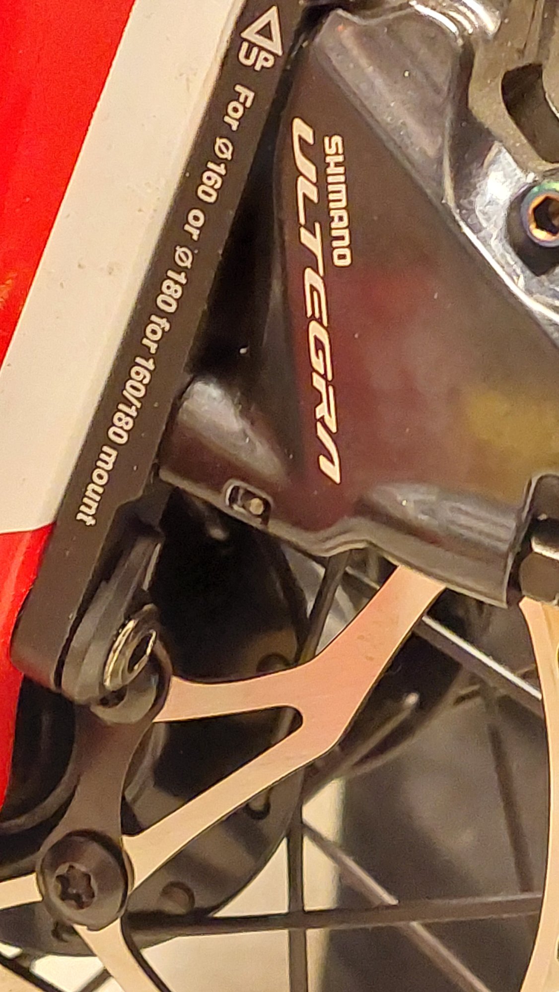

bei der Montage der Abdeckung für das Di2 Kabel an meinem Umwerfer (12-fach) habe ich ein paar Probleme. Laut "Original Shimano Anleitung" soll man das Kabel in die Abdeckung legen und das Kabel dann mit der Abdeckung an den Umwerfer stecken. Dabei sollte es ein deutliches Klicken geben.
Das funktioniert bei mir nicht so richtig. Wenn ich das Kabel so einstecke habe ich wohl Kontakt (Umwerfer funktioniert), aber ich höre nicht wirklich ein klicken. Also nicht so markant, als wenn ich es sonst höre wenn ich irgendein anderes Kabel anschließe. Ist das bei euch so? Gib es da einen Trick? Wenn ich mir dir Führungen in Bild 1 anschaue, gibt es eigentlich auch keine Möglichkeit es anderst einzulegen.
Nimmst du das Werkzeug dazu oder nur mit den Fingern? Mit dem Werkzeug sollte es besser funktionieren vor allem für DI2 Neulinge wenn es um Sachen wie Aufbau und Anschluss geht.
Hören ist zu viel verlangt besser spüren würde ich sagen. Ich kenn jetzt die Verbindung mit den SD300 Anschlüssen nicht ich denke aber sehr groß dürfte der Unterschied zu den SD50 Kabel von der Haptik nicht sein. Es muß schon spürbar einrasten. Gib aber acht ein paar mal recht schief angesetzt kann die Buchse schrotten so das denn das Kabel nur noch mit Kleber hält. Gab da schon den ein oder andern der dies geschafft hat.
Ich habe beides probiert. Finger und Werkzeug. Beim Abziehen merke ich auch einen gewissen Widerstand. Also irgendwie ist der Stecker schon fest. Der Umwerfer funktioiert ja auch. Allerdings habe ich beim Aufbau so häufig Kabel an- und abgesteckt, dass ich definitv weiß, das hörte sich hier sonst anderst an.
Gefühlsmäßig würde ich sagen, der Stecker ist kurz vor dem richtigen einrasten. Das läßt sich allerdings so schwer verfizieren. Deshalb wäre es interessant von anderen Rückmeldung zu erhalten, ob es sich bei anderen auch so verhält. Dann würde die Abdeckung das Geräusch dämpfen.
Ich war schon kurz davor, den vordern Teil der Abdeckung zu kürzen/abzufeilen. Aber das Teil ist sehr sehr klein...schwierig....
Wie ist es denn wenn du ohne Abdeckung arbeitest. merkst du da was anderes als mit?
Ohne Abdeckung verhält sich der Stecker genau so, wie alle anderen auch. Deshalb war es ja so irritierend. Ich habe es mir nochmals angeschaut. Meiner Meinung nach liegt der Stecker richtig in der Abdeckung (ich schaffe es auch gar nicht, den irgendwie falsch einzulegen) und die Abdeckung liegt auch komplett am Umwerfer-"Gehäuse" an. Der Stecker lässt sich ja auch nicht einfach abziehen. Er steckt schon irgendwie drauf, aber gefühlt einfach anderst als die anderen.
Ich stell das Thema mal hinten an und mache mal mit dem Rest weiter. Dann schaue ich weiter....
Bei der "alten" DI2 mit den SD50 Kabel haben es auch ein paar User geschafft den Stecker falsch in das Gehäuse zu platzieren so saß dieser zu weit innen und konnte auch nicht einrasten.
Eventuell ist das ja bei den SD300 auch möglich.
Also wenn die Bilder von Shimano anschaue bin ich mir ziemlich sicher, dass ich den Stecker richtig eingelegt habe. Wie gesagt, ich hatte es auch versucht absichtlich falsch einzulegen. Aber das geht eigentlich gar nicht.
Wenn ich den Stecker mit Abdeckung so weit andrücke, bis ich den ersten Widerstand merke, sehe ich ja einen Spalt zwischen Gehäuse und Stecker. Und der ist zumindest in der gleichen Größenordnung wie er sein sollte.
