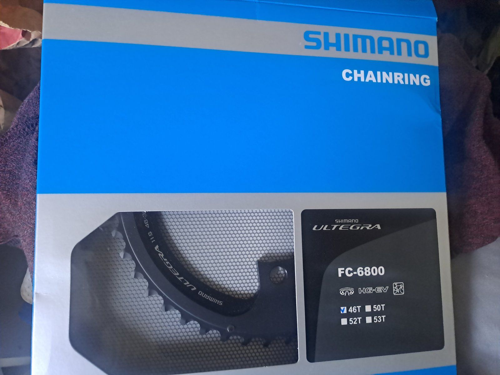

Habe jetzt ein ultegra kettenblatt bestellt, aber gerade festgestellt das auf dem Blatt 11s steht.
Passt das mit einer 10 fach Kette oder muss ich das nochmal zurückschicken?
