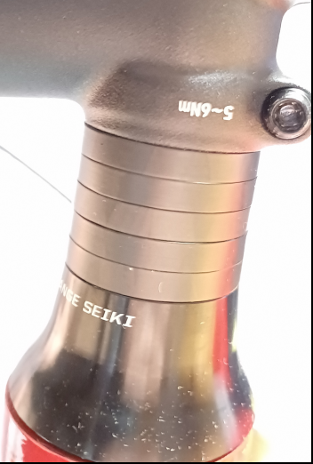

eine (vermutlich doofe) Anfängerfrage zu Thema Spacer: Kann man auf dem Bild alle 5 Spacer nach oben nehmen oder muss zwischen diesem kegelförmigen "Abschlussspacer" (ich kenne leider den richtigen Begriff nicht - freue mich über Nachhilfe) und dem Vorbau mindestens einen der Spacer drin lassen?
Es kann alles oberhalb des konischen Spacers (also alle 5 Spacer) entfernen werden!
Falls da ein Kompressor eingebaut ist (Carbongabelschaft) so schreiben einige Hersteller (und Forummitglieder) vor, dass der Kompressor über den Bereich der Vorbauklemmung gehen soll.
Wenn du also alle Spacer nach oben nimmst, könnte der Kompressor dafür zu kurz sein.
Ich persönlich sehe das nicht so eng, will es aber erwähnt haben.
Danke für den Hinweis. Da muss ich noch mal schauen wie weit der reingeht.
