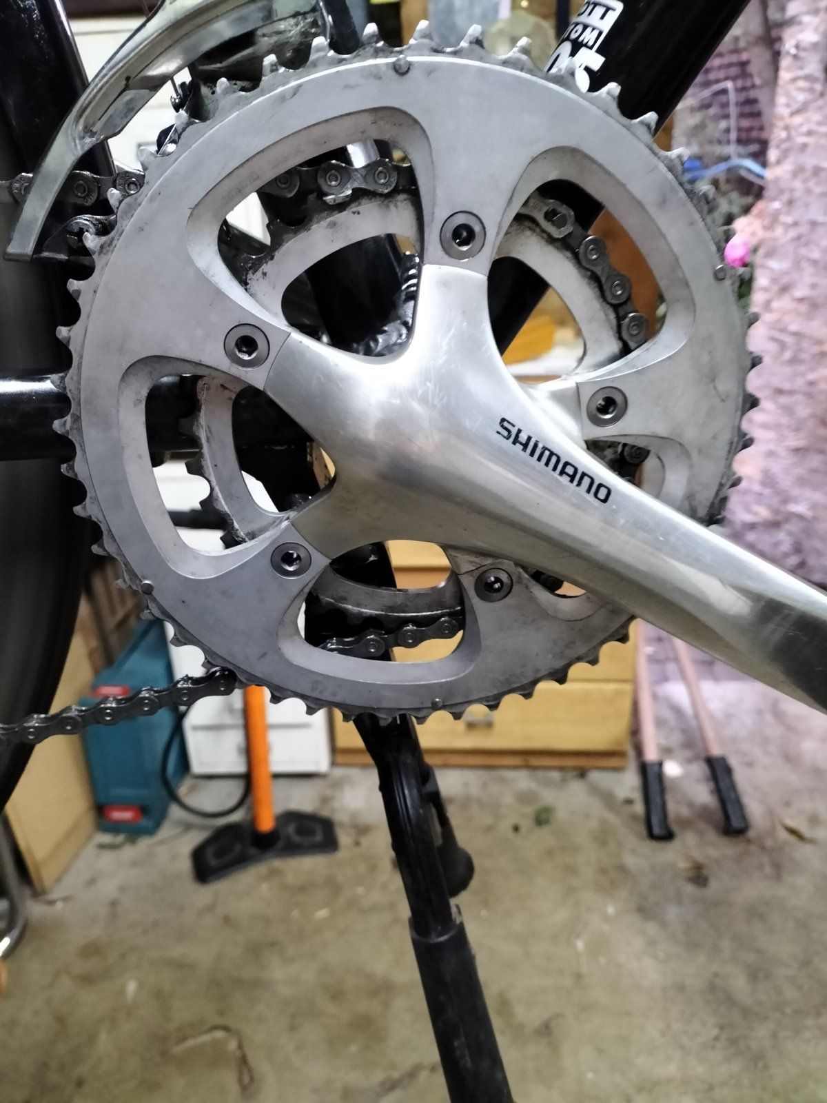

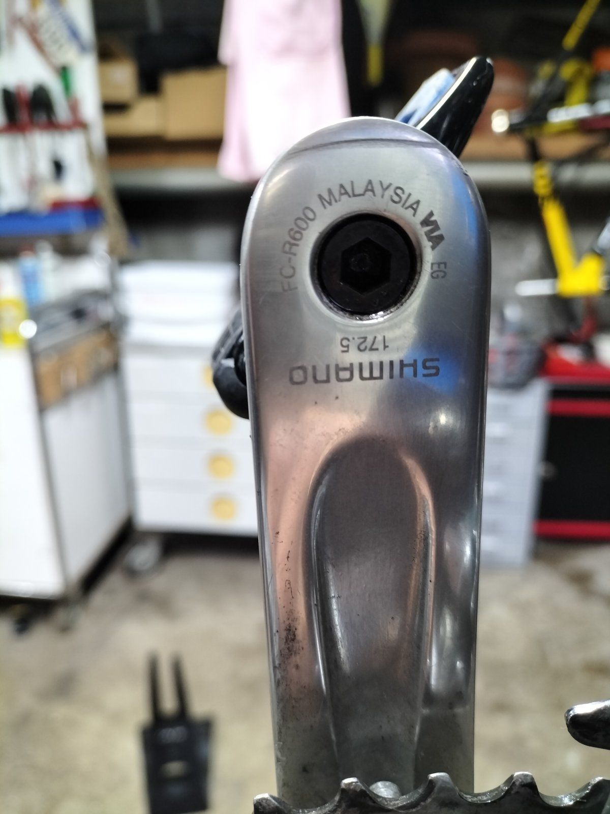

Eigentlich, was ist das? 50/34 also Kompakt. Ist das eine 7800 als Kompakt?
Hab sie am Brötchenrad montiert und heute beim Putzen die Zähne gezählt und war überrascht vom 34iger.
Also fast ne 105? Weil da was von 600 steht, und da ist die105 nachgekommen?
Lochkreis sind bei Shimano Kompakt alle gleich?
Nein nicht immer gleich, aber sehr oft Man könnte aber selber das ausmessen versuchen um sicher zu gehen. Wäre zumindest die schnellste und sicherste Art der Informationsgewinnung.
Edit: du solltest aber meinen Änderung besser Lesen denn das von dir zitierte ist nicht richtig gewesen
Ich glaub, damals gab es noch keine 105er kompakt, entweder Heldenkurbel oder dreifach.
Die FC R 600 war dann halt eine Gruppenlose Kompaktkurbel.
