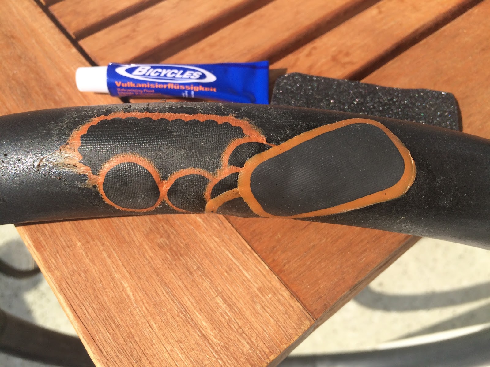

@01goeran
besser ist's
dieser Schlauch sieht für mich aus, als wenn die Ursache nicht behoben wurde, sondern lediglich die Wirkung?!
