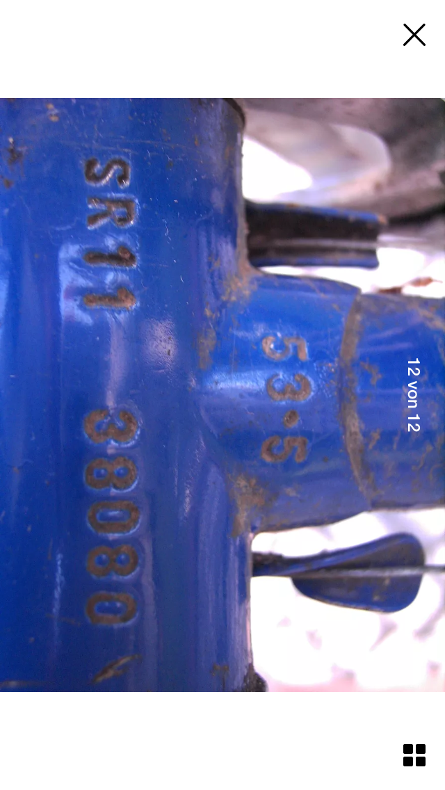

So. Das Geheimnis um die Zahlen ist gelöst. Ben hat Kalle Lüders darauf angesprochen und sollte den Schleier nun langsam mal lüften!
Also los @Benti!!!
Genau, habe ich ;) Also, wenn man es weiß, scheint es fast schon logisch:
S= Shimano
C= Campagnolo
(wussten wir schon)
R= Reynolds
3= Drei (Reynolds)Rohre, wohl die Hauptrohre
11= elf (Reynolds)Rohre
Also, Hauptrohre sind wohl bei der 3 aus drei von Reynolds, bleibt noch interessant aus welchem Rohr die anderen 8? sind.
Bei der 11 ist es klar, alles Reynolds-Rohre.
Ich komme allerdings nur auf 10 Rohre bei einem Rahmen. Oder ich kann nicht zählen ;)
Hoffe, wir können jetzt alle beruhigt schlafen.

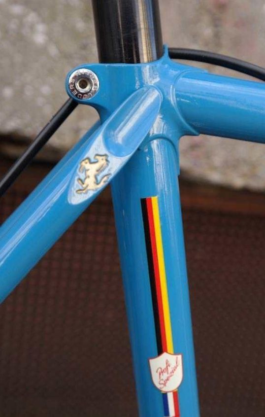

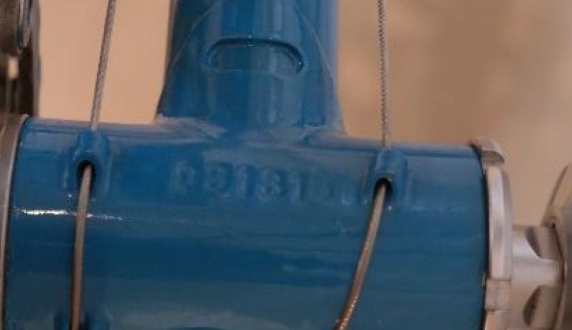

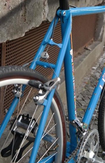

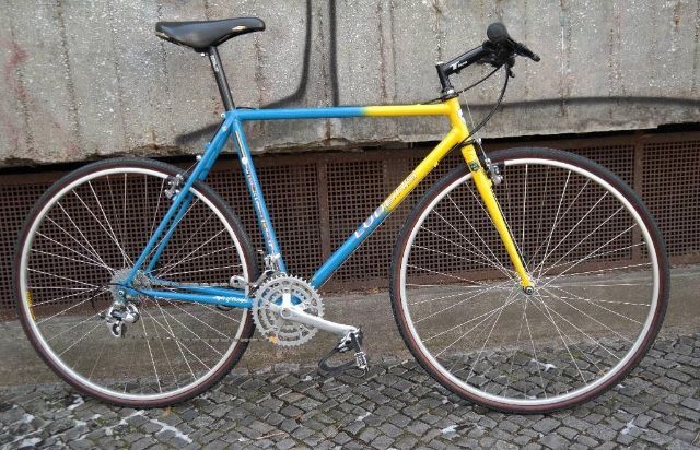

Mal wieder ein Lüders im Netz gefunden: ein „Style of Europe“
aus dem September 1991 mit Cantilever-Anlötsockeln in blau/gelb - sehr schick.
Glauben wir unserer Liste, dann hat Lüders zwischen Januar 1991 (191313) und September (991316) nur vier „Style of Europe“ gebaut.

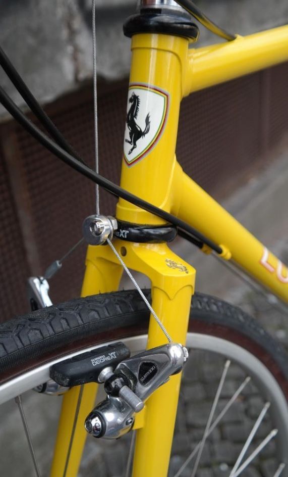

Hatte ich auch gesehen :).
Hat das gleiche Design wie das von Rembetis, dass – wie ich vermute – schon eine Weile bei Velovilles angeboten wird. Die Rahmenfarbe, die Komponennten, die fehlende Staubschutzkappe, der Sattel und das Lenkerband sprechen für das selbe Rad.
Weiß eigentlich jemand etwas über Rembetis?

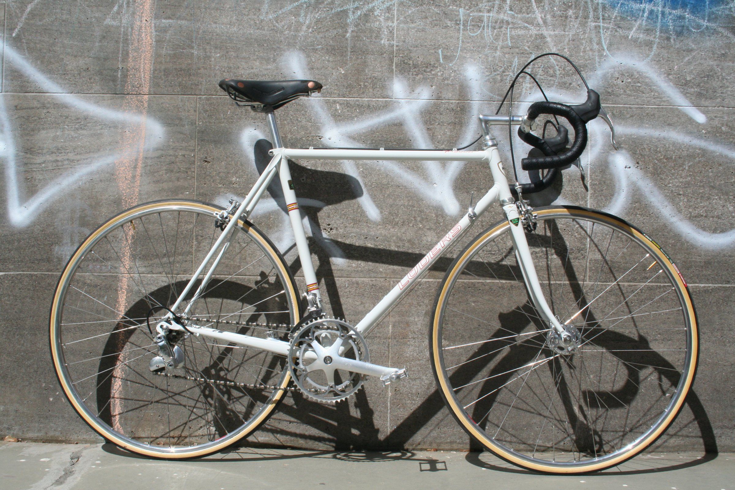

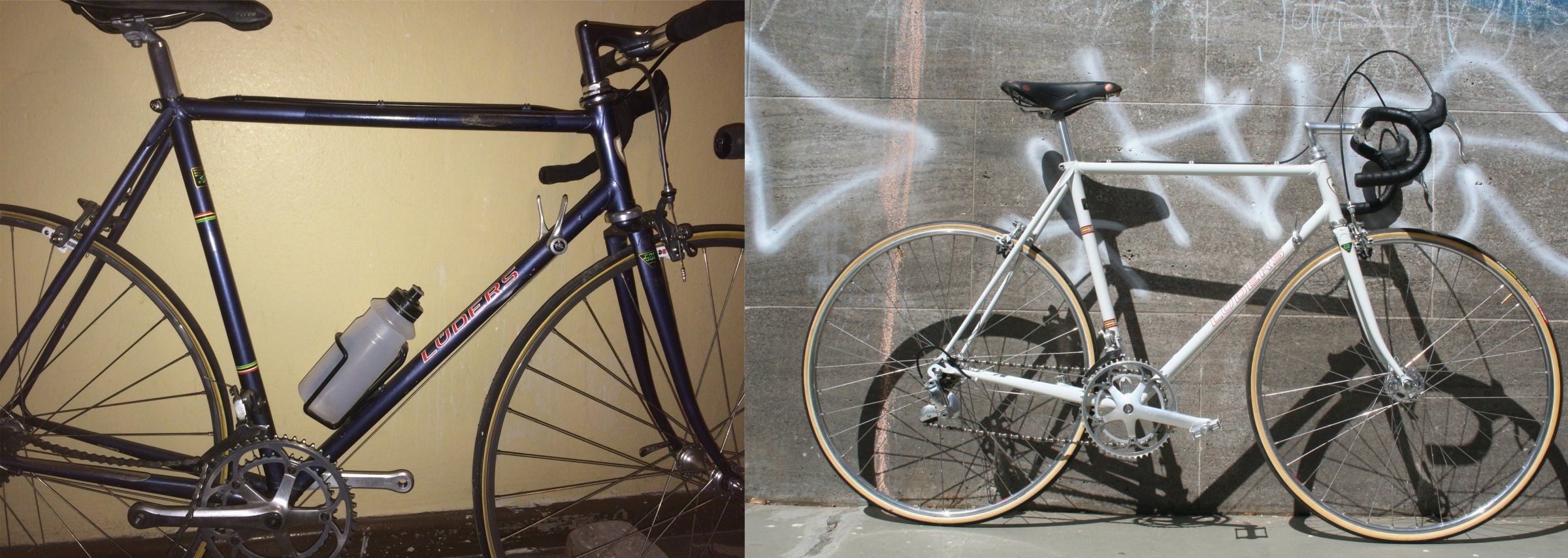

@ttrebess Da ist es. Einmal fertig und einmal vorher/nachher
Das ursprünglich blaue Rad ist von 1986 und war beim Kauf in einem recht desolatem Zustand, ausgeschlachtet von einem Händler auf der Frankfurter Allee. In diesem schönen Weiß und mit der C-Record 1. Gen. ist es wieder ein Edelrenner geworden, gebaut von einem Meister seines Faches - ein wirklich gelungenes Projekt.
Und das Beste: Meister Lüders selbst hat neue Decals aus seinem Altbestand aufgebracht!
Ich denke, alle hier warten jetzt auf einen kleinen Fahrbericht, der Rahmen passt ja wie angegossen, oder? Und vielleicht noch ein paar Fotos...

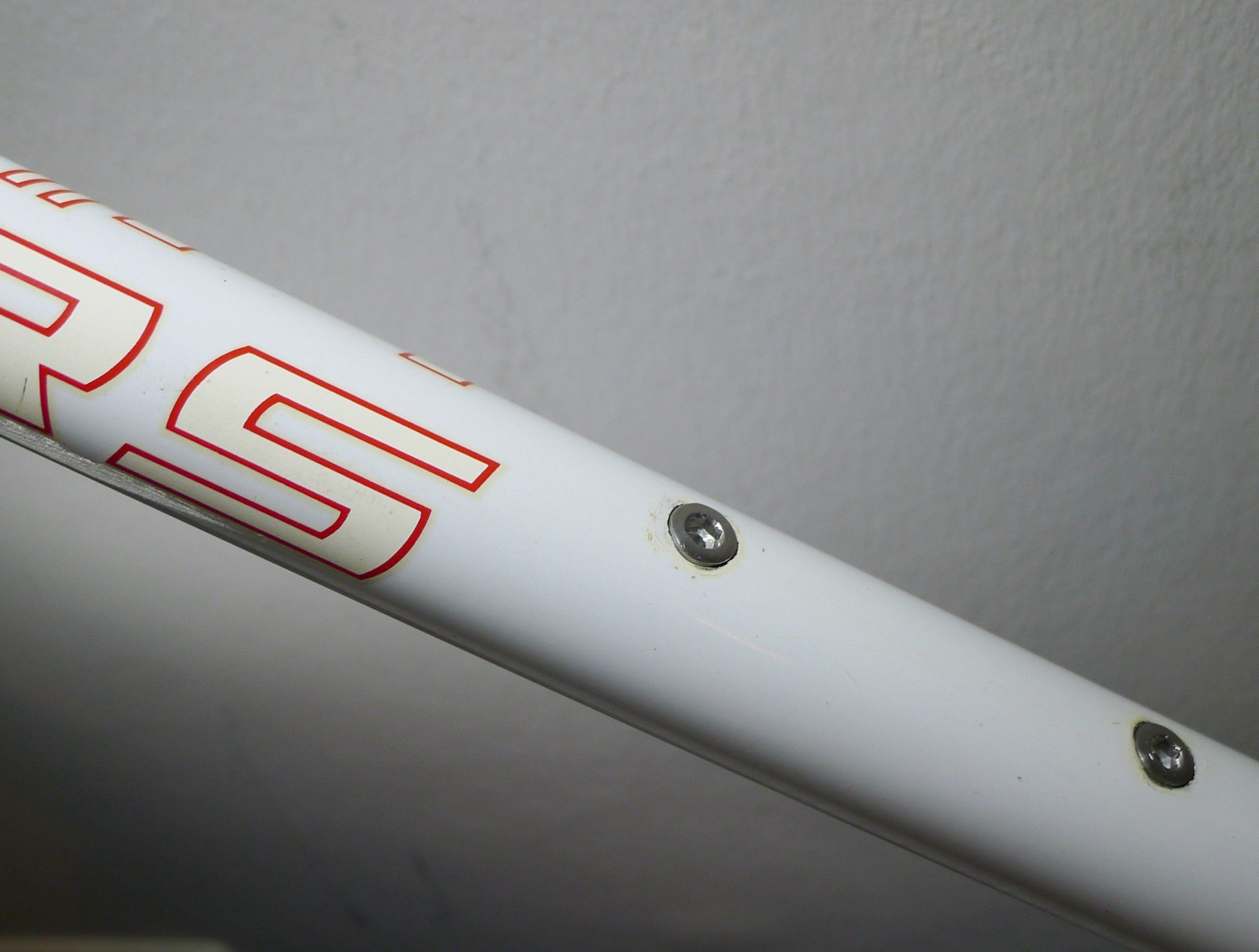

Hatte übrigens letzten Herbst noch ein anderes Lüders in den Händen: ein weißes 'Style of Europe' mit der Nummer 578undsoweiter - Ist dann wohl Mai 1978, was zur Kurbel mit <7> paßen würde. Besonders schön und elegant fand ich die eingelassenen "Töpfchen" für die Inbusschrauben des Flaschenhalters. Natürlich nur dann cool wenn's ohne eine Tinkflasche los geht.

Die Schrauben habe ich von ihm bekommen:) Der Kopf ist von ihm so bearbeitet, dass sie genau hinein passen, diese "Kopfgröße" kann man nicht kaufen.
Gruß Torsten
Das war mir beim Zerlegen auch aufgefallen, dass die flacher sind als üblcihe Schrauben und sie sind aus Alu. Was ich immer wieder zu schätzem weiß, wenn jemand statt dem üblichen korrodierenden Mist sich die Mühe macht Alu oder Titan oder wenigstens Edelstahl einzusetzen. Vor allem wenn an den Dingern keinen nennenswerte Belastung anliegt
