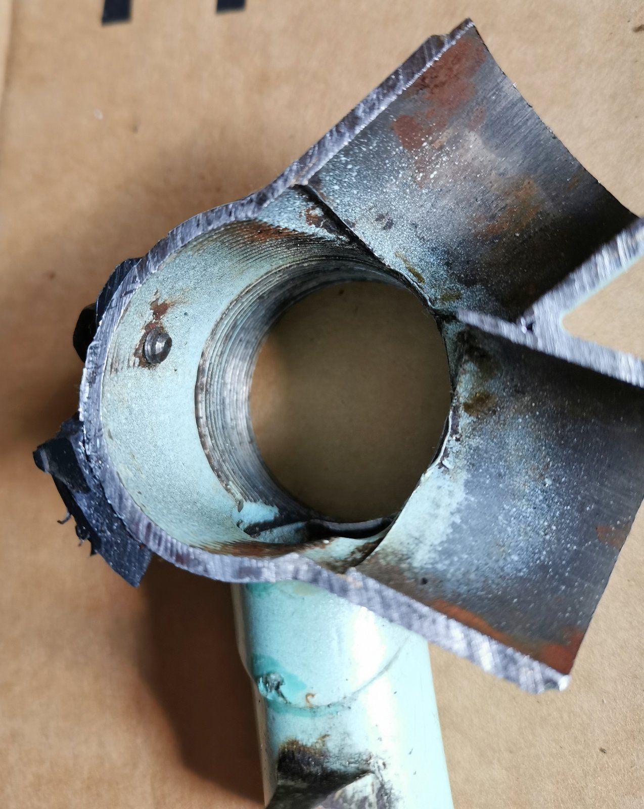

Das Tretlager ist durch. Hier sieht man schön, wie das Unterrohr ausgesägt wurde, damit beide Rohre möglichst weit in die Muffe passen. Jetzt sind nur noch die Hauptrohre über, da muss ich mal nachdenken, was ich da mache.

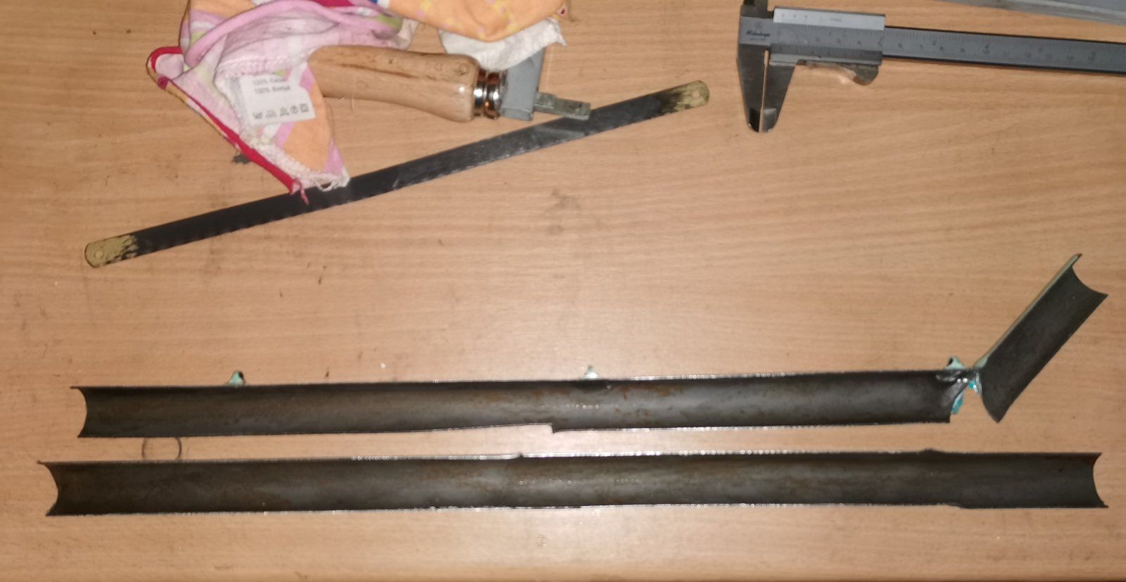

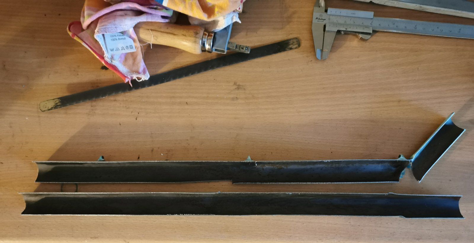

Hier gings inzwischen übrigens auch mal weiter. War gar nicht so leicht, mit dem Kettenblatt nur mit einem Lappen umwickelt eine schöne gerade Linie zu sägen. Egal, ist durch das Oberrohr. Auch hier, kein Rost. Materialstärke knapp 0,8 in der Mitte und knapp 1,1 am Ende, jeweils mit Lack. Ich denke, das wird mit 0,6 und 0,9 hinkommen.
Hier gings inzwischen übrigens auch mal weiter. War gar nicht so leicht, mit dem Kettenblatt nur mit einem Lappen umwickelt eine schöne gerade Linie zu sägen. Egal, ist durch das Oberrohr. Auch hier, kein Rost. Materialstärke knapp 0,8 in der Mitte und knapp 1,1 am Ende, jeweils mit Lack. Ich denke, das wird mit 0,6 und 0,9 hinkommen.Anhang anzeigen 1188594Anhang anzeigen 1188595
Jetzt sag blos, du kannst mit Meßschieber mit 20er Nonius messen?
ich könnte das nur mit dem Sägeblatt...wenn überhaupt :p
