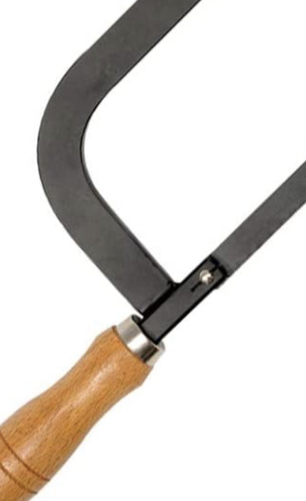

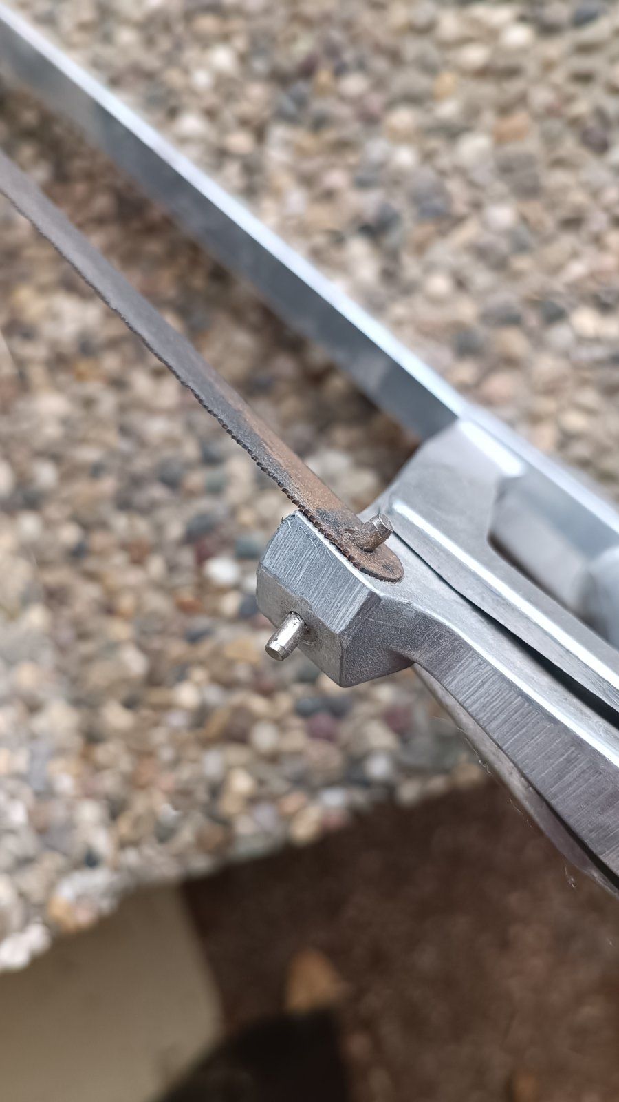

😅.... Bei vernünftigen Sägen kann man das Sägeblatt um 90° verdrehen, das ist oft sehr hilfreich. Hast du aber gut hinbekommen :daumen:
Dann hab ich wohl keine vernüftige oder bin zu blöd, das zu checken.

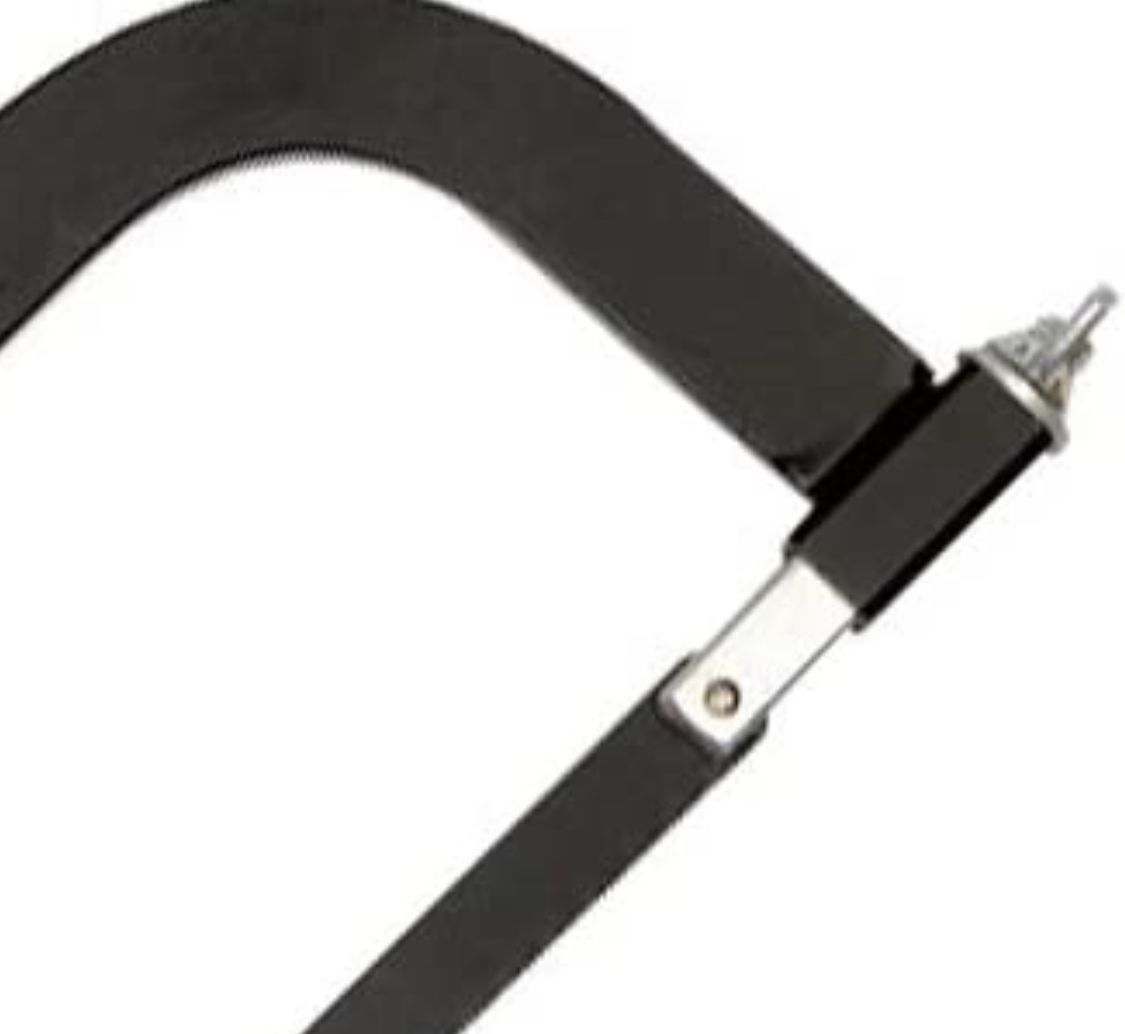

Das ging sogar bei den DDR Handbügelsägen. Da war ein 4 Kant auf beiden Seiten, dieser war einmal senkrecht und einmal waagerecht geschlitzt, so komnte man das Sägeblatt normal senkrecht oder eben auch waagerecht einspannen.
Ich such mal ein Bild
Hier sieht man das Griffstück mit dem waagerechten Schlitz
Das vordere Stück wird rausgenommen und um 90° verdreht wieder eingesetzt und fertig
Das ist der richtige Tipp. Ich behaupte Mal frech, dass 90% der Bügelsägenbesitzer dieses Feature noch nie wargenommen, benutzt, gebraucht haben.

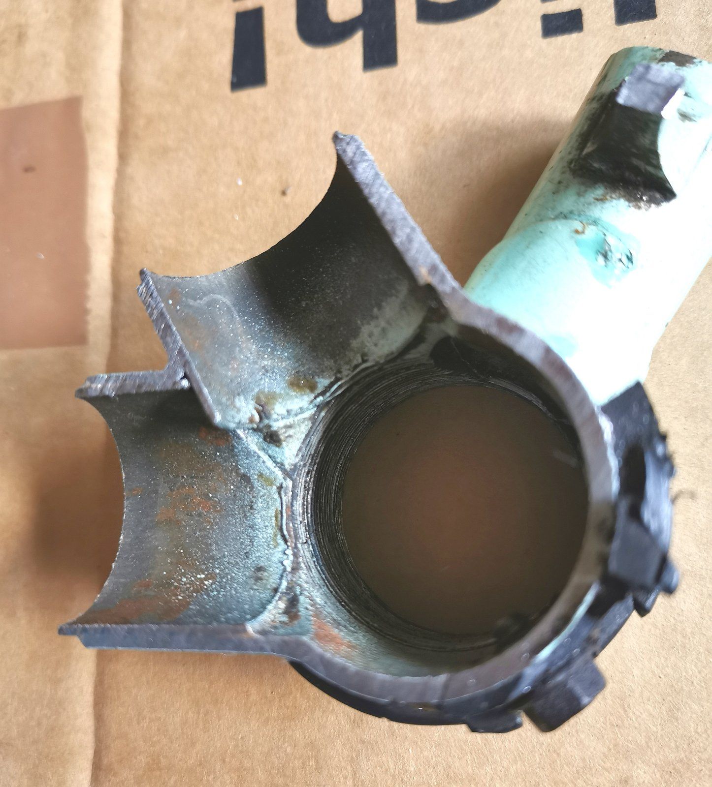

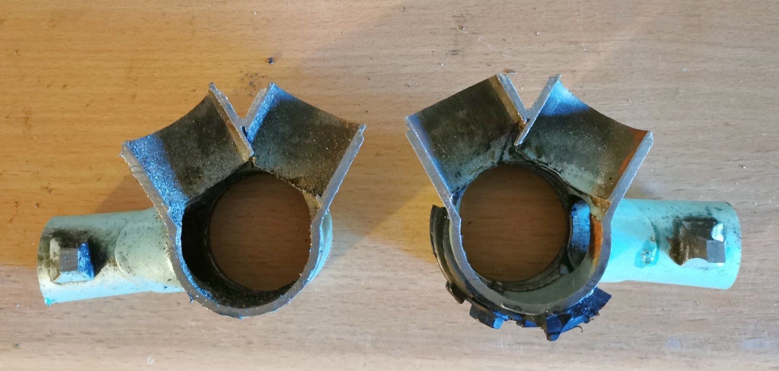

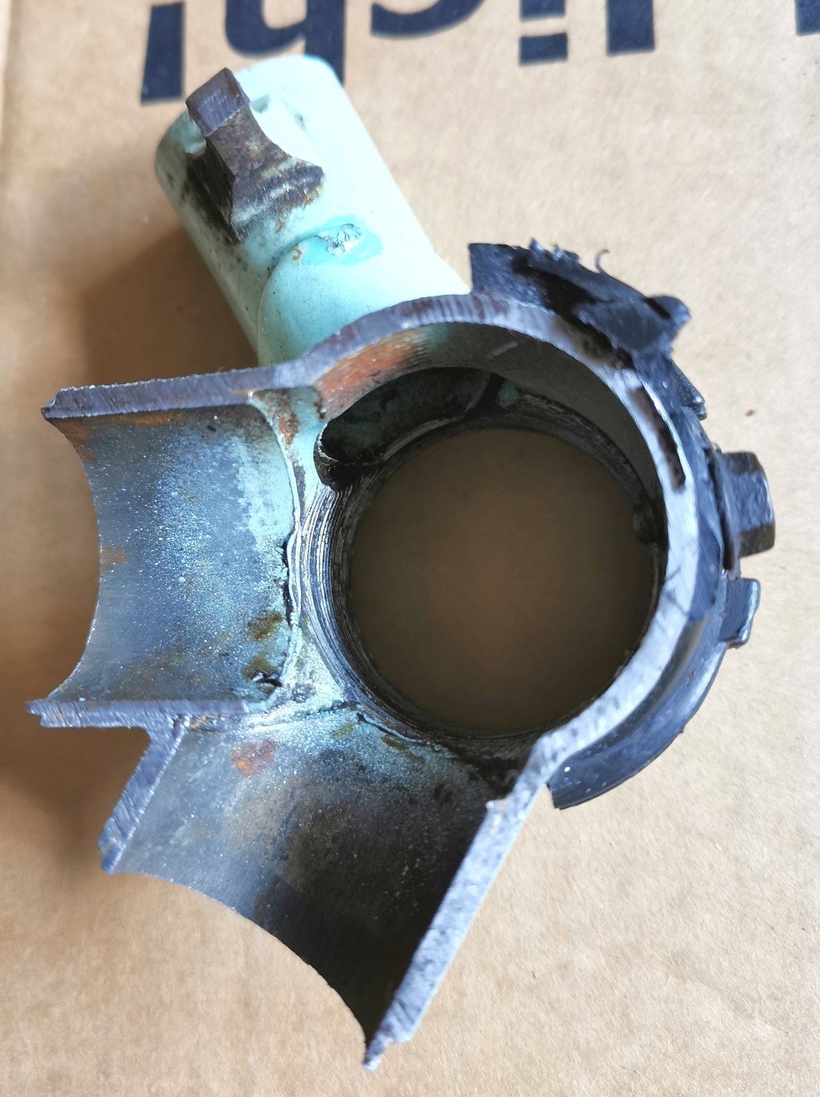

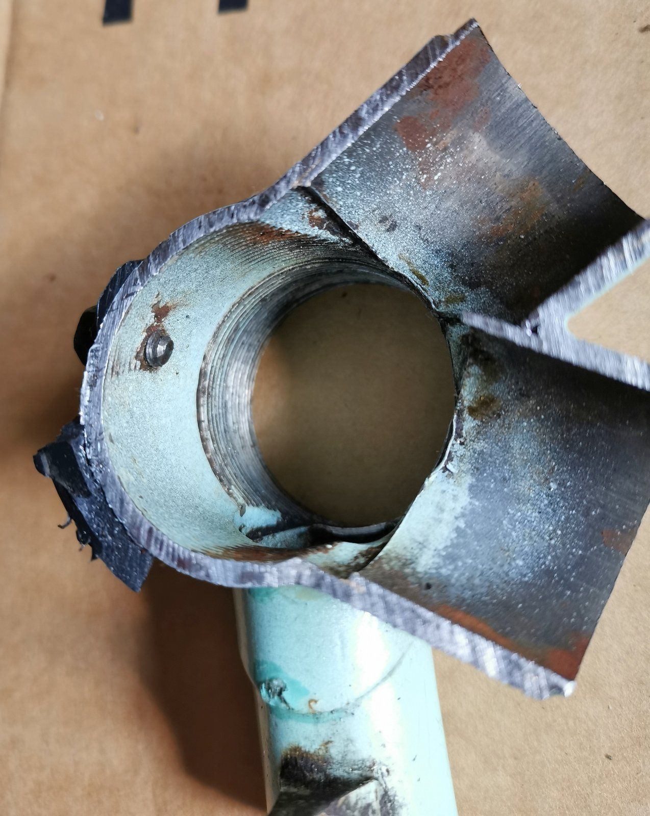

Das Tretlager ist durch. Hier sieht man schön, wie das Unterrohr ausgesägt wurde, damit beide Rohre möglichst weit in die Muffe passen. Jetzt sind nur noch die Hauptrohre über, da muss ich mal nachdenken, was ich da mache.Anhang anzeigen 1126203Anhang anzeigen 1126204Anhang anzeigen 1126205Anhang anzeigen 1126206
Mir hat hier gerade der Blick auf den Querschnitt des Stegs geholfen.
Ich habe einen sehr feinen Riss entdeckt beim Übergang des Stegs zur Kettenstrebe.
Und da war es gut zu wissen, ob der Steg hohl ist.
Vermutlich ist damit bei mir noch nicht geklärt, ob er wirklich hohl ist, denn ich habe
einen runden (ohne Bohrung inden Innenraum) und Du hast hier am Campa den eckigen.
