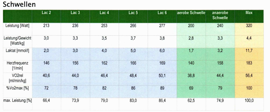

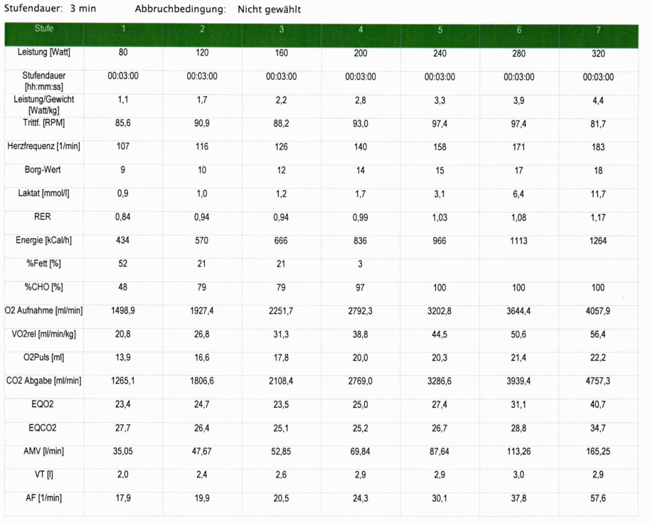

Im Herbst habe ich auch eine Leistungsdiagnostik (dessen anaerobe Schwelle ich oben halbkorrekt als FTP eingetragen habe) gemacht. Der Nutzen für einen Anfänger ist wohl überschaubar, aber da ich nur die Zeit und kein Geld mitbringen musste...
Die Werte sind wohl gut, aber mir und dem Arzt ist der Fettstoffwechsel etwas aufgefallen, der nicht überragend ist.
Meine Fragen
Wie gut sind meine Fortschritte? Ich sehe hier und anderswo (im Internet) oft Einsteiger, welche bereits nach 3-4 Monaten mit 3,8W/kg rumfahren. Extrapoliere ich meine Fortschritte brauche ich dahin wohl noch mindestens bis Herbst.
Meine Trainingsbelastung stecke ich (gefühlt) gut weg. Trotzdem lese ich oft das der TrainerRoad-Plan sehr an die Substanz gehen soll, da die HIT-Einheiten überwiegen. Dazu mache ich eben noch Kraftsport und gelegentlich Laufen/Schwimmen. Zu viel, zu wenig? Wenn es draußen wieder erträglicher wird, werde ich auch wieder längere Grundlageneinheiten (>3 Stunden) draußen fahren.
Wie sind die Werte meiner Leistungsdiagnostik zu interpretieren? Natürlich hab ich mit dem Arzt ebenfalls darüber gesprochen, aber im Nachhinein sind die Fragen dann doch mehr geworden. Laut verschiedenen Studien wäre mein FatMax bei ca. 50-65% der FTP, also 120-156W. Doch laut der Tabelle verbrenne ich bei 80W fast doppelt so viel Fett wie bei 120W. Was ist die Schlussfolgerung?
Meine Fragen
