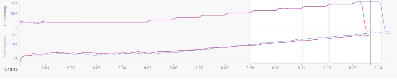

Erster Test 281W
Zweiter Test 308W / +9,7 % hab dann mit 292 W alle Trainings gefahren,Mal erhöht Mal vermindert
Dritter Test 327W (325w komplett+5 SEK 350W) 20 min LIT Warmup
Auch hier 16& Steigerung - wirklich abgefahren. Das sollten andere sich nicht als Beispiel nehmen, manche reagieren besonders gut, das ist aber keinesfalls der Normalfall.
Ich denke die Steigerungen sind am Anfang hoch und werden sich dann nivellieren. Ich weiß zwar nicht wer in der Vergangenheit ein derartiges Trainingspensum konsequent schon mal durchgeführt hat, aber vieles spricht dafür, denn je höher das erreichte Niveau, je kleiner die Steigerungsraten, mal sehen ob ich Recht behalte.
