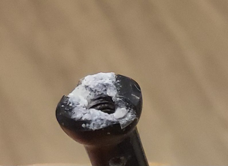

Hier ein weiß aufgeblühter Alu Sapim Polyax.

Das ist sehr plausibel , das drain hole erlaubt, dass die Luft in der Hohlkammer abtrocknen kann. 👍👍 Wenn da ohne Entlüftung ein Schluck Wasser drin steht, ist die Feuchtigkeit da drin einfach immer hoch.
Was genau bei dem Laufrad los war, das kann ich nicht sagen. Ich hatte noch einen zweiten Nippel getauscht und auch da war es weiß. Vermutlich gilt das dann für alle in dem Laufrad . 😄 Ist nicht meins Gott sei Dank.
