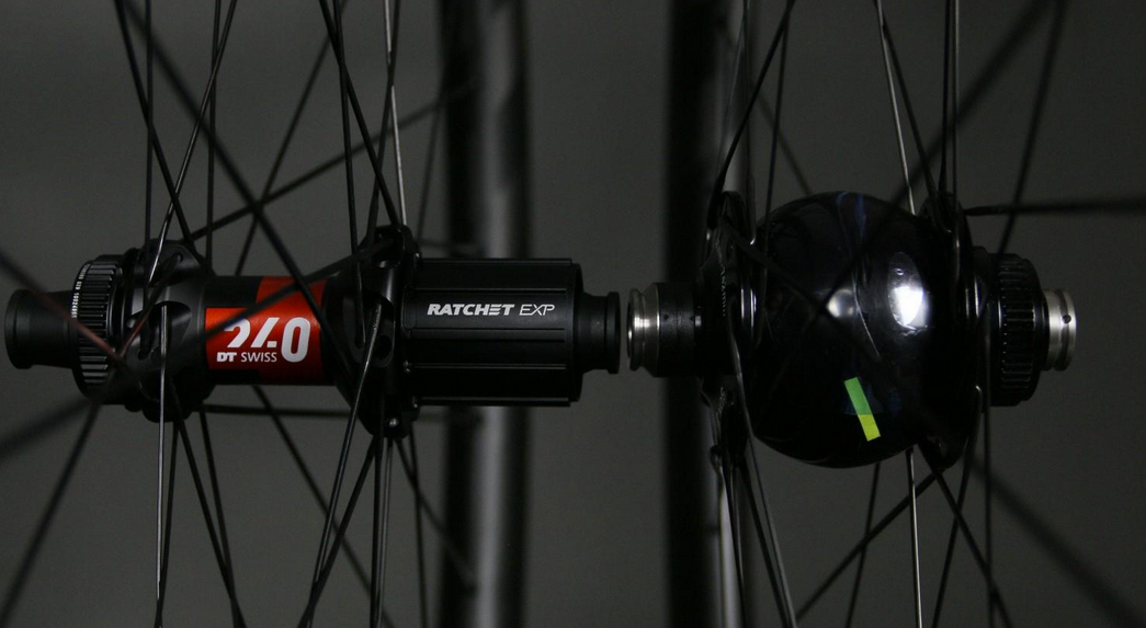

HR Nabe: Hier war ich mir ziemlich sicher eine neue DT350 bzw. eine alte DT 240s (klassisches Ratchet, kein EXP) zu verbauen. Wird ein Reiserad, Zuverlässigkeit und einfache Wartbarkeit stehen hoch im Kurs.
Problemchen ist: Die neue DT350 ist matt, die alte DT240s gibt es nicht mehr. Der Unterschied ist nicht fatal, aber auch nicht schön.

Welche Alternativen gibt es also?

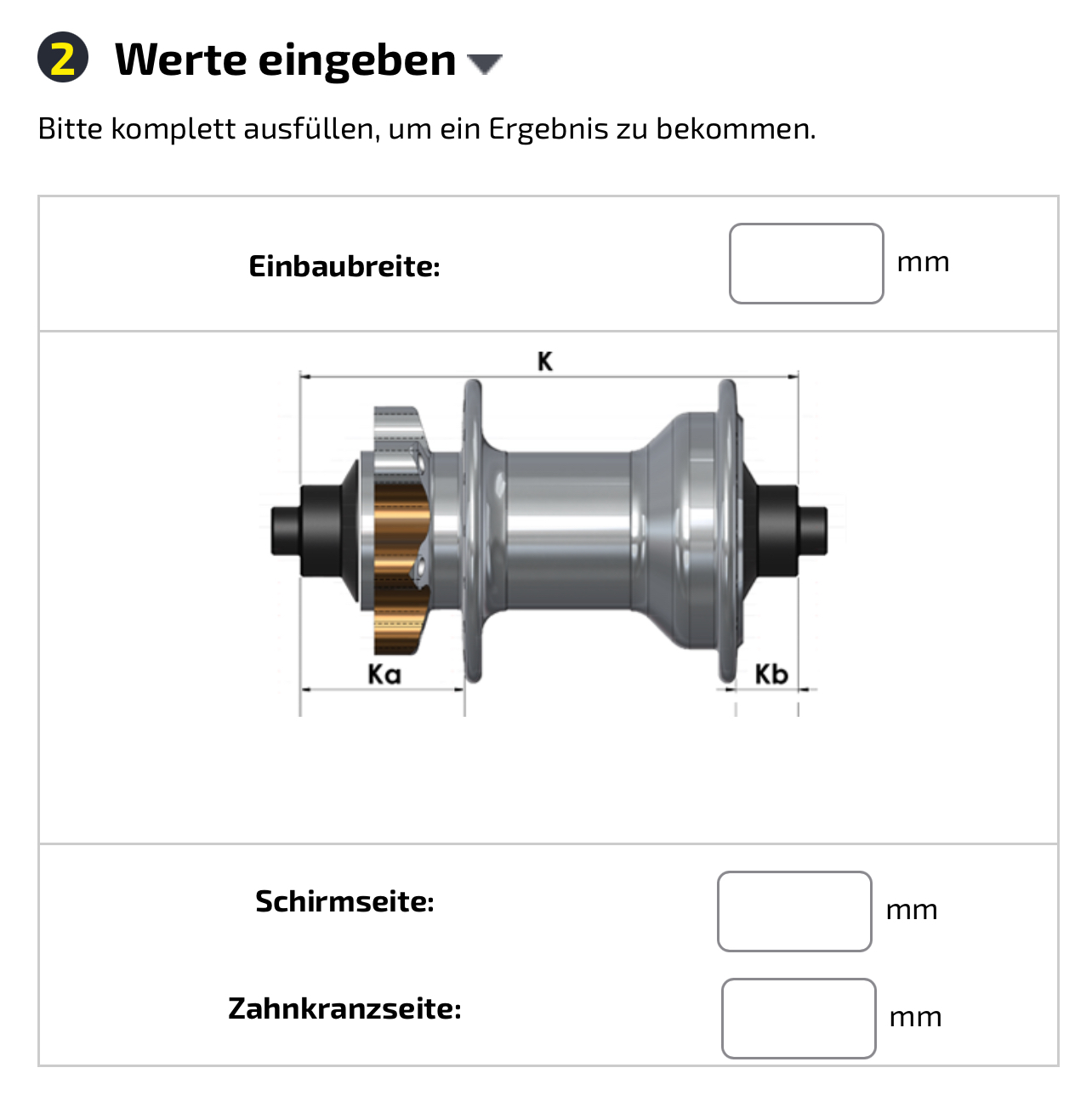

Wenn ich LR selbst baue, nutze ich eigentlich immer den Spokomat:

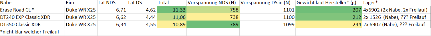

Die Geometrie sorgt für einen großen Lateralen Winkel der Speichen (Lat NDS + Lat DS = Total), das führt meines Verständnisses nach zu seitlich stabileren Laufrädern.
Ranking: Erase Road, DT 240 Classic, DT 350 Classic
Die 2 mm Offset Felge kann 1100 N Vorspannung auf der DS vertragen. Für die NDS bleiben dann jeweils gut über 700 N, sehe ich unkritsch bei allen Naben (keine "Vollentlastung" in irgendeinem angepeilten Betriebszustand). Ranking: DT 350 Classic, Erase Road, DT 240 Classic
Gewicht ist Erase ziemlich on par mit DT 240 EXP. Erase nutzt aber die größeren 6902 Lager, die auch in der DT 350 zum Einsatz kommen. Also das beste aus beiden Welten, wenn man so möchte.
TL;DR: Die Erase sehen gut aus, sind auf dem Papier den DT-Swiss ebenbürtig bis überlegen und mit 280 € für die HR-Nabe konkurrenzfähig.
