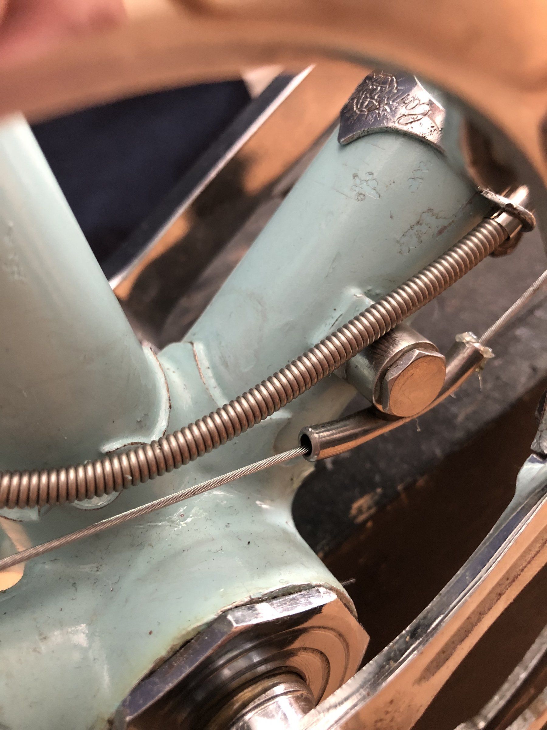

So schauts aus! Eine Einführige-Stop-Campa gibts nicht und wenn dann nur „falsch“ herum. Einen Anschlag brauch ich aber. Beide Züge müssen rechts laufen, wegen der Anlöttgegenhalter oben!
Eine Führungsschiene oder solch eine Röhrchenlösung um den Zug ohne Hüllenzu verlegen, bringt nichts da komme ich nicht am Sattelrohr herum ohne auf dem Lack herumzuschubbern...
Man kann höchstens den Campa Schellen Gegenhalter links weg-dremeln aber da wollte ich nicht ran. Bei Armin wars auch so gelöst.
@kasitier Keine Ahnung was sich der Hugo dabei gedacht hat, bzw wie er die Zugführung für den Umwerfer gelegt hatte. Die untere Führung für das Schaltwerk ist noch original.

Ach das stört mich jetzt nicht so:) will ja mit nachträglichem Rumfummeln an der Campa Schelle 629 kein Kulturgut zerstören.
Am Sachverhalt das der Schriftzug dann immer noch auf dem Kopf steht würde das auch nichts ändern...:confused::oops:o_O

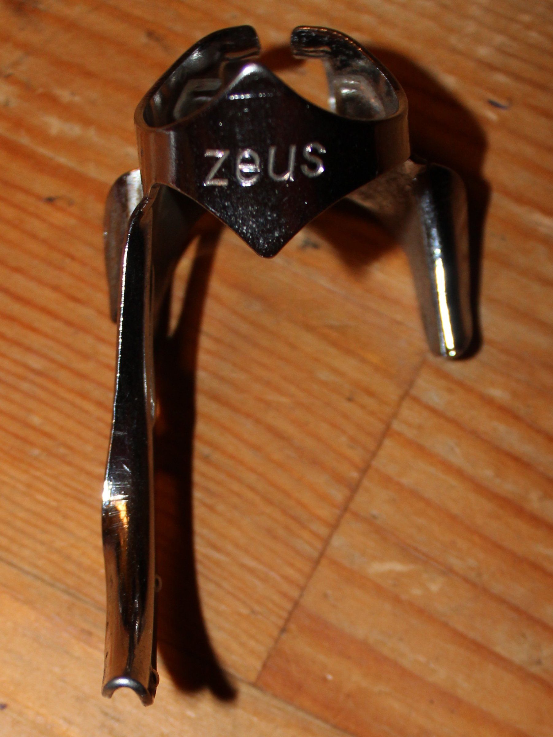

Wo ich mir das nochmals ansehe, brauchst Du an der Stelle denn einen Gegenhalter / Stopper? Ein "Gleiter" reicht nicht?
Wahrscheinlich kommst Du mir sowas in dieser Art hier um das SR nicht herum?
Die lange Seite wäre wiederum auf der falschen Seite.
So isses mit dem Gleiter komme ich nicht ums SR. Armin hatte das genauso gelöst da hatte ich das abgeguckt:)

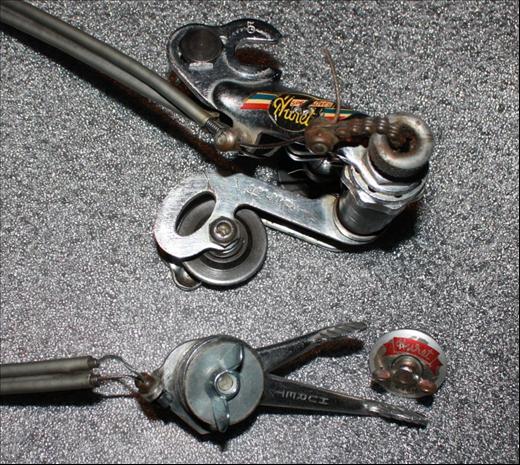

MÖGLICHERWEISE hatte das Rad einen Hebelumwerfer und eine vom Lenker aus gesteuerte "Special Louison Bobet" Schaltung ... das würde zumindest die Gegenhalter am UR oben erklären... auch die genau so unklare Lösung am UR unten mit dem Gewinde ... aber an der Kettenstrebe fehlt dabei wiederum ein angelöteter Gegenhalter ...
http://www.velobase.com/ViewComponent.aspx?ID=7edc32e0-33d5-4521-806b-eb4d89b434f3
Hatte ich auch schon den Gedanken aber da fehlt eine Öse/Öffnung an der Kettenstrebe:)
Den Gedanken hatte ich auch schon habe ihn dann aber wieder verworfen.

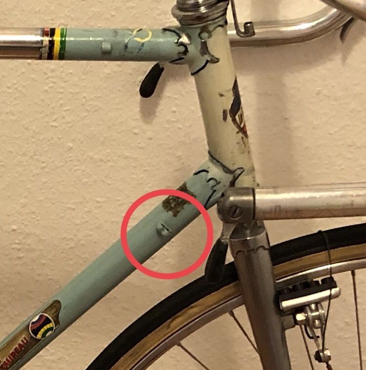

ich kann mir gut vorstellen, das des Rätzels Lösung in der Gegend um das angelötete Gewinde zu verorten ist/war ... da war wohl "der Verteiler" montiert ... unten die Umlenkung nach hinten, oben der Anschlag/Stopper für den Umwerfer.

Komisch ist nur der Doppelanschlag an der einen Stelle. Wobei das nicht so schlimm ist. Komischer ist nur, wie es weitergeht. Ich kann mir nicht so richtig vorstellen, wie von da aus ein Umwerfer bedient werden sollte. Zumal eine entspr. Anlöteinrichtung fehlt. Warum sollte man Führungen für die Schaltung anbringen, aber für den Umwerfer nur einen deplatzierten Zuganschlag und sonst keine weitere Führung?
Und wenn der Werfer "normal" von rechts gezogen wird (kann ja sein), dann hätte da ja auch eine Führung sein können, wie fürs Schaltwerk und am Stopper oben.
Komische Konstruktion. Wie hat das nur vorher ausgesehen?
