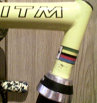

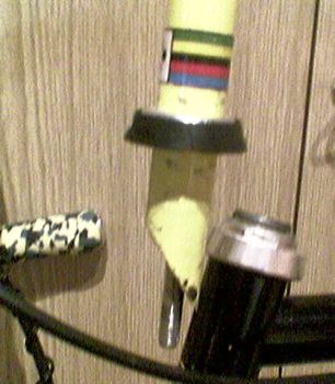

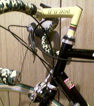

Genau so ein Teil habe ich - da ich meinen RR-Anfänger-Rücken gerne zu Beginn noch etwas schonen möchte, würde ich mir gerne den Lenker etwas hochschieben. Wie weit sollte der Lenker mindestens im Schaft drinstecken, damit es nicht gefährlich wird? Soweit, daß die Imbusschraube 4 bis 5 Umdrehungen packt, oder noch etwas mehr?
Sorry für die dumme Frage, aber ich habe etwas Schiss, daß ich irgendwann ohne Lenker auf dem Rad sitze :rolleyes:
Danke für jede Antwort! :)
Auf dem Vorbau sollte irgendwo eine Markierung eingeprägt sein, bis zu der der Vorbau aus dem Gabelschaft herausragen darf. Höher solltest du nicht gehen. Zum Anzugsmoment bei einem "normalen" Vorbau finde ich leider keine Infos. Nur zu Ahead...

@pedestrian
Der Vorbau scheint ziemlich lang zu sein (nach vorn). Entsprechend sind die Hebelwirkungen, wenn Du aus dem Sattel gehst und Dich auf den Lenker stützt.
Da würde ich den Vorbau auf gar keinen Fall weiter rausziehen (bei dem kurzen Rest im Gabelschaft).
Kauf Dir einen Vorbau mit längerem Schaft (Ja das "alte" System kann noch käuflich erworben werden) und verbau den.
Markierung ist leider keine zu sehen, allerdings vermute ich dank der Antwort von Torsten, das der bunte Klebestreifen wohl die Markierung sein soll (bzw. er einfach über die Markeierung drübergeklebt wurde)
Also heißt es wohl Rückenschmerzen oder neuer Vorbau :(
Auf jeden Fall Danke für die Antworten @ Chris & Torsten!
