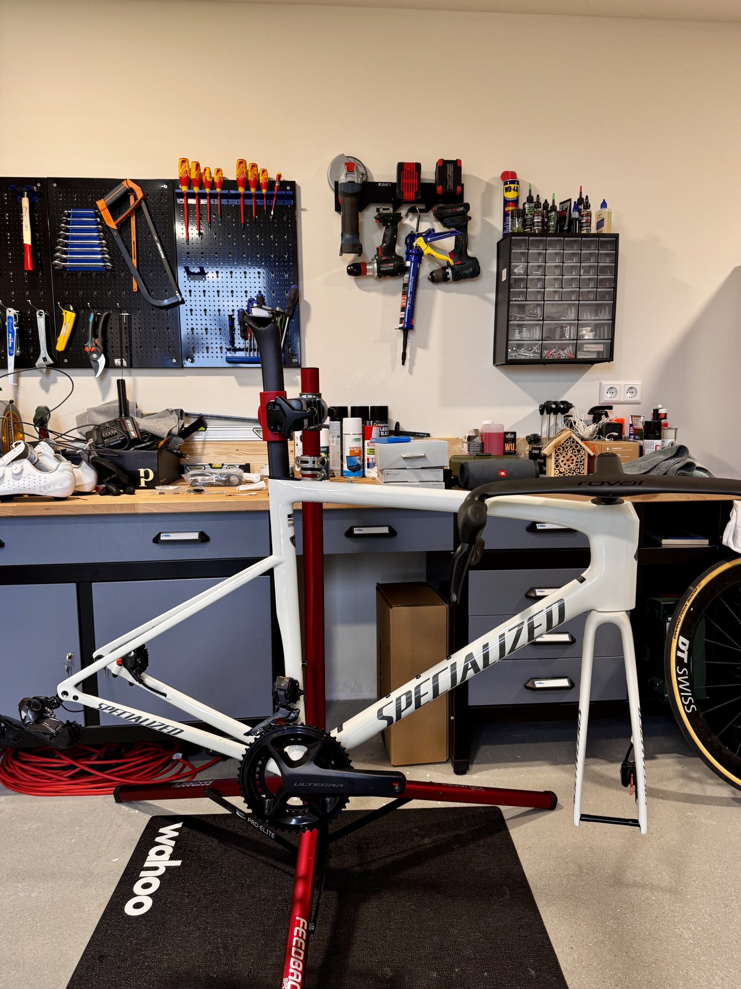

Kann es sein, dass für die Hinterradbremse, wenn man eine 160 mm Bremsscheibe verbauen will, kein Adapter dabei ist? Habe mich zuerst gefragt, warum ich das Hinterrad nicht rauf bekomme, um dann zu merken, dass da ein Adapter fehlt.
Ich habe gerade noch mal alles durchsucht, aber nicht wirklich was gefunden.
Leider zu spät zu gesehen, die sind schon verbaut :(
Schade. Hätte mich interessiert was der Fact10r Rahmen wiegt.
Beim Rahmenset ist kein Adapter für eine 160er Bremsscheibe hinten mit dabei. Den musst du separat beschaffen. Oder besser eine 140er Scheibe hinten fahren.

Sehr schöner Aufbau
Hab mir letztes Jahr auch ein SL8 in dem Onyx Blue aufgebaut.
Hab vorher gewogen.
Rahmen in Größe 58 wiegt 890g inklusive der Kleinteile (nackt dann circa 860g)
Gabel ungekürzt 380g
Nach mittlerweile über 5000km bin ich nach wie vor begeistert von dem Rad

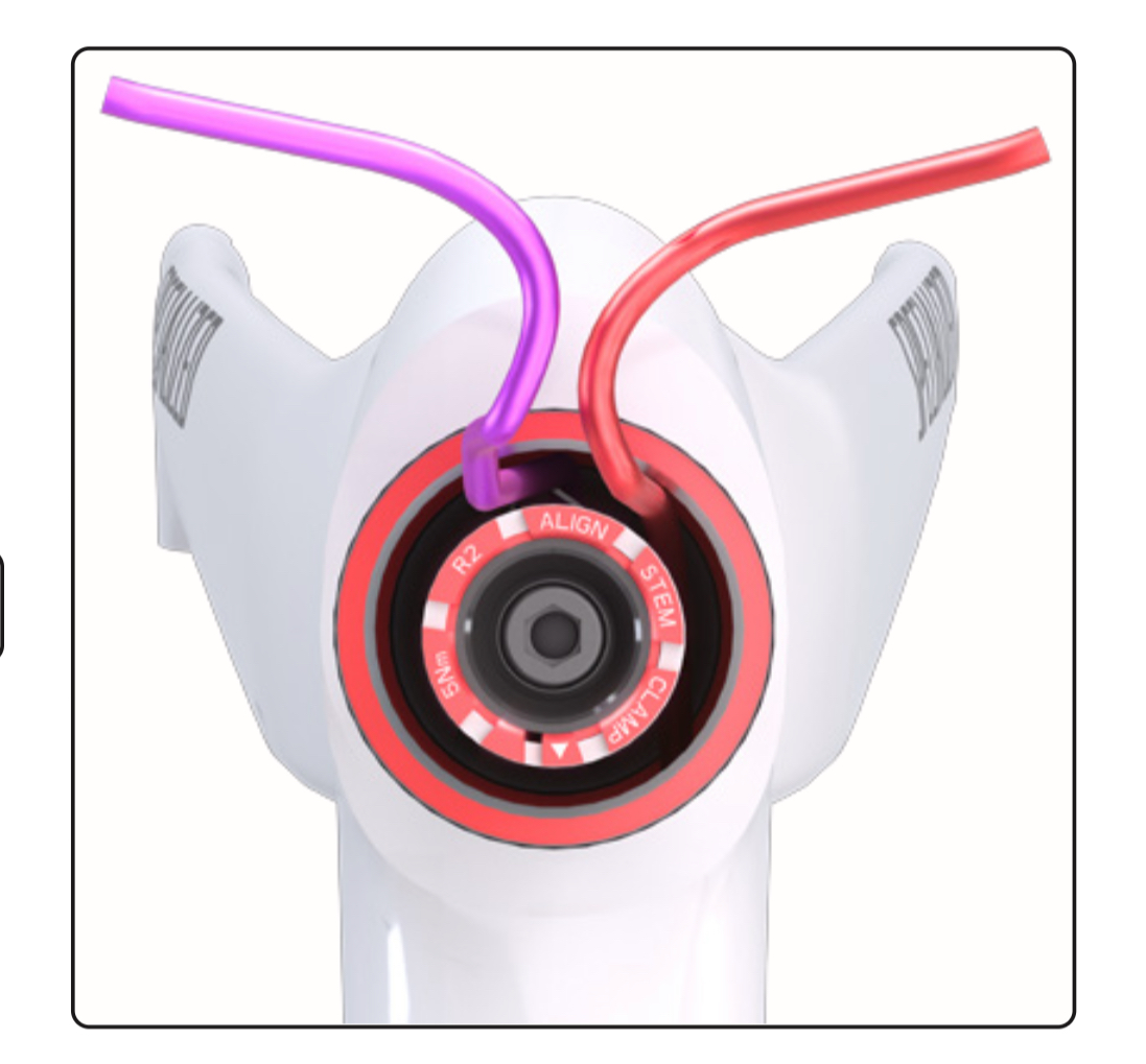

@streetrunner zuerst einmal steht da nicht Front drauf, sehr wohl aber ein Pfeil.
Aber wohin muss der denn zeigen?
Da hat mich meine Erinnerung getrügt 😄
Nach hinten, steht auch mit Bild in der Beschreibung.
„Schieben Sie die Expander-Baugruppe (A) in den Gabelschaft. Stellen Sie sicher, dass die Laschen des Expanders bündig am oberen Ende des Gabelschafts bündig anliegen und der Pfeil zur Rückseite des Fahrrads weist.“
@streetrunner sehr gut und beim SL8 würde es ja auch in die Anleitung aufgenommen.
Beim SL7 stand es nicht drinnen, aber es gab eine extra Anleitung zum Expander.
Du kannst mir aber glauben dass es etliche Mal falsch eingebaut wurde.
Selbst von Händlern falsch eingebaut.

Ich kann’s ja verstehen, wenn der erste Instinkt „nach vorne“ oder „in Fahrtrichtung“ ist, aber als Händler oder Fachmann sollte man das schon wissen.
Welche Auswirkungen kann ein falsch eingebauter Expander haben?
Das weiß ich nicht, aber die Anleitung ist ja nicht umsonst so geschrieben.
In dem geschilderten Beispiel war es nicht mal nur verkehrt herum sondern der Pfeil völlig ignoriert.
Es gibt auch etliche Aufbauvideos wo zu sehen ist, dass der Expander falsch eingebaut wird.
