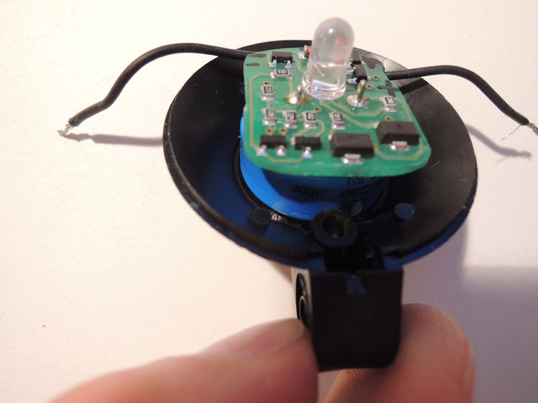

Das Seculite Plus ist zwar nicht wirklich hell, bietet dafür aber eine kompakte Technikeinheit, die mit kleinen Anpassungen zumindest in größere Oldie-Leuchten passt, oder in Eigenbauten aus alten Aluminium-Trinkbechern.

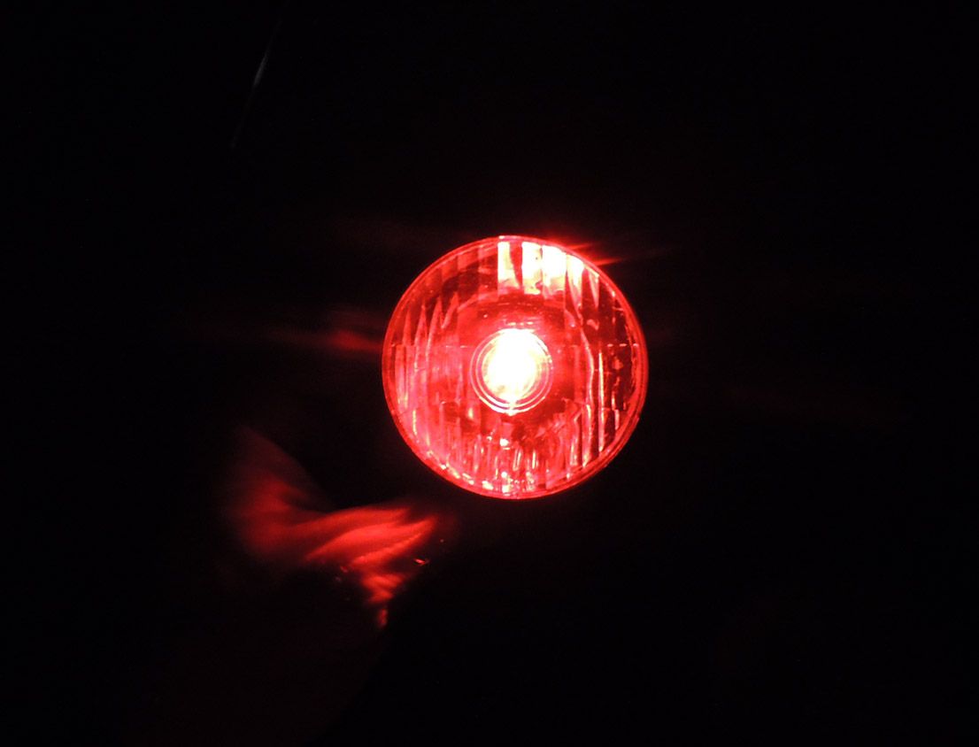

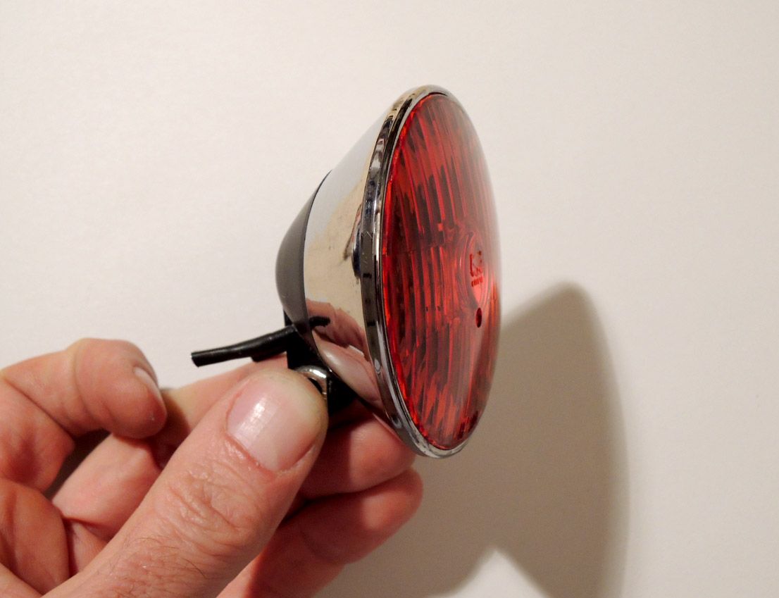

Okay, das hier ist jetzt auch kein wirklich schönes oder klassisches Exemplar und es hat auch keinen Reflektor, aber es bietet eine ziemlich große Leuchtfläche und nervt damit nicht so, wie ein winziger, grellroter Punkt:
Das geht prinzpiell auch mit dem Innenleben der Lyt-Frontleuchte, die aber mehr Einbauraum und Nacharbeit braucht und einen etwas ungünstig plazierten Kondensator hat. Der Lyt wäre mit einer anderen Optik (Streuscheibe statt Lupe) und in Rot übrigens ein ziemlich ideales Rücklicht. Auch das lässt sich umbauen, ist aber schon etwas mehr Frickelei. Dafür brauche ich auch unbedingt noch einen passenden Trinkbecher, sonst werde ich hier gesteinigt...

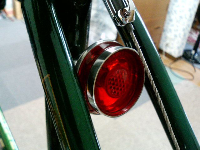

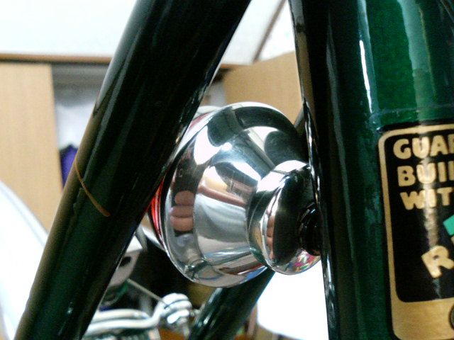

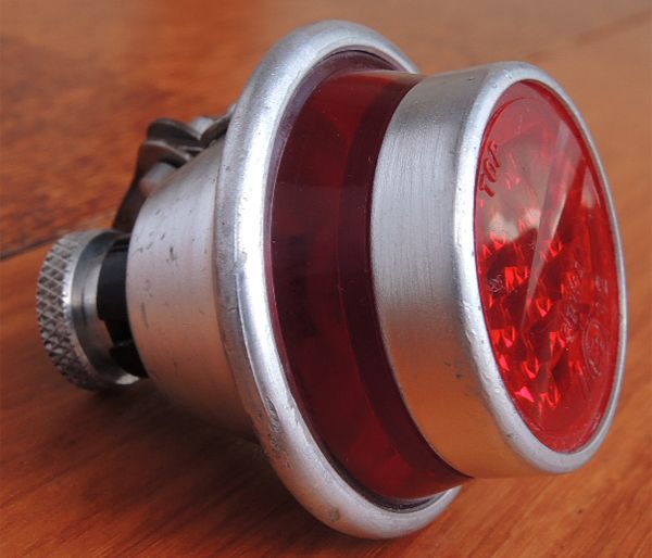

Meiner Meinung nach das schönste Rücklicht aller Zeiten, JOS FCD:
Reflektor und Leuchtring für seitliche Sichtbarkeit; dadurch werden auch Rad und Fahrer stellenweise angeleuchtet und die Einschätzung der Entfernung funktioniert für andere Verkehrsteilnehmer besser.
Ein moderner und größerer Nachbau, der noch etwas durchdachter ist - leider hab ich vergessen, wo ich das Bild entdeckt hatte:
Sehr gut: Der Reflektor in der Mitte entschärft eine dort womöglich punktförmig leuchtende LED, während die vergleichsweise große Scheibe gut sichtbar ist. Der seitliche Leuchtring funktioniert natürlich, wie beim Original.
Die Rückseite müsste nicht so gedrungen sein und könnte, länger und schlanker, durchaus bequemen Platz für einen ordentlichen Kondensator bieten und die ganze Sache etwas moderner wirken lassen. Dann wäre es zwar vorbei mit der Montage zwischen Sitzrohr und Streben, aber die finde ich sowieso fragwürdig.
