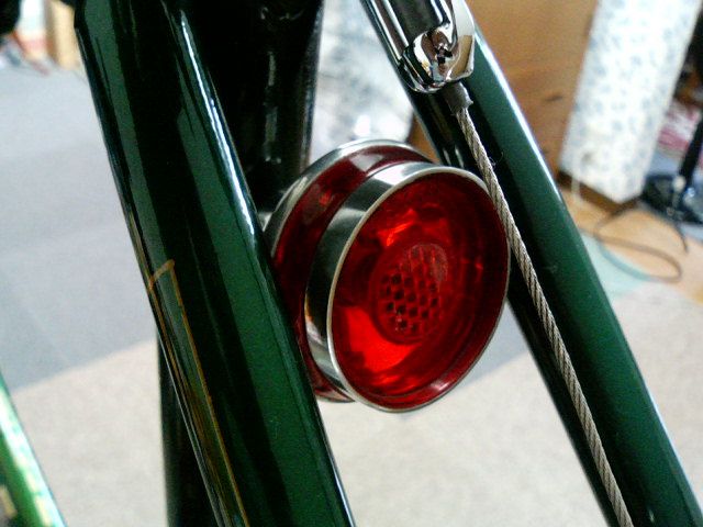

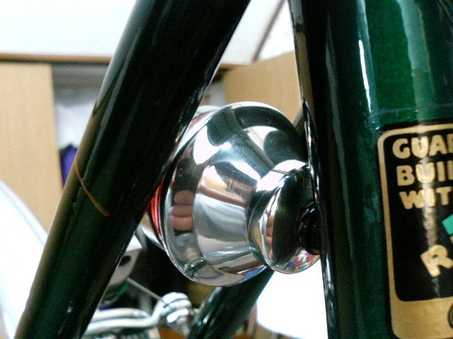

Meiner Meinung nach das schönste Rücklicht aller Zeiten, JOS FCD:
Reflektor und Leuchtring für seitliche Sichtbarkeit; dadurch werden auch Rad und Fahrer stellenweise angeleuchtet und die Einschätzung der Entfernung funktioniert für andere Verkehrsteilnehmer besser.

Sehr gut: Der Reflektor in der Mitte entschärft eine dort womöglich punktförmig leuchtende LED, während die vergleichsweise große Scheibe gut sichtbar ist. Der seitliche Leuchtring funktioniert natürlich, wie beim Original.
Die Rückseite müsste nicht so gedrungen sein und könnte, länger und schlanker, durchaus bequemen Platz für einen ordentlichen Kondensator bieten und die ganze Sache etwas moderner wirken lassen. Dann wäre es zwar vorbei mit der Montage zwischen Sitzrohr und Streben, aber die finde ich sowieso fragwürdig.

LED hinter Reflektor hab ich auch ausprobiert: Das funktioniert irgendwie. Mehr aber auch nicht. Eine sehr diffuse Angelegenheit.
Diffus ist doch eigentlich gut, man muss das Licht bloß einigermaßen homogen verteilen... Vielleicht muss ich mich da doch mal an eine Bastelei machen. Kann aber dauern.

Probier es aus! Vielleicht lag es bei mir am am Reflektor und ein anderer hätte ein besseres Ergebnis gebracht, aber dabei ging so viel Licht verloren, dass von der strahlenden LED wirklich nur noch ein Glimmen übrig blieb. Als würde sich das Licht im Reflektor "totlaufen". Andererseits sind hinterleuchtete Reflektoren bei Kraftfahrzeugen Standard, also muss es da auch für uns einen funktionierenden Weg geben.
Ich würde alsl Arbeitshypothesse annehmen, daß Dein Reflektor brav tut was er soll, nämlich rück-strahlen. Doof wie er ist, macht er das eben in beide Richtungen gleich gut... und dann kann bei Dir vorne nicht viel rauskommen. Opfer mal einen solchen Reflektor und versuch, die Struktur der Prismen von hinten zB mit einem Schleifkopf zu brechen.
