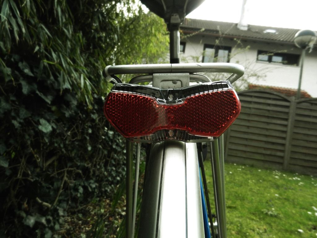

Aus meiner Sicht ist das kein voll taugliches Produkt. Es ist auch total überteuert. 3 Dioden in einem Alugehäuse ohne weitere Elektronik und das alles für ca. 40-50 EUR, das ist mir für das Gebotene zu teuer. Ein gutes breit aufgefächertes GT-Rücklicht mit integriertem Reflektor, seitlich sichtbar und mit Bremslichtfunktion gibts für weniger als die Hälfte.
Wenn ich keinen GT habe, dann ist zu überlegen, ob so ein Licht nicht auch an der Bremse oder am Sattel anbringbar wäre. Ich hatte mal sowas am Bagman. Das sieht natürlich nur dann gut aus, wenn eine Tasche drauf ist.
Bin am Reiserenner mit dem b+m LinePlus unterwegs - bisher ungeschlagen! Ähnelt dem von Bonanzero mit dem Unterschied, dass es zwei Dioden hat, die dann einen noch helleren und damit sichtbar längeren Streifen erzeugen.
