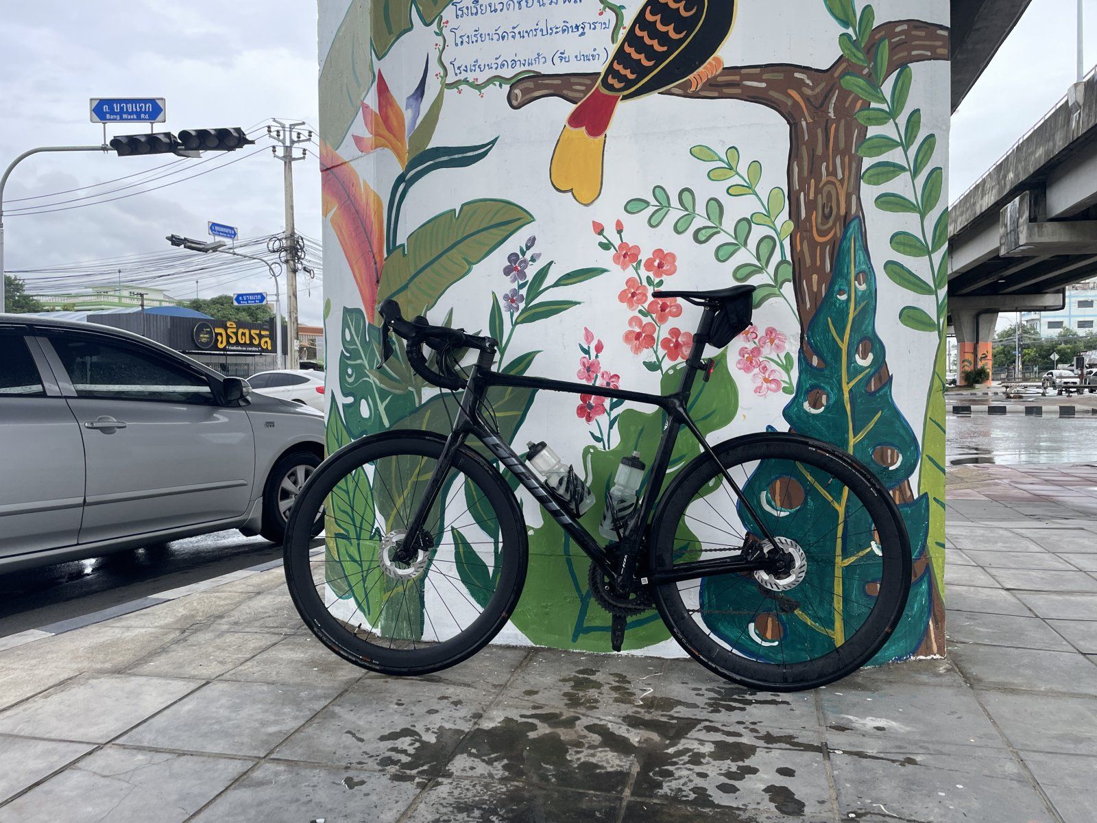

Ist halt auch schwierig anhand Bildern das System zu bewerten, aber hier ist noch eins ohne Fahrer :)
Auf dem Rad kann man - so wie es auf dem Bild eingestellt ist - nicht richtig sitzen, da kommt viel zu viel Gewicht auf die Arme und Handgelenke.

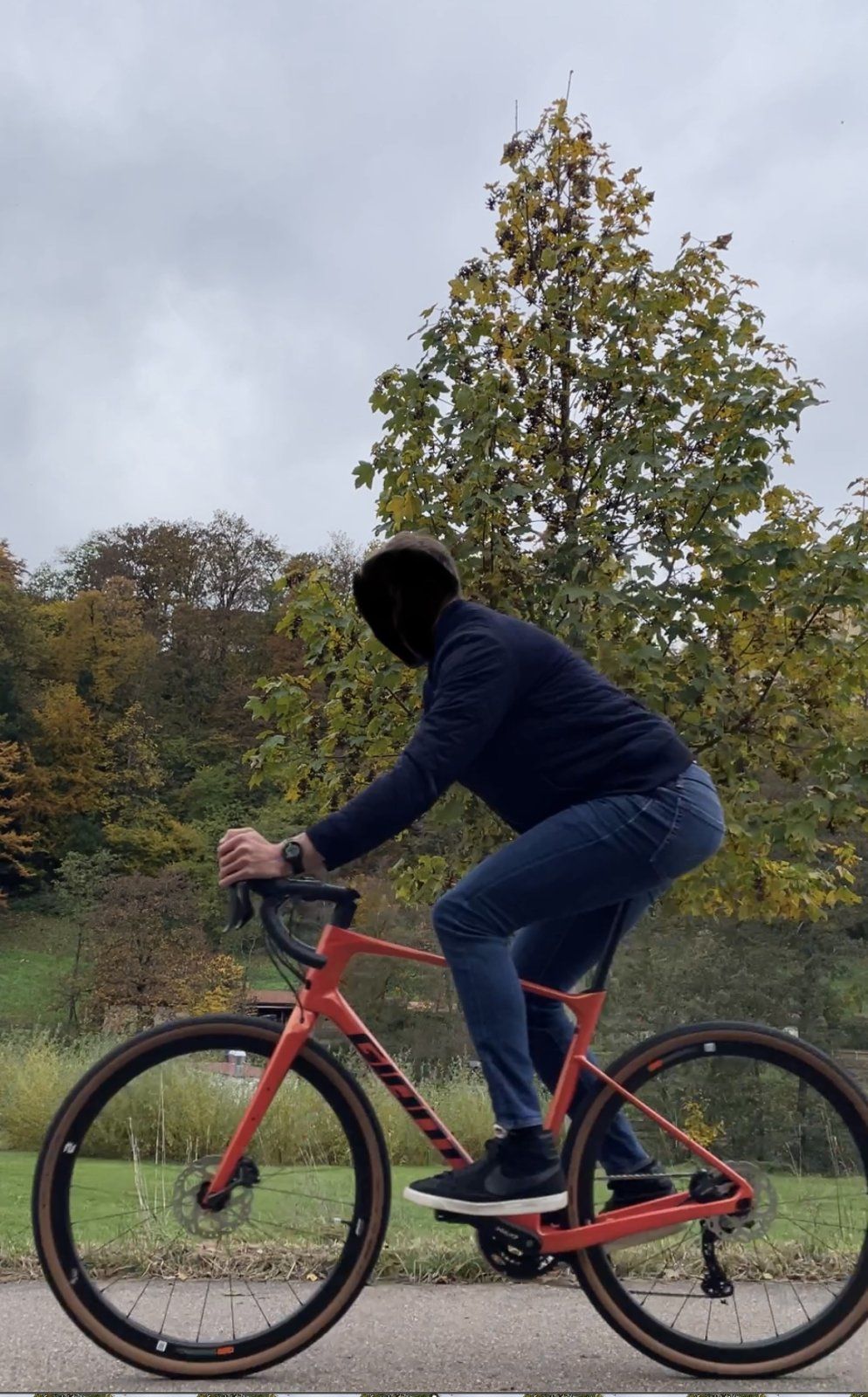

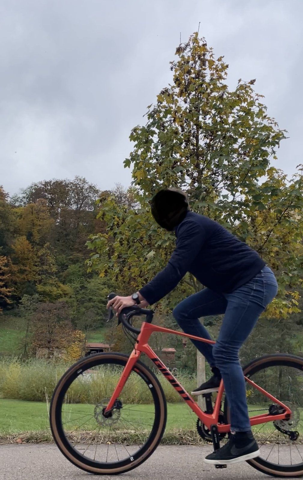

Wäre so ein Rad / Rahmen passender für meinen Körperbau?
Klar, ist es jetzt ein Gravel und kein Rennrad, aber nur um mal Feedback zu erhalten, ob das theoretisch passen könnte.

Fahr halt 3, 4h und wenn es schmerzfrei geht vergleiche Stack und reach, bzw das bis in die Hoods gemessen, mit Deinem Renner. Dann kriegst Du eine Vorstellung was Du am Renner ändern musst, vielleicht in verschiedenen Schritten. Wobei ich immer von schmerzfrei Richtung agressiver ändern würde.
Vergiss aero, speed - erst mal gut sitzen. 3,4h Training sind am Gravel nicht anders als am Renner. Nur Distanz und Speed ändern sich, so what
Die Hände so abgewinkelt sollte man nicht länger fahren

Meiner Meinung nach ist es ein Giant Revolt und scheint subjektiv betrachtet, zu kurz, siehe auch die schon zitierte Stellung der Handgelenke. Wenn ein Giant Händler vor Ort ist, versuche mal anstelle des TCR ein Defy mit kompfortablerer Endurance Geometrie, ich würde auf Grösse L tippen. Wenn es noch bequemer werden soll, den Lenker vom Specialized Roubaix. Der funktioniert für mich super.
